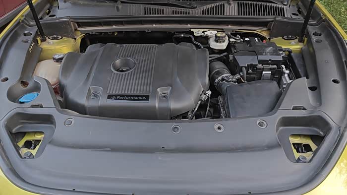

首先打开发动机机盖要先拆除卡扣取下盖板
一共三个部分,这些都是卡扣卡上的,用平口螺丝刀就可以,将卡扣翘起就可以了(很多时候会发现卡扣翘起是断的,建议自己备一些,两个途径,一个淘宝自行购买很便宜,另一个就是去4S店维修保养的时候问师傅要一堆。)

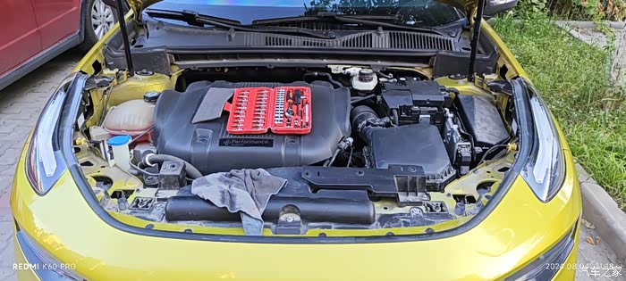

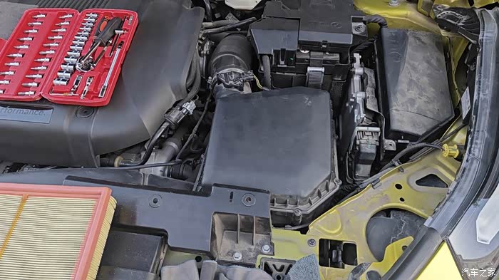

拆完以后就是这个状态,里面会有很多灰,看不下去的可以用擦车布适当的去擦式一下。

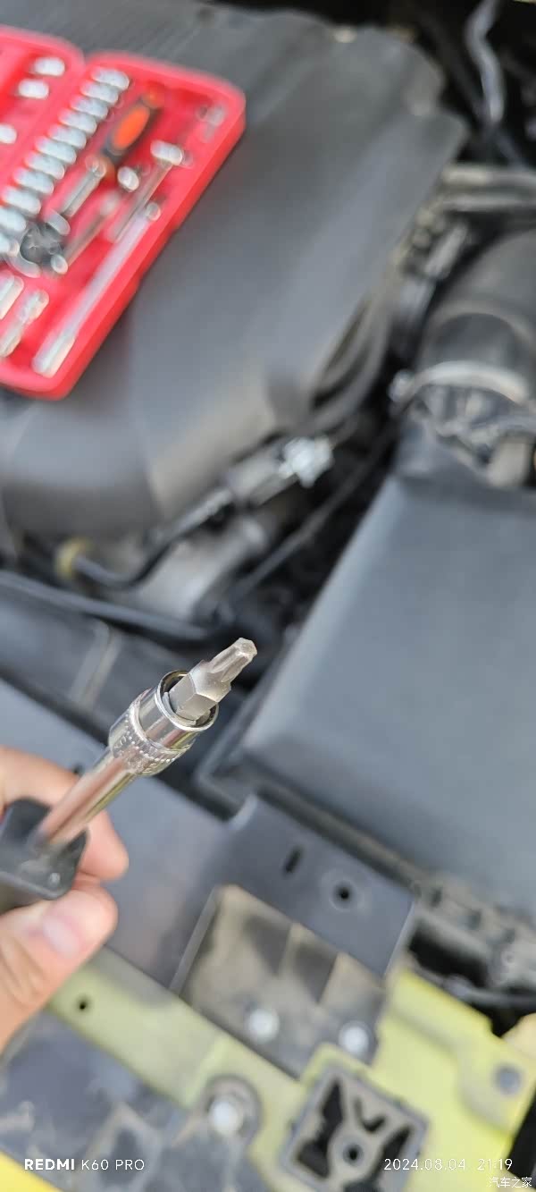

用到的工具是这种批头,没有的可以用平口的螺丝刀,都是可以拆卸的,拆的时候建议大家不要将螺丝从空滤盖上拔出,等装的时候容易掉。

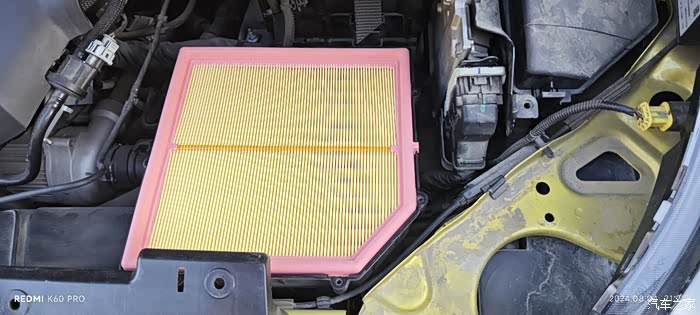

拆下来的空滤,会发现很脏,安装的时候空滤旁边有个小的凸起对准里面放进去就可以了(有条件的可以用吸尘器把里面吸一下)
右边那个红色凸起对准放进去就可以了,然后盖上盖子把螺丝上好就可以了

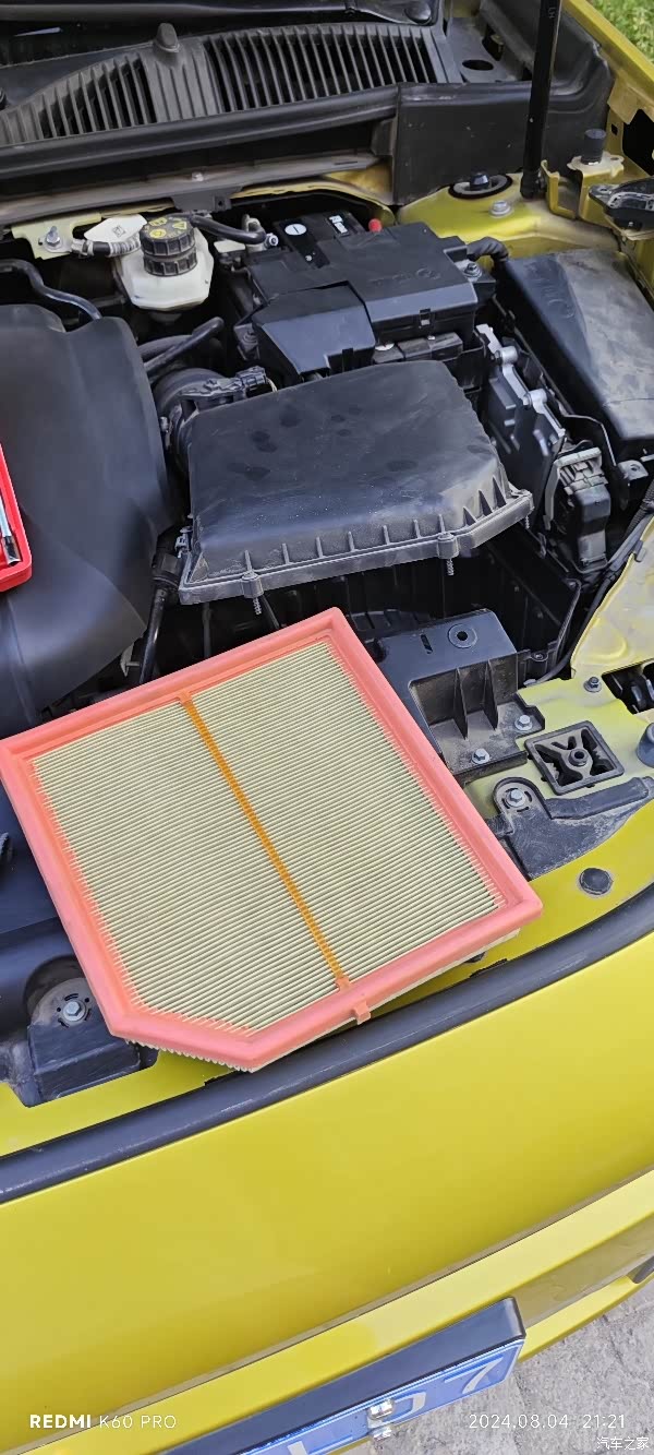

空滤选用的是曼牌C25082 个人认为还是可以的,用车环境比较好的可以两年一换,环境差的可以一年一换,价格也不贵京东淘宝都能买到
