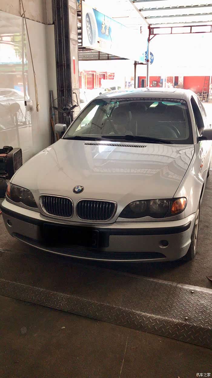

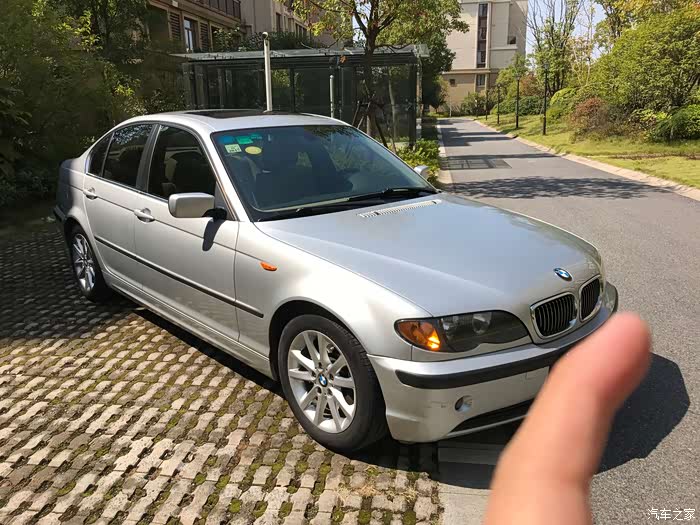

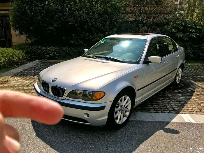

这是刚看到它的第一眼,从车库里刚开出来,尘封已久,依旧是那么好看,银色的金属漆是我认为这一代3系最好看的颜色。

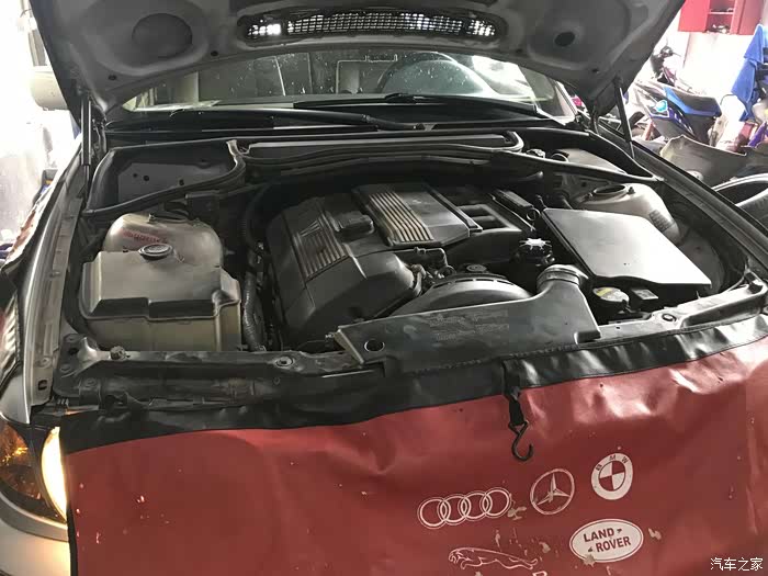

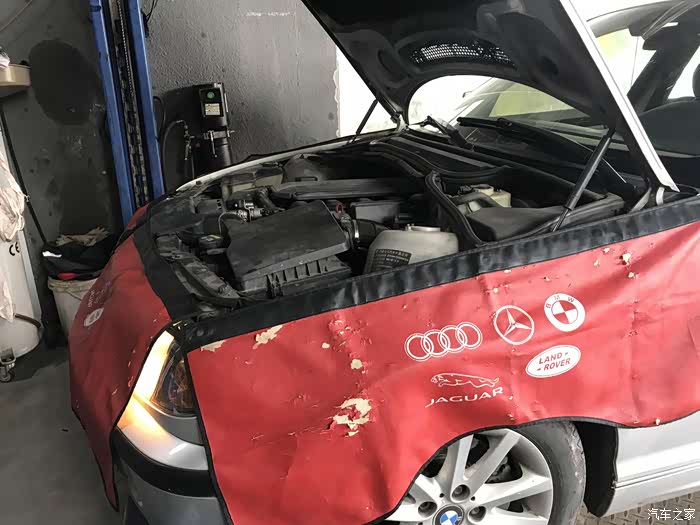

当时看这车的时候,除了后面受过碰撞,前后杠喷漆修复,左侧车门钣金喷漆,左侧翼子板切割更换,没有其他事故,而且4s店修复的也不错,记录也都蛮齐全的,打开机盖,第一眼看到直六的时候还是很激动的,饱满的机舱充满着力量,仔细检查发现积碳很多,机油加注口可以看到明显的积碳,但是好在这台车机油渗漏几乎没有,可以判断这台车这几年肯定换过气门室盖垫,因为毕竟十多年的车子,说不换气门室盖垫不漏机油的,那是不可能的,车身前部正常,没有大碰撞,都是原厂件,之后把车子升起来看,当时我们已经做好了准备看到底下大面积的油污或者是漏油,但是升起之后发现,和我们想的完全不一样,这台车的状态很好,只有轻微的渗油,悬架方面,底盘胶套只有下摆臂衬套老化,以及减震缓冲胶老化,其他件保养到位,没有严重的老化现象。

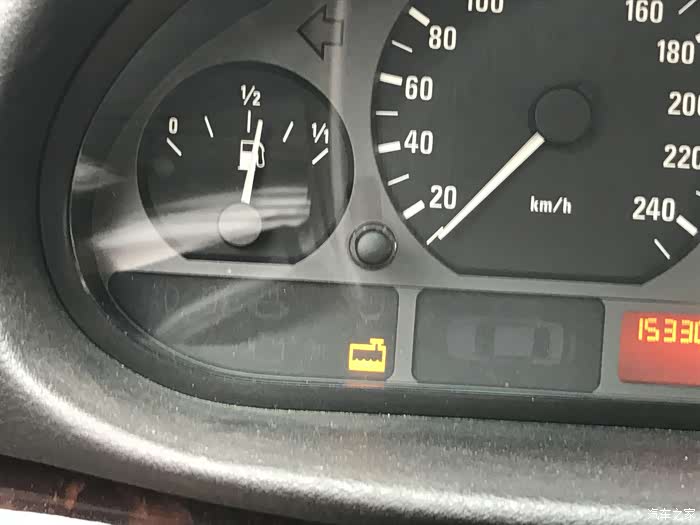

回去的路上水箱水位报警,一会亮一会灭,估计在最低限度边缘的位置,但是温度正常,于是继续开回来。

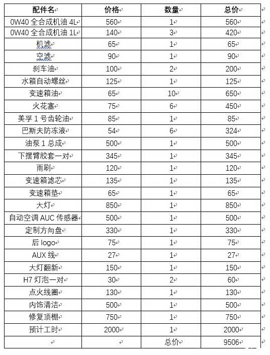

回去第一件事情就是做详细的检测,看看那些件是要换的,哪些是要修复的,我们列了一个表格。
可以看到修复的部分大多是油水和易损件,这里要注意的几个地方,一是防冻液一定是含有有机酸盐和硅酸盐的,因为水箱是铝的,那么铝制的水箱非常容易被腐蚀,一旦长时间使用不符合标准的防冻液,水箱会被腐蚀漏水,稍不留意就可能造成温度过高拉缸。二是大灯灯泡一定要安装到位,车子停在原地的时候尽量不要开大灯,因为卤素灯泡工作温度非常高,很容易就烧灯座,这个车已经烧了一个灯座了,所以更换了一个大灯。三是变速箱和后桥齿轮油,千万别相信官方说的终身免维护,这在国外还行,别人10多万公里的车子放出来的变速箱油都是清的,而我们这一次放出来的油全是黑的,国内环境不比国外,推荐6-8万更换变速箱和后桥的齿轮油。
大直六把机舱塞的满满当当

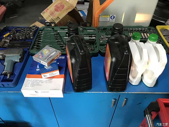

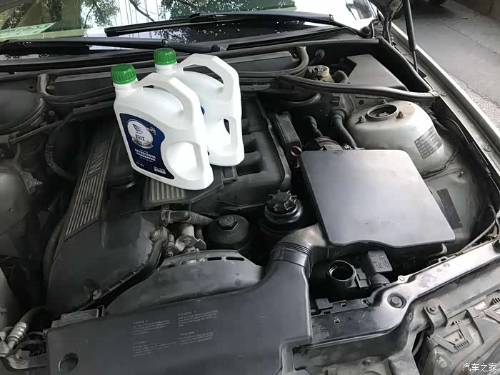

全合成机油、6个原厂火花塞、防冻液,空滤、机滤。

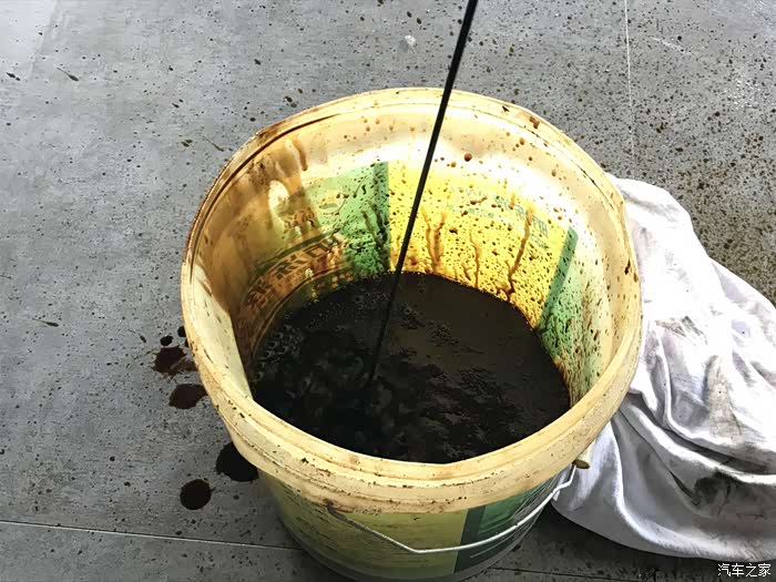

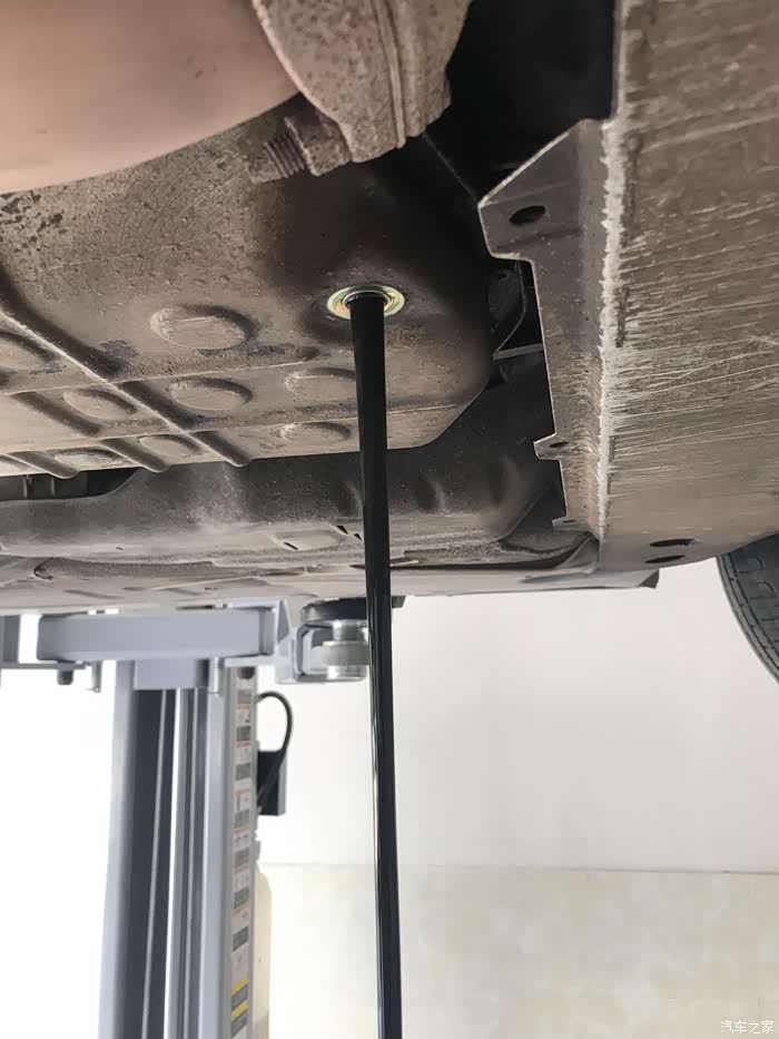

得知原车主已经一年没有换过机油了,放出来的时候已经的黑褐色的油泥,非常的稀。这里不得不说,宝马的直六真不是吹的,在这种工况下还能保持120km每小时的稳定巡航,发动机非常的顺畅。
黑褐色的油泥。

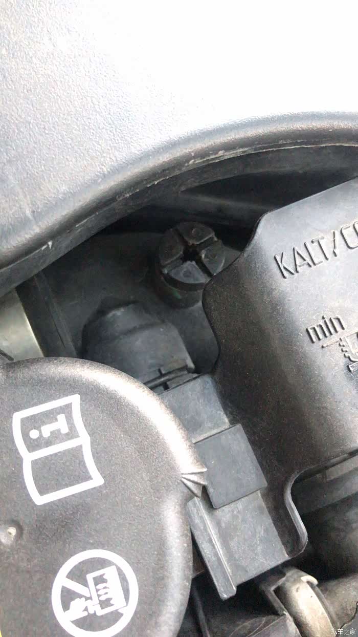

之前看到水箱螺丝是用胶粘的,判断前车主换防冻液的时候,师傅不知道这个自动螺丝的开启方法,所以弄坏了,这个螺丝可不便宜,塑料材质的,原厂全新件120一个,从国外发来。

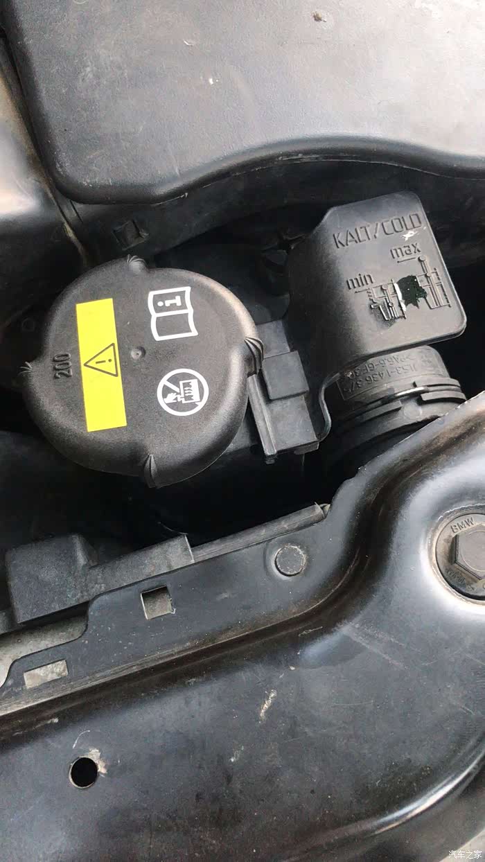

换完机油和火花塞这些东西之后,开去给变速箱换油,才发现防冻液没加够,之前加的6L竟然不够,而且好像水箱没反应,怀疑是不是师傅没有排气。
325i的水箱是全密闭的。
这个螺丝是排气口,拧开这个排气口,从加注口加到这里满出来即可。又补了将近2瓶,一共8.5L。

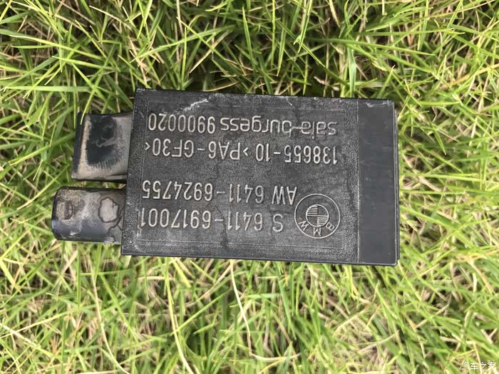

顺带路过快递公司,自动空调传感器终于到了,就是这个小方盒子,自动空调的自动内外循环就靠这个小东西。这个东西我们一直以为在很难拿的地方,找了半天最好查官方数据发现就在水箱框架上,这个传感器在工作的时候碰到水就会坏,所以洗车的时后尽量不要冲洗这个地方,当然,如果不洗发动机舱的话,没有关系,这个也非常好拿下来,非要清洗机舱的时候,拿下来就可以,别看这一个小东西,原厂拆车件都要500多。

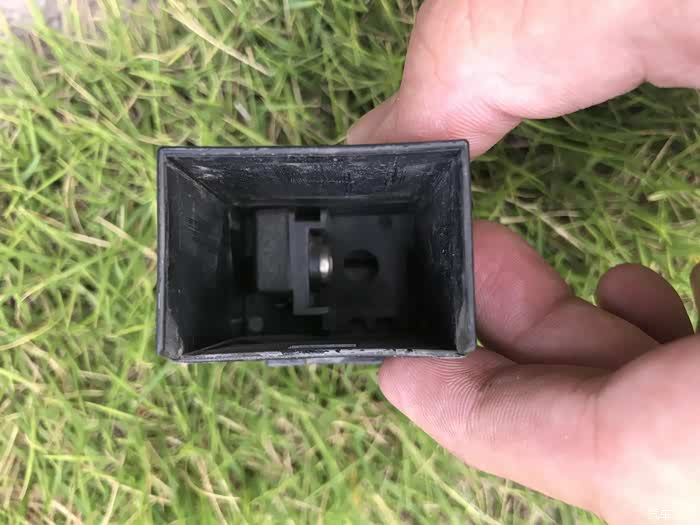

原来盒子里的海绵已经没了,不知去向。
内部的传感器。

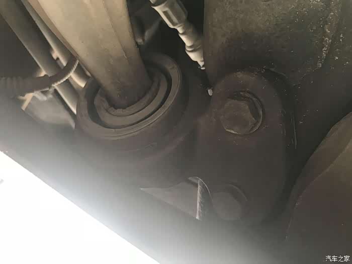

松动的下摆臂衬套。也一起更换了。

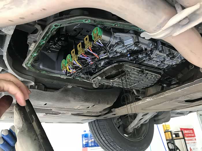

放出的变速箱油,味道稍刺鼻,变速箱油和后桥齿轮油也是有更换限制的,别听宝马说的免维护,这个不存在的,在中国不适用,只是时间长一点而已,在换油之前变速箱加速的时候偶尔顿挫和响声,换油之后非常的顺畅,几乎感觉不出顿挫。

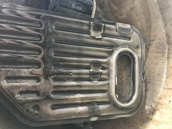

拆下油底壳后,电控部分还是很干净的。
更换下来的变速箱油滤。

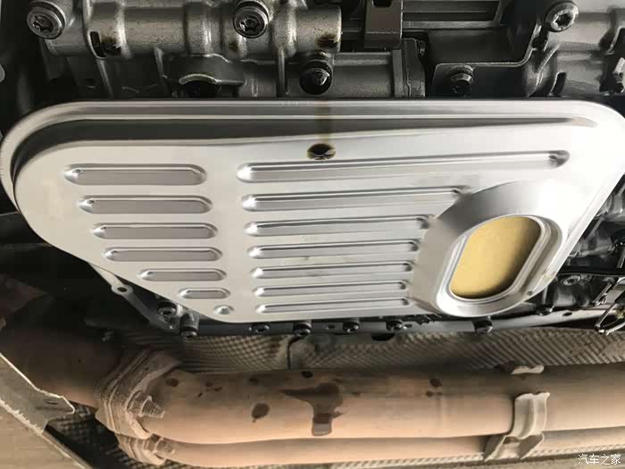

新换上的变速箱油滤芯

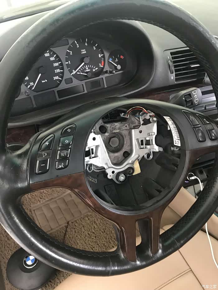

原来的方向盘已经磨损的失去大部分光泽,于是我们拆下重新缝制真皮。

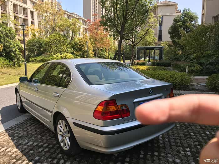

前保险杠还没有去喷漆。
性感的小鸭尾

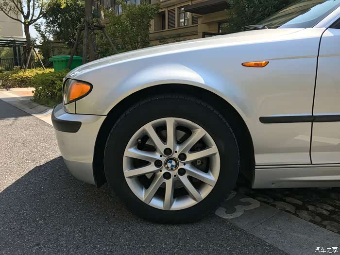

原厂轮毂能这么漂亮全部得益于前车主没有刮擦过~很幸运!

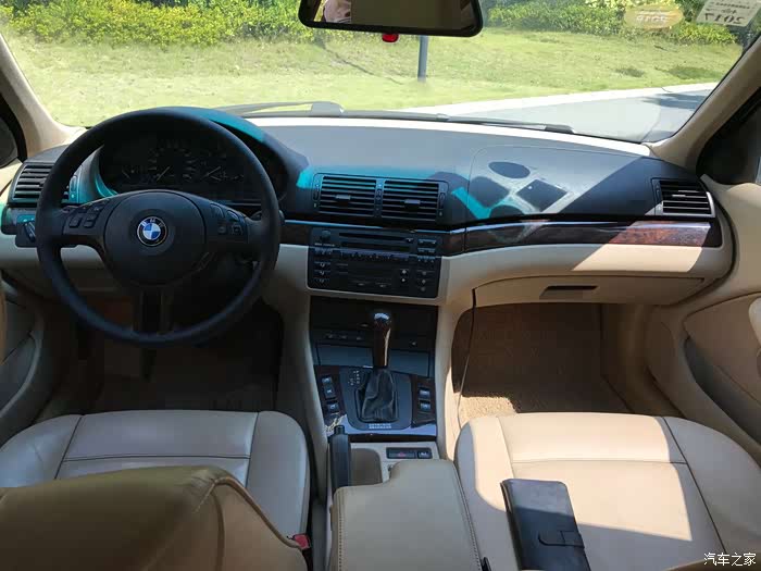

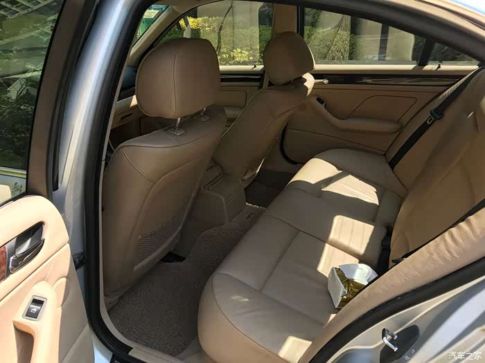

米色内饰的搭配多了些温馨,但是要知道,这可是一台大直六后驱啊!我个人还是运动情怀多一些,本来是想要找一台黑色内饰的,但是实车看过之后觉得米色也不错。

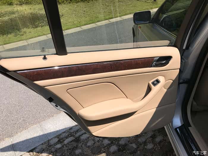

车门能摸到的地方都是真皮包裹。门中间小块的地方是安全气囊。
除了没有中控大屏之外,该有的功能全有,自动大灯、自动雨刷、自动空调、自动内外循环、座椅加热、自动后视镜加热、自动内后视镜防眩目、全车窗一键升降、定速巡航,电动后挡风遮阳帘、多功能方向盘,一应俱全!
