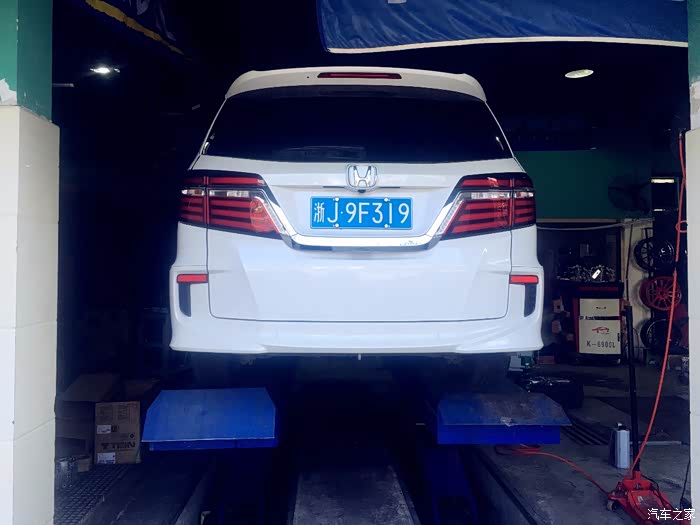

于是把车交还给师傅,基本以此为前基准,做4轮定位.

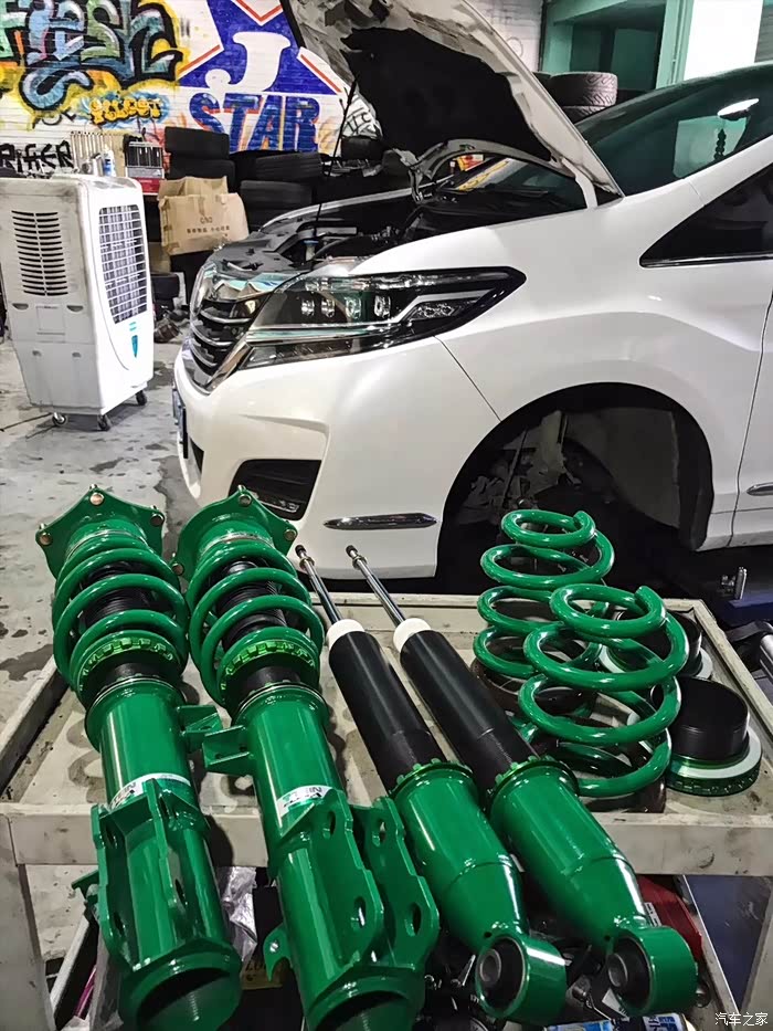

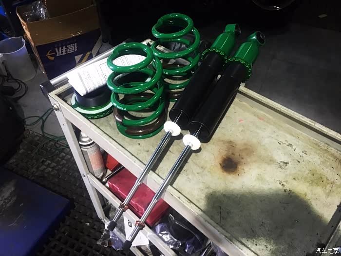

由于店比较远,开了1个半小时才到的,车一扔直接吃饭去了,没把产品包装拍下来

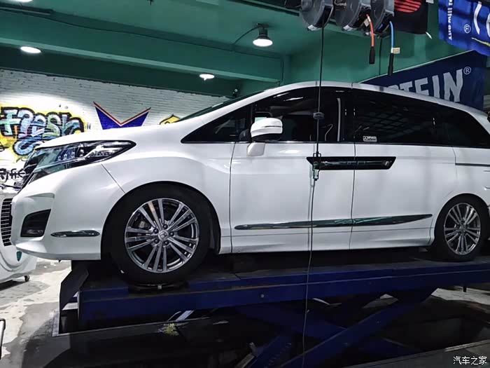

上架了

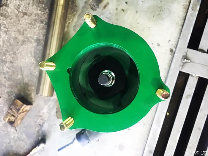

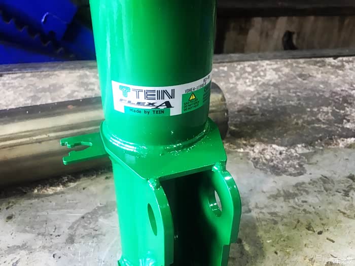

说明书,其实是奥德赛专用的

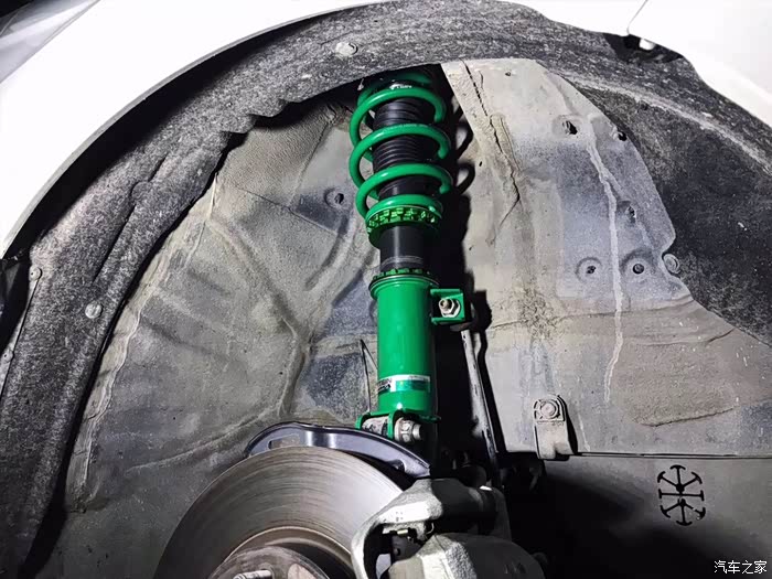

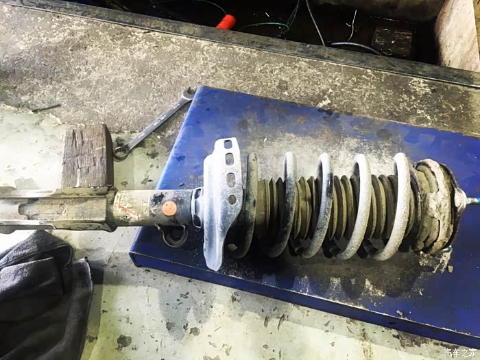

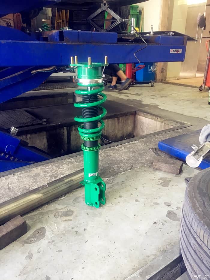

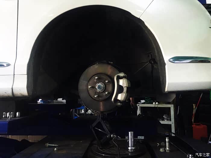

拆轮胎避震
已经拆下来的右前

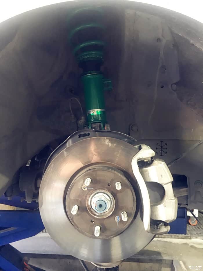

右前
装好后的右前
装好后的右前

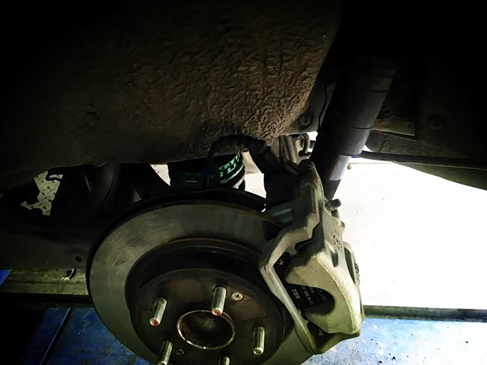

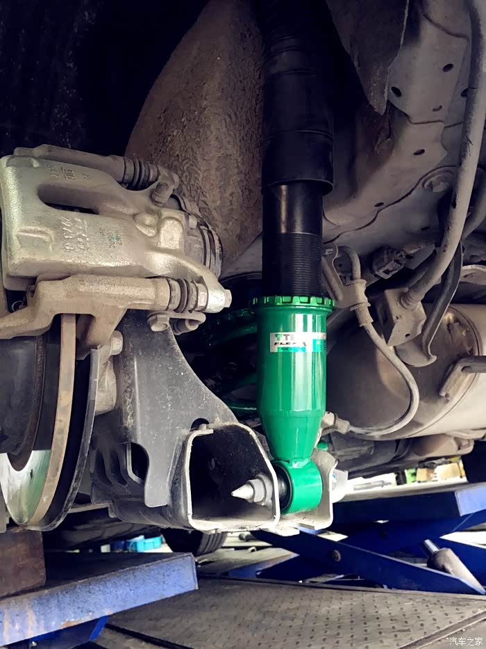

后轮避震
装好后的左后
装好后的左后

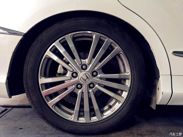

后轮高度1指,已经是最高了
