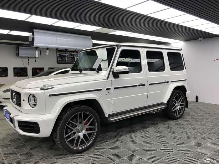

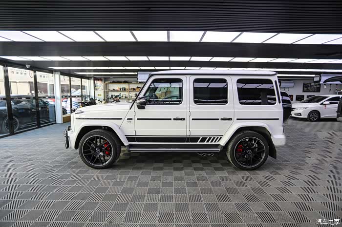

这台车改完之后远处看其实没啥太大问题!
但是离近一些看就问题多多了

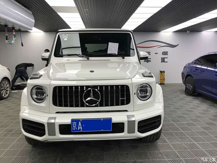

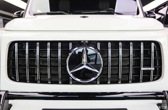

前面看也像那么回事

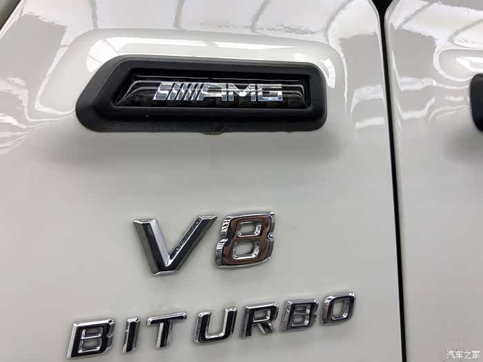

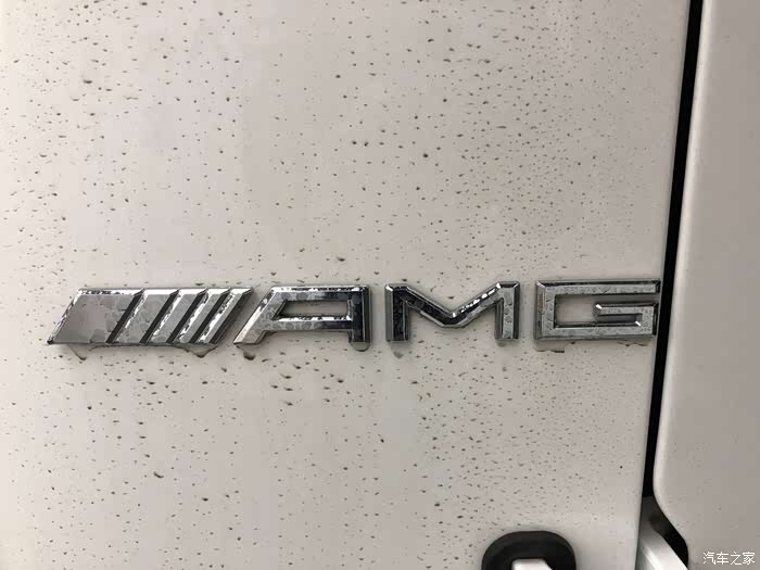

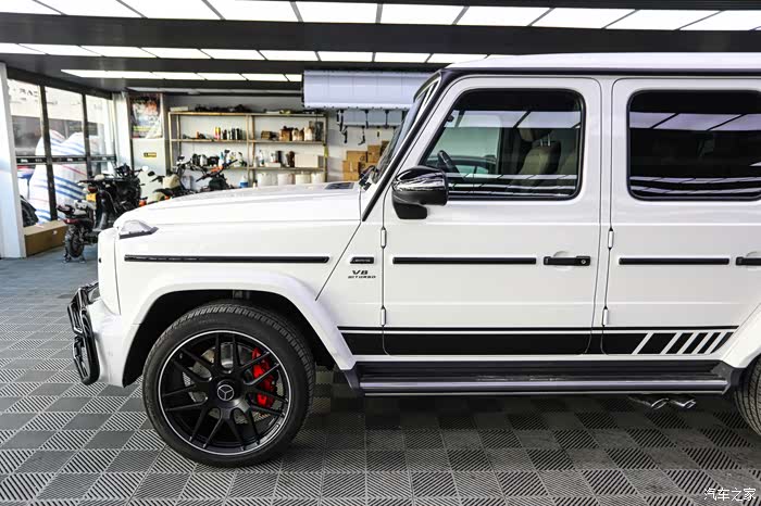

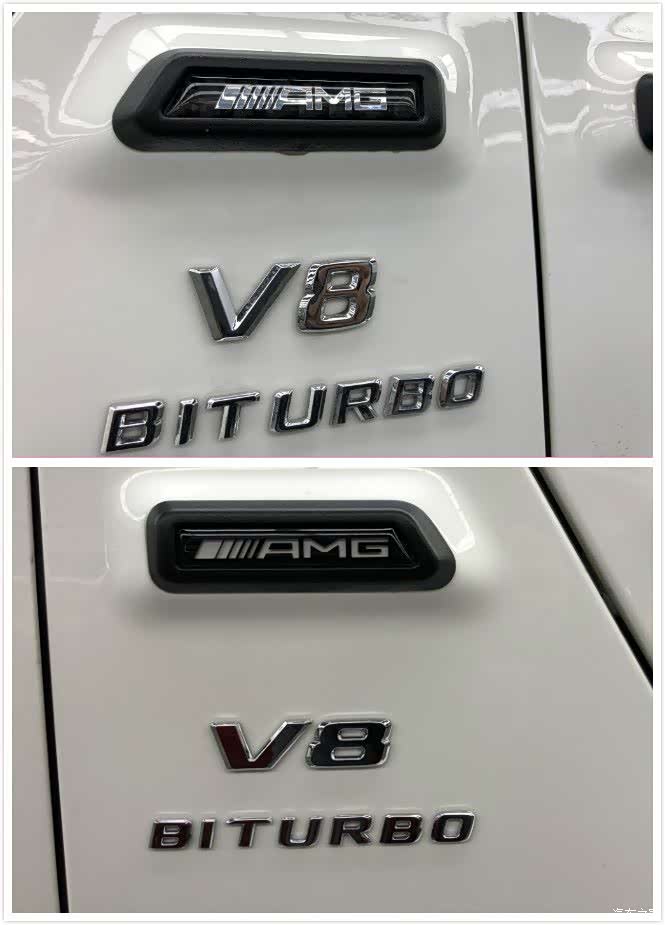

侧标的字用的是老款,老款车型是比较方正所以字标也比较粗狂

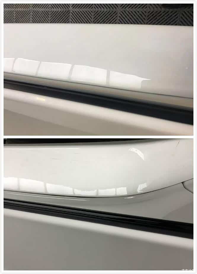

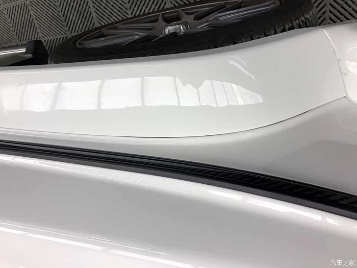

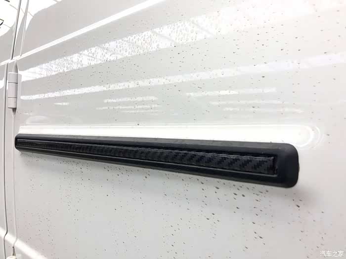

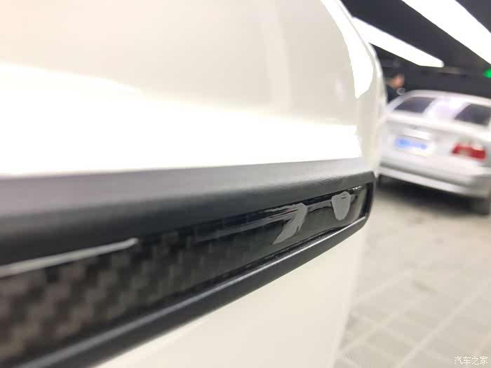

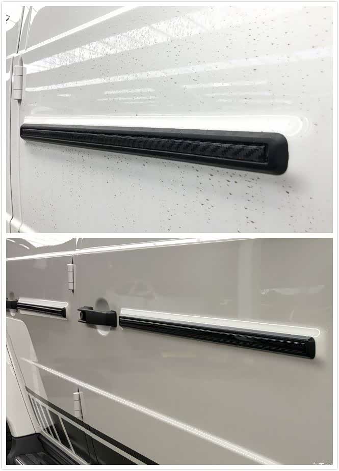

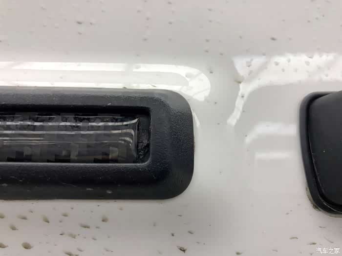

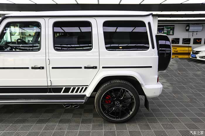

侧面用的碳纤维贴条,但是漏边缝很大
碳纤维的侧条是凹进去的,而原厂黑色亮条是突出于槽面的,立体感比较强

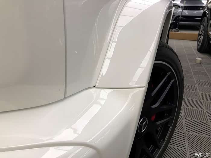

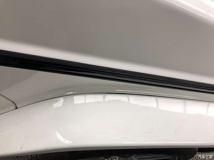

换的轮眉缝隙很大

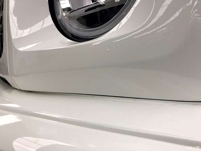

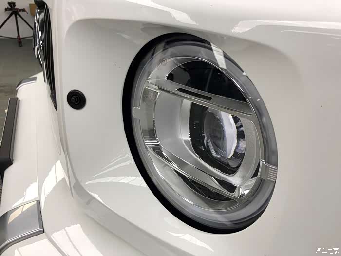

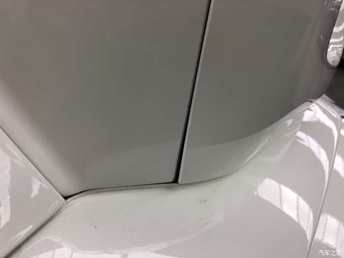

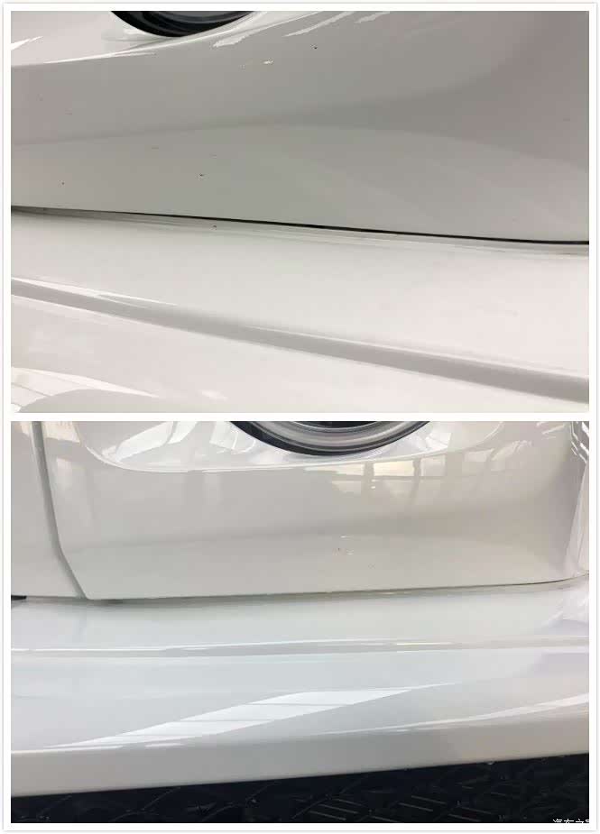

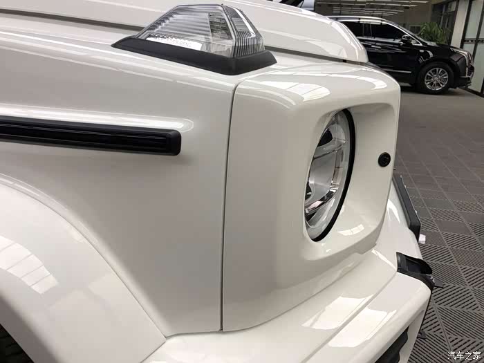

灯罩下侧缝隙也比较大,白色车很明显

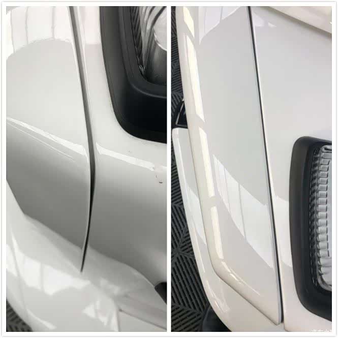

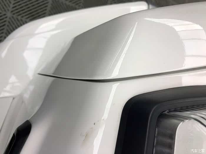

灯罩上侧也缝隙不规整

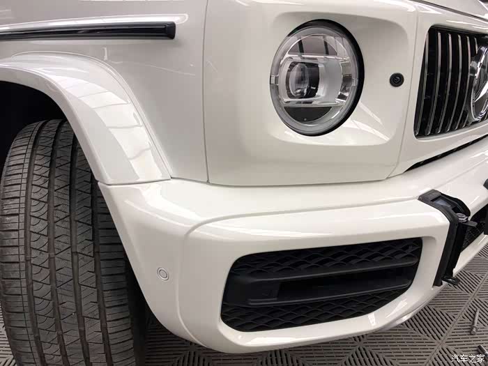

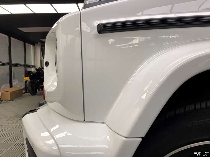

前杠和灯罩位置缝隙也很大

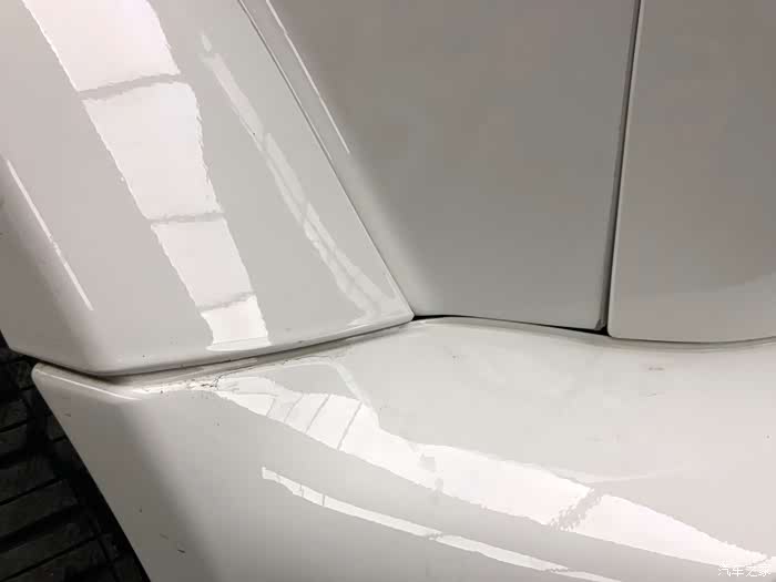

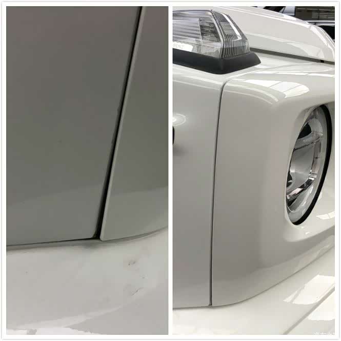

轮眉和翼子板缝隙也大
左前轮眉缝隙。。。。

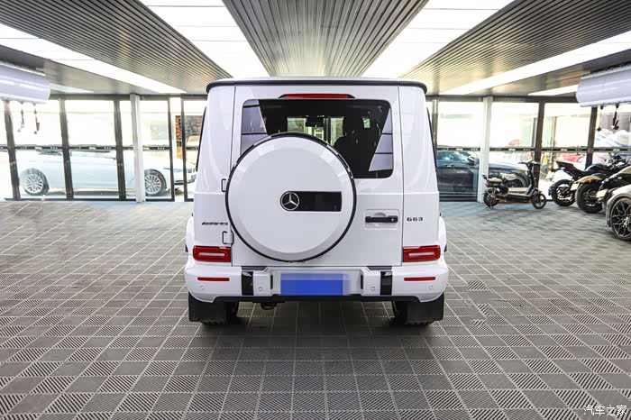

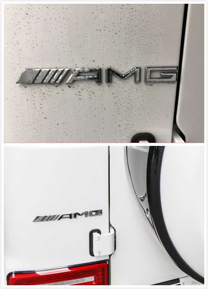

后字标也是老款的,和车一样棱角比较分明

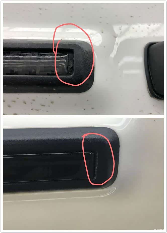

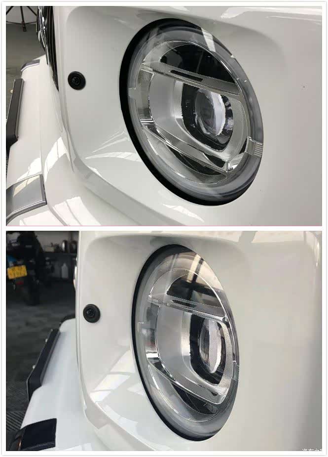

灯罩和大灯缝隙能伸进去一个手指!
侧条碳纤维表面也不够平整

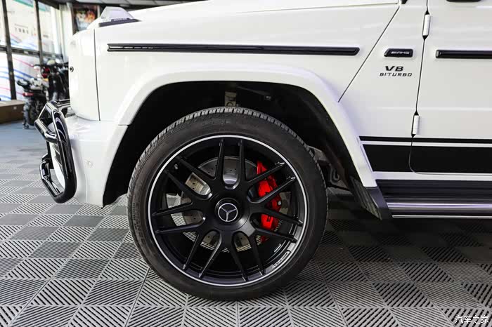

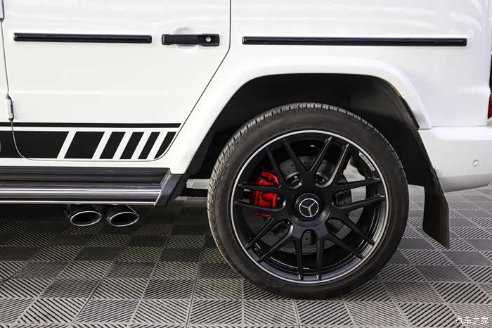

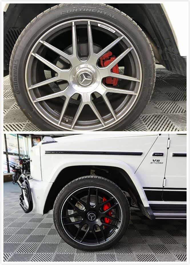

银色轮毂配白扯效果很一般,卡钳只是喷漆显得很小
22的轮毂不换刹车的确不太好看

新款G外观更圆润一些,所以字标设计的也相对没有那么棱角分明

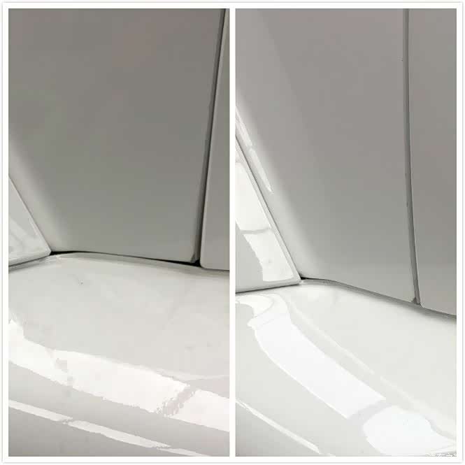

更换完的侧条缝隙很小

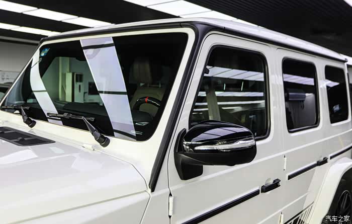

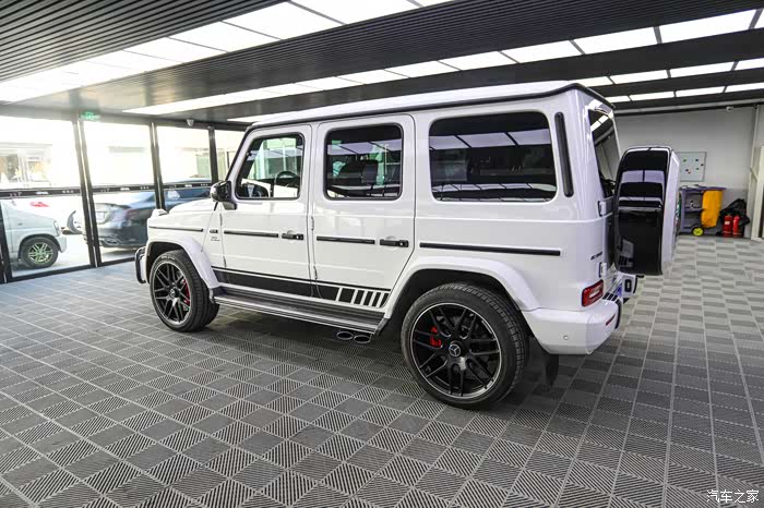

更换和原厂G63一样的亮黑色侧条腰线,突出于槽体有立体感!
更换完之后的轮眉没有缝隙
大灯罩下侧也没有缝隙
原厂灯罩吻合度完美
侧面看更完美
翼子板、轮眉、灯罩、前杠接触位置缝隙完美
灯罩和大灯位置缝隙达到原厂标准

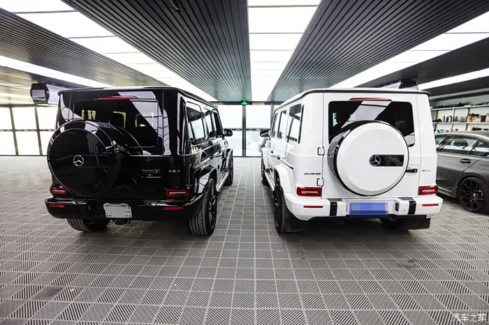

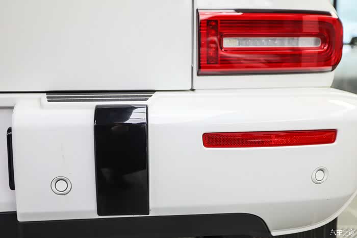

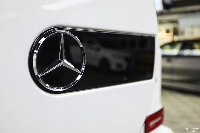

后字标也更换了新款,看上去更协调

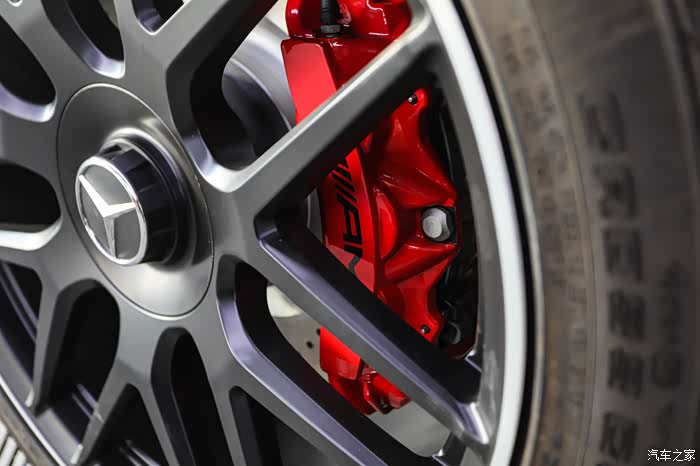

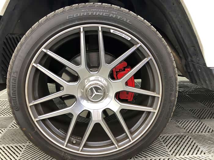

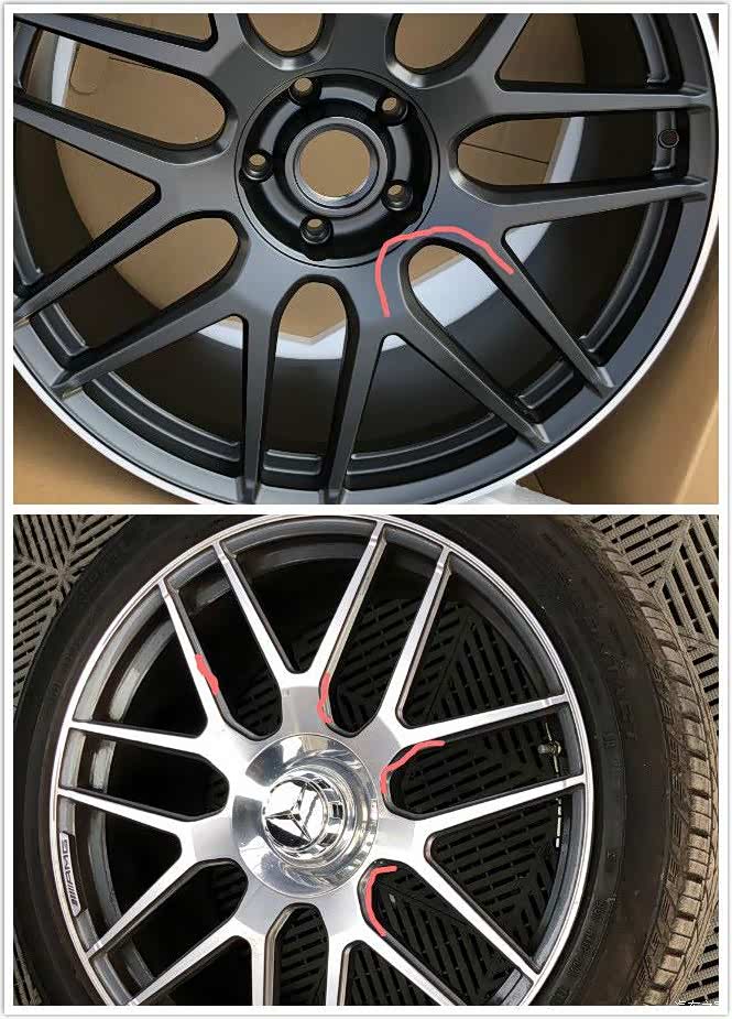

原厂轮毂其实也不一样,黑色轮毂按照原厂一比一定制的,划红线位置银色有个台阶,黑色直接下切下去的,所以黑色要比银色的显得厚重
前轮对比
后轮对比,同角度银色显得单薄不少

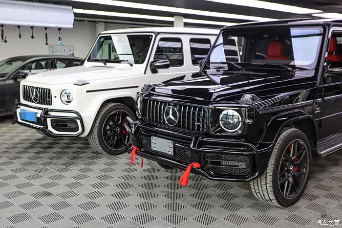

稍微远一些再看一下包围各个角度的缝隙
                                 缝隙比原厂的还要好一些

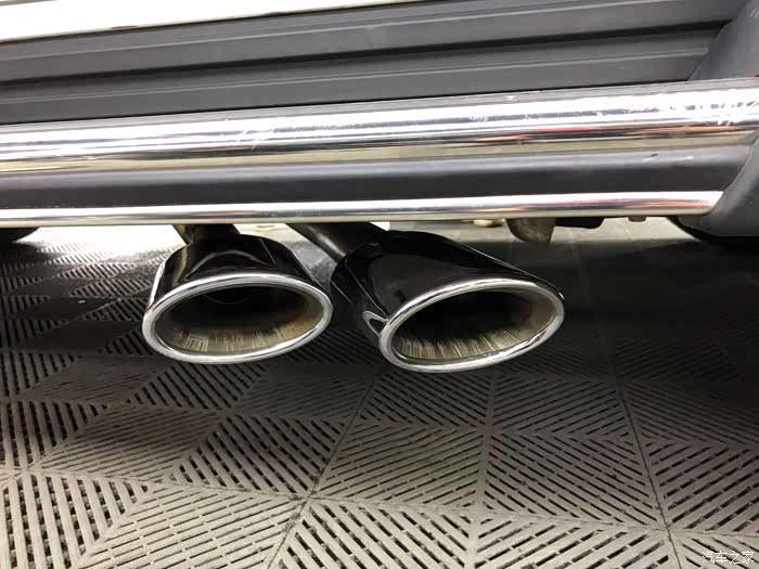

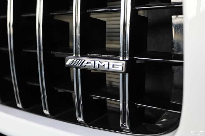

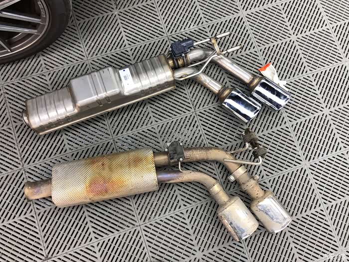

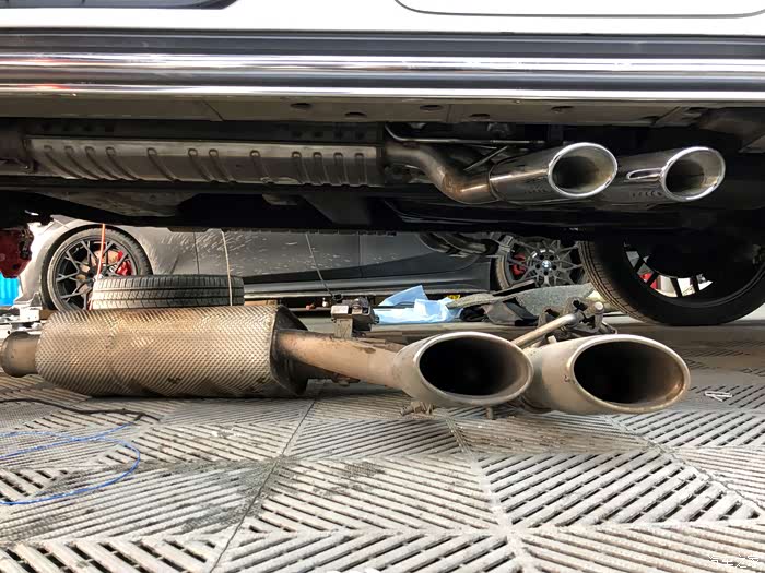

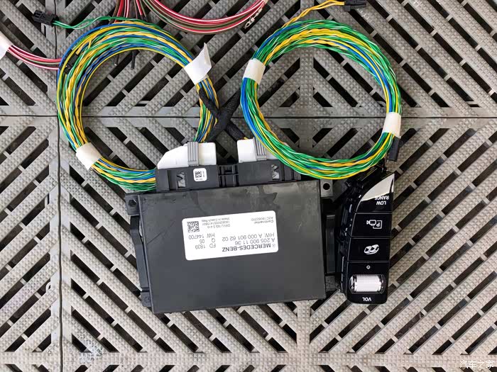

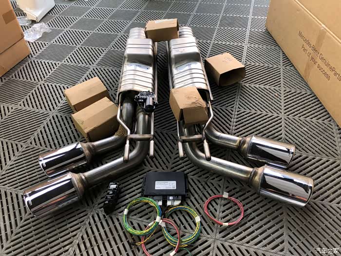

排气也更换了原厂G63阀门控制排气,实现的和G63一样的功能
这是原厂排气一套的控制开关
原厂双侧全新排气包装都含,都是中规专用,不用切割焊接!
副厂的拆下来对比,这才俩月就这样了。。。。。三年肯定漏气了
原厂安装完的尾嘴位置
原厂排气开关点亮

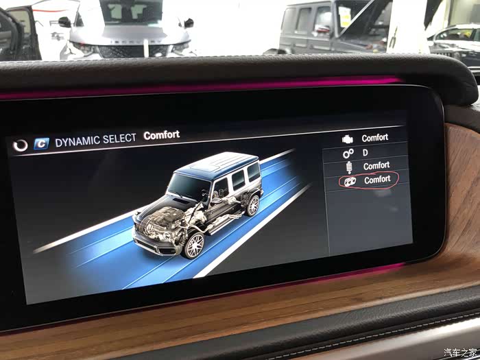

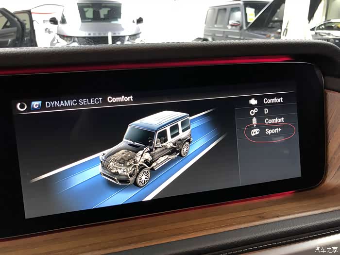

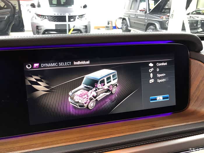

在任何驾驶模式下,都可以控制排气的模式
运动和舒适可以通过排气开关任意切换
原厂排气可以踏踏实实使用,不会漏气,还实现了和原厂G63一样的功能

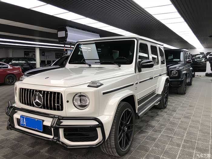

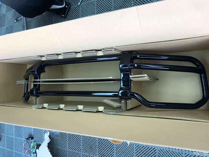

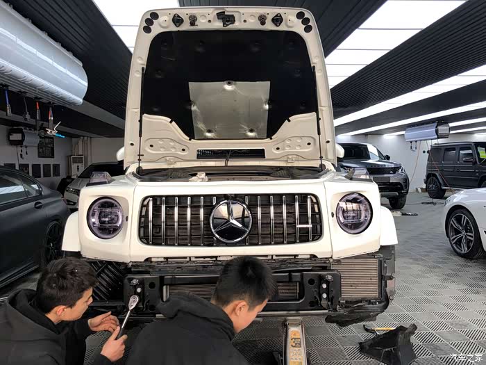

为了保护和凶猛再加个牛头护杠!
原厂护杠吻合度非常好,做工也很棒

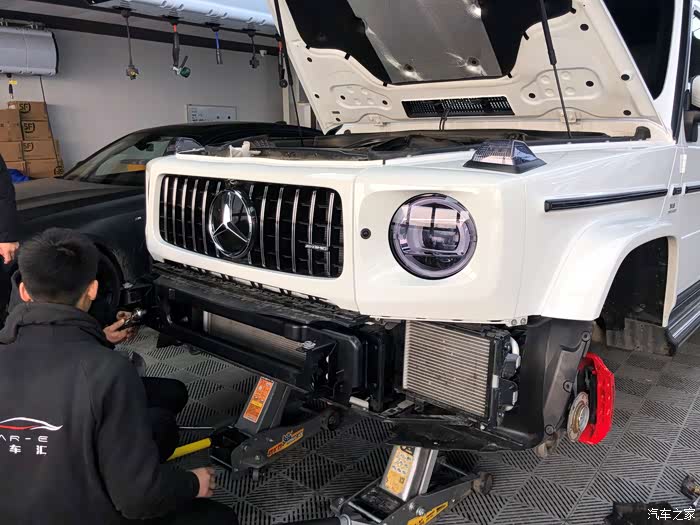

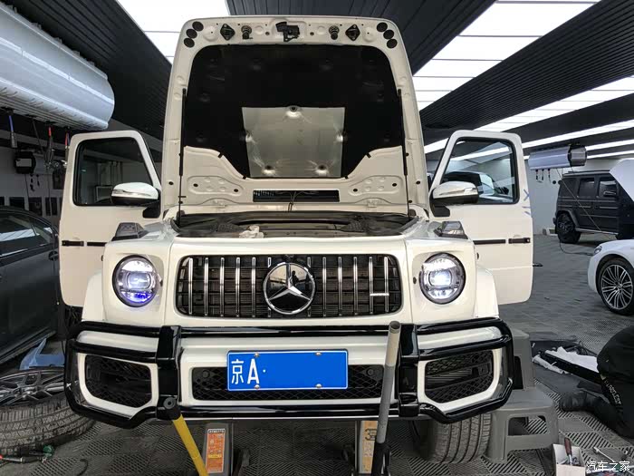

前杠铁都要换掉
换上更粗壮的钢梁
基本安装完毕

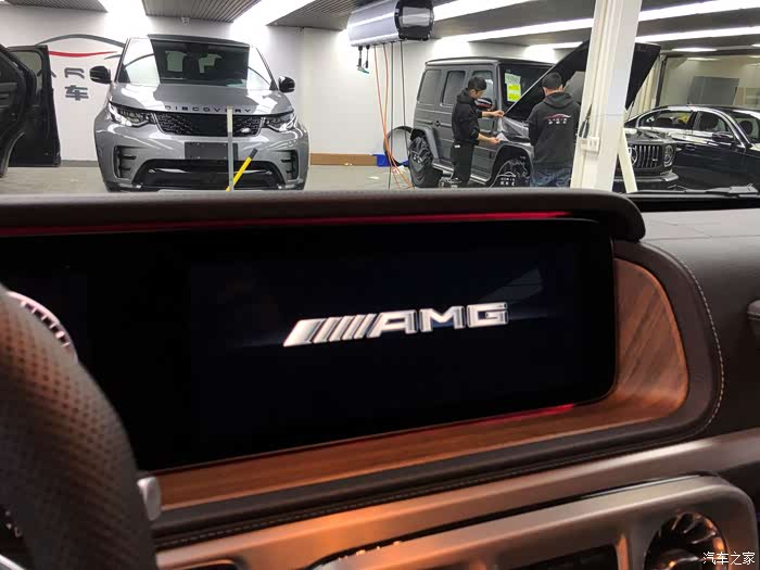

刷个AMG开机画面

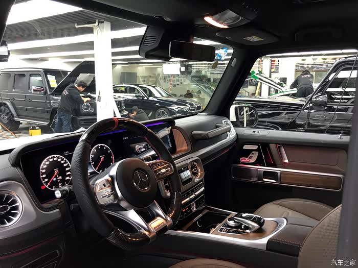

安装碳纤维方向盘、万国表、LED迎宾踏板

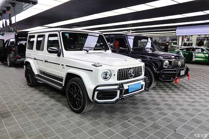

护杠装完效果相当可以

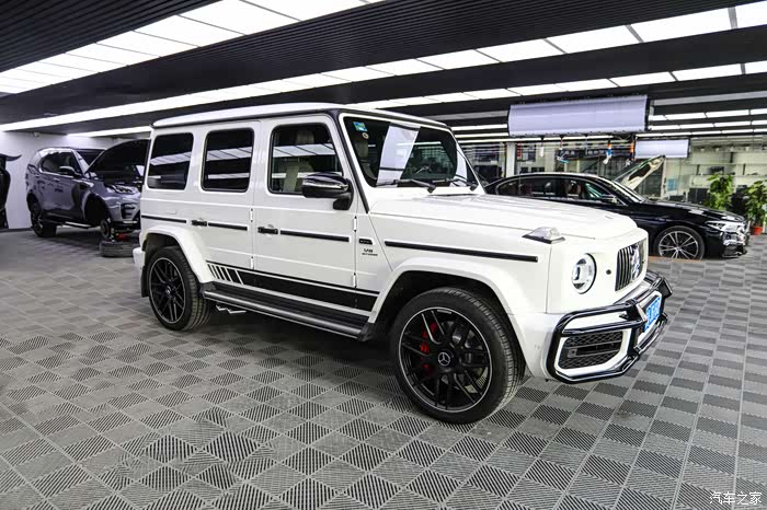

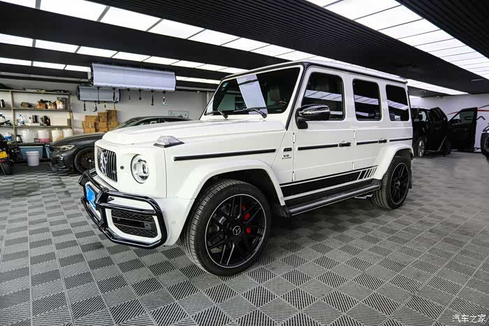

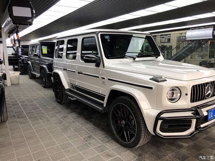

再次改完之后效果展示
刹车改装方案,是最安全最划算的前六老款6活塞刹车,后烤漆加大盘,看看效果
效果非常好
         最后改完之后这一套和G63外观毫无差别,效果车主也很满意,至少不用再让身边车友鄙视改的太差了,要是能配上熏黑大灯就更完美了!
