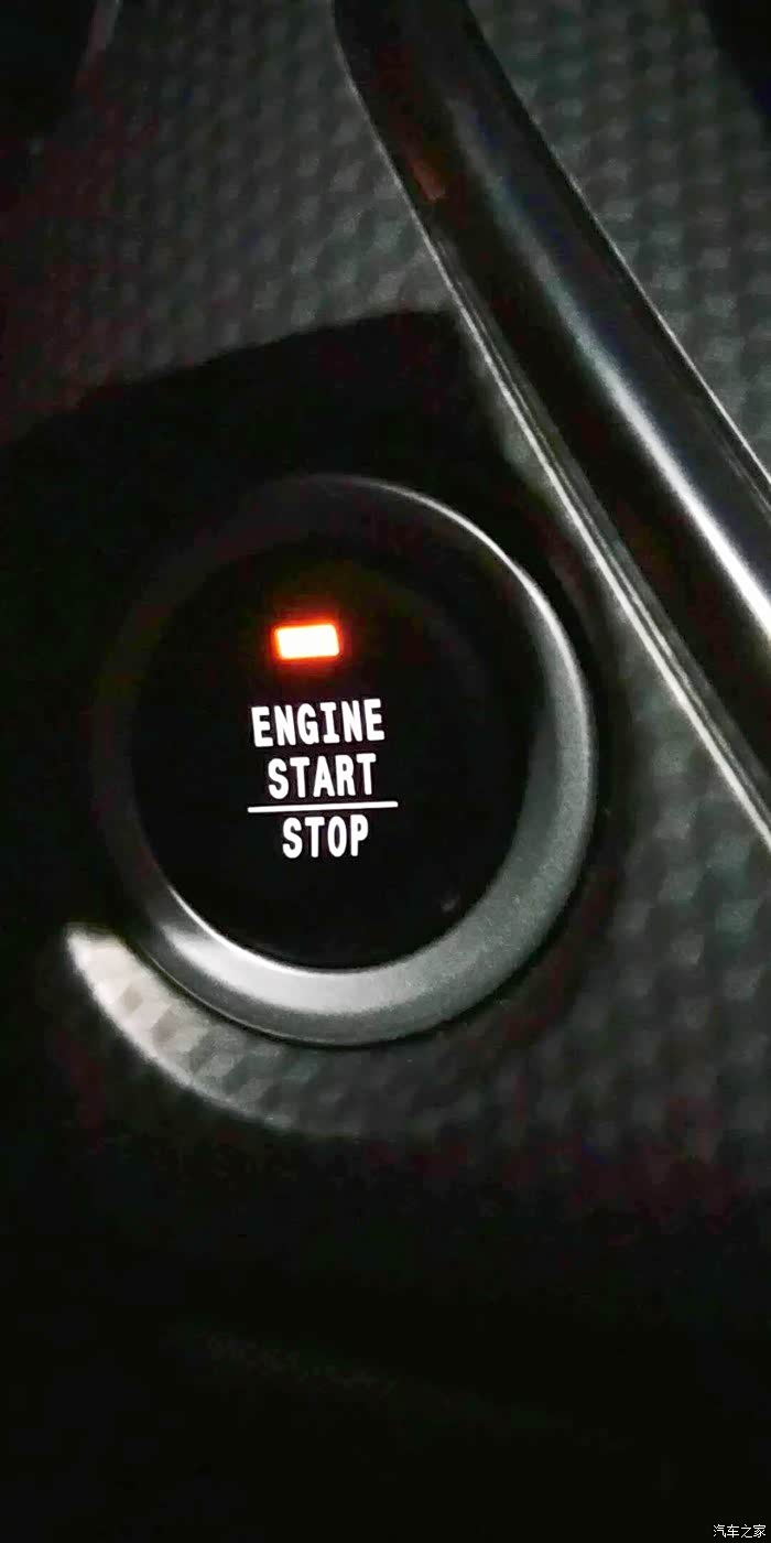

Gs配备的是无钥匙启动系统。当您需要启动发动机时,脚踩制动踏板(自动档车型)或者离合器踏板(手动档车型),按下启动开关按钮,在发动机启动后,松开按钮。发动机暖机后,怠速转速会下降。启动发动机后,不要立即提高发动机转速,逐渐操作发动机和变速器,以便使机油能够预热和润滑所有工作部件,
如果智能钥匙不在车内或受到某些干扰,组合仪表显示屏会显示钥匙不在车内的提示,这时,发动机将不能启动。
在启动失败以后,如果立即再次按下启动开关长时间的启动发动机,会使起动电机过热并损坏电机,因此启动失败之后如再次启动应间隔至少 30 秒,连续启动 3次以后建议间隔15分钟以上待起动电机充分冷却后再次启动。

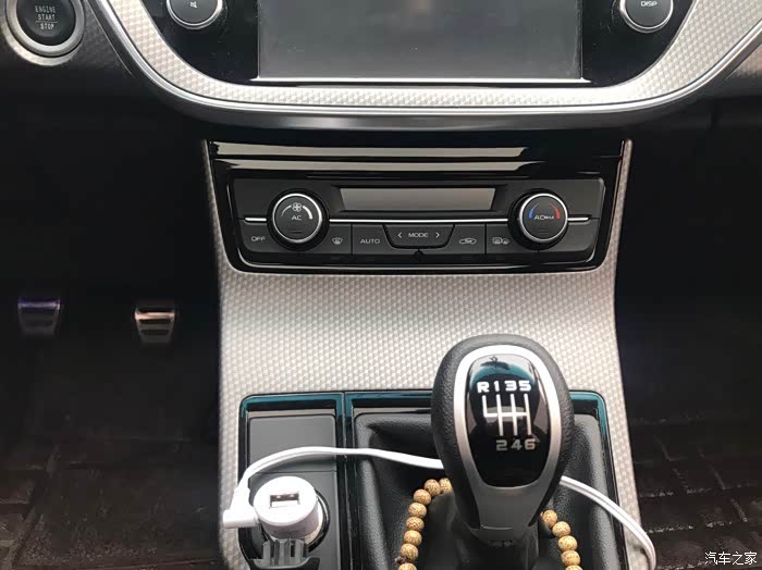

手动挡车型,
需要启动发动机 ,必须满足以下条件:
∝.确认匹配的智能钥匙在车内;
∝.换档杆在空档;
∝.踩下离合踏板;
∝.按下启动开关按钮,启动发动机。
需要启动发动机 ,必须满足以下条件:
∝.确认匹配的智能钥匙在车内;
∝.换档杆在空档;
∝.踩下离合踏板;
∝.按下启动开关按钮,启动发动机。

一键启动的设计初衷就是为了实现简约打火过程,而且现在的一键启动都是智能化的,启动过程中车辆就在自检,不会伤害发动机。
若制动开关或离合开关失效,可长按15 秒启动开关实现紧急启动,并请尽快到汽车服务站进行维修。
请勿在车辆行驶过程中按压启动开关,长按 3 秒会导致车辆紧急熄火,除非遇到特殊情况必须紧急停车,否则不要采取这种方式停车,有可能造成交通事故,影响人身安全。

∝.踩刹车(手动档车型熄火正确顺序)
∝.挂空档
∝.拉起手刹
∝.按下启动开关按钮,熄火。
∝.挂空档
∝.拉起手刹
∝.按下启动开关按钮,熄火。
自动档车型
∝.踩刹车
∝.挂N档
∝.启动电子刹车
∝.挂P档
∝.按下启动开关按钮,熄火。
∝.踩刹车
∝.挂N档
∝.启动电子刹车
∝.挂P档
∝.按下启动开关按钮,熄火。
