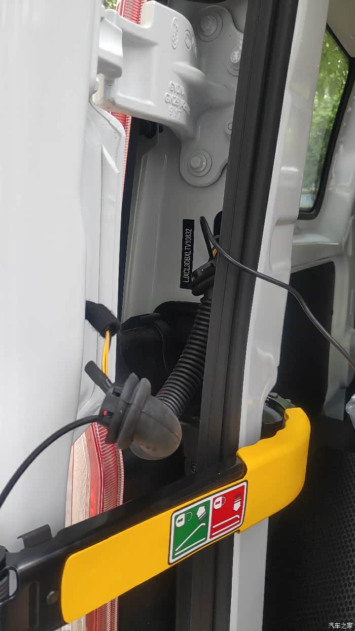

具体走线的话就是从a柱然后走顶部,然后从车尾柱子那里走下来,然后走后门。

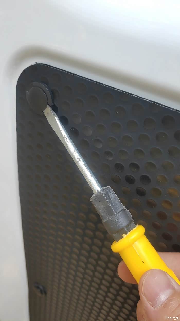

用个起子最好用塑料卡,从这摁下去直这个东西就可以取下来了,不要使用暴力,要用技巧,很快就可以取下来的。

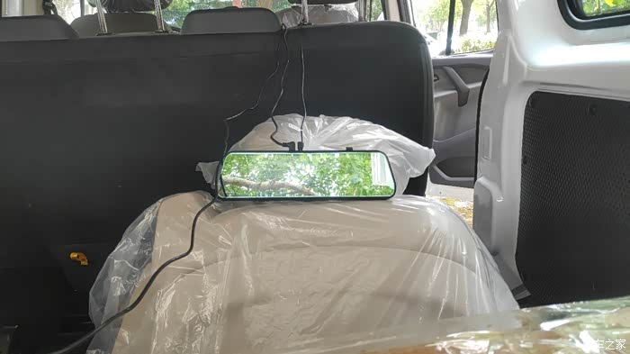

我是这样装的,然后进行左右,放一个障碍物进行校准。
为了调试方便,我直接将后视镜放在了后排位置进行调试。

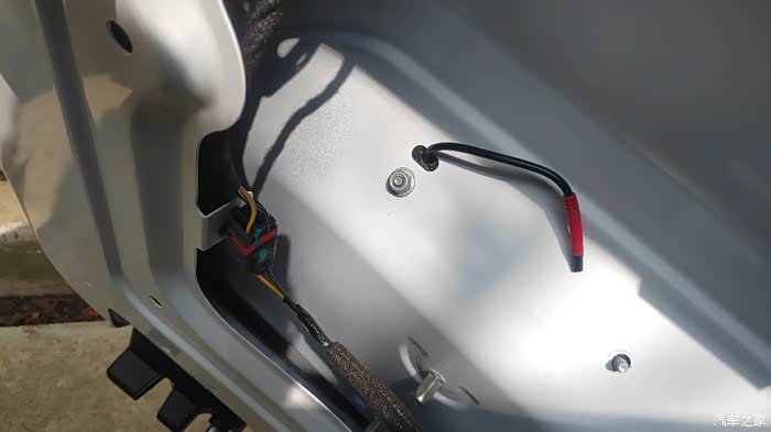

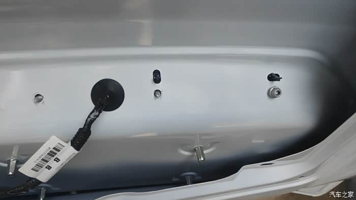

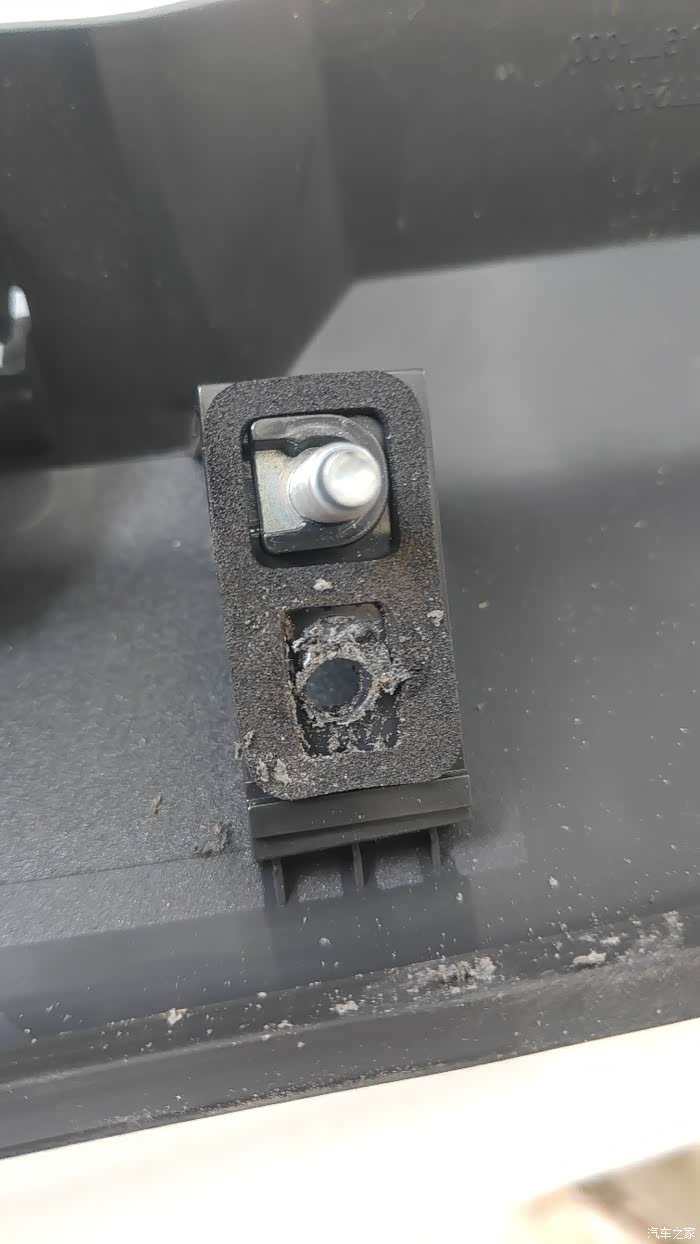

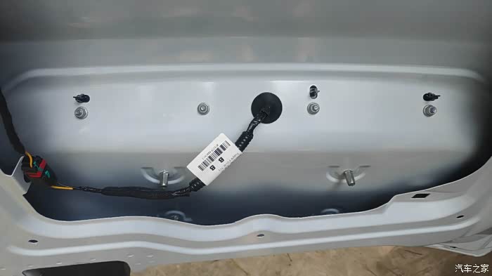

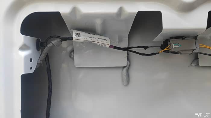

废弃了一个卡子,直接把卡子把被穿,这样线就可以穿进来了,然后。打上胶就可以做到蜜蜂不渗水。

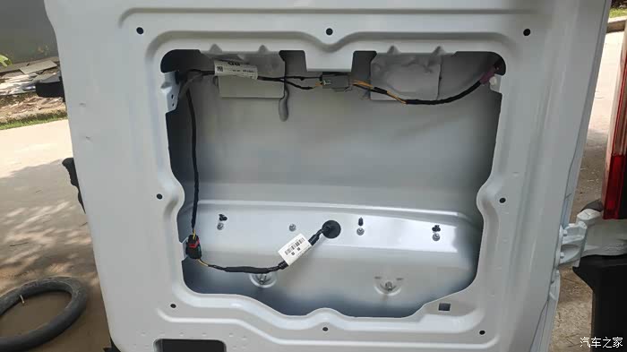

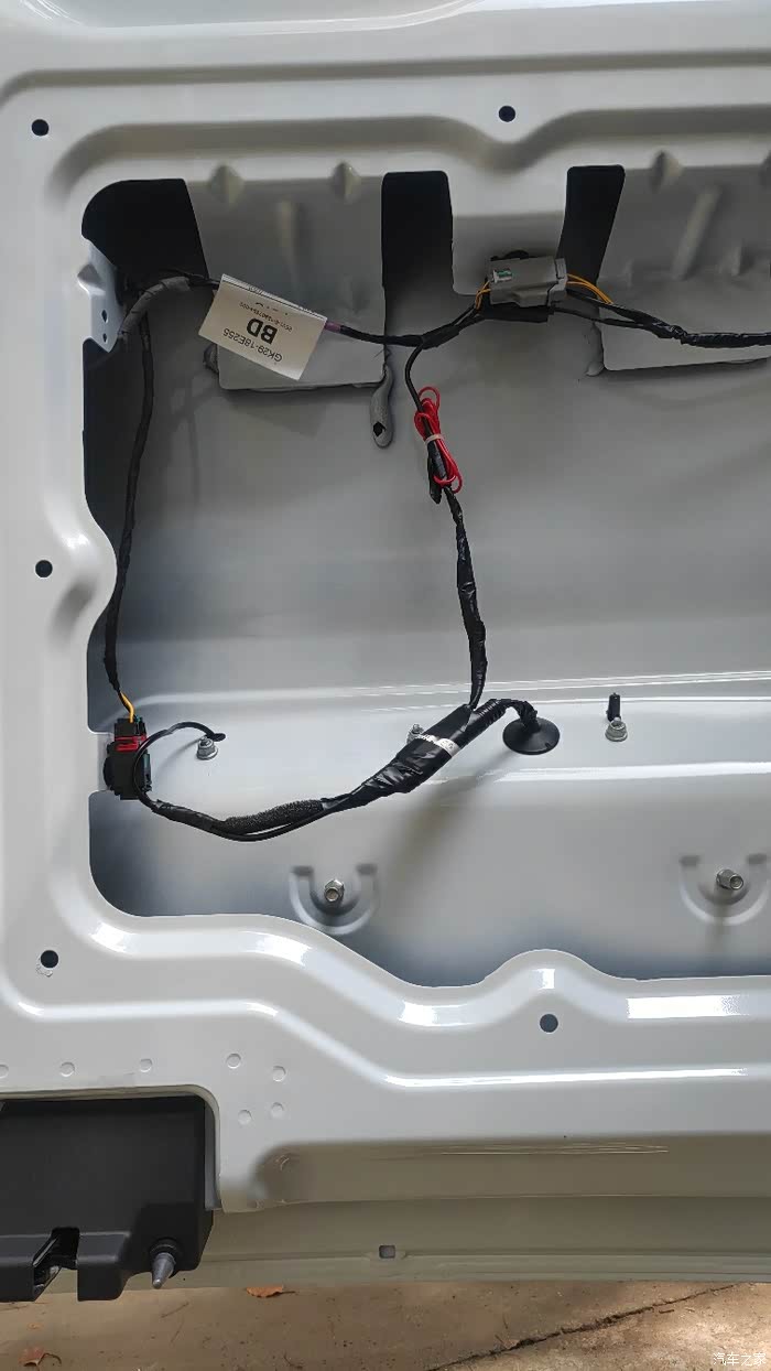

开始拆卸门板。

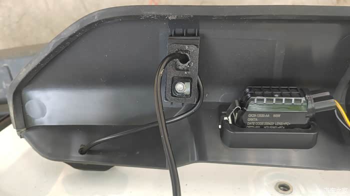

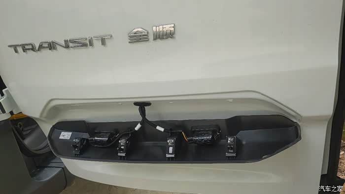

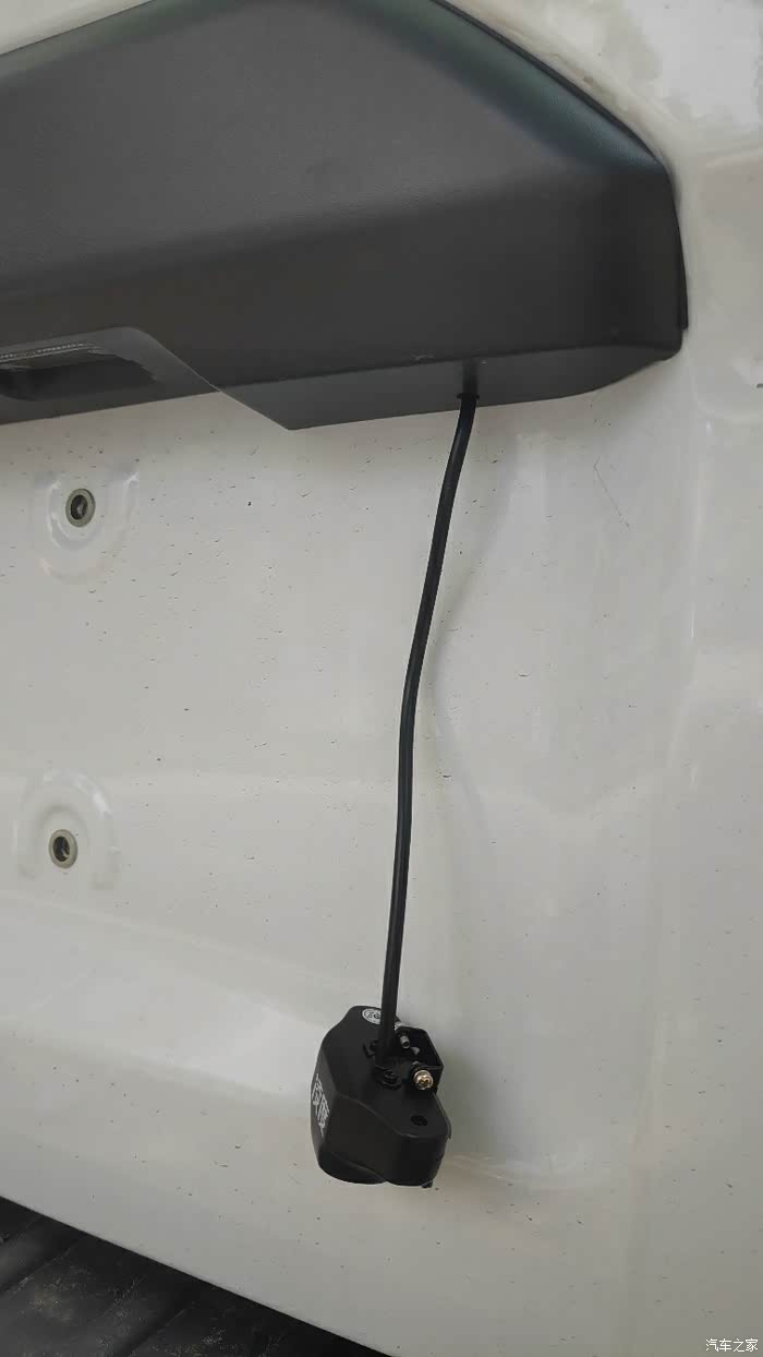

就很简单直接,当然塑料的是不是要打孔的,打孔的话我是直接用这个起子磨的孔。
