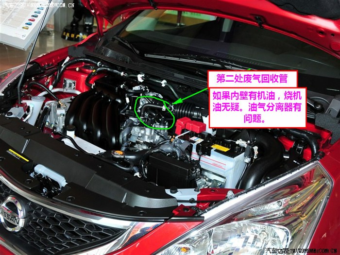

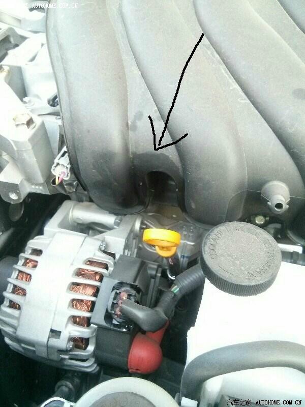

如果缸压没问题,拆卸进气歧管,如果内壁附着有很多机油,说明发动机暂时没有磨损,可以通过安装机油透气壶,更换PCV阀,并持续观察机油消耗量,应该可以解决。
现在出现的机油消耗其实不是通过曲轴箱上行进入燃烧室的,而是通过曲轴箱废气回收(二次燃烧)进入进气歧管,然后进入燃烧室参与燃烧,(这也是为什么有很多车在进气歧管的外面也能看到机油存在),所以方法就很明了,阻止机油进入进气歧管就可以了,安装透气壶,让废气中的机油分离出来,就解决了。

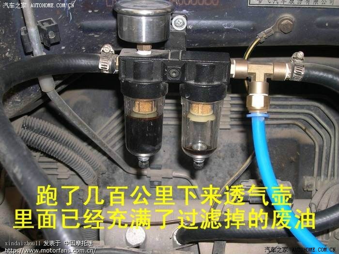

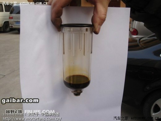

车友安装的透气壶效果图:
如果没有安装透气壶,这些废机油会进入进气歧管,污染进气道,污染节气门,污染进气门,燃烧产生的积炭会积累到燃烧室,排气筒。能分离出去,万事大吉。
