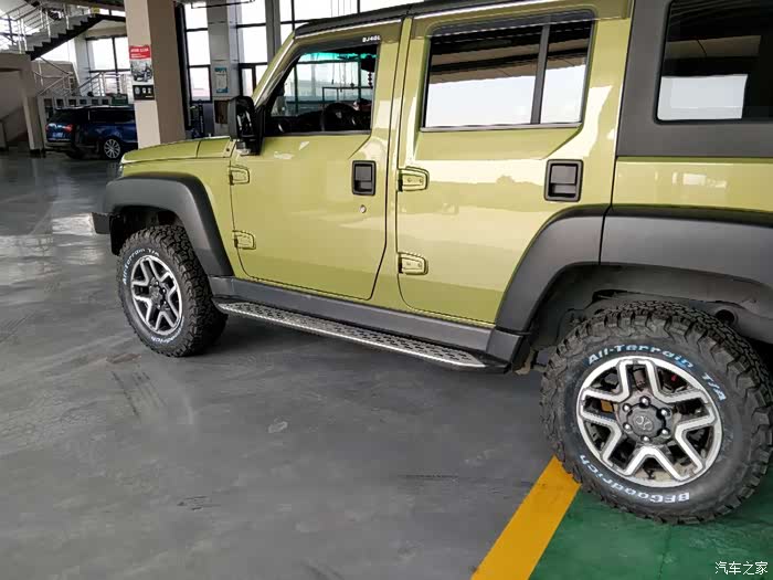

给爱车升级一下轮胎和减震器
汽车轮胎跟换是比较常见的,我想很多人对此并不陌生,那轮胎更换过程中有没有需要注意的地方呢?

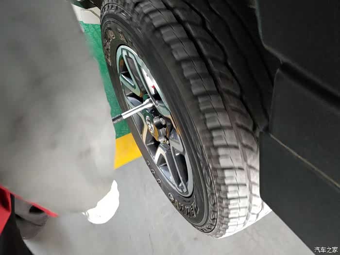

卸轮胎时,首先用轮胎扳手松开,不可卸下,将车升离地面,在用扳手拆下螺丝和轮胎

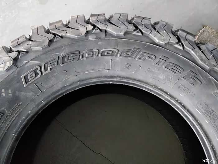

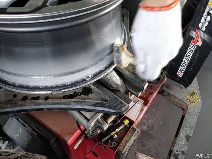

拆下轮胎后,要在轮毂和新轮胎上刷肥皂水,使其光滑,达到方便安装和保护轮毂的作用

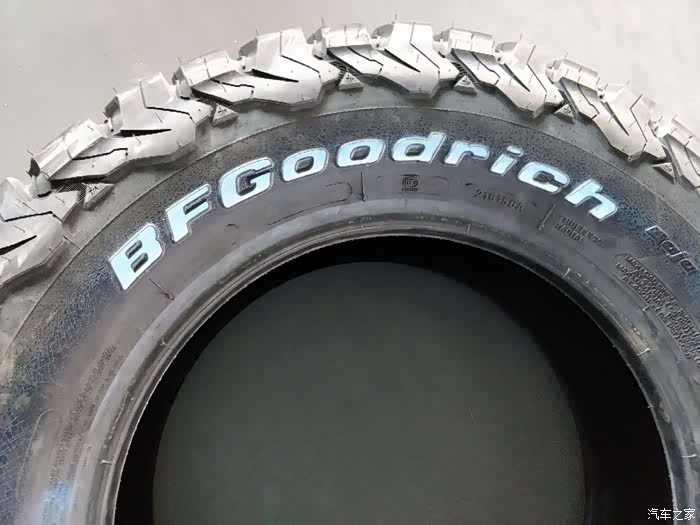

装新轮胎之前,要分清楚轮胎的内外,通常情况下,有颜色的在外面,有些轮胎上面有"outside"和“inside”,分别对应外内

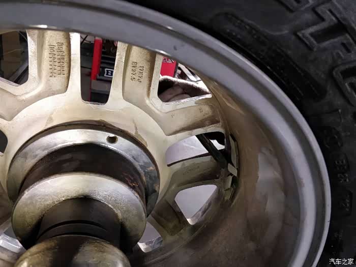

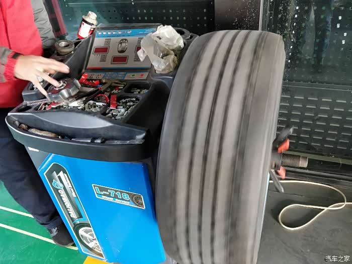

装好的新轮胎,在做动平衡之前,要先把轮毂上的平衡块去掉
用平衡机测试轮胎的平衡性,在不平衡点使用平衡块配重,避免抖动

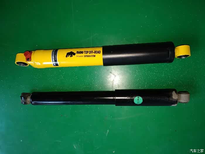

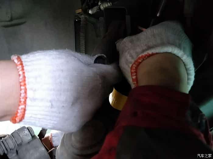

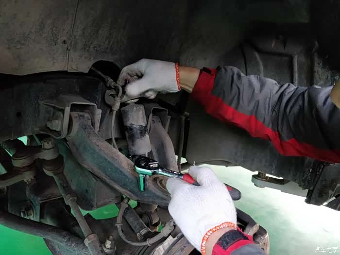

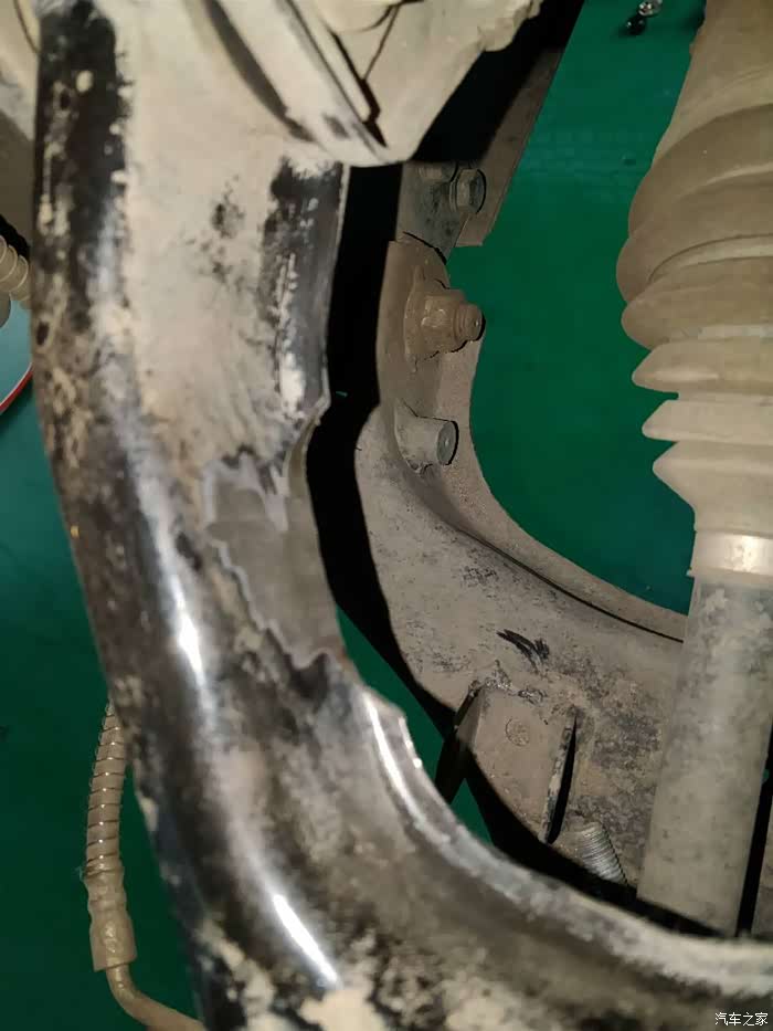

原车上的旧减震器摘下

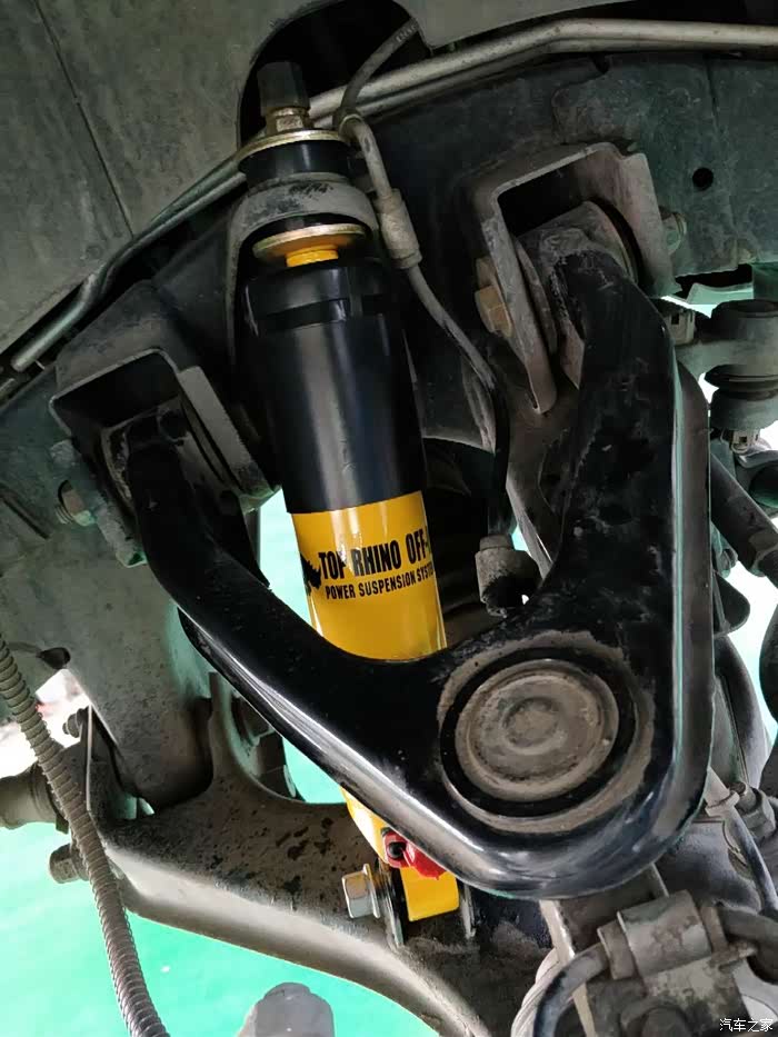

RHINO犀牛减震器明显比原车的大,更能达到缓冲减震的效果,会比之前的更舒适

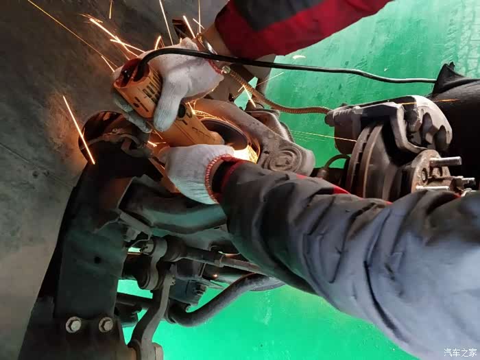

因为大小不同,要对比画线
打磨掉阻碍的部分
减震器是可活动的,如果不打磨掉,会划伤减震器
打磨完喷漆,等油漆晾干,安装
装上新减震器和轮胎

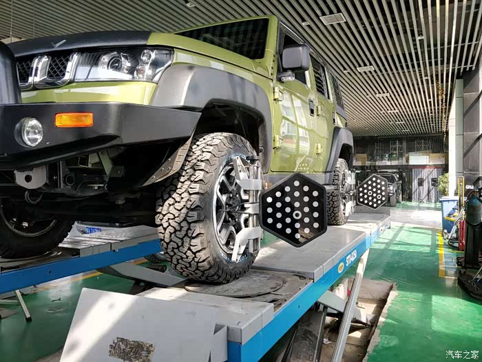

落地,做四轮定位和试车
调试完成
