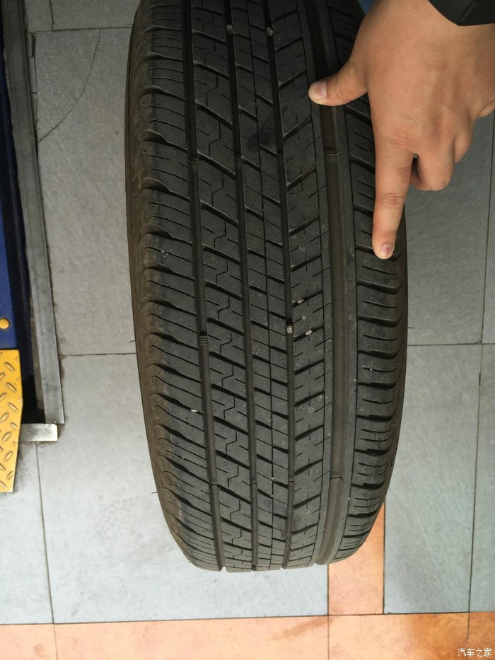

      上图中手扶的一侧为轮胎外侧,此前并未发现明显吃胎痕迹,这次本来是打算10000公里后倒换轮胎位置的,无意中发现吃胎问题日趋严重,故尽早解决。可能从上图中需要较为仔细看,才能明显的看出吃胎痕迹,目前仅跑了11000公里就是这般光景,如果再跑一段时间里程上去之后呢?估计吃胎情况就显而易见了吧,不过届时离提前更换新轮胎也就很近了。

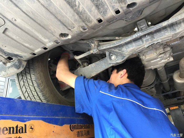

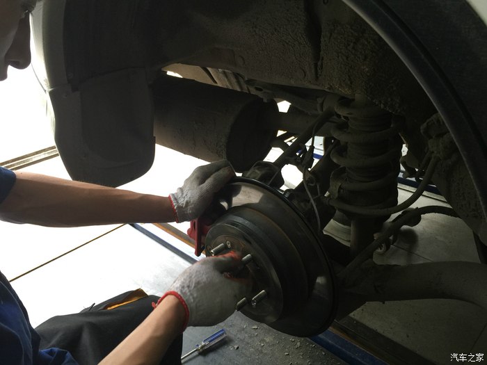

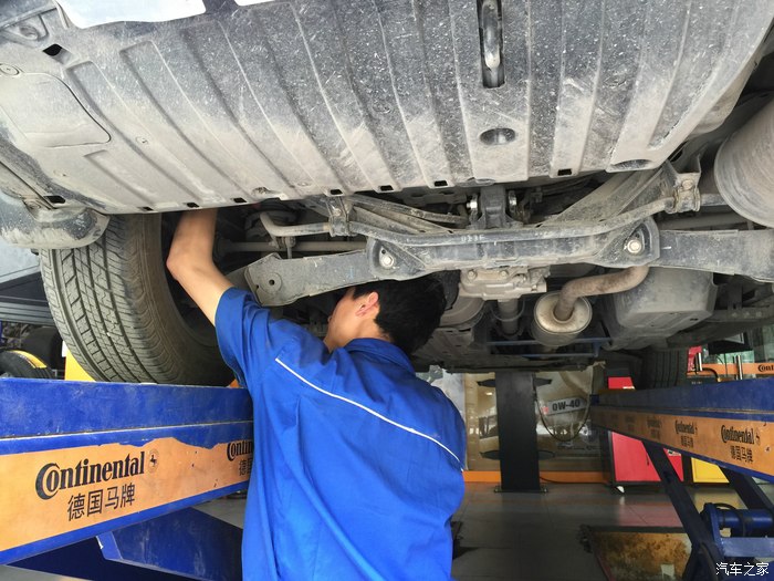

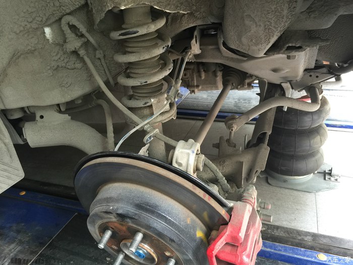

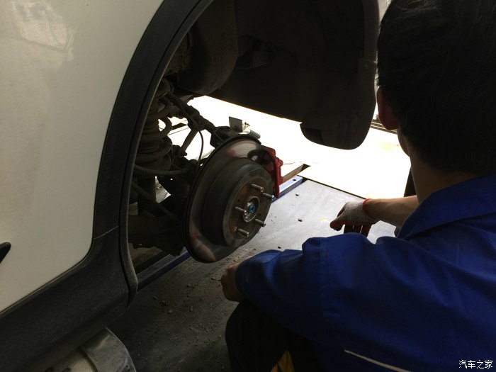

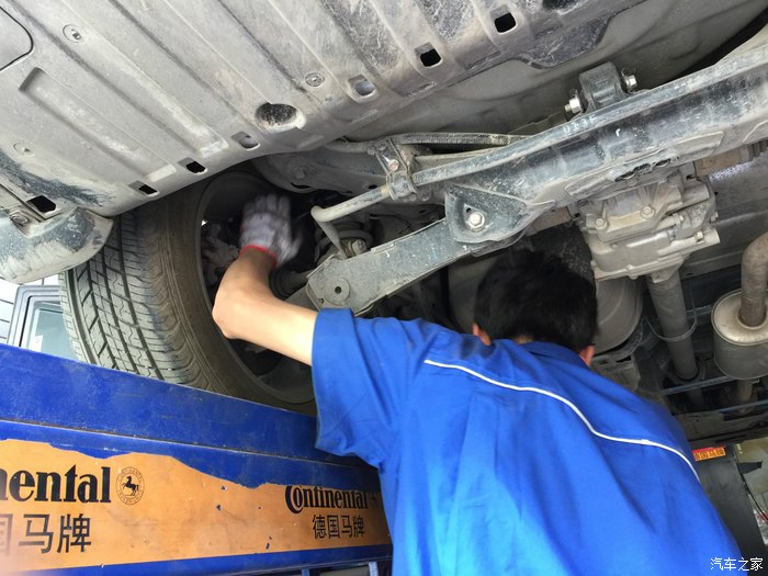

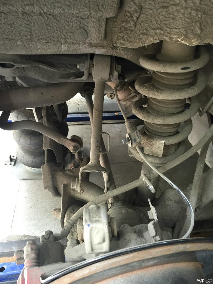

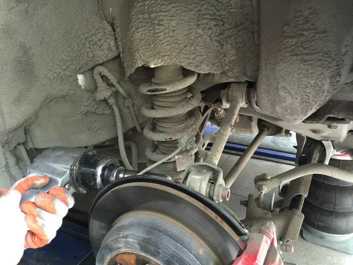

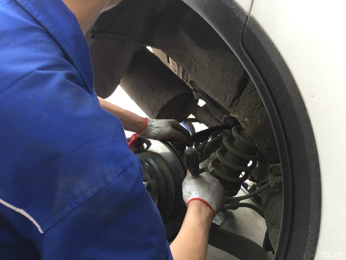

    本人找到一家相熟马牌轮胎店进行了本次作业,上图中正在卸左侧下臂。过程:先卸下ABS感应线的卡子和螺丝,随后将固定于悬挂上的螺丝松掉卸下

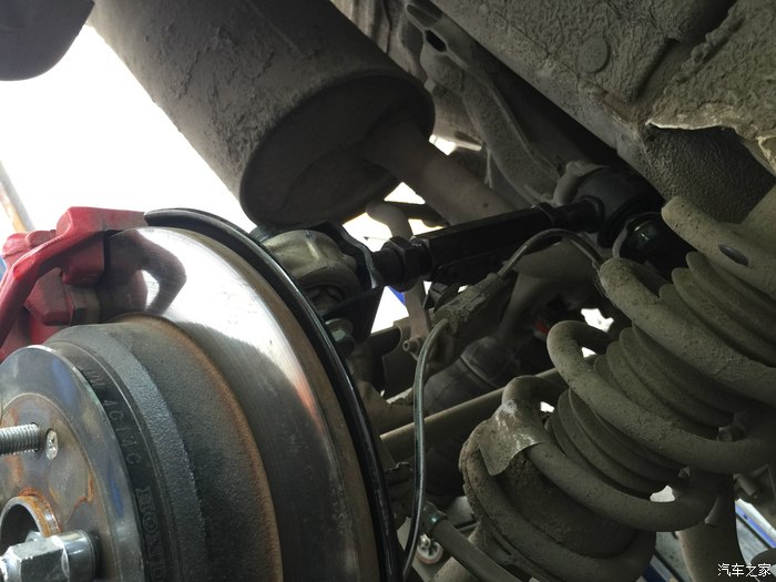

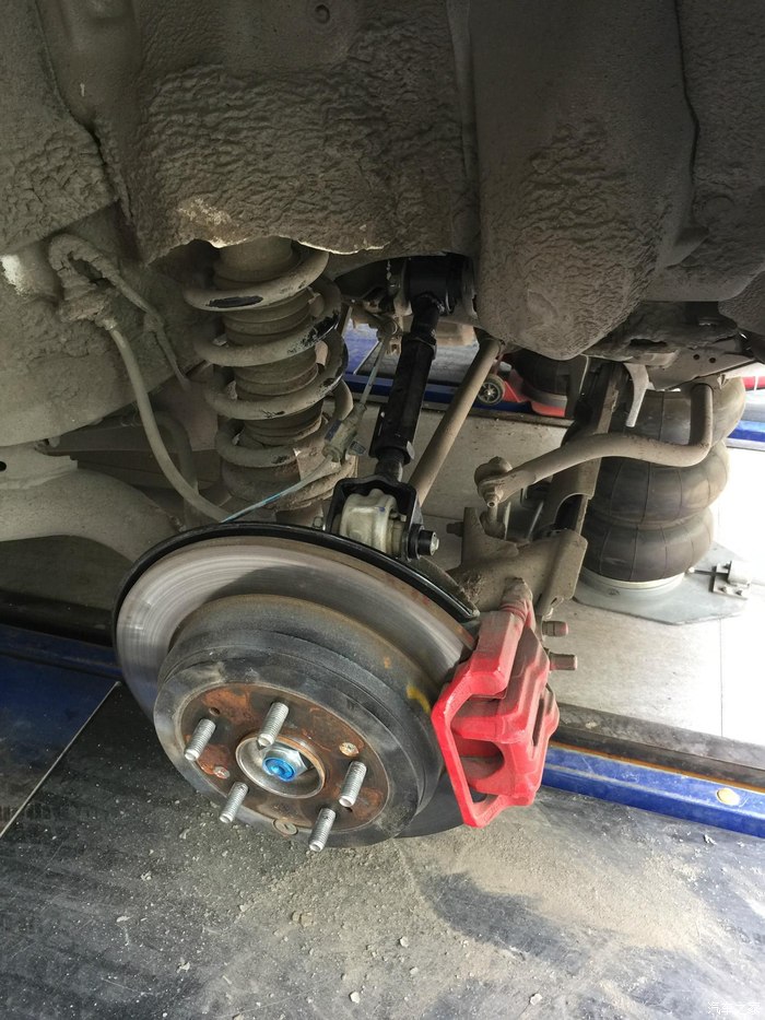

      上图中原厂调整臂已经卸下。
            上图中正在卸右侧下臂。

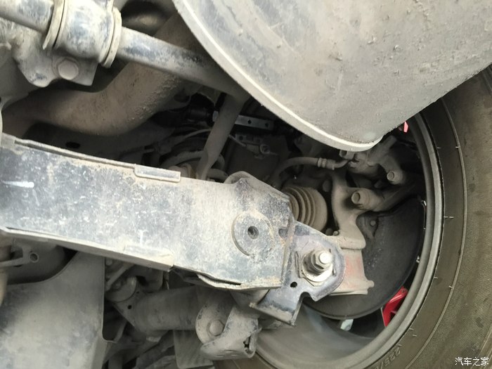

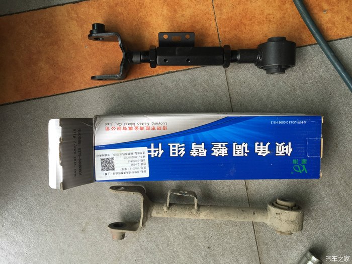

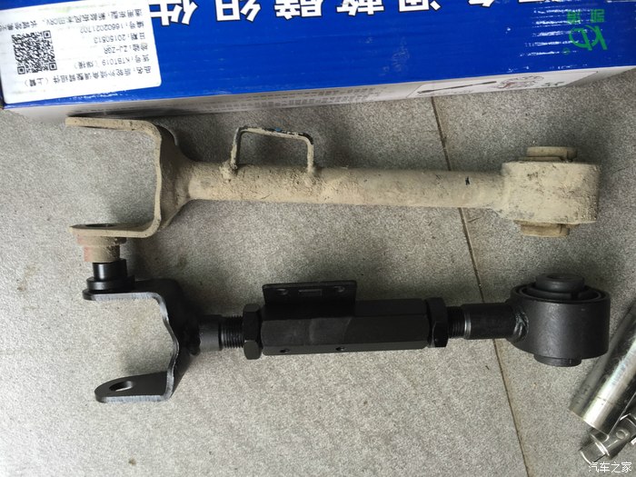

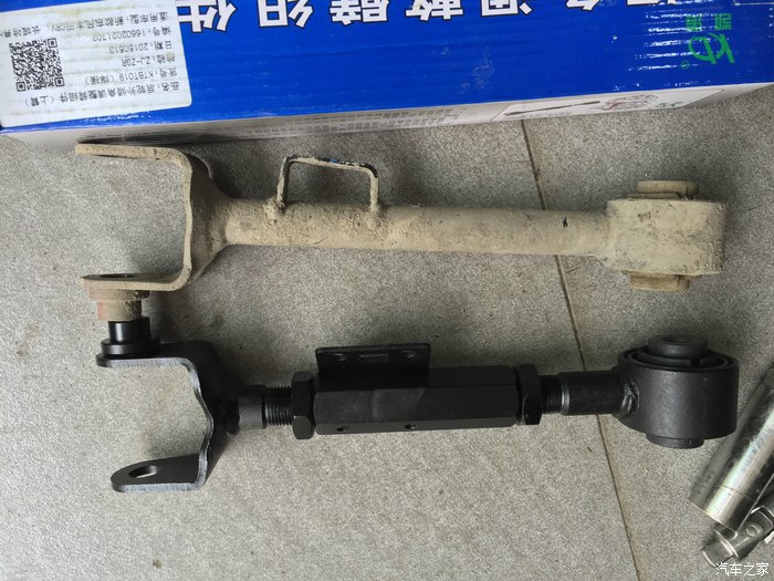

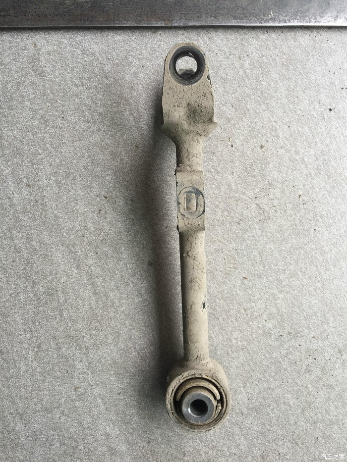

            上图为原厂下调整臂,入手很轻,按道理这个大小的实心钢铁物件不应该是这个分量,究竟质量如何不得而知,因为此刻它已经下岗了......
      上图为原厂下调整臂与改换的下调整臂进行对比,更换件为凯涛出品,由PICC承保,质量应该还算过关,此物入手很沉,不夸张的说即便一个顶不上原厂的两个重,但也最起码能有原厂的一个半分量重。从上图可见该换件有丝纹可进行调节,调节柄两侧有两个反丝进行固定,较为稳定。

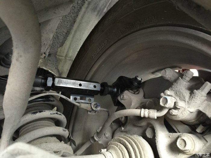

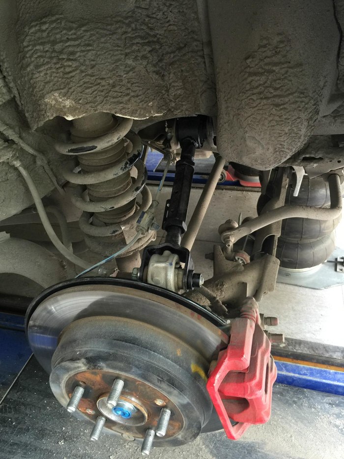

上图中师傅正在将更换件上车。过程:先固定悬挂内侧螺丝,后固定刹车盘(轮盘)部分,做完所有调整及四轮定位后将ABS感应线与之绑定。
上图为改换件上车效果图。

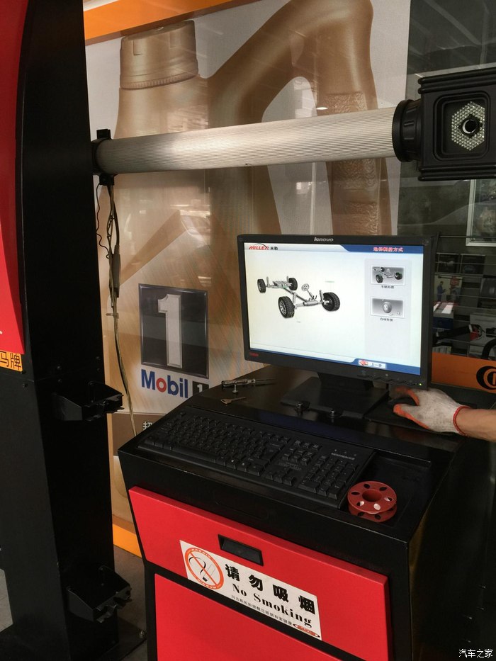

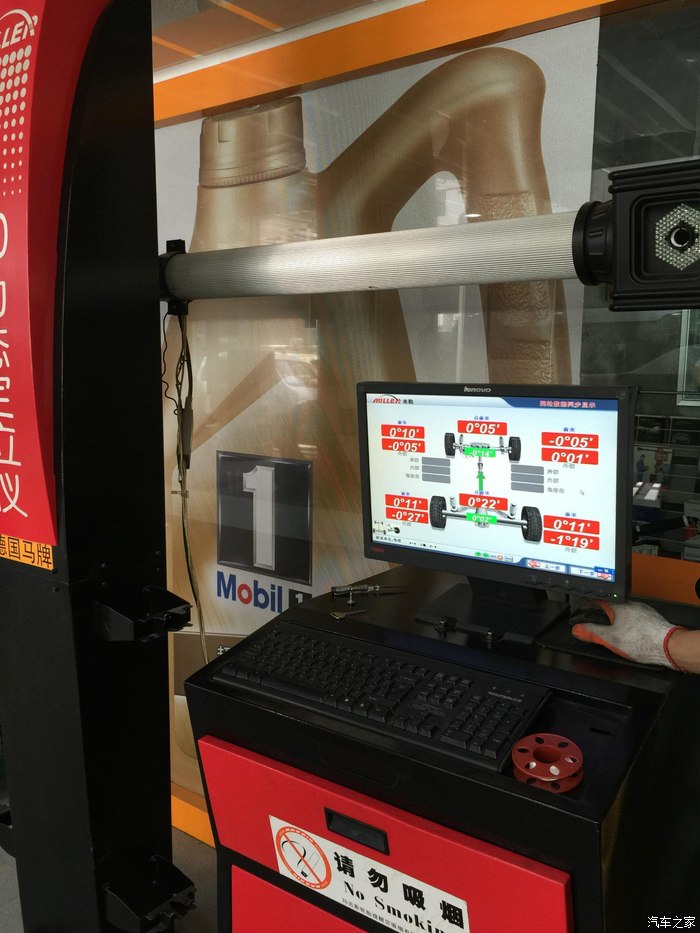

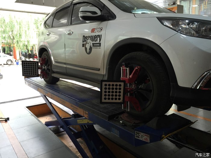

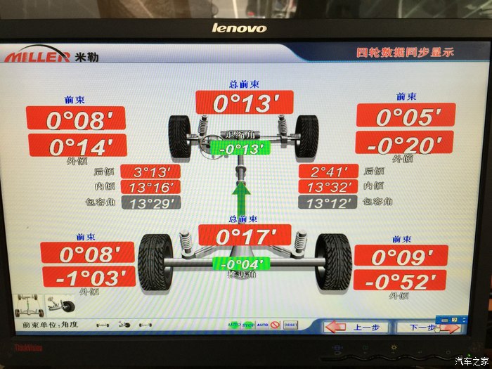

新的下臂更换完毕,装上轮胎进行四轮定位。该店采用的3D光学动态四轮定位,系统采用的是美国米勒,看着蛮高大上的。
上图中师傅根据数据,对后悬挂进行调整。
从车底角度看新上车的下臂,感觉较原厂的外形更为粗壮结实,希望它经得起检验,能够解决问题。
本次作业进行了大约一个小时,大概流程就是拆轮胎,卸下臂,装下臂,装轮胎,四轮定位。

最后上图为CRV悬挂矫正数据,大家可以参考一下。左右前轮前束数值为正数(非负数)接近0°不超过15′即可,左右后轮前束数值要求与前轮相似,但是后轮对外倾数值需要注意,数值要求在-1°15分之内即为平衡(如上图)。
