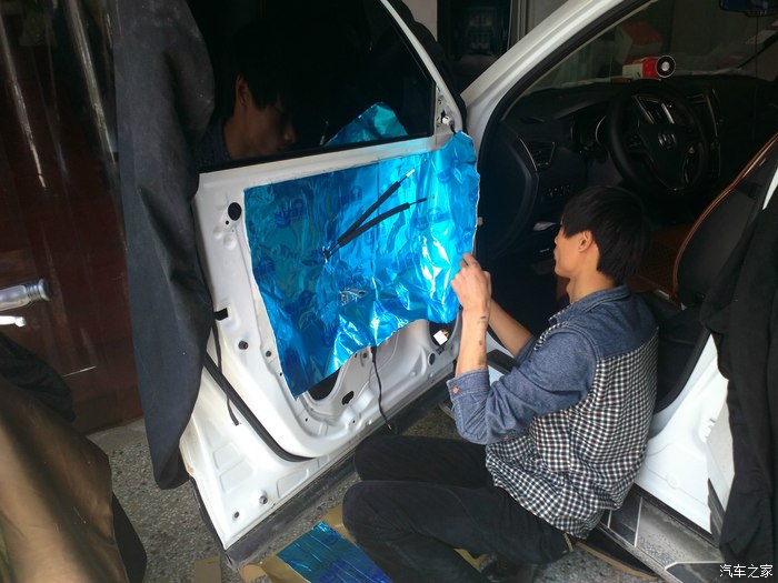

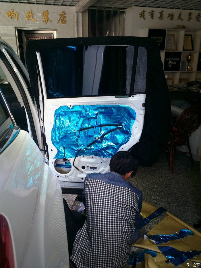

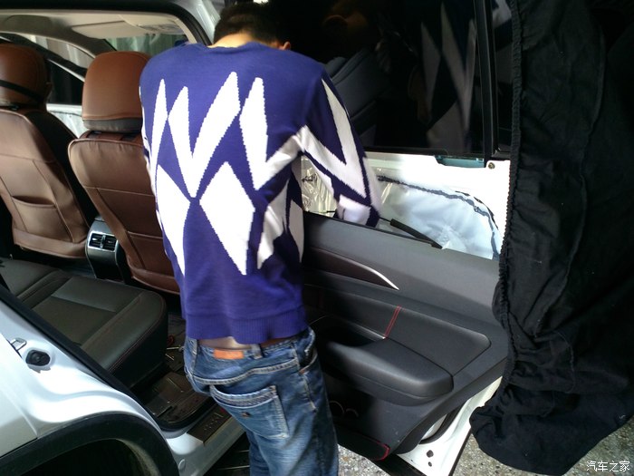

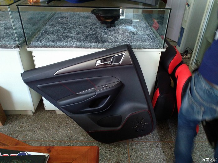

     吃完饭,正式开工。开工后那个场面,简直不忍直视,详细拆解过程我就没拍,只是远远的看,我怕看着心痛。每次拆解一部分了,吕赛再让我去拍照。话不多说,上图:

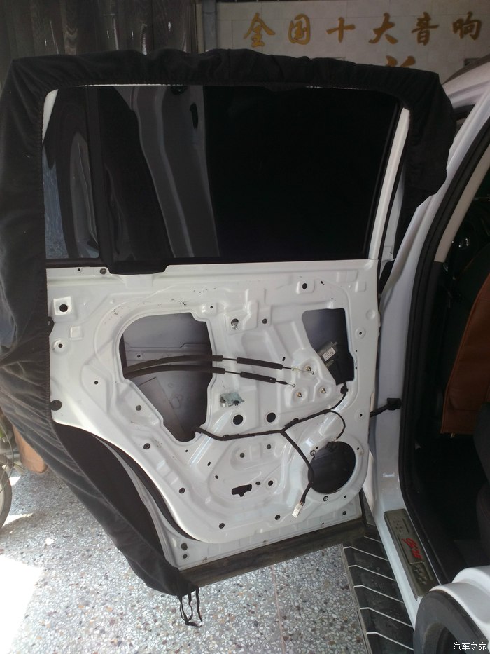

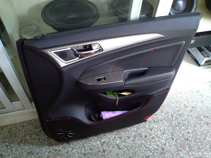

上图是吕赛小伙子背影,现在在拆门后的门板,每个门都要拆(四个门都被防尘罩罩着,才能拆)

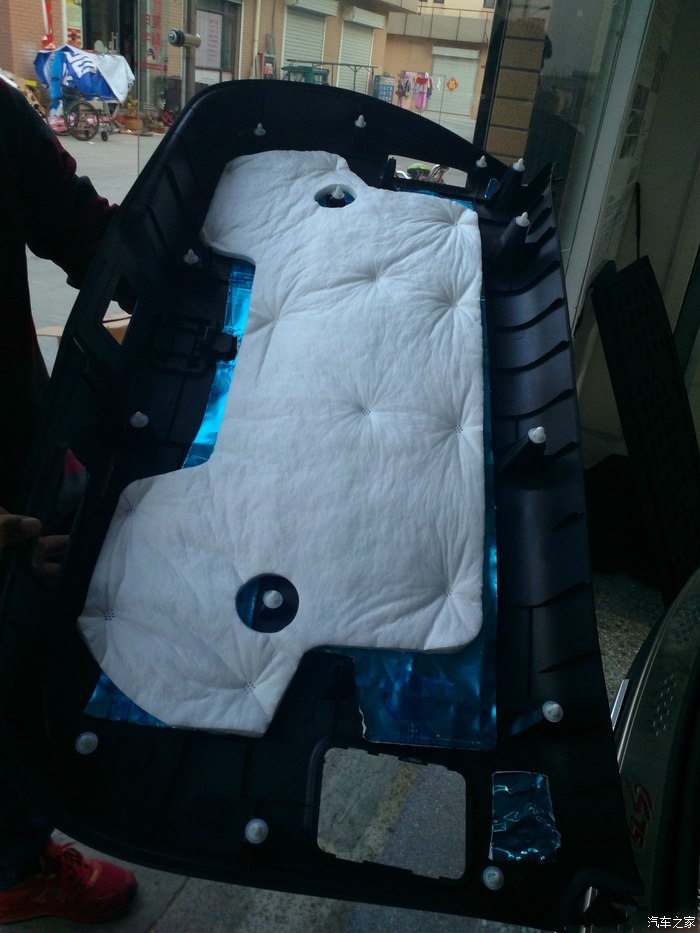

右前门板拆下来了,上面的图

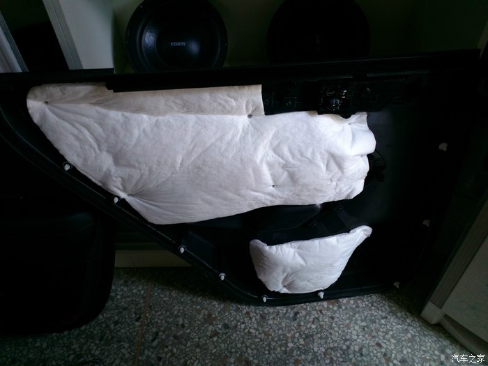

车载自带的隔音棉(厂家也算厚道了,吕赛说这样的车型几乎没见过这么厚道的厂家了)
上图 左后门的

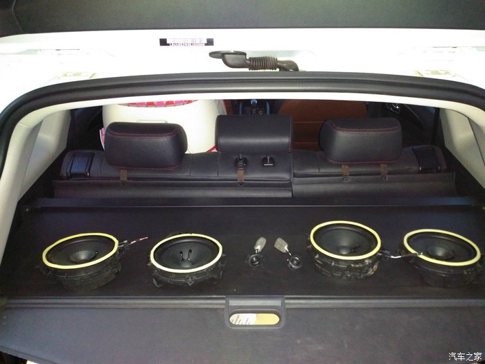

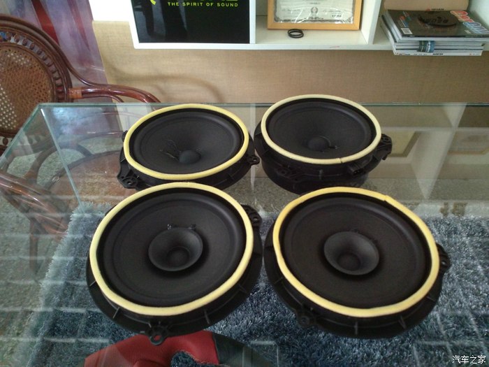

原车自带的喇叭,四个大的
原车自带的全家福,中间两个小的是前门把手的高音喇叭,以此证明自精全车就6个喇叭。

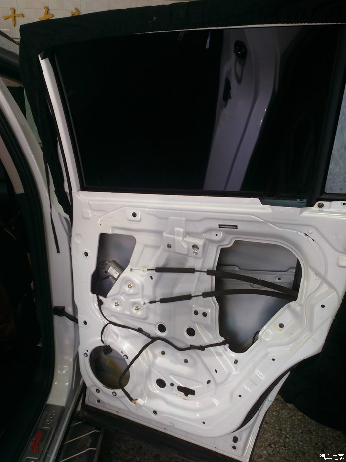

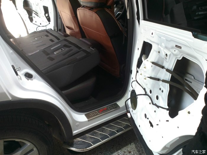

拆过门板的车门

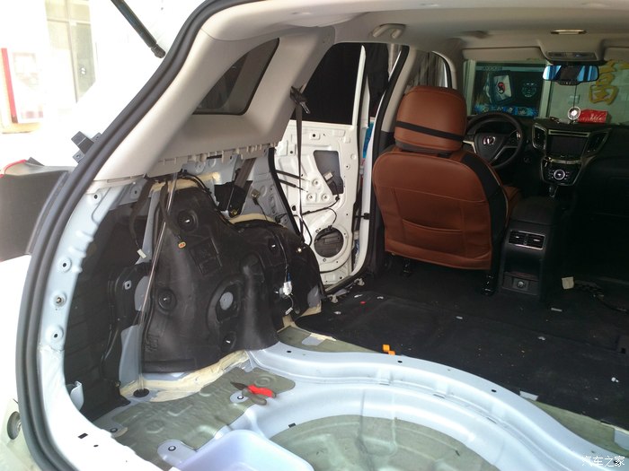

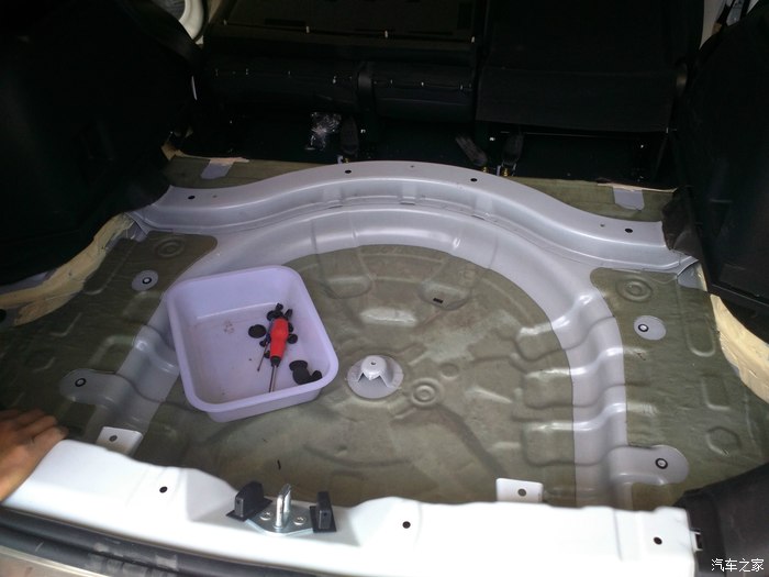

拆过的后备箱

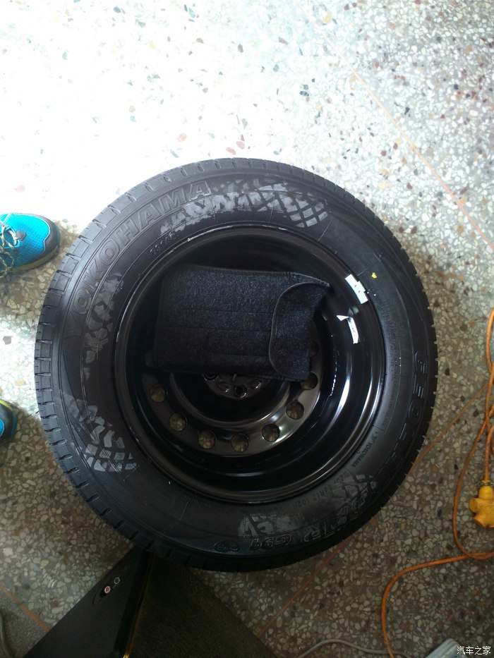

备胎,优科豪马的,脚印是刚踩上去的

左面的后门

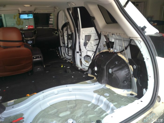

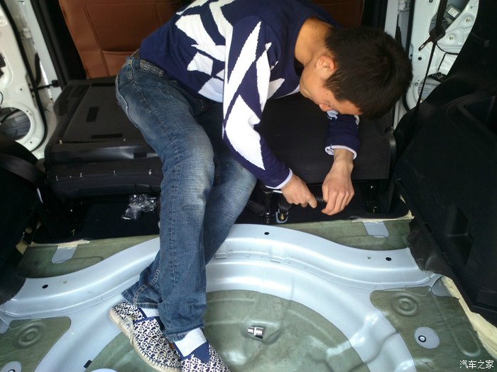

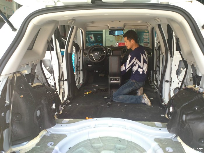

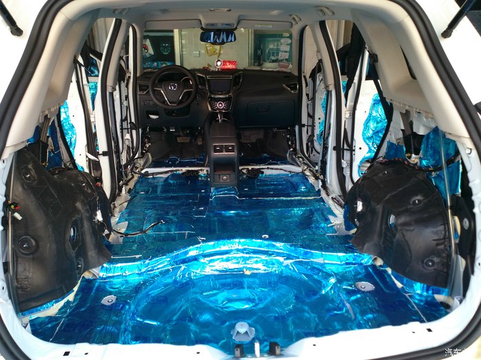

拆后排座椅开始

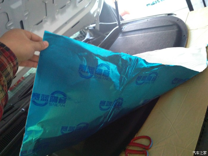

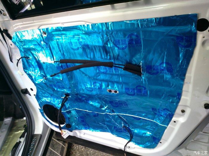

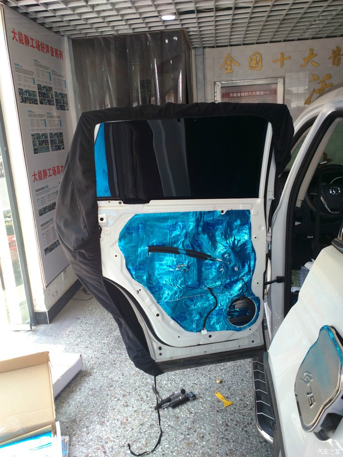

在贴隔音,里层的已经贴过了,这是外面一层,一共3层,隔音品牌:赛蓝
惨不忍睹吧?别急,后面还有,害怕的请略过。
另一面

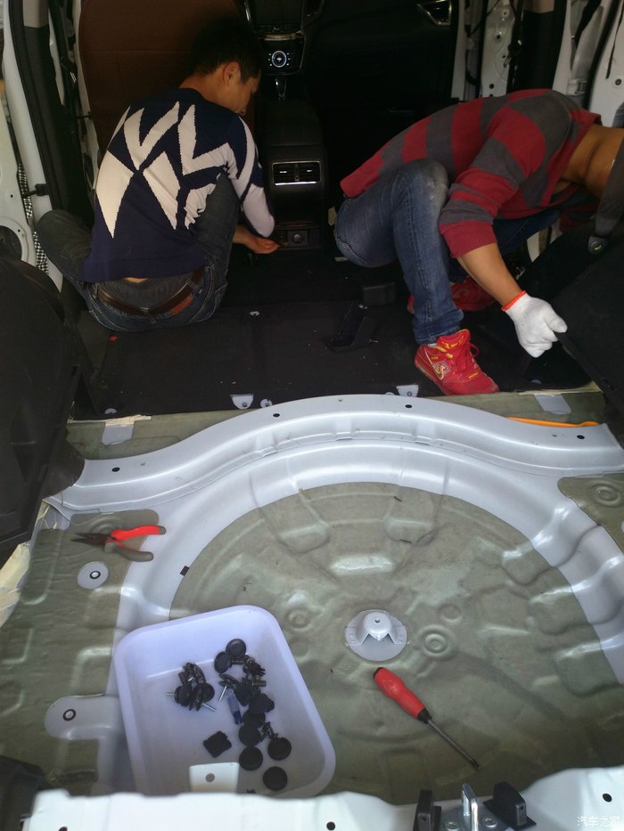

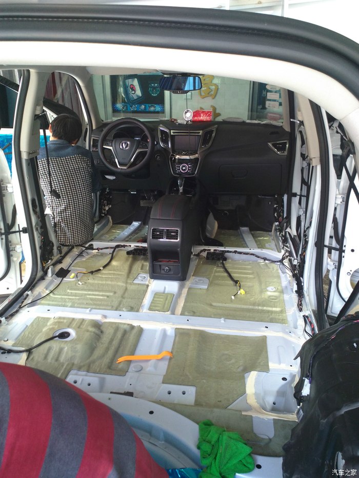

从后面看,座椅已经全部拆掉了
再拆掉地板层,车载的地胶还算厚道

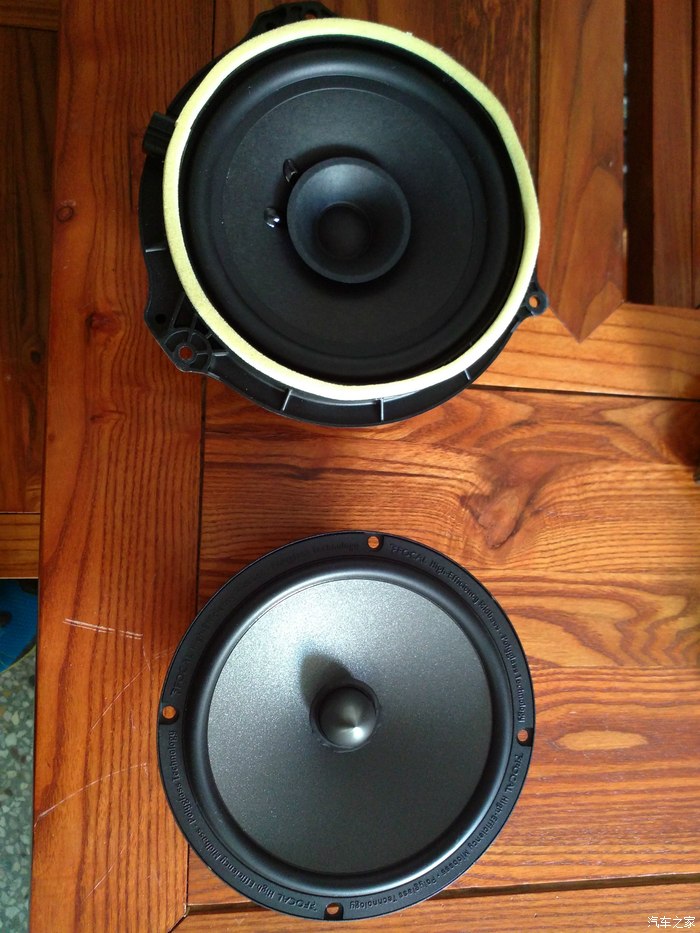

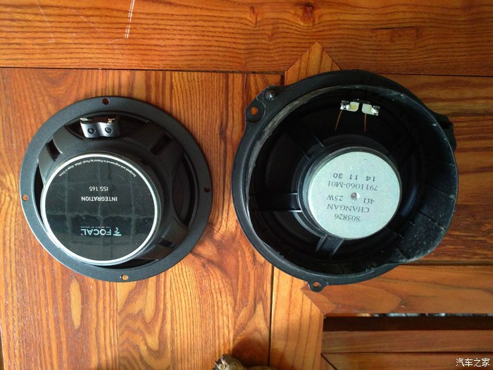

上面黄色圈的是车载的喇叭,下图是劲浪的喇叭
右图是车载的那个喇叭,左边是劲浪的,可以看出车载的喇叭只有25W,劲浪的是85W,功率大了不少,音质当然会有提升。

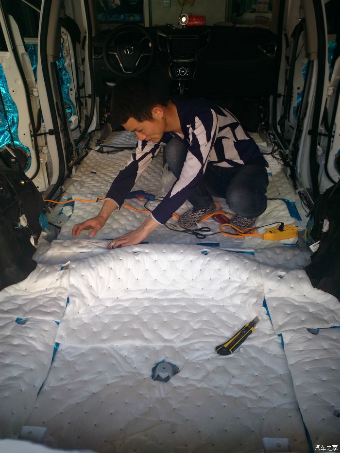

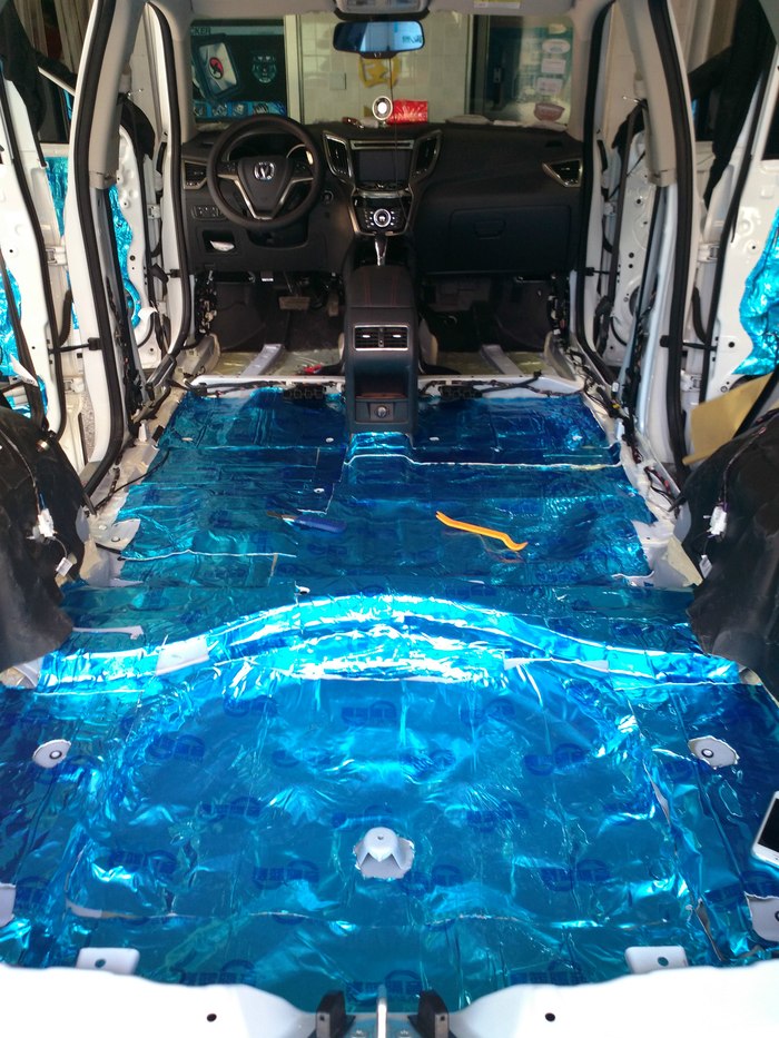

地板赛蓝,第一层,蓝色表皮是铝膜

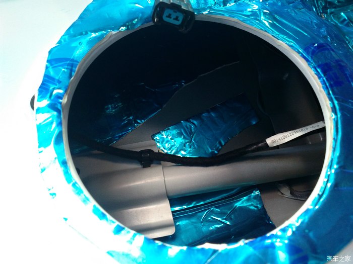

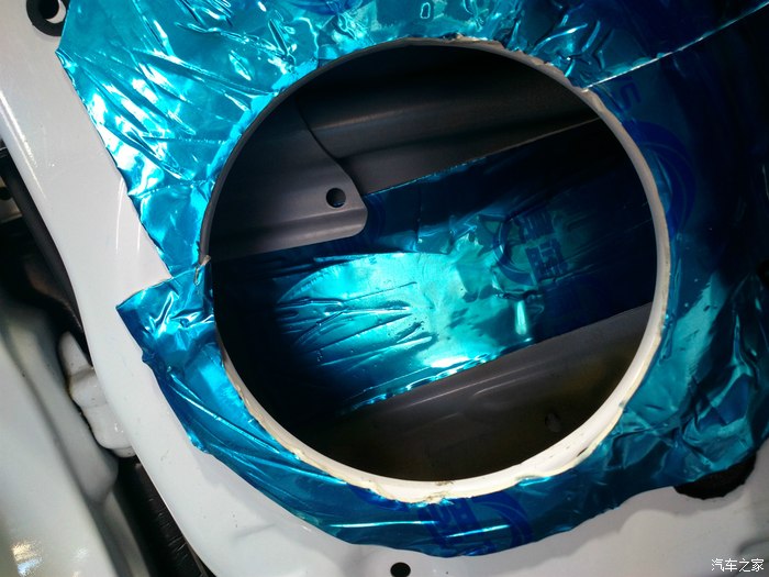

右边,从音箱喇叭孔往里看,就会看到里面还有一层蓝色隔音层,已经贴过了
左边
近拍喇叭里的隔音层
继续贴
后面看
斜着看
远看

地板第二层隔音棉

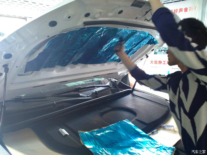

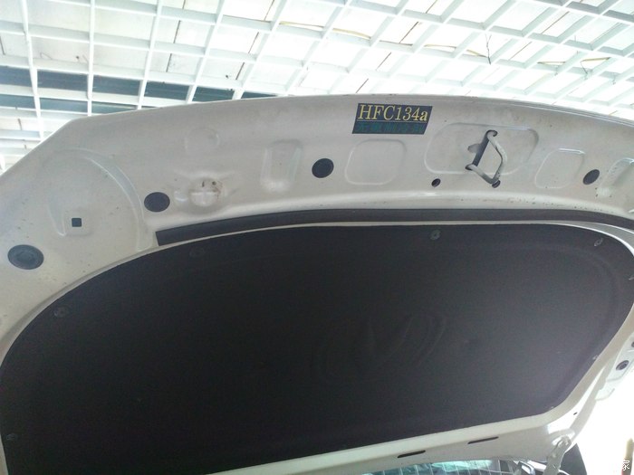

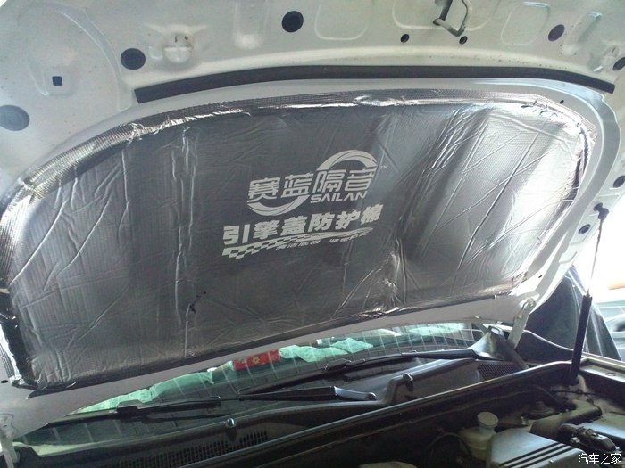

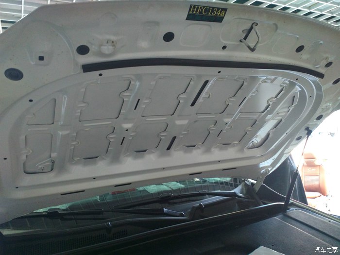

发动机仓,黑色的一层是原车自带的隔音棉,75真心厚道
忍心拆掉原厂隔音层

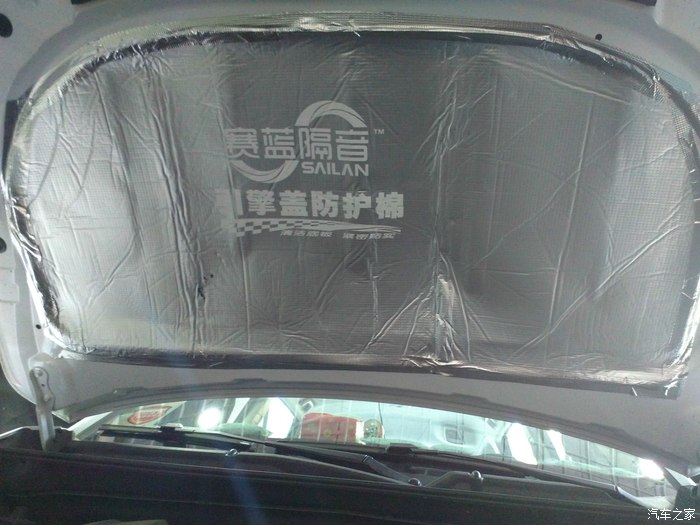

发动机仓,先贴第一层
第一层在用滚轮压实
贴上了
再来一层厚的,铝膜贴实,边缘封紧。

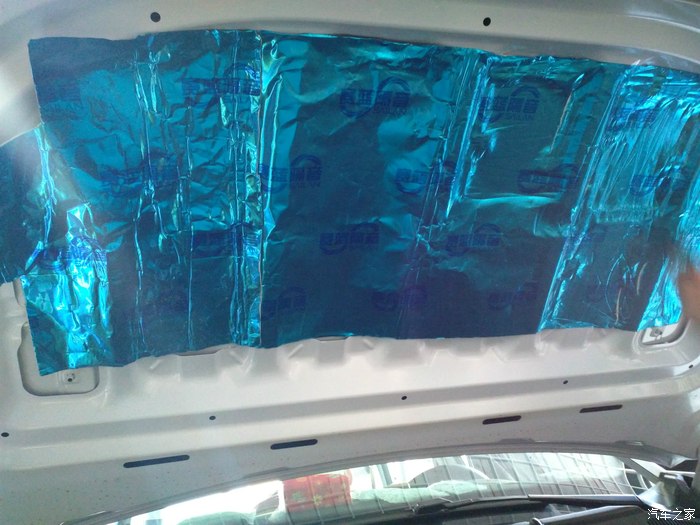

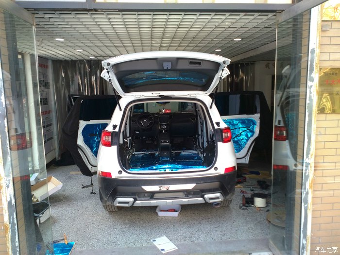

到此,发动机仓隔音搞定

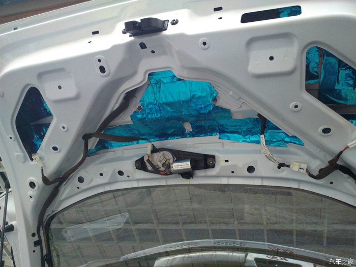

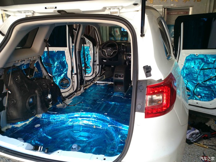

后备箱第一层贴上
后备箱的第二层和第三层,准备卡上
终于完工,历时5个小时。

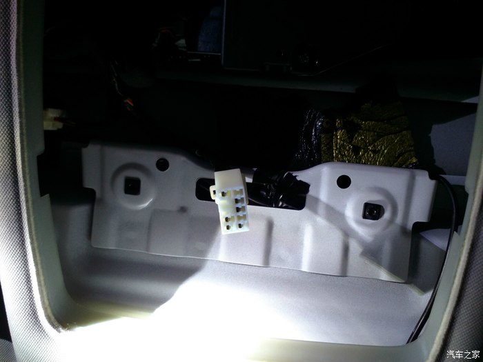

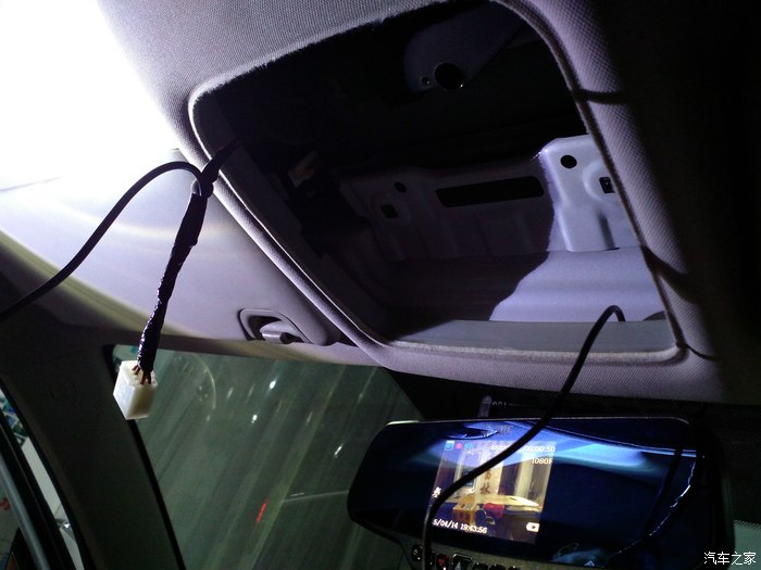

在网上查的行车记录仪顶灯改线作业,然后让吕赛店里的那个伙计帮我走的线,一开始从保险盒走线没成功,都是专业英文标示,看不懂。事实证明顶灯走线最省事,10分钟不到搞定。在此感谢之家上顶灯走线的发帖大神。多余的降压线,缠起用条状的隔音棉包起固定在顶灯里面的空间里,卡上顶灯,搞定。

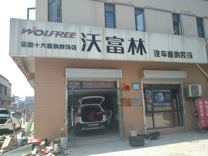

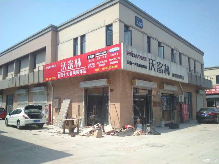

没改之前拍的店面。
