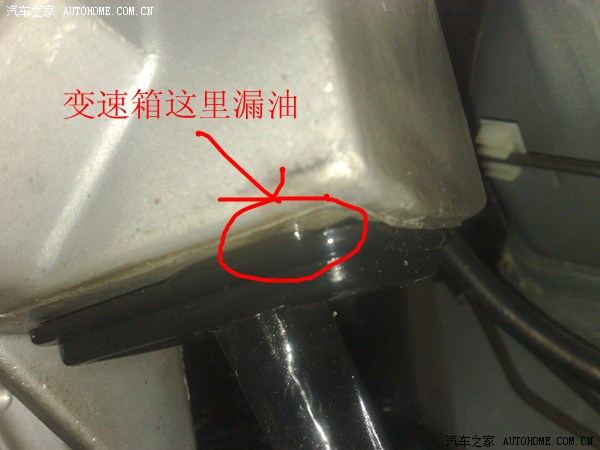

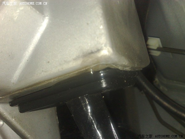

。车辆行驶到360公里的时候。有一天我检查车子,发现车底下有一趟油。我就把车子开到另外一个干燥的地方。停了两个小时。一看仍然有油。于是开车到4s店。经过检查。是变速箱一轴油封漏油。需要拆开变速箱更换密封圈。当时我就傻了。新车才买来半个月。就变速箱漏油还要打开变速箱。这是我不能接受的。我要求更换车辆、或者变速箱总成。得到的4s店和厂家的回应是。这个是我们安庆这里第一次发生这种情况。都是小问题了。我们负责帮你解决好。你这个真的是小问题。漏油肯定是哪里密封不严拆开来弄一下就好。我据理力争跟他们。也投诉过。结果最终的结果是拆开变速箱花了四天的时间才修好。这期间。我打电话给众泰厂。要求延长变速箱质保期。对方一开始不同意更换变速箱等。只同意维修。也不同意延长质保期。最后我花了半天时间更他们电话交涉才同意延长半年五千公里。并要求安庆爵圣汽贸打报告说明延长质保期由厂家盖章同意。并形成书面文字交付于我。但是时至今日,我没有得到厂家任何书面的回复。这四天对于我是个煎熬。我每天打车往返与单位和维修站。维修站更是不负责任。偌大个修理厂只有两个修理工。而且还不会修。只能是打开来摸索着维修。我心里凉了一截。不知道拆开来会有什么结果
经过四天。车辆变速箱维修完毕。但是最近做保养的时候又发现有油渗出。我不知道该怎么办了。难道又要拆第二次变速箱吗。

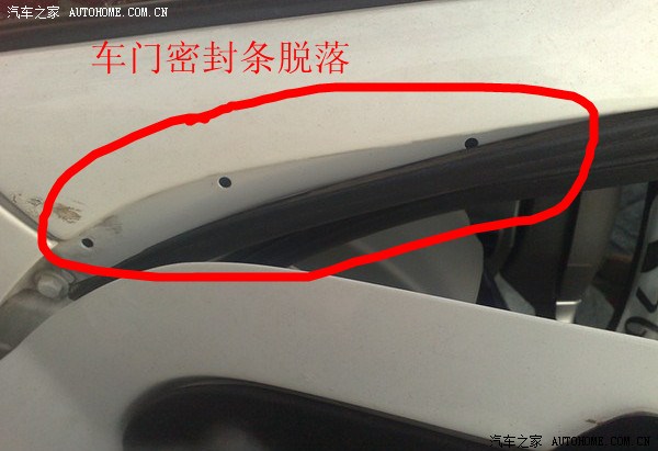

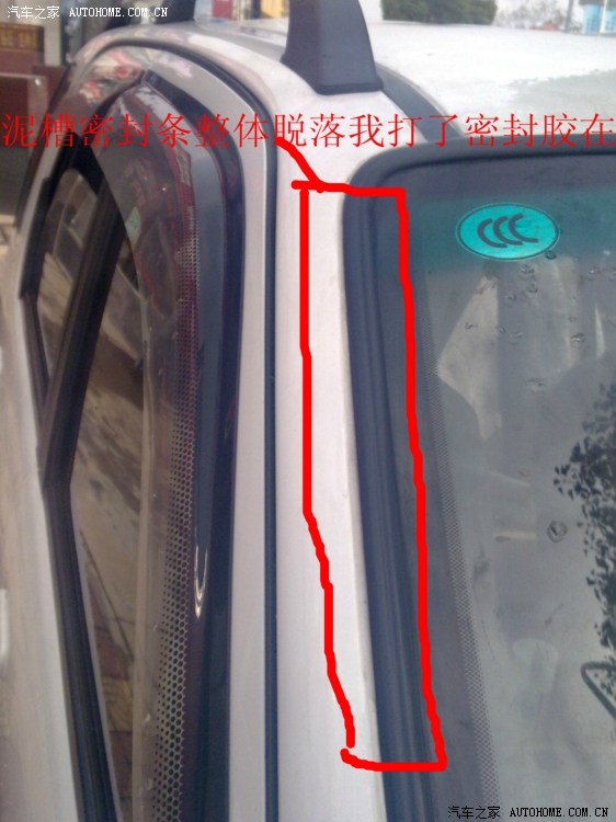

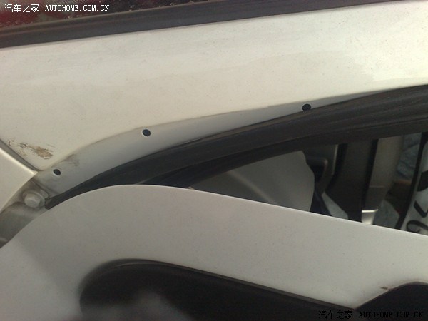

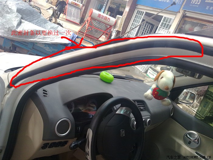

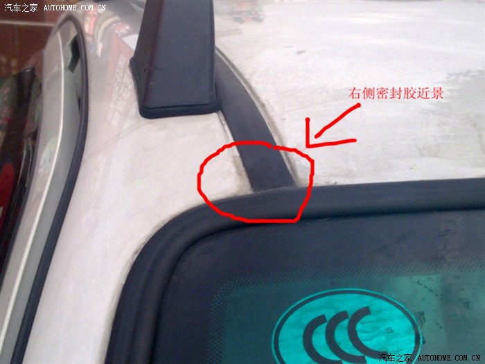

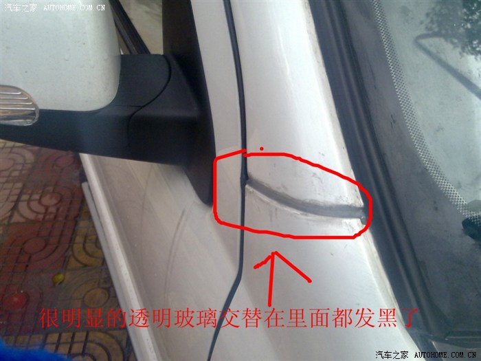

行驶到680公里的时候。车门边上的密封条整体脱落。如下图所示

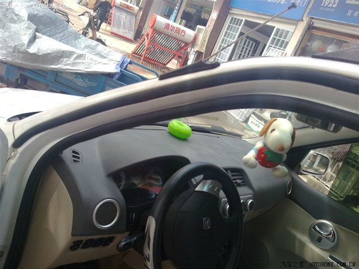

就这种质量的车。也不知道是怎么通过国家检察验收上市的。无奈更换了密封条之后。如图

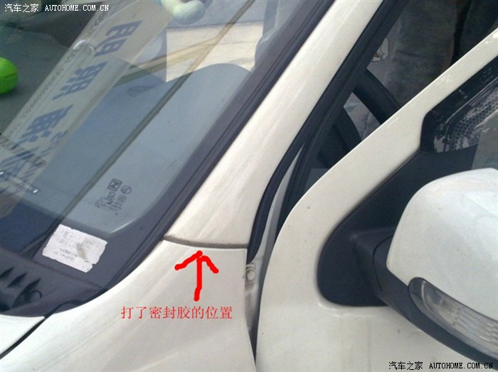

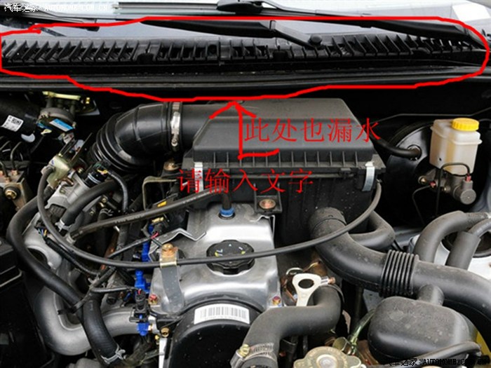

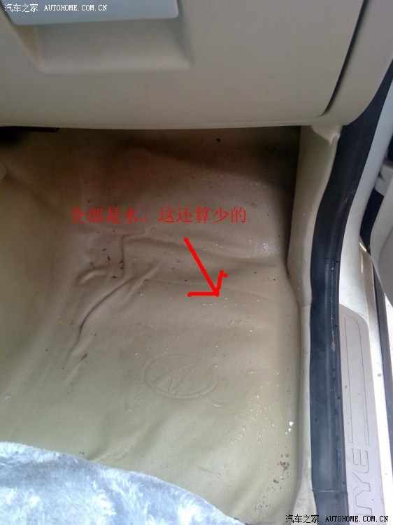

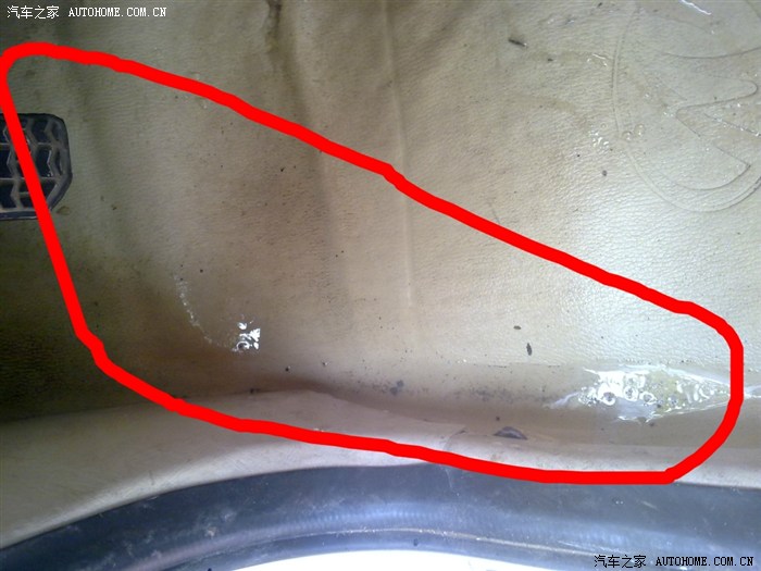

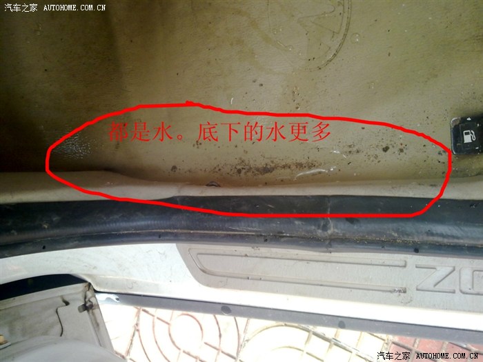

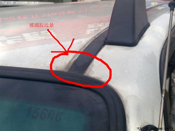

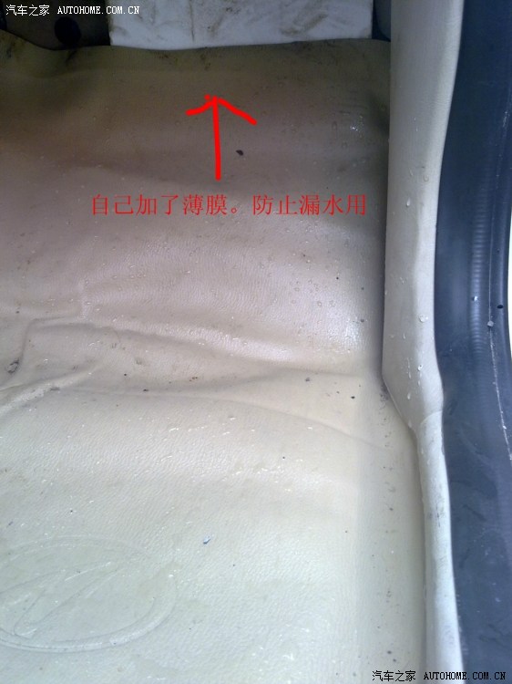

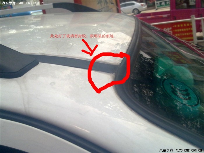

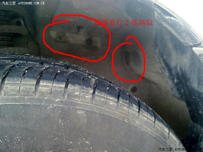

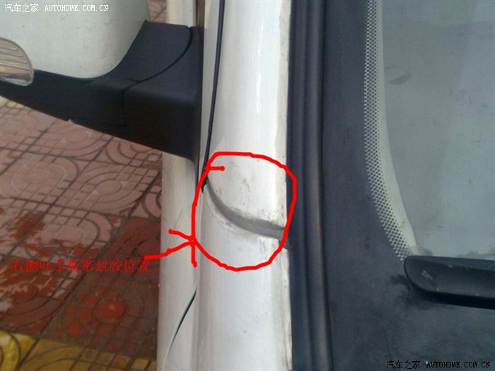

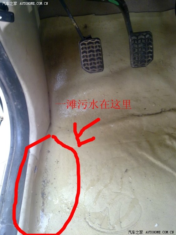

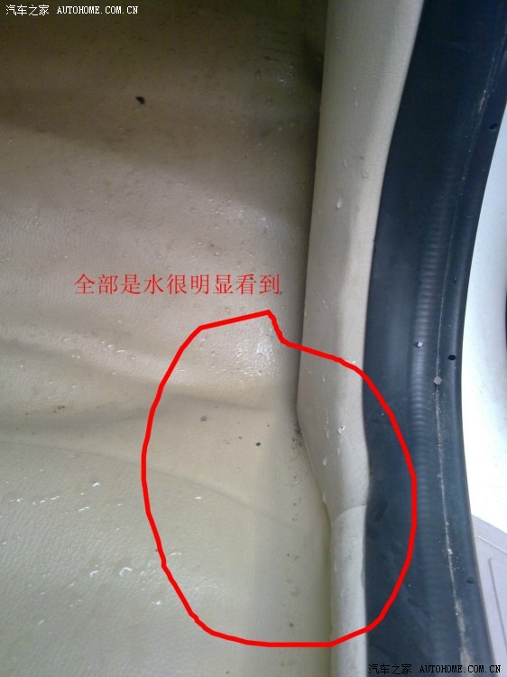

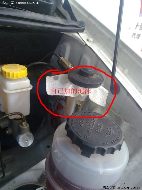

然后接下来就是我最头痛也是最的问题。车子子购买之日起来就出现车辆漏水问题。每次一下雨不管多大的雨。车子放在那里。一发动车子或者关车门,就会从车辆正副驾驶室驾驶台下面露出一大片水来。而且漏水量很大很大。弄得驾驶室里潮湿的很。严重的损坏了车辆的地胶。隔音棉等物件的。加大了腐蚀性和生锈的可能。先上图给大家看一下漏水的图和售后给我解决的办法。所谓的解决之道就是这么解决的
漏水地点
于是我找到4s店。要求解决漏水问题。从发现问题到现在一个多月了。问题一直没有解决,。前后我去了维修站六七次。这其中众泰厂派了合肥唯一汽贸来安庆帮忙解决问题。都没有解决完成。更加可恶的是。给厂里打电话投诉没人接听。就算接听也是一直让我打400反应。我明明打的就算400还让我打,这不是有毛病吗。而众泰厂从始至终就没有负责人给我打过电话。都是客服人员给我打电话,难道在你们眼里。我们消费者就是任由你们鱼肉的鱼腩吗。我决定把问题投诉到消费者协会和维权网。我要捍卫我自己的权利、
而合肥的负责人和安庆爵圣的领导经理看到问题。还是跟以前一样的话。你这个漏水是小问题。我们也是第一次遇到这个问题。我们一定会帮你解决好。能修好的问题都是小问题。你也不要太急。我能不急吗。这段时间到处天天下雨。有时候雨还很大。外面下大雨。我车子里面下小雨。我买车就是为了遮风挡雨。现在倒好。还不如打的。坐公交车来的自在。

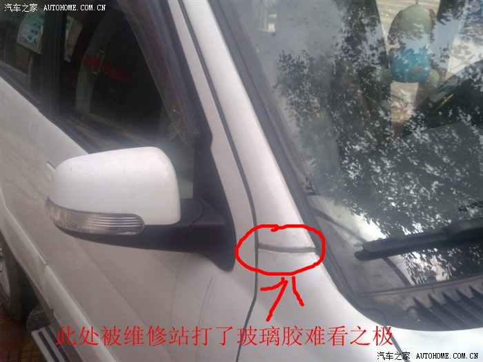

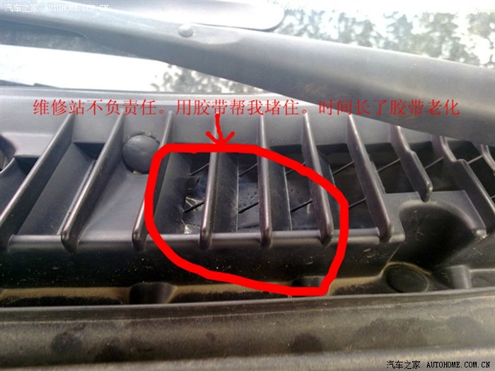

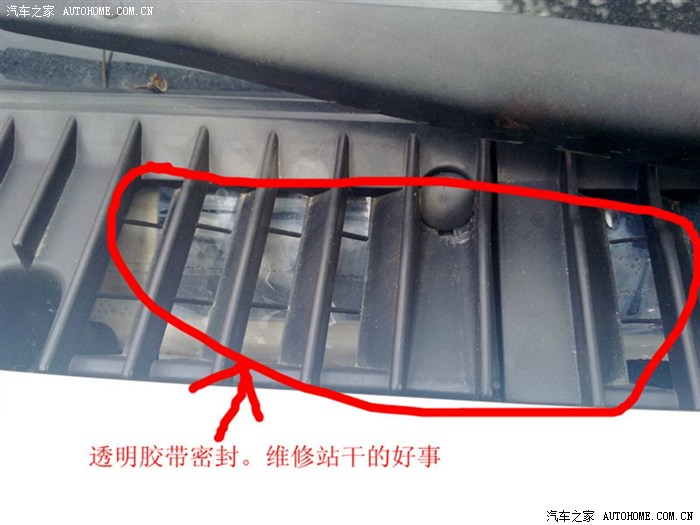

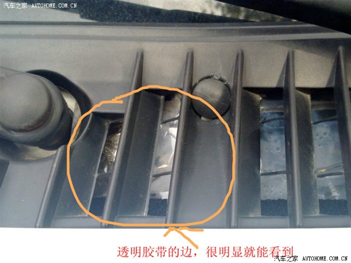

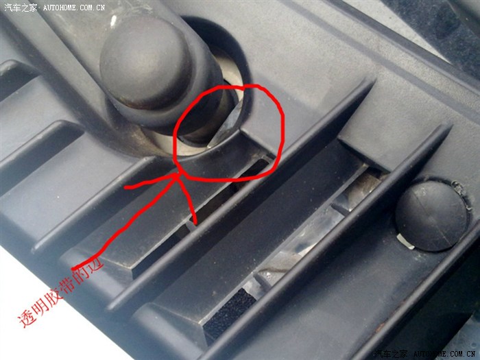

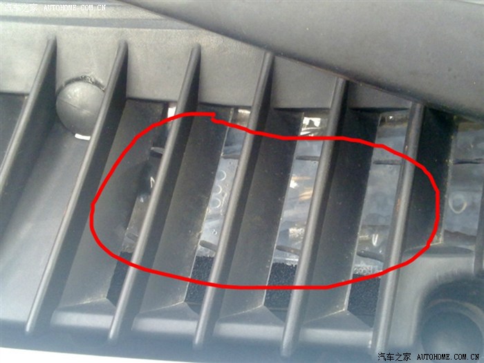

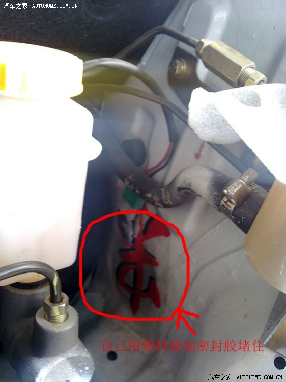

 下面的几张图大家做好心理准备。因为这就是所谓的维修站维修的地方的结果。用透明胶带黏在空调进风口。而且还发黑漏水的痕迹很严重
