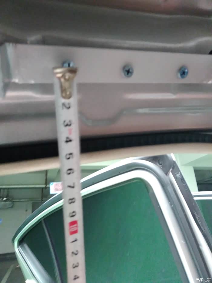

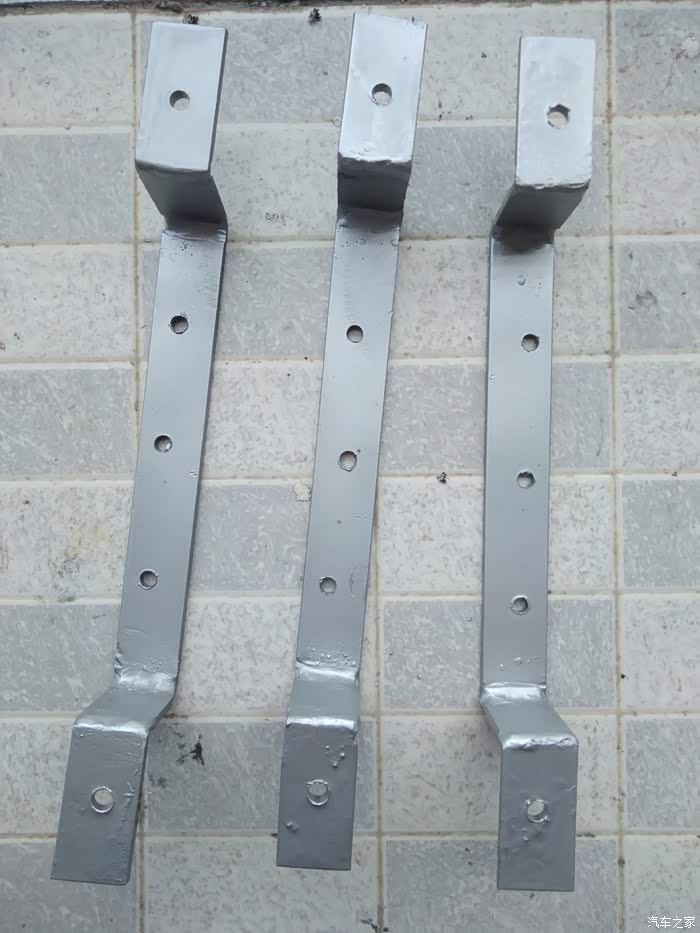

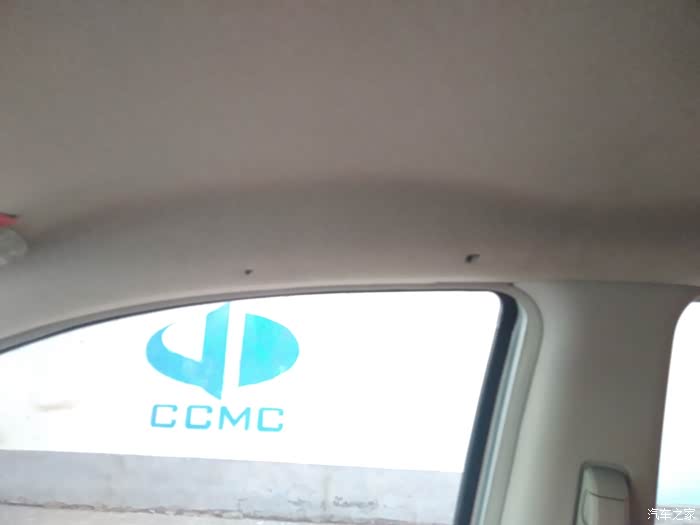

上个作业里面有详细的尺寸,打的都是m5孔,中间三个是固定支架的!
自喷漆喷一下,五块钱成本,防锈美观!

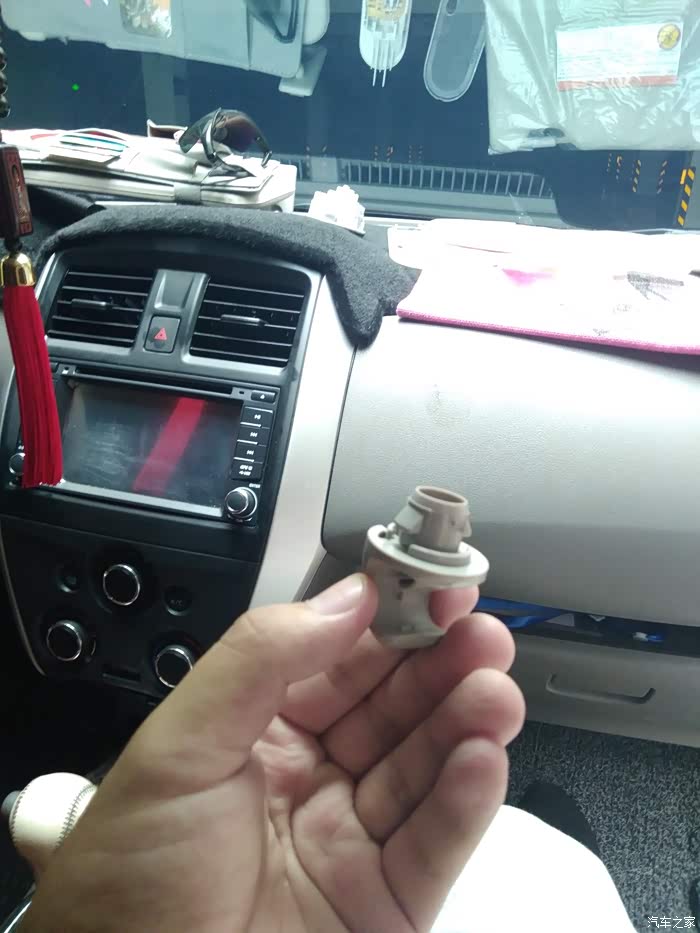

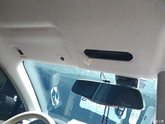

开拆,螺丝卸掉后,另一个遮阳板卡扣九十度旋转就可以拿掉,室内照明用身份证把外面的挡板掘掉,里面卡头按住拔下!
这就是遮阳板得卡头,转90度!

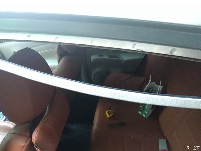

后窗的卡子没很好得办法去掉,只能使劲。使劲!咔嚓一声掉了,我看了这个卡子最多能拆两次,拆多了以后肯定卡不住的,拆一次后装上还是能很好的卡住!
完美拆掉,后面是行车记录仪的摄像头,螺丝刀拆除!

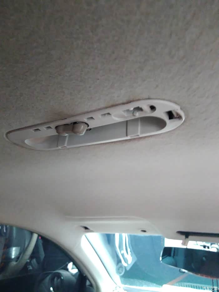

中间部位得灯,和前面拆卸方法一样!

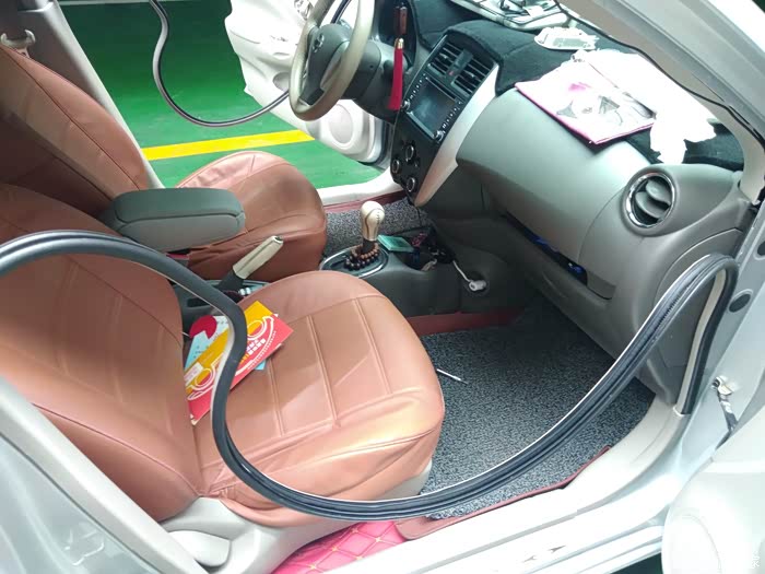

全部拆掉后,不需要拆ABC柱的任何内饰板,顶棚就能轻松拿点,塑料得东西能少拆尽量少拆,万一卡子坏了,全部玩完!

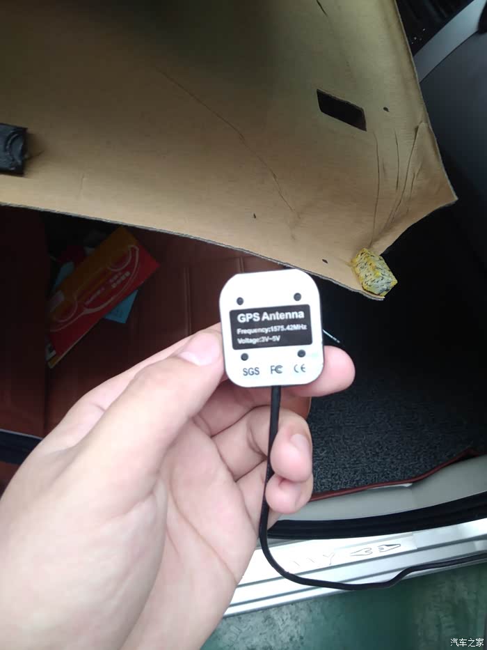

这是加装的导航GPS,刚开始不知道是什么,后来回想一下想起来了,背面是磁铁,直接吸在顶棚上面!

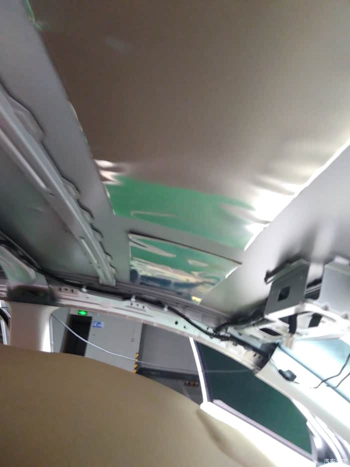

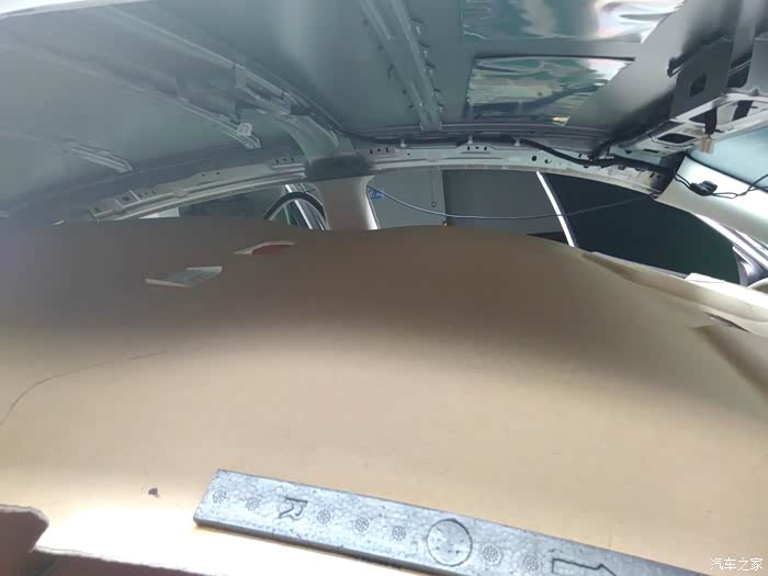

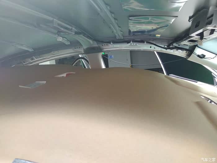

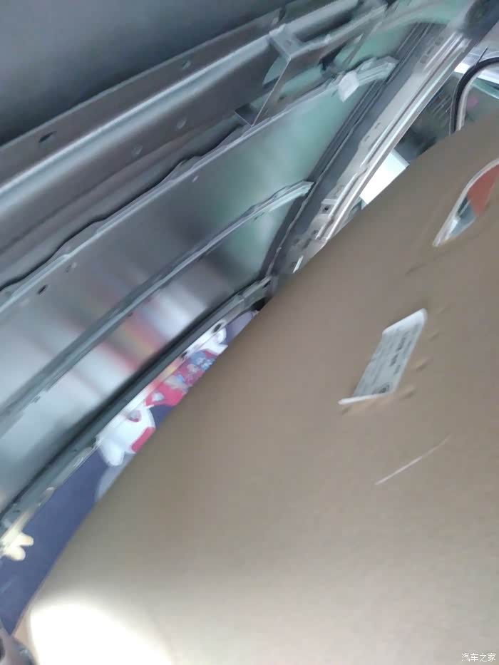

成功拆下顶棚!原车只有两块坑爹得止震板,效果非常不好,下雨打在顶棚上噪音非常大,而且太阳照上面里面明显温度热!
看论坛前辈们把顶棚拿出来施工比较方便,小弟比较笨,怎么也没拿出来,后来弄了一下,也不影响施工就没有拿出来!
原车止震板,和倒车雷达线!
后面光光的,符合名字,阳光,阿光!

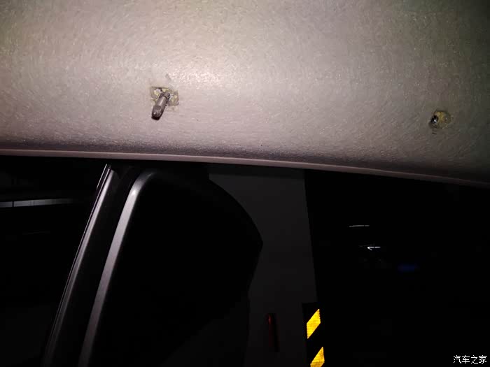

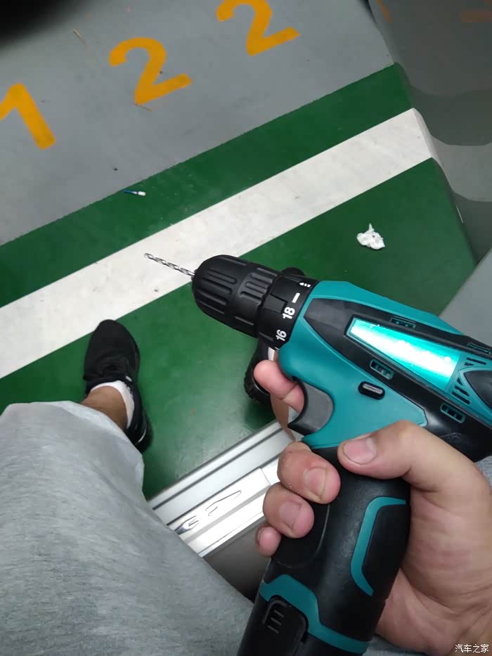

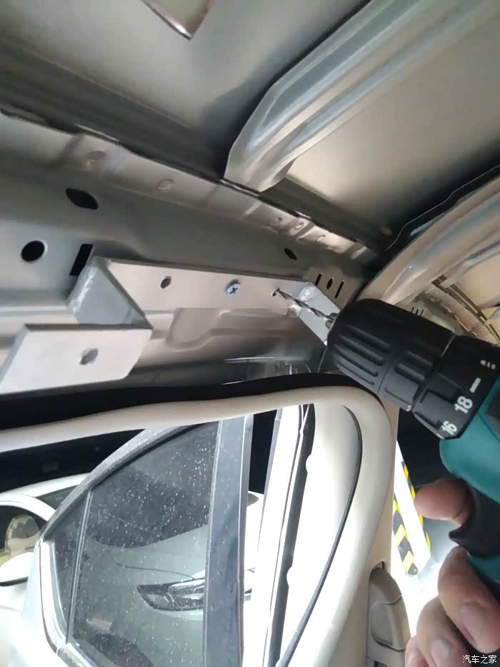

用钻尾丝顶个眼,再用钻打个洞,别看这个顶棚不厚,非常难打,没有钻,根本钻不进去的!
充电钻
顶一个厚拧紧固定,开始打另外两个眼,依次固定上丝!

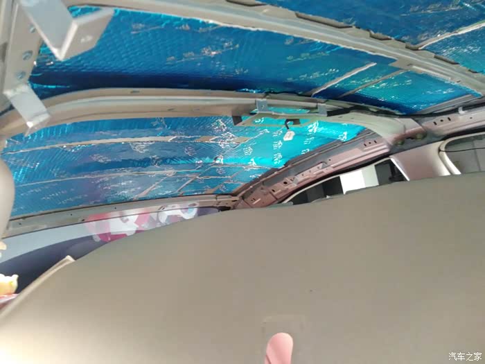

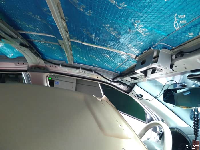

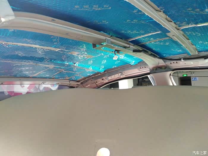

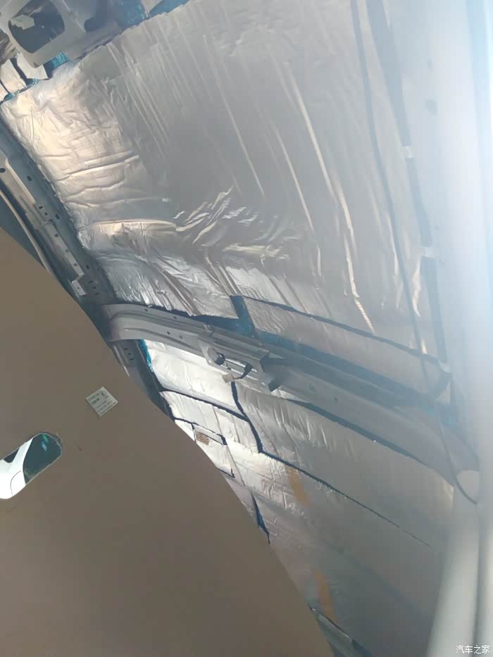

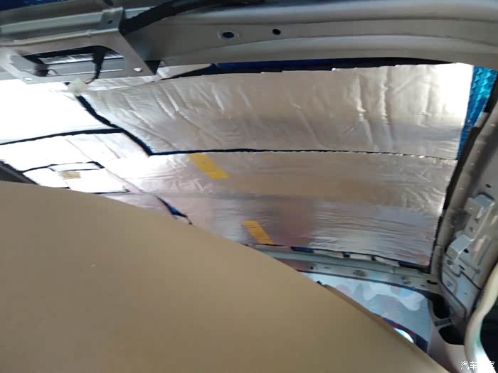

三张50*80的止震板全部用完,一个不剩,随便贴得,不是太好,背面是白色的,黑色的怕是沥青!
贴好止震板加装好三个支架,原来想加四个支架,驾驶坐装一个眼镜盒,无奈没有合适的眼镜盒,放弃!
顶棚上有个黑色的泡沫,加装支架后必须拿掉,不然顶棚后来是合不上的,用手使劲掰就行了,暴力简单还好用!

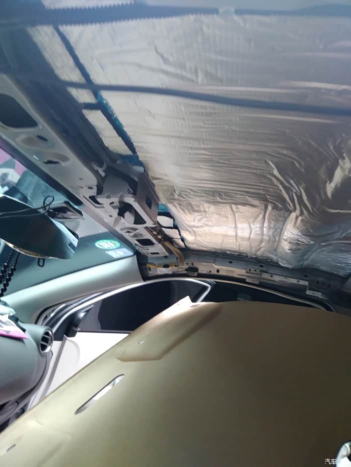

隔热棉,因为顶棚拿不出来,只有这样施工了,比较丑,但是效果是一样的,怎么方便怎么搞!
贴好了,准备合顶棚!

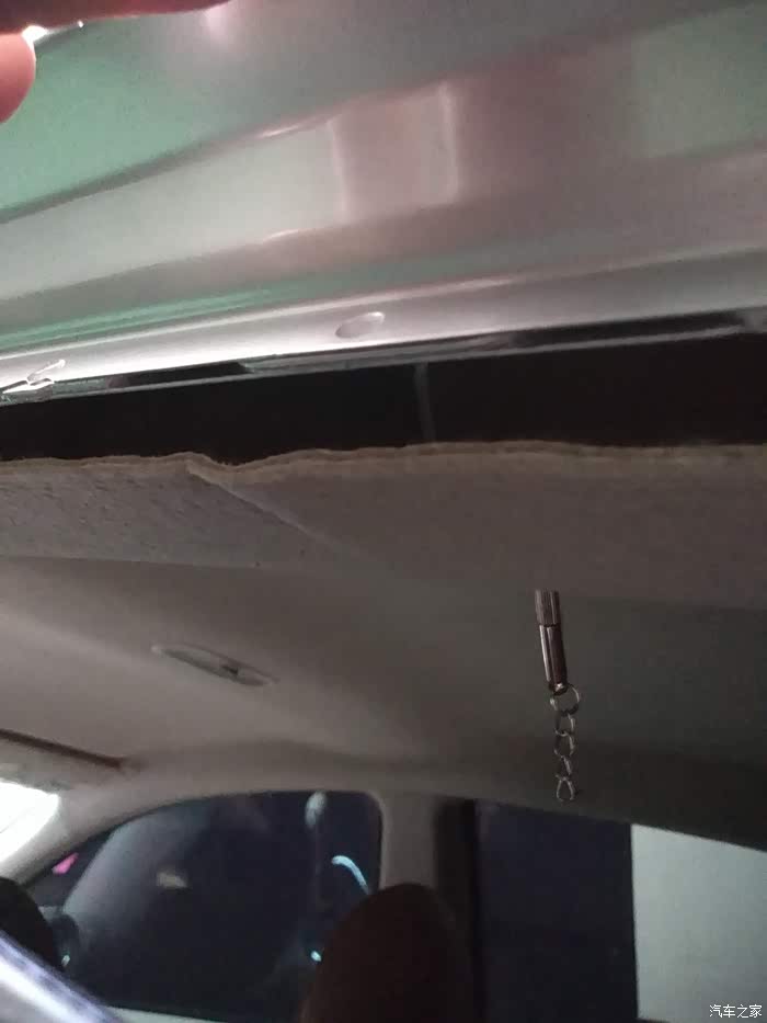

顶棚合上后没有任何褶皱,加装支架我认为必须把顶棚拿掉才能好施工,后来合得过程中内饰条没卡住顶棚,我一用劲,完了,副驾驶折一下,还好没变形阿!然后最重要的问题来了!!拉手得丝上不去,必须要用功丝!无奈!
顶棚恢复后胶条别慌上,从里面看支架的具体位置,之前图片有具体尺寸

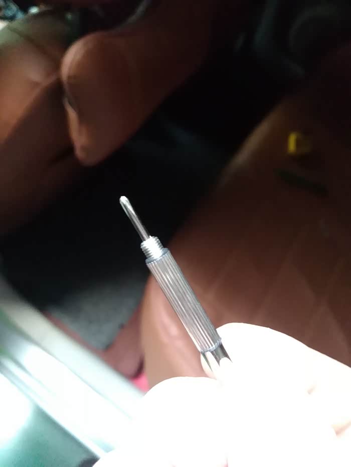

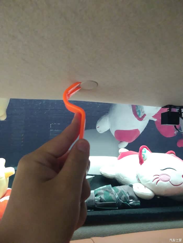

用这个穿进去,之前用过针,但是太细了捏不住,换这个小螺丝刀,必须很好用,穿进去后找到眼!
找到眼后左右摇摆角度大一点,方便后续施工!
好了,胶条合上后完美吻合无褶皱!

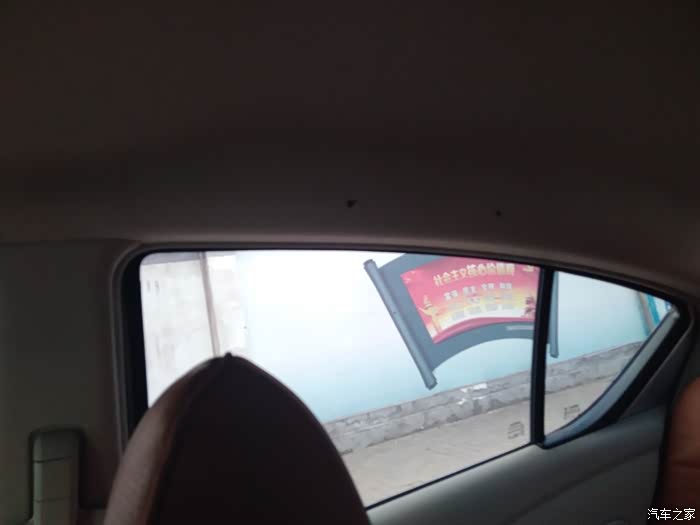

副驾驶下面稍微有点褶皱是因为当时掰黑色泡沫时用力过猛,没关系,泡沫清洗剂一喷,干了就恢复了!另外副驾驶有点矮,原因是不能按照车架留的空间装,肯定矮容易碰头,要抬高三厘米!

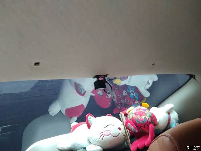

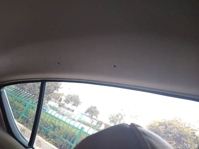

驾驶座后面!非常完美的眼!用小刀按照把手的尺寸再割开,等丝攻到货就可以很好的装上拉!
终于买到丝攻了,建议大家在没装支架的时候就攻好,要不然太太耽误时间了,几个眼攻了一个多小时!!!

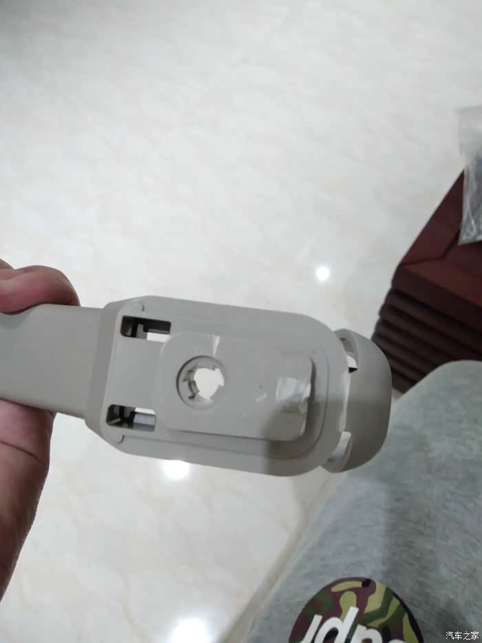

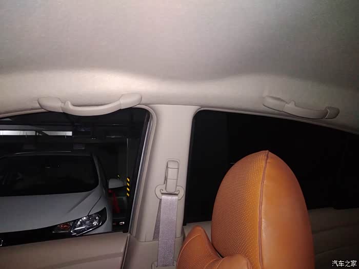

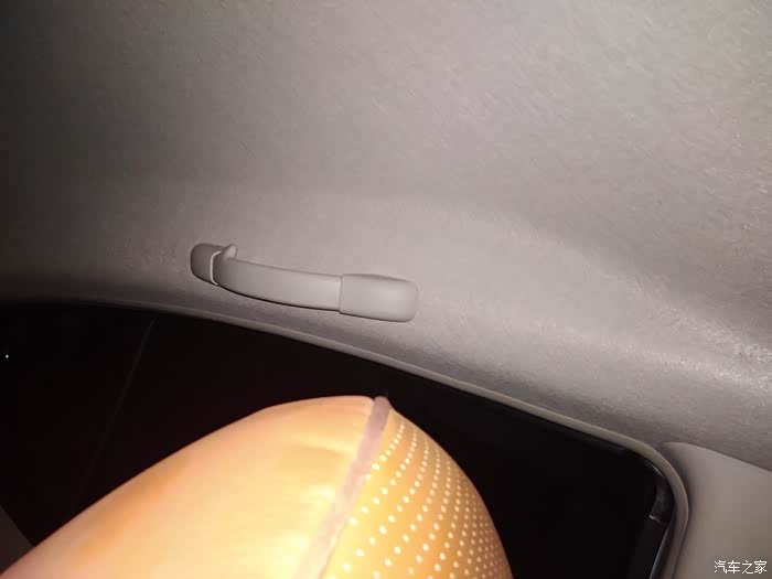

标致301原装拉手,挺好看的,一点色差没有,带挂勾的!由于拉手送的是T30螺丝,我没有这个螺丝刀,在实体店买的梅花螺丝,买好几次,终于匹配上了!丝攻就用扳手可以操作,但是一定要先量好尺寸,最后装支架!
非常的服帖,很像原装的
