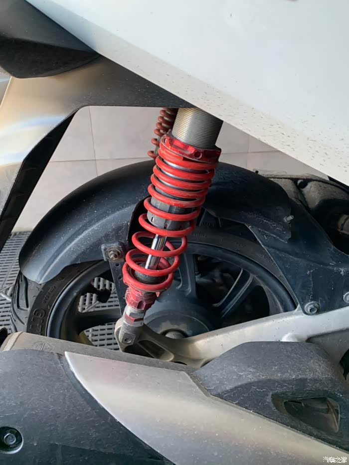

4。比博士rs
还是1.3wkm 换比博士没气瓶上一代rs1,888元,配的60磅弹簧,使用至3.95wkm
舒适性:小颠簸还可以,有感觉,但是不太颠,有部分水泥路拼接位高个0.5 1cm的那种还是处理不好, 这个减震严格来说不是软,而是颠簸处理速度快了很多,可以接受。大颠簸还是拉胯,整体单人舒适性还是算能忍, 载人是一直触底,主要还是行程7.5cm太短了
操控性:这个就提升比较大了,比较明显的就是各种抛跳路面有贴地感,不会感觉忽忽悠悠的,压弯也没有明显不稳,这个应该是改装品牌减震最大优势了
质量:换上大概3kkm后一边预载无法调整,应该是沙子卡进去螺纹,找淘宝客服也没解决方法,敷衍一下。 卡的地方刚好是我的预载,懒得扯皮就算了, 售后堪忧, 其他无漏油等异常, 还可以。
更换建议:喜欢操控的可以上,舒适性还是不太够

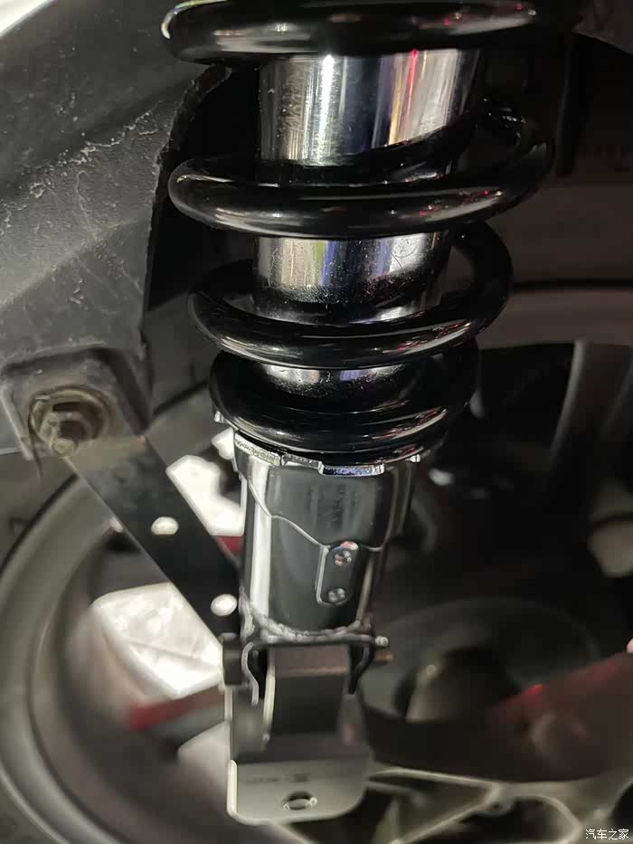

6. 赛科龙rt1原厂后减
4.25wkm换上
为什么还换?留意到多个车评这个减震调教优秀,当然不排除有充值的情况。然后查了一下已经有零件买了,百来块不贵。本着改装一时爽,一直改一直爽的宗旨,在全网找不到孔距数据的情况下盲买了。想着都是150,14寸轮子应该相差不大吧,结果到货325mm
,差异比较大不能直上了,还是想试试,
4.25wkm换上
,差异比较大不能直上了,还是想试试,

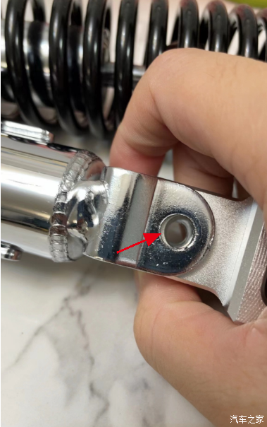

买了个灵兽加高码, 到货结果第二个孔孔位不对,对上的话孔距355mm 和原厂很接近,没影响了。第一个又太高了,不到黄河心不死,还好有点动手能力,废了九牛二虎之力扩孔装上了,其实去外面车床弄几分钟就好了,只是我不知道哪里有。
上车效果,单人调3格预载,细碎颠簸和UHR的差异不大,都挺优秀有阻尼的那种过滤,减速带这种大颠婆差异就大了,这个rt1的大颠簸也有阻尼感,15km以下过减速带至少能达到腰不难受的效果,10km以下过会有明显的缓冲感觉,回弹方面要比uhr好很多,很干脆,基本上没什么回弹,和之前的比博士比较接近了,高速桥头跳会比试过的这些减震都要舒服,缓上缓下的感觉,载人 预载3档或者以下也容易触底,行程还是不够,但是调到5格最高预载就好很多大颠簸减速避让一下还是可以的. 因为预载可调, 算是适用人群比较广的减震了.
是目前试过效果最后的低价减震方案了. 个人觉得100-150排量的踏板都可以试试, 孔距就自己把握了.
