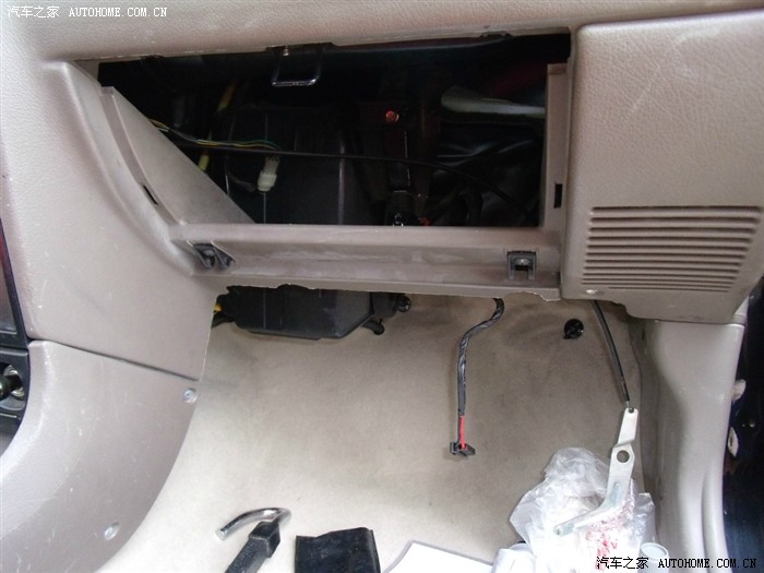

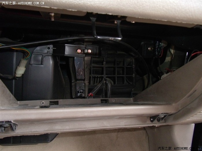

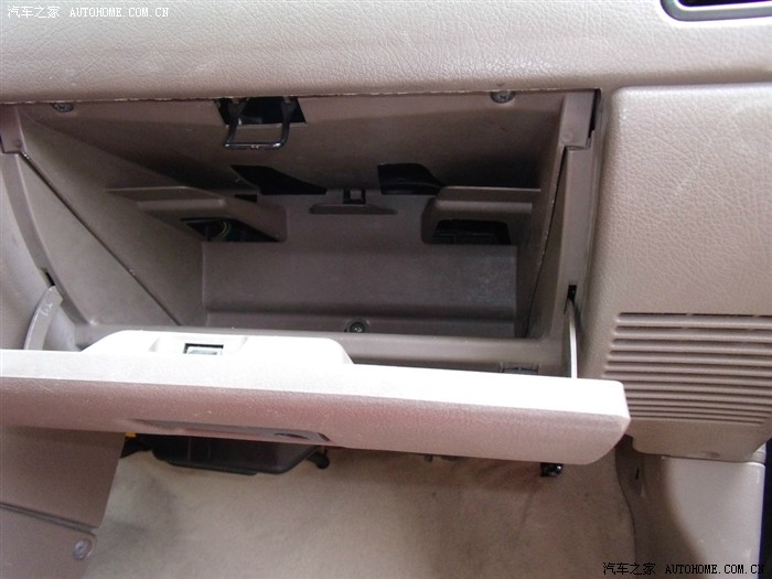

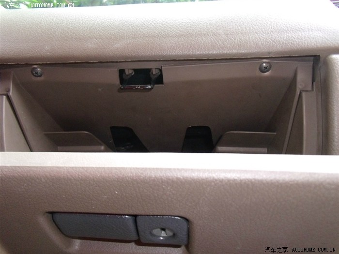

拆下空调风机前,要拆下副驾驶前面的箱子

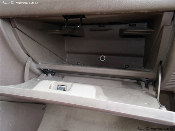

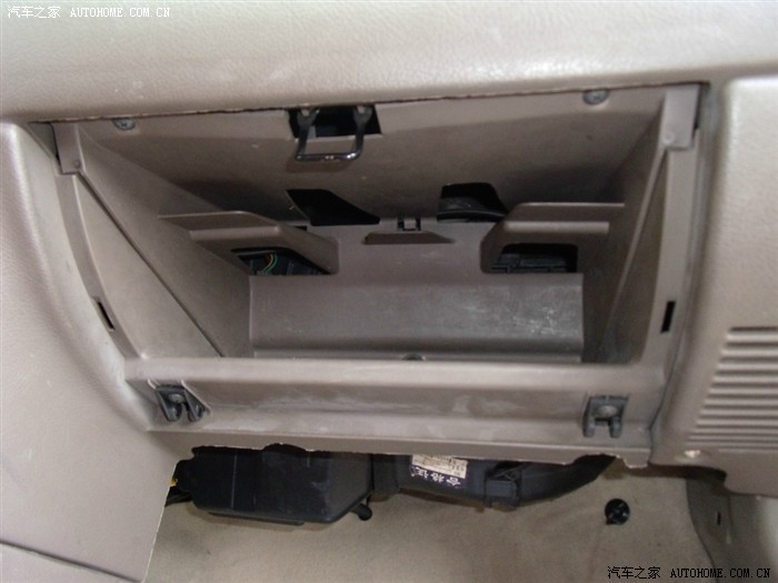

拆下这个箱子,只要拆下里面五颗螺丝就可以了

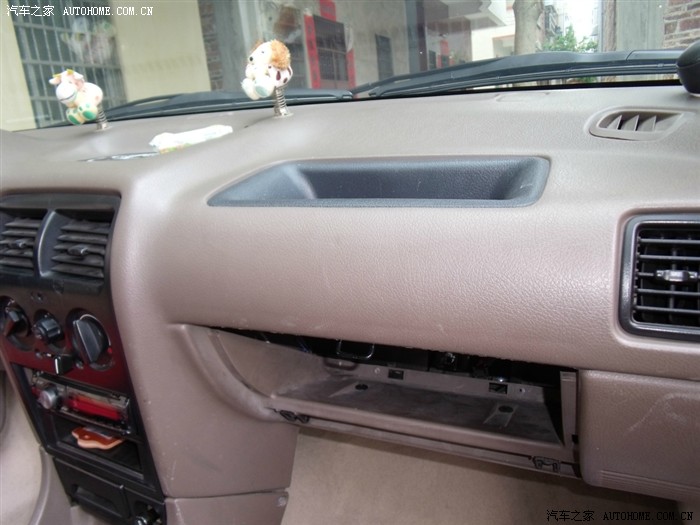

拆下箱子盖
箱里的内容

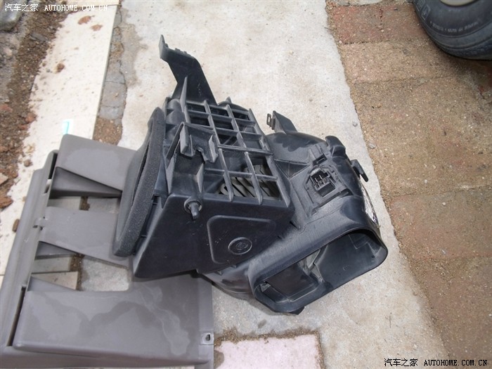

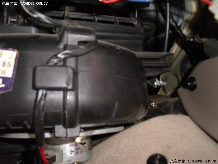

这是拆下风机的相,次序有点乱了,呵

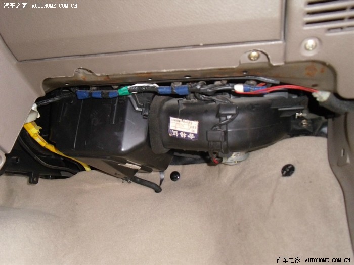

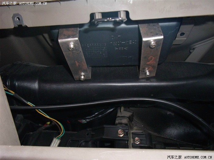

插播下我的副驾驶气囊改装为储物格的固定方法

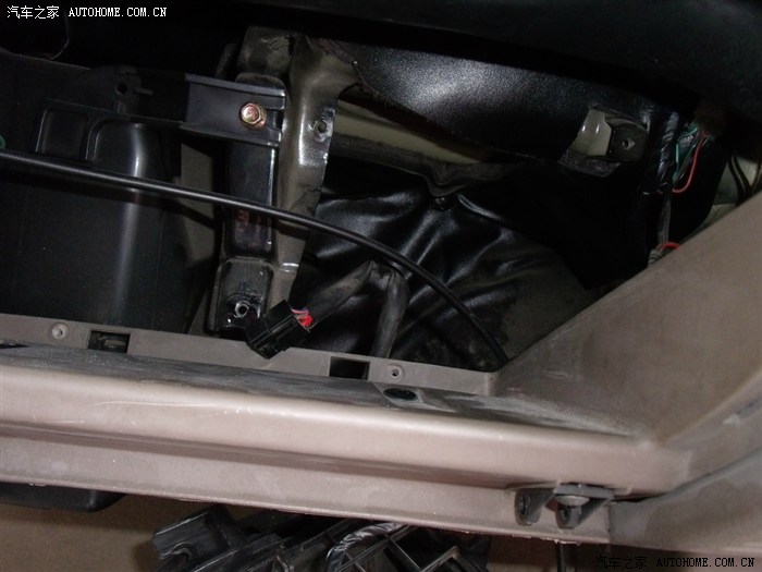

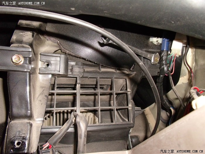

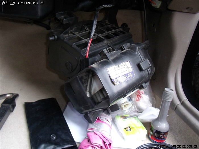

从拆下的箱子里看进去的风机,蒸发箱
另一个角度看的风机
也是风机

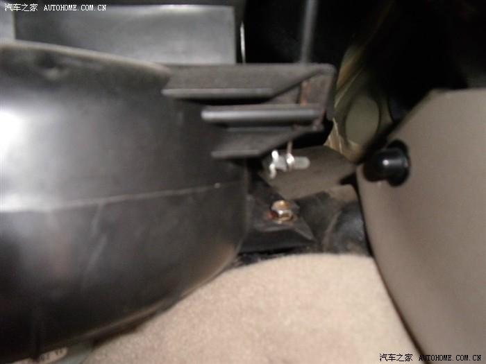

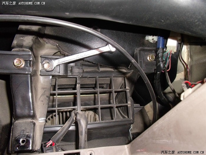

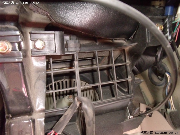

扳手处的螺丝就是要拆下的螺丝。
这是要拆的第二颗螺丝

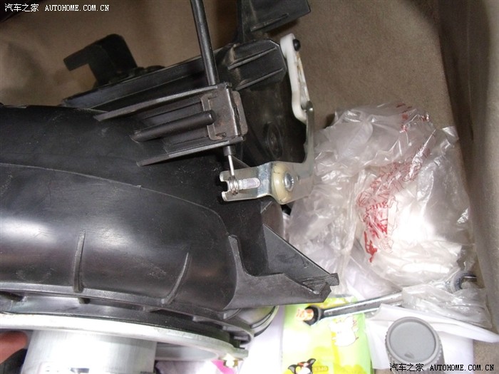

这是第三颗要拆下的风机固定螺丝
内外循环控制拉线

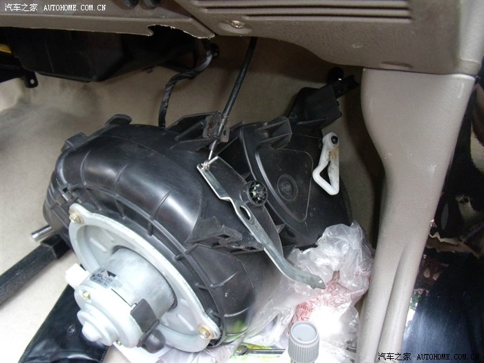

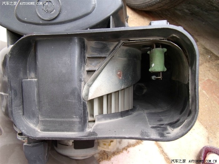

空调风机全貌
还是风机全貌
空调风机
风道里的一个零件,不知道是什么呢?是不是测温头?

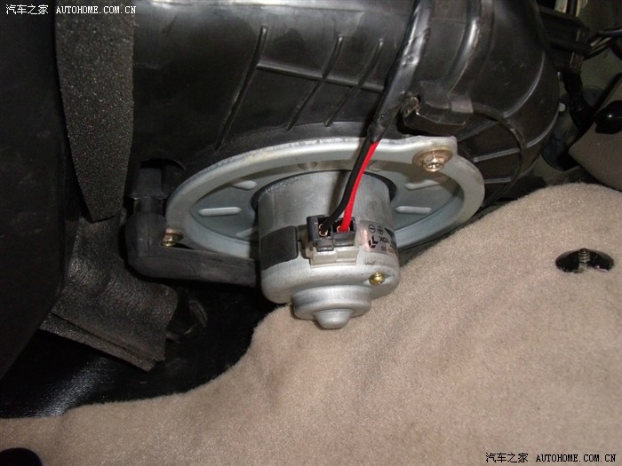

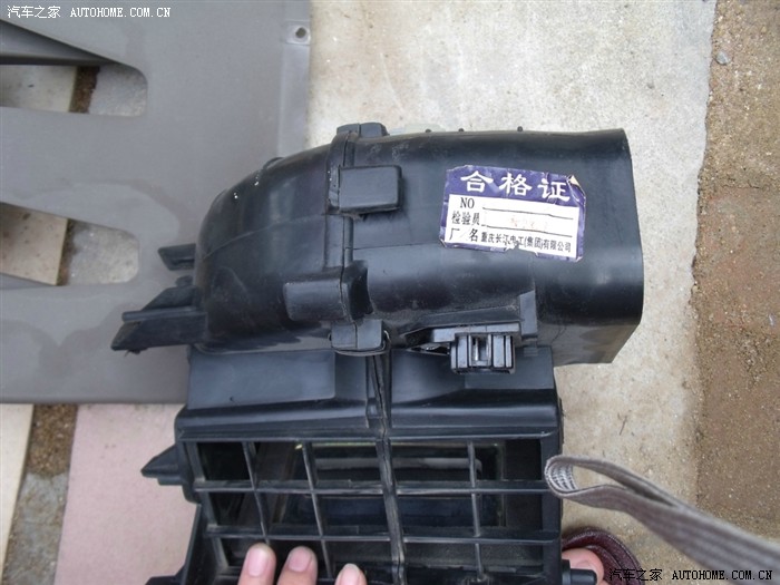

空调风机总成

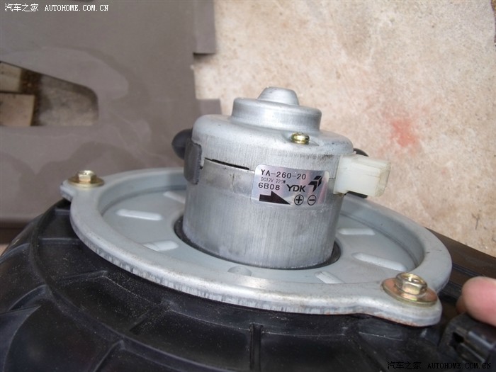

风机电机型号

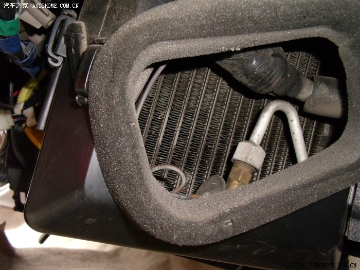

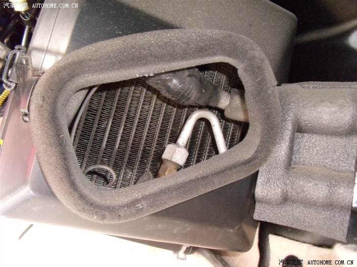

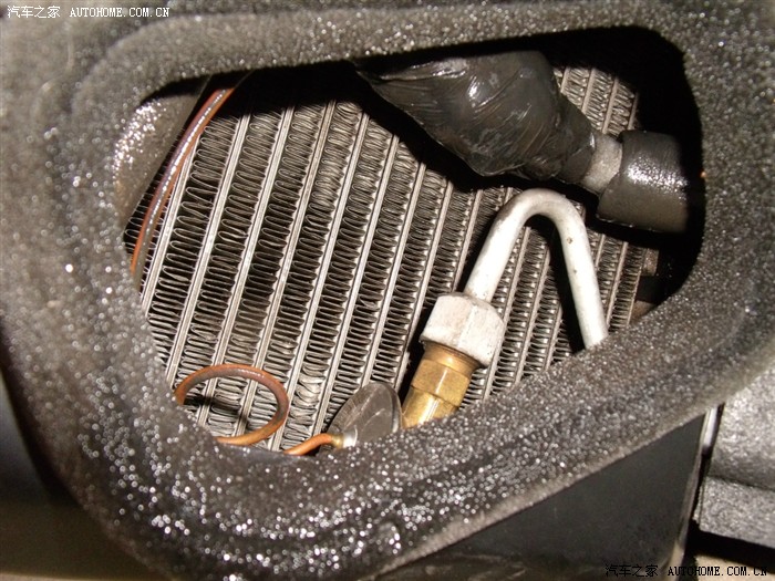

拆开的蒸发箱的真容
蒸发器翅片

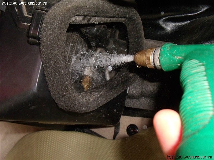

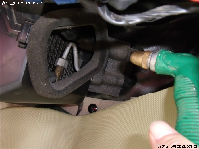

准备用水龙头冲洗蒸发器翅片脏物
冲冲更健康
冲洗完成,是否清新干净了很多呢?
