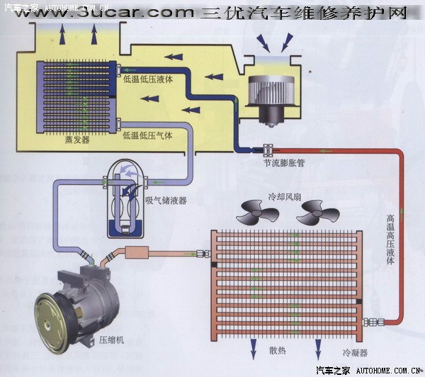

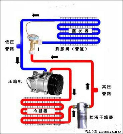

最近天热了 研究了 一下空调 发现暴漏在压缩机附近附近的空调低压管不能 包裹
原理粗粗的说一下  高压管 就是压缩机到散热器到车内蒸发器的的管子就是细管子   这段里面是气体 空调压缩机启动后把气体压缩成液体  (相当于打火机里面的丁烷   被压缩后成为液体   有经验朋友把打火机摔坏时 里面液体迅速蒸发 而且很凉,或者给大火机充气时 是不是也很凉    ,化学的一点知识 气体被压缩后成为液体    液体变为气体时会吸收热量 即变冷+)空调系统也是  空调蒸发箱里有个阀门(膨胀阀)高压的液体通过阀门后迅速变为气体并吸热后空气变冷通过风机吹出来
暴漏的管子有冷凝水说明他正在吸热 ,正在变为气体的过程  而压缩机只能压缩气体 不能压缩液体(没听说液体能压缩成啥玩意) 加入我们抱住了管子 就把管子与发动机舱的热量隔离了   里面的液体就减慢变为气体的过程   液体进入压缩机后 就所谓专业术语叫撞液了   也就是压缩机压缩水    水是压不动的呀    氟加多了也会撞夜  继而影响空调制冷
都知道加多了不好  只知道然而不知道所以然
再说包管子成本几块钱 为啥高档车(出厂时)也没见包过管子
当然也有发烧友包裹管子不做解释
家用空调与汽车也有区别 不做解释
下图两种制冷原理效果大同小异
