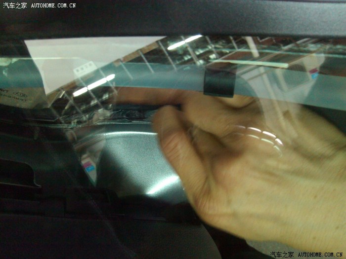

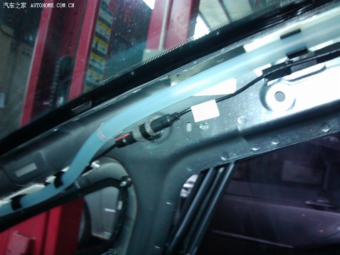

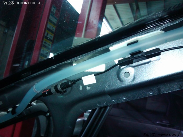

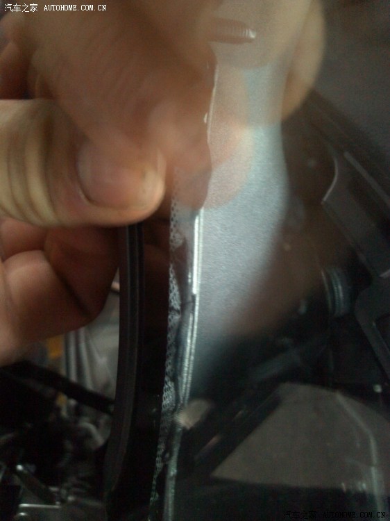

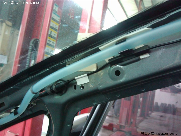

自己拆了一半,弄不下来,没敢使劲,又装回去直接去4S拆开后,

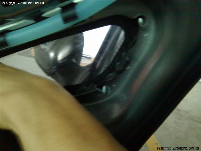

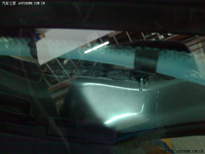

用海绵双面胶贴上以为万事大吉,在回来没多远的时候还是会那样响,完全没搞定,在聊天的时候得知官方已经通知4S存在的问题并指导如何解决问题,看来这是普遍现象,已经反映到官方了,后来进一步聊天还得知,K3后减震器同样存在漏油问题,解决办法直接换减震,前一批都是小白鼠呀。言归正题,重新拆开检查,路试,后来并不是论坛反映的卡扣引起,是A柱小块玻璃下边结合处有缝隙,原因厂家下半部分省点密封胶没涂上导致结合处存在间隙致异响。后来拧开小窗上的螺丝加塞密封胶上紧螺丝载路试,总共折腾几个钟基本解决问题。
上密封胶。
