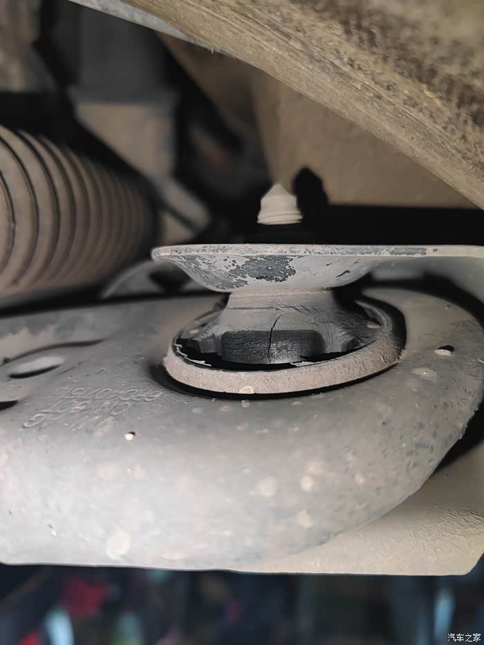

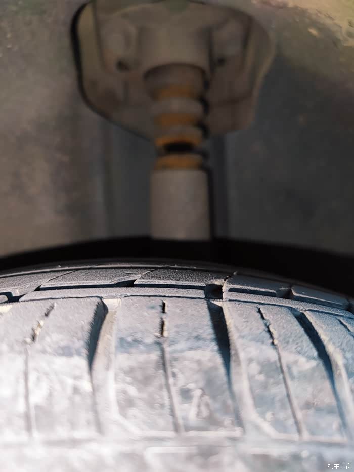

发现减震器胶套裂缝
下摆臂胶套裂开了

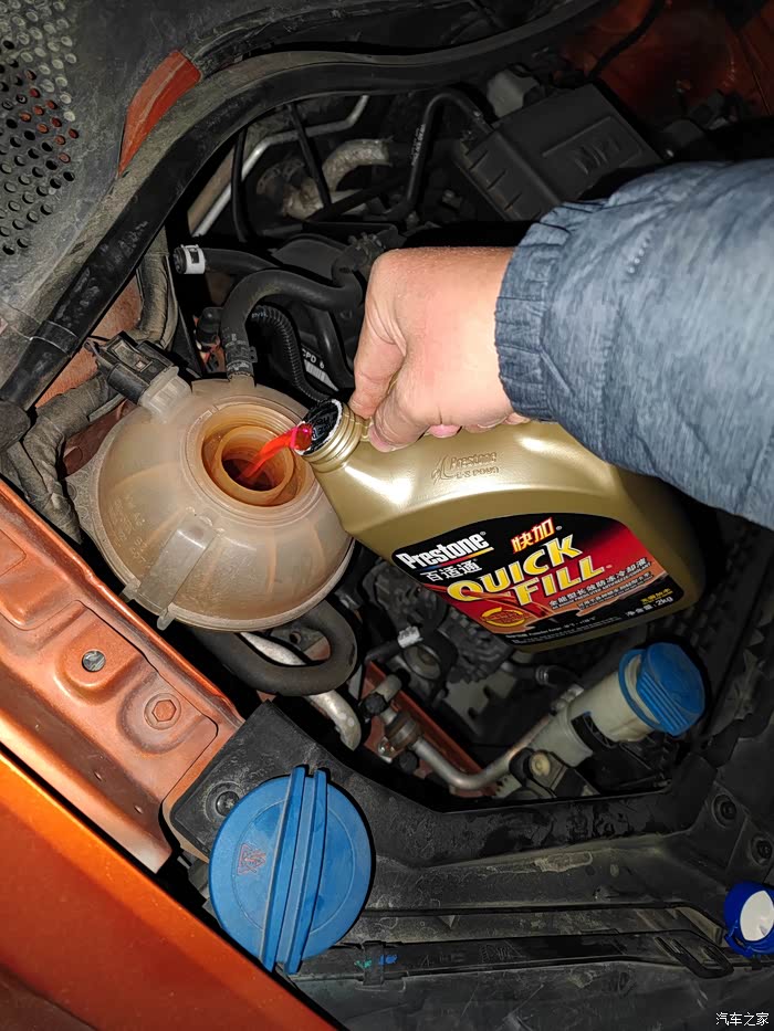

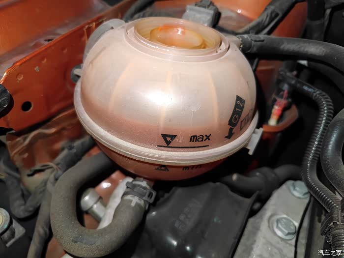

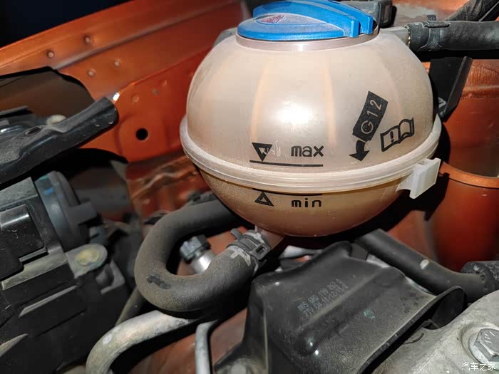

冷却液也少了
网上买的,自己加。

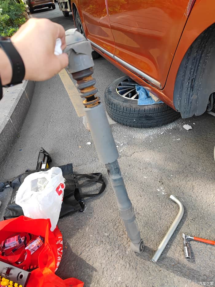

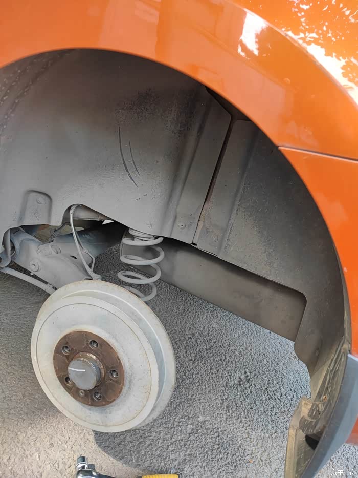

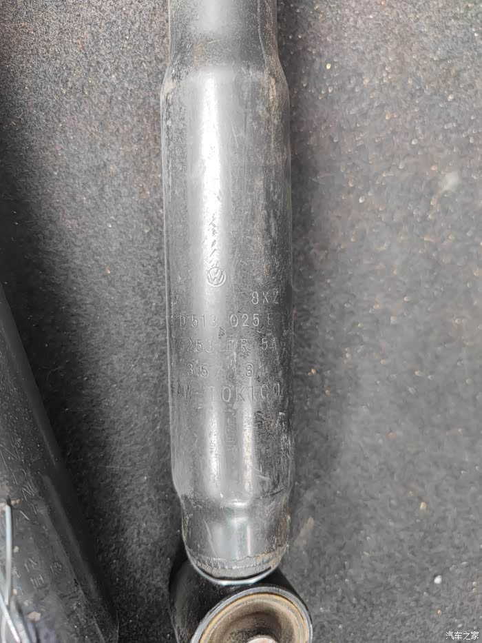

拆开轮子,再拆减震器顶上的2颗螺丝,16的套筒。底下螺丝也是16的,需要扳手和套筒配合。

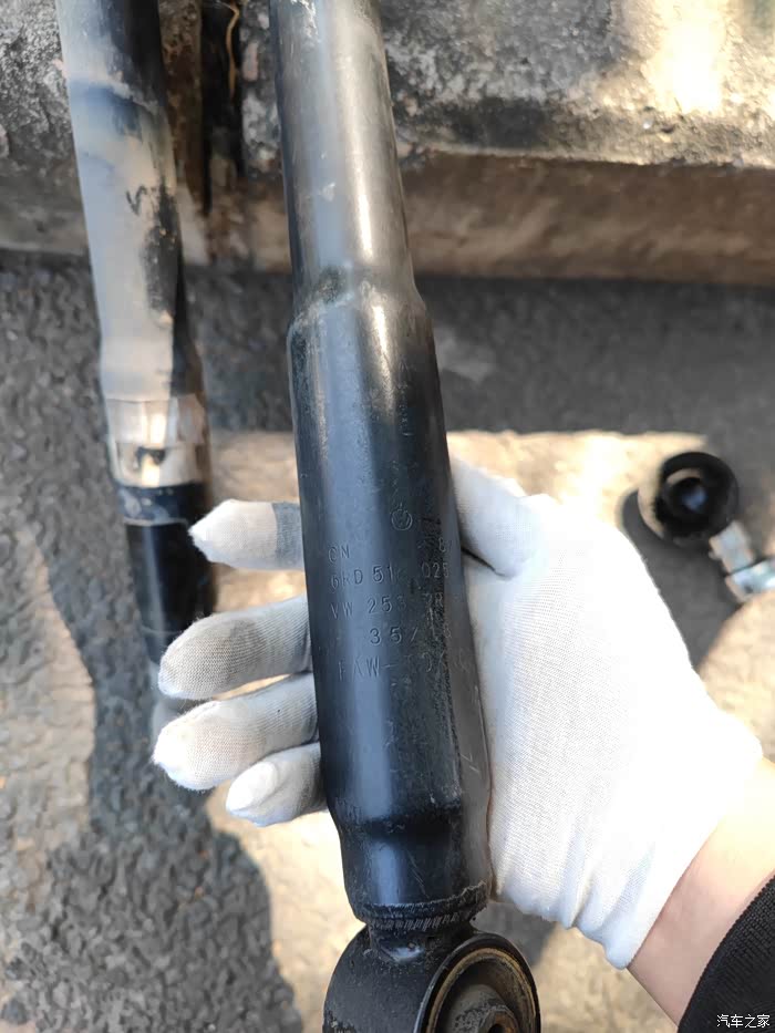

拆下的减震器,减震器顶端需要专业工具才能拆下,旧减震器不能回弹了,新的回弹很快,然后胶套也更换新的。一个人操作不好拍照片。
安装时反过来顺序就可以。下周有空换前减震器。
