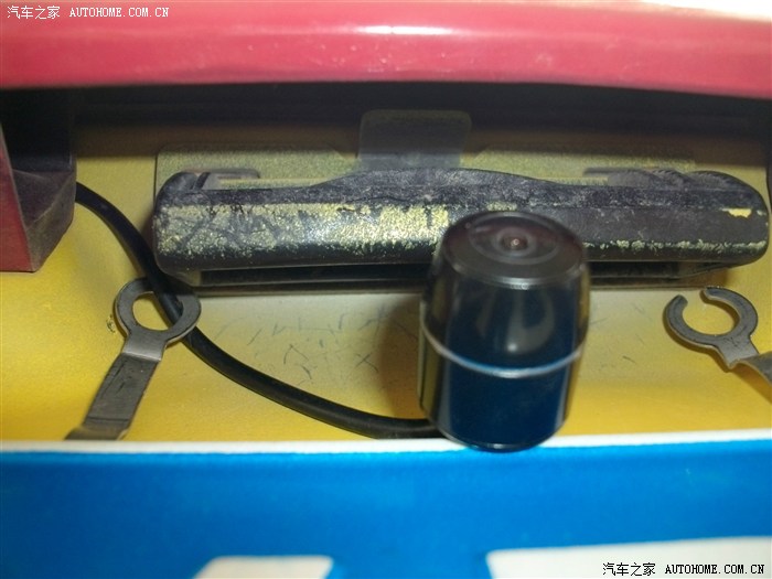

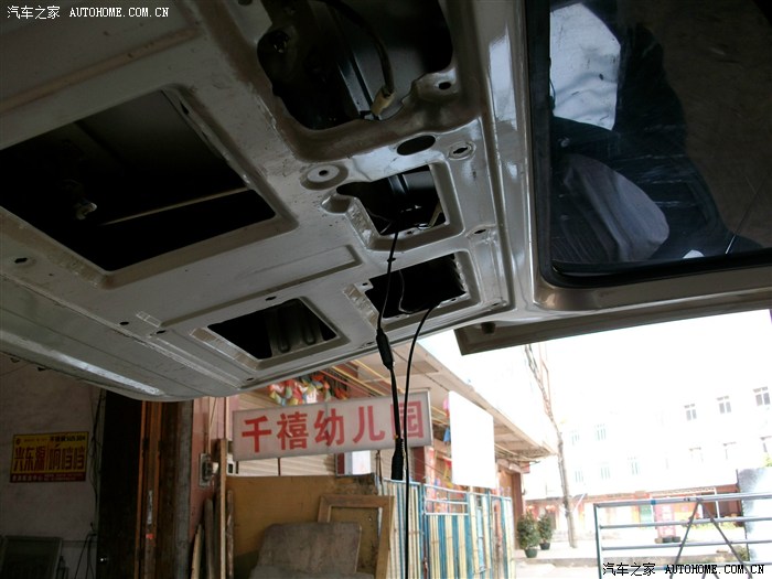

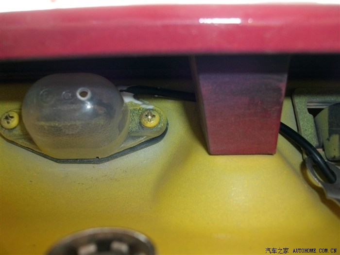

安装摄像头

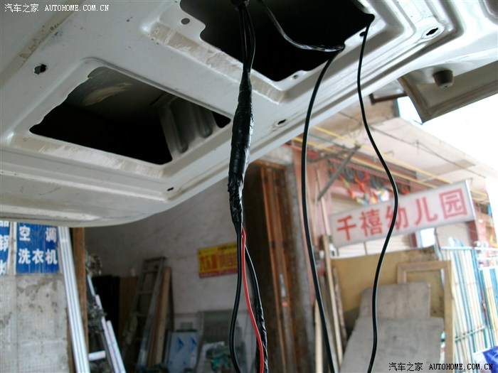

直线是从牌照灯进的
后门板拆下
穿线
接好插头包好

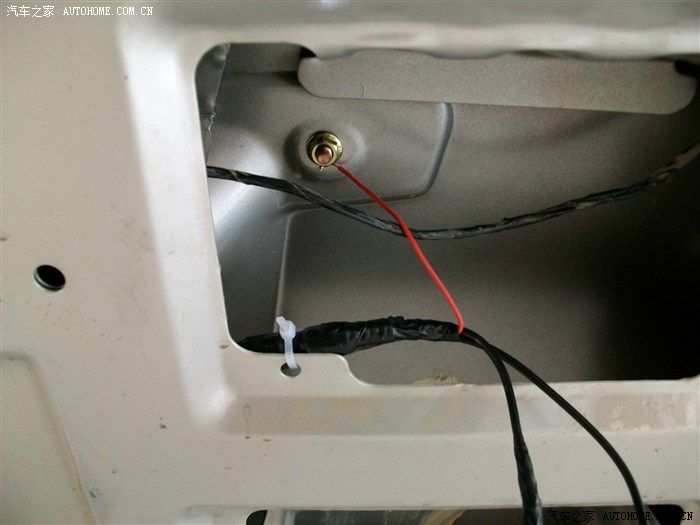

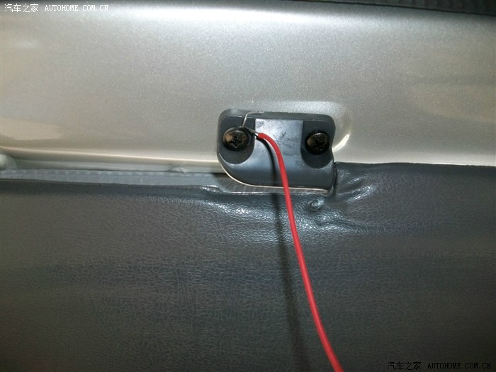

接地线

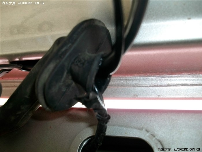

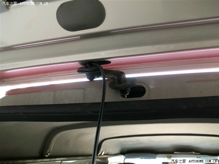

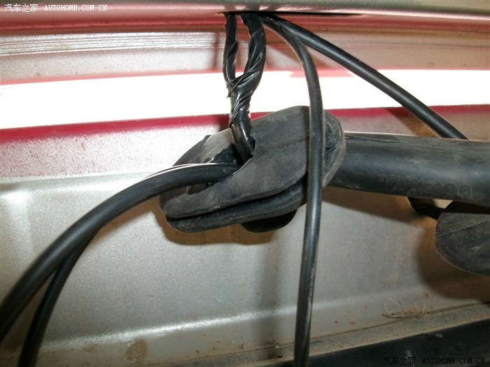

穿线,后门基本收工

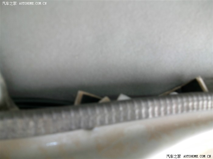

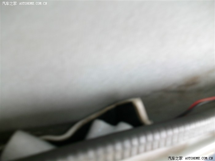

后门穿线用泡沫顶住线不要跑出来,也挡下尘,发现这有好多尘 的应该是在下面的空柱上来的

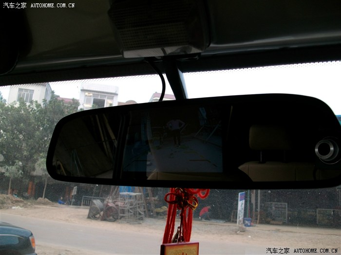

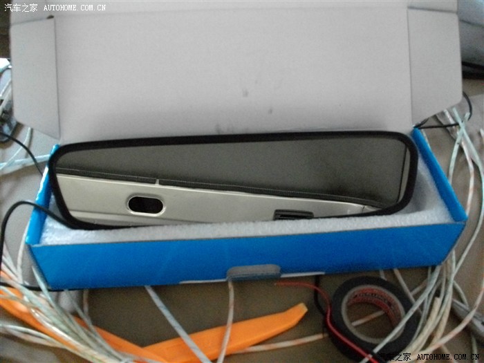

4.3寸后面视镜显示器

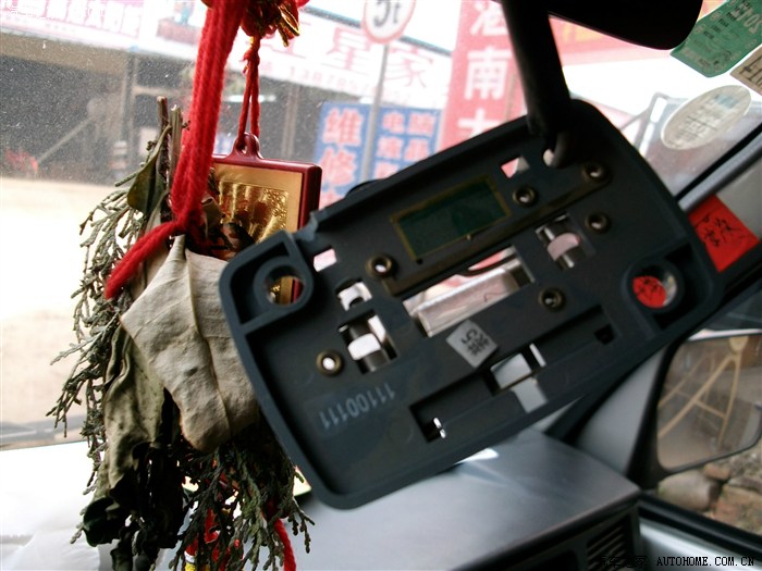

拆车内照明灯
把显示器扣上原来的后视镜就行了

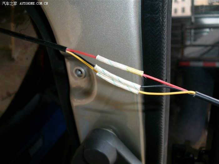

前门的穿线简单

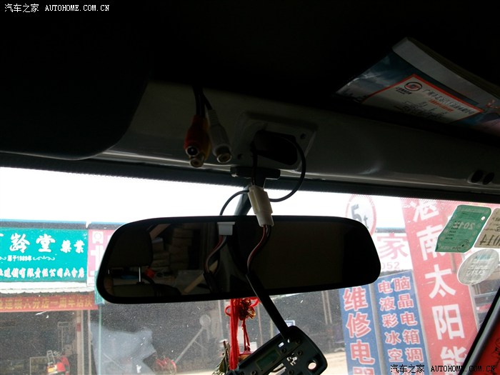

接好插头,双视频输入的,只用一个就行了!

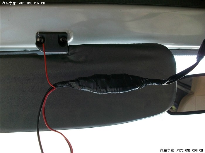

接个地线

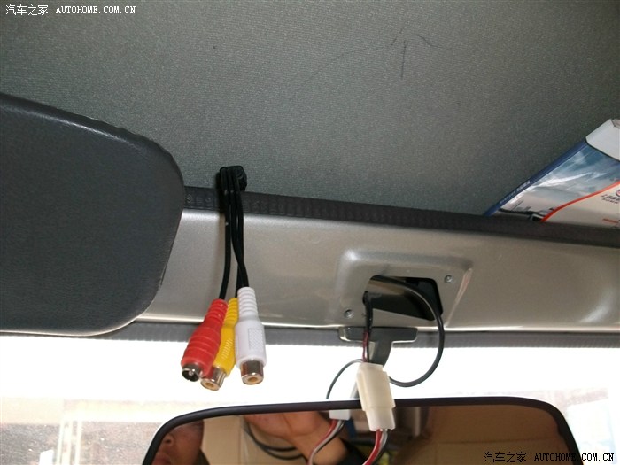

包好

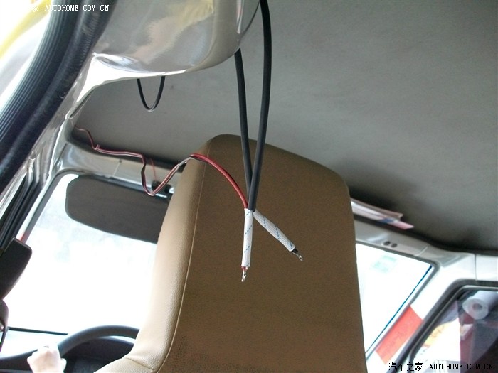

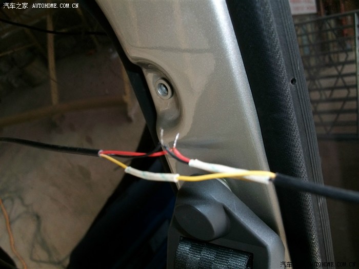

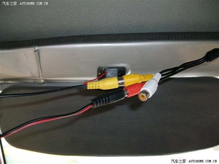

接视频线,两头有莲花头不好穿线,一分为二了,所以现在要接好回来

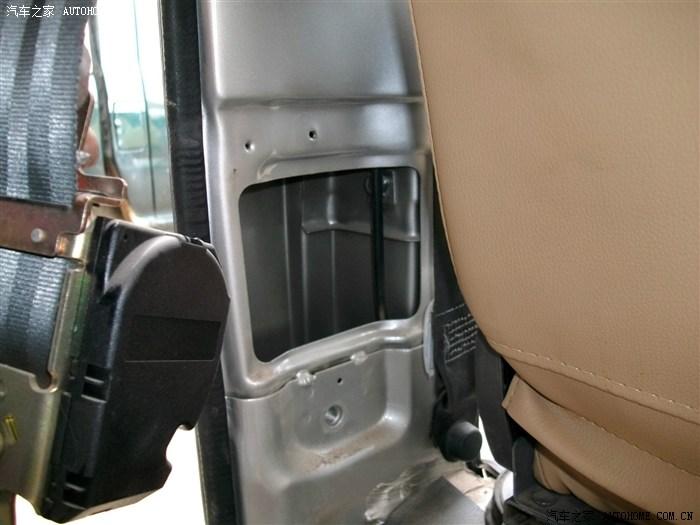

电线线是从这个空心柱下来的,要把安全带拆下才能从上面穿线下来!

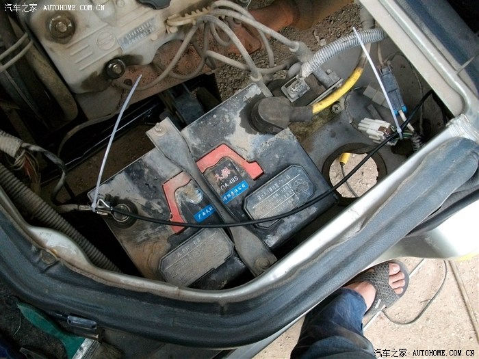

接电源线,

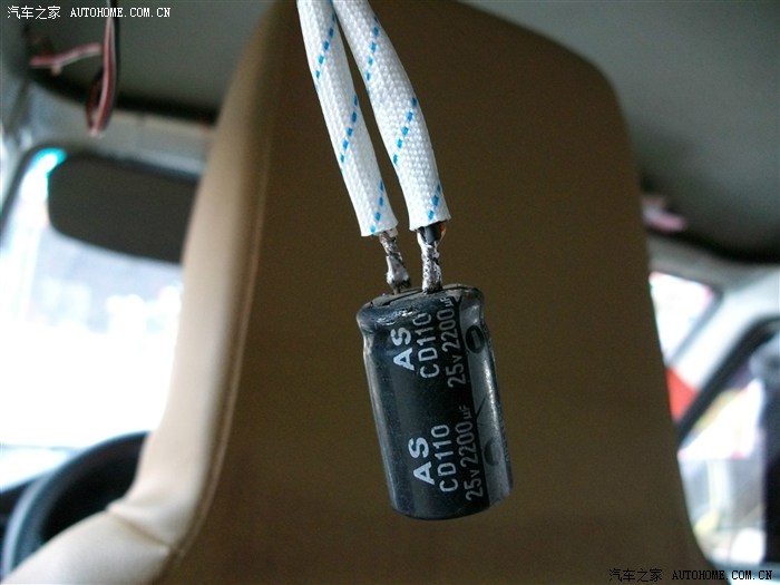

加装个电容防冲击波!

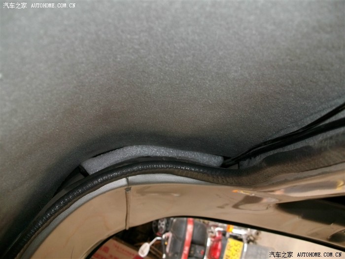

埋好线,也是用泡沫顶住!也防尘!

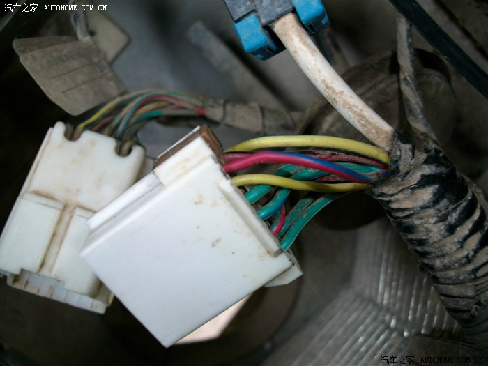

接线,接红蓝的是倒车线!
接好了基本上收工了,想装个保险的,一时找不到保险盒子,暂时这样接行!

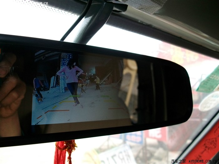

试机OK,清析度还行吧,不能算高清,又不是拍电影的,基本看得清楚后面的,广角的,相机拍的不好!

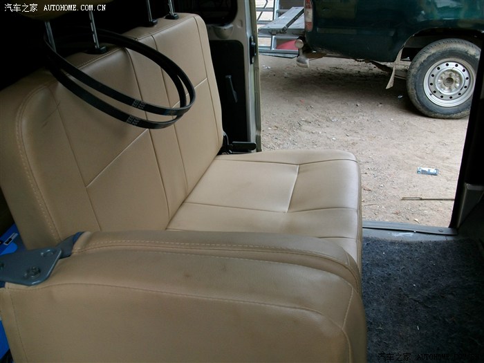

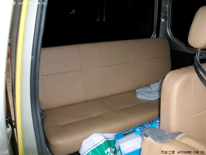

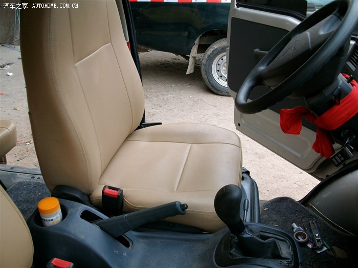

套皮,量身定做的,很紧,这个套皮很不错,朋友带去做的,8座450+中排两个枕头100=550搞定!

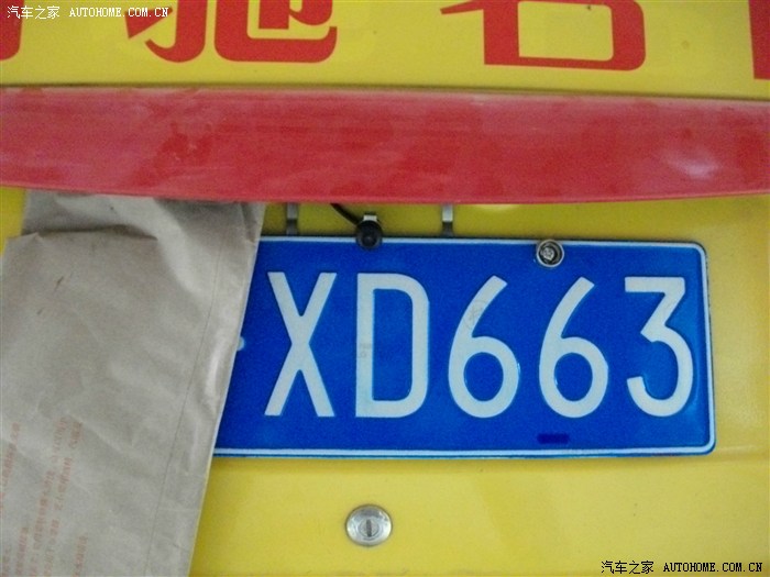

后面的摄像头,全身照就不用了,这是广告车,有广告嫌疑
