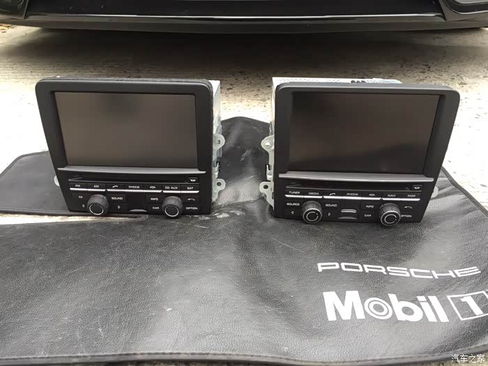

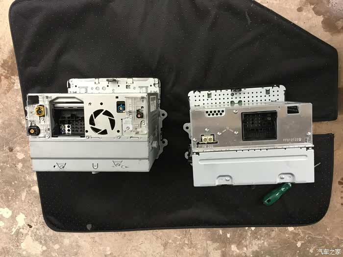

左边是拆下来的CDR主机,右边是PCM主机,面板形状相同,面板上的按键有些变化。
上边那台是原车拆下来的CDR主机,下边一台是PCM主机,屁股造型完全不同,多了好几个插头,先说说CDR的吧,黑色的大插头是电源插头,白色的是收音机天线插头。PCM后面的插头定义是,黑色为电源插头,黄色插头为USB插头,黑色那个LVDS那个是到仪表的,蓝色的为导航的GPS天线插头,黑色那个是收音机插头

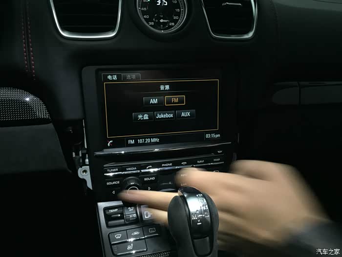

装上去了,下一步就是进行功能的激活,

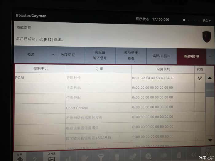

主机装好是没有用的,导航、蓝牙、USB这些功能都需要激活之后才可以正常使用的。激活的方式有两种,一种为原厂做法,根据车辆17位车身编码去官方购买启用代码(如图),还有一种成本比较低的就是使用解码器来骗行车电脑,这样的成本比较低,但是稳定性不是很好。

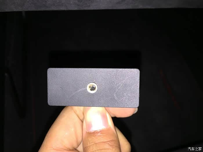

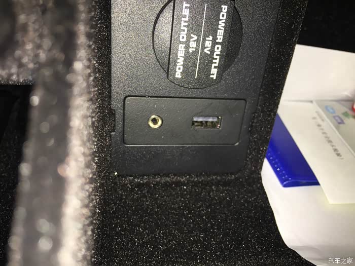

拆下原车的AUX线及底座,装上高配的带有USB的底座
这个就是带有USB的底座和线束了,

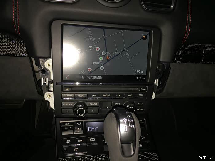

原厂导航,

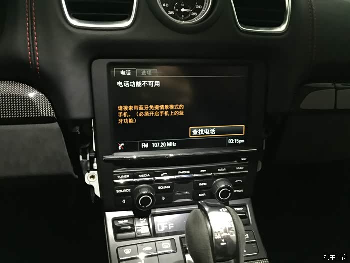

原厂的蓝牙电话,支持蓝牙音频,

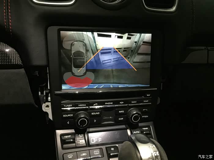

原厂的倒影,清晰度不错,效果也很好,可以和原车的雷达同步显示。
