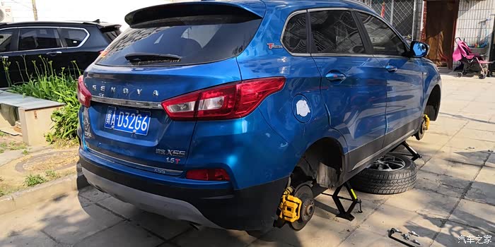

我是两只两只的喷漆,卸轮胎

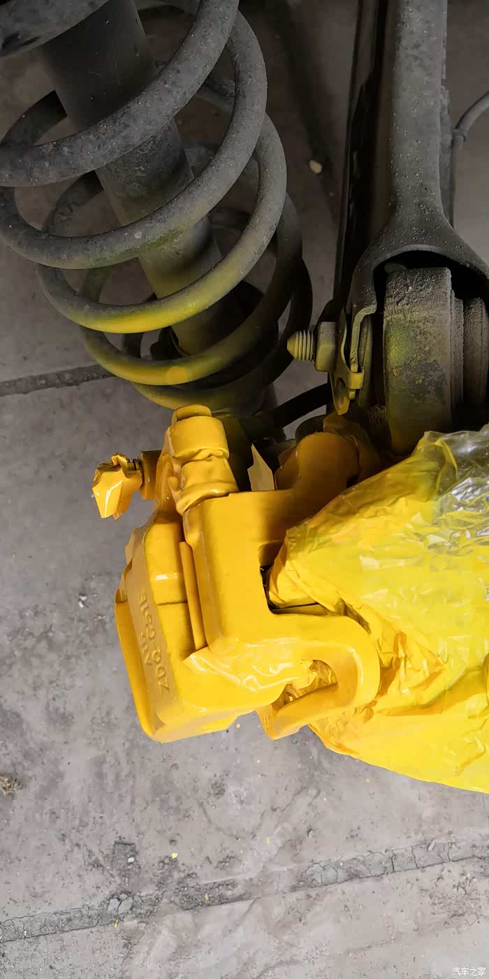

用塑料袋把刹车盘包好
卡钳里免得钢片用胶布包好
卡钳侧面的窟窿用胶带堵好
不想喷到的都用胶布或胶带包好

用了两个千斤顶把车支撑
黄色还不错
每只卡钳喷三次,每次间隔15分钟左右
喷完第三遍,时间富裕可以多晾晒一会,然后装回轮胎
喷完安装轮胎后效果图
安装完轮胎不要动车,两个小时后再开车,这样漆干的就差不多了

后轮侧的弹簧上也喷上了一点漆,轮胎一装就看不到了

喷好后,慢慢把包着的地方撕掉
卡钳钢片还是原色
