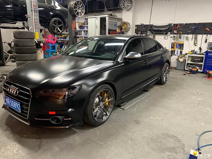

这是一台14款的奥迪A6L C7,前驱版本,搭载2.5L V6自然吸气发动机。
经过7年的岁月洗礼,底盘部件开始退化,以下是升级重生的过程,大家可以作为案例参考一下。

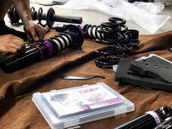

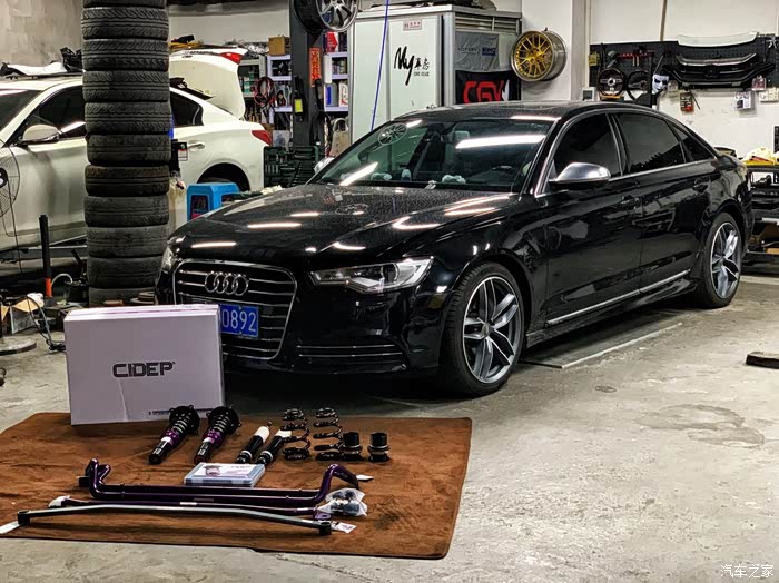

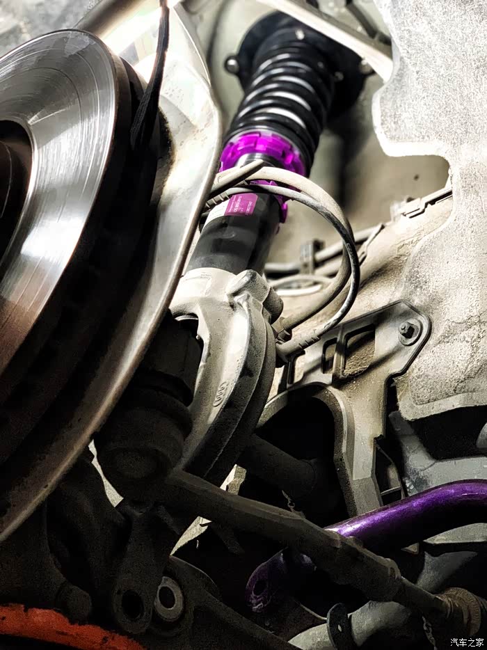

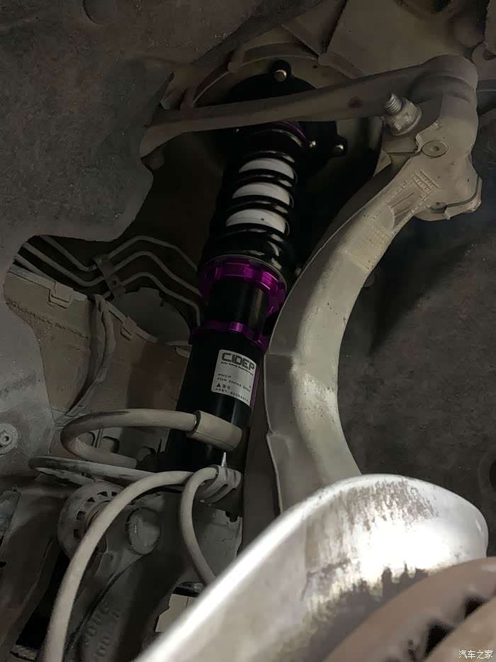

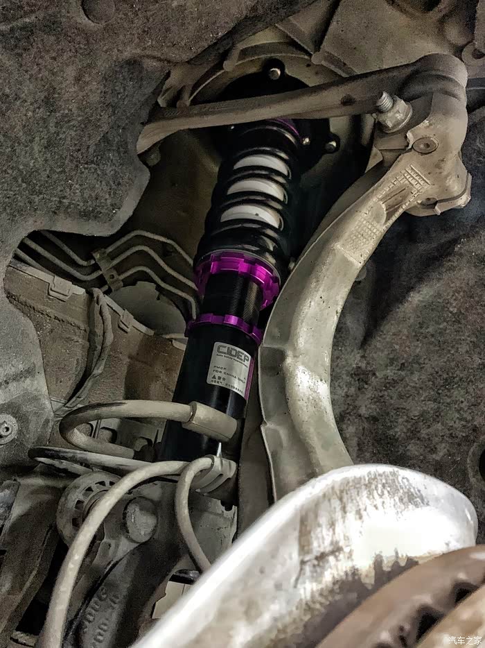

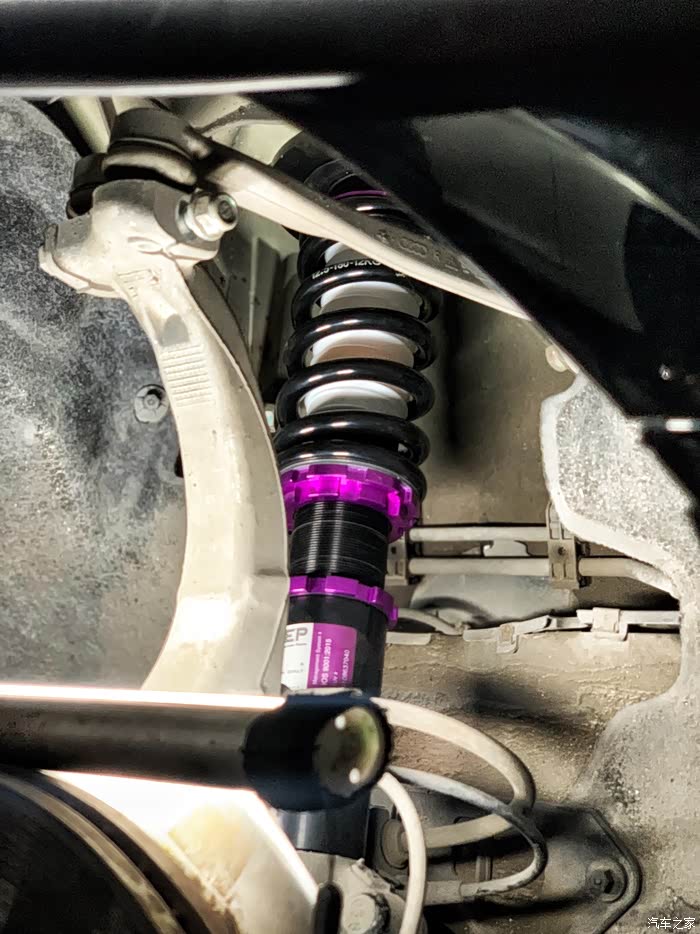

首先,将底盘强化,再更换绞牙避震
原车高度大概前3指
原车高度大概前3指

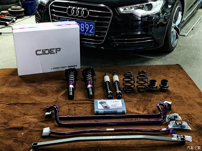

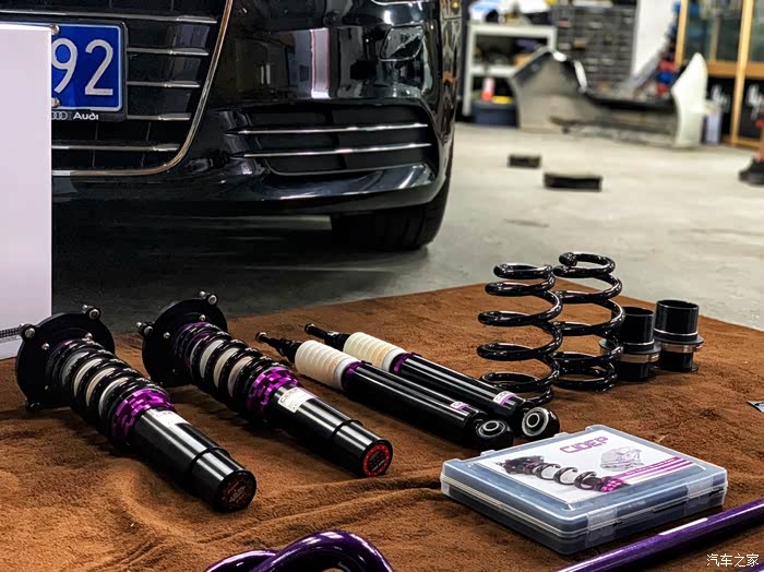

更换国货之光,已经做了10多年的底盘强化件品牌,属于底盘强化专家:狮特CIDEP车身底盘强化件
狮特新开发产品:32段软硬可调绞牙避震-公路王
采用NOK油封,i.p阻尼油,SAE9254冷卷弹簧,

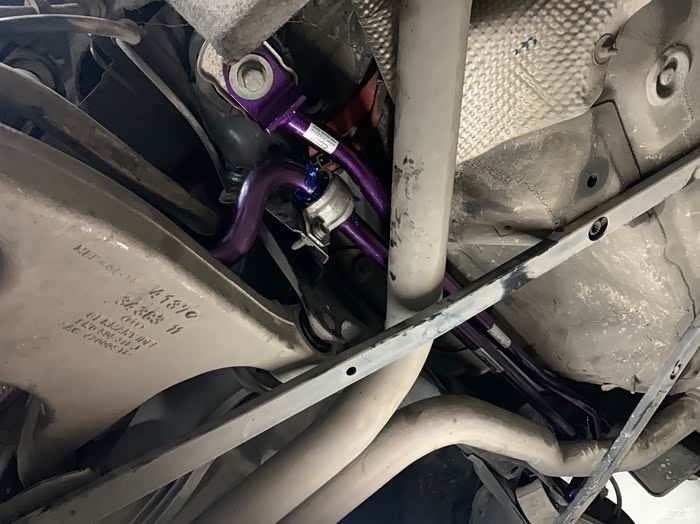

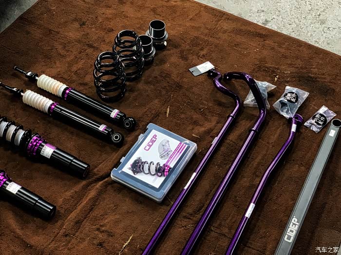

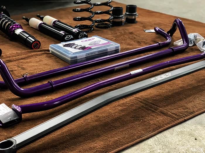

狮特强化件

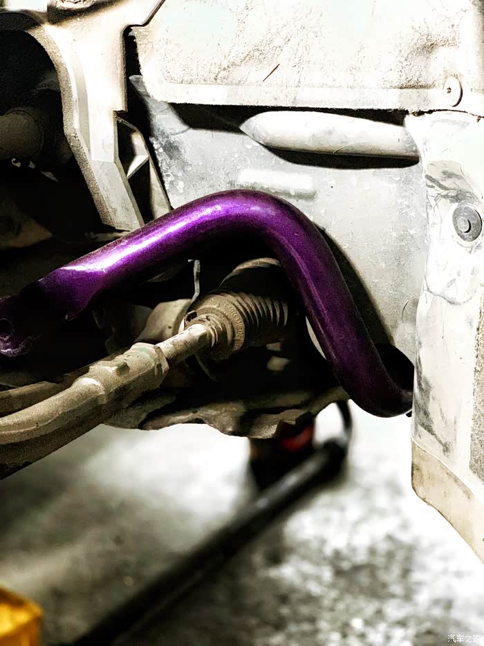

前后防倾杆材质:高密度弹簧钢
前防倾杆原车空心30mm,升级狮特前防倾杆实心30mm
后防倾杆原车空心23mm,升级狮特后防倾杆实心23mm
前后防倾杆材质:高密度弹簧钢
狮特强化件
前后防倾杆材质:高密度弹簧钢
前后防倾杆材质:高密度弹簧钢
A6L底盘强化件:前顶吧、后下底拉杆、前下防倾杆、后下防倾杆、可调李子串

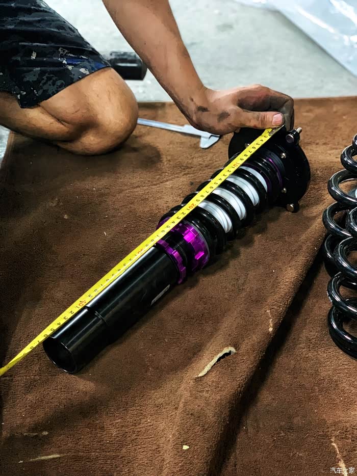

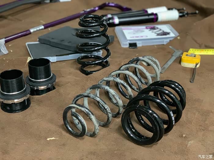

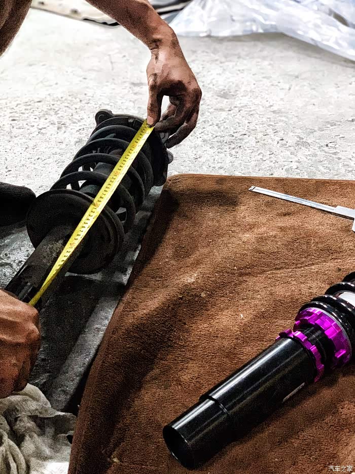

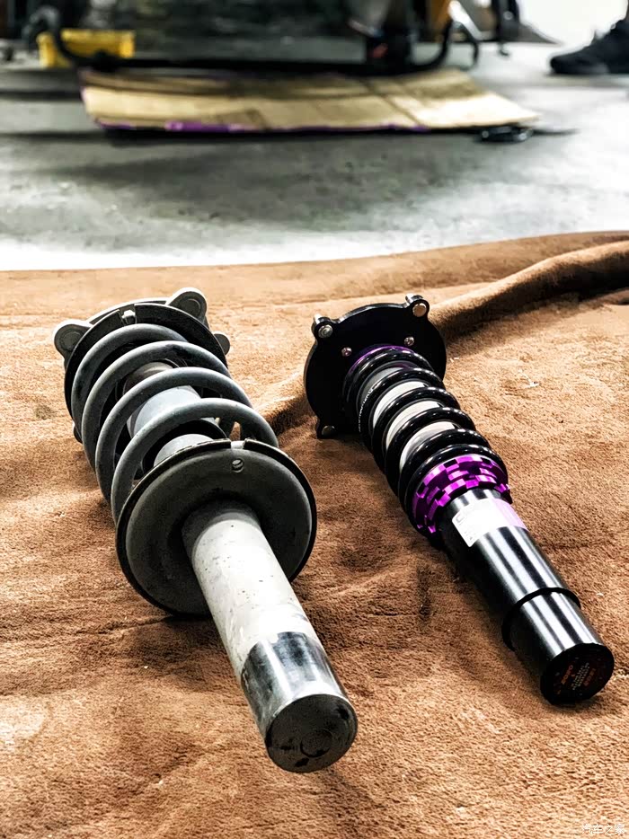

使用7年的原厂避震与狮特公路王绞牙避震对比

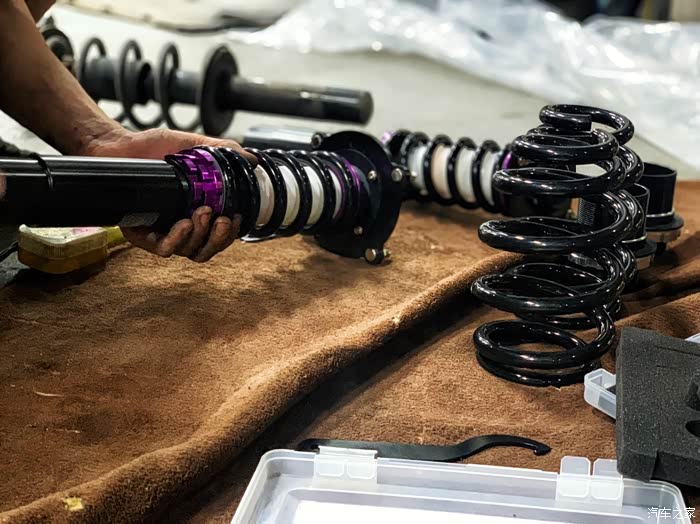

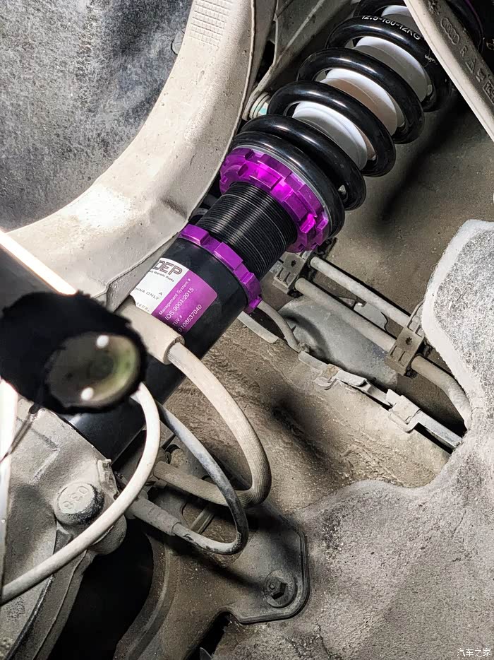

首先测量绞牙避震长度
再测量原车总长度
调整预压和所需要的避震行程
调整预压和所需要的避震行程

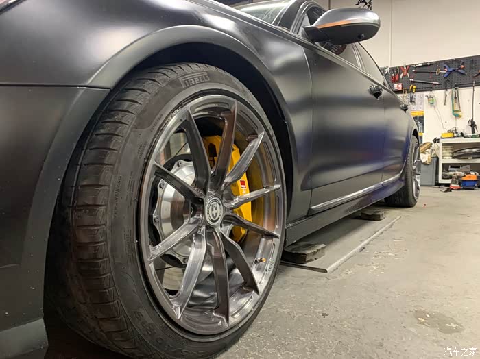

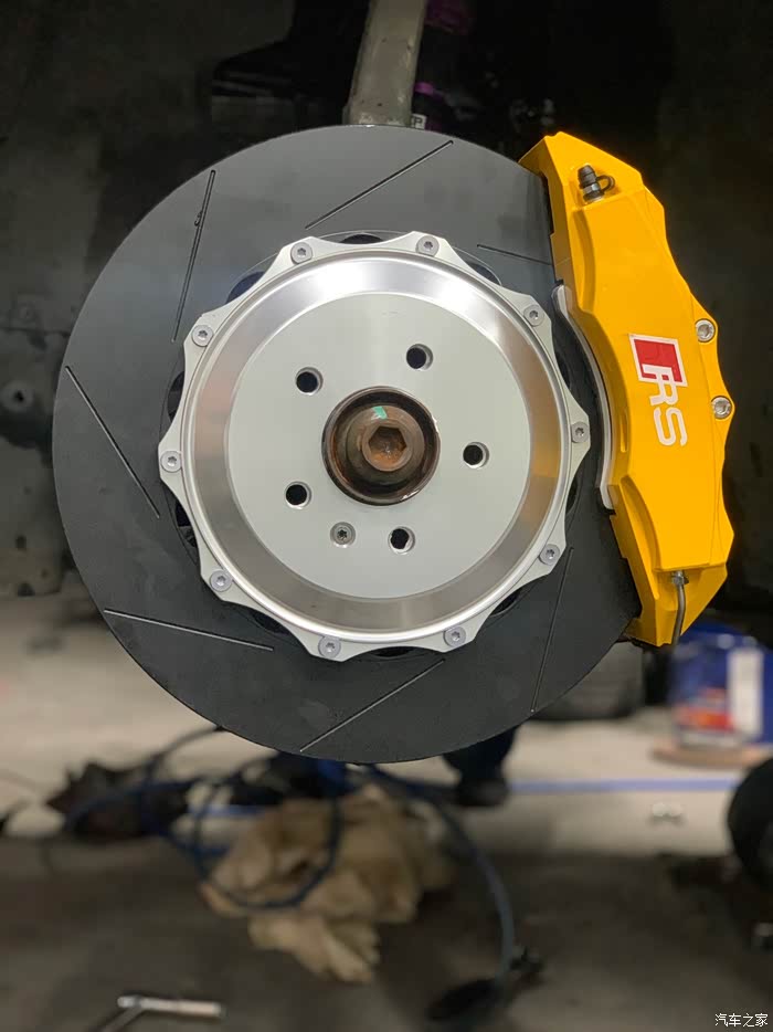

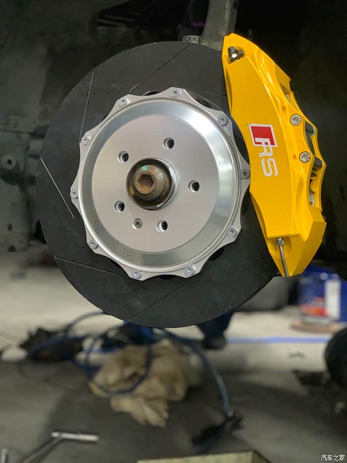

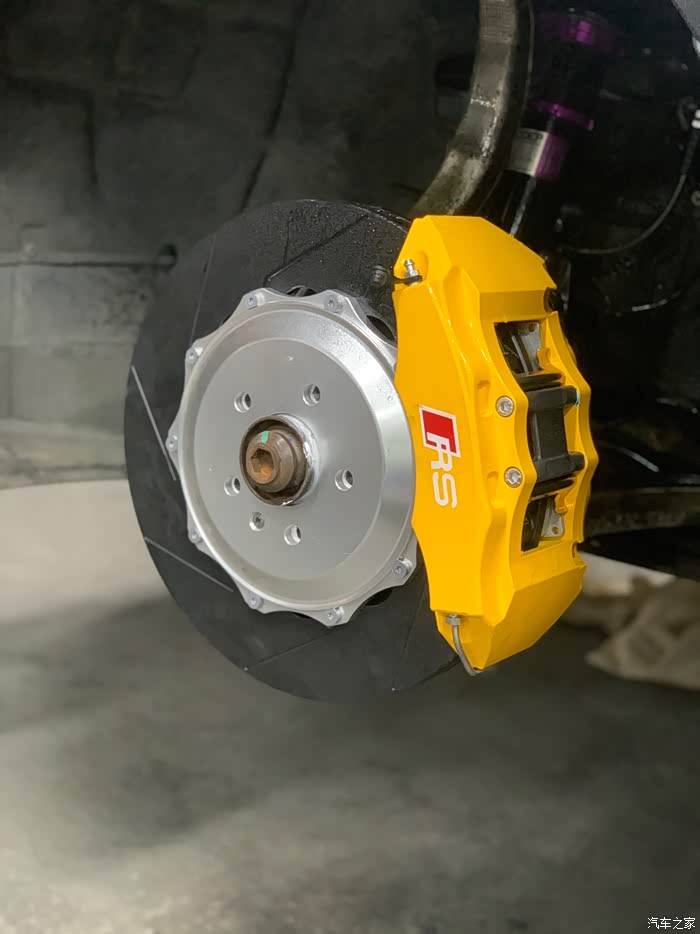

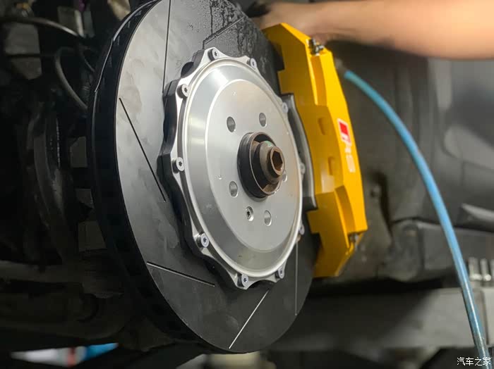

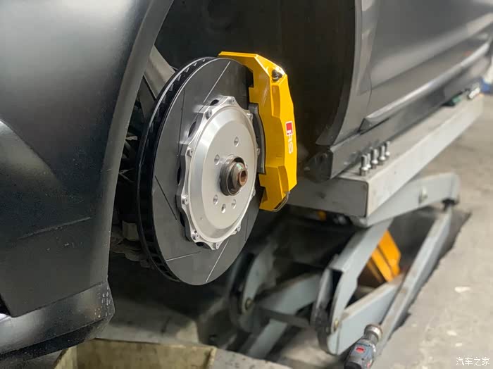

原车双活塞升级国货之光:敏胜制动
敏胜ADTORY A2系列六活塞定制logo刹车套装
搭配敏胜ADR48 竞技系列刹车盘
搭配敏胜HYPER.SS 刹车皮

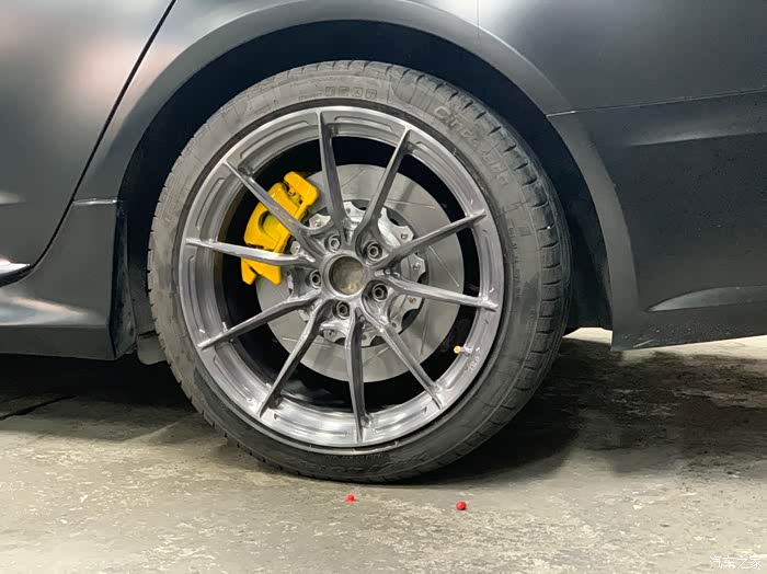

敏胜制动后轮加大盘套装
敏胜制动NRG系列后刹车皮
敏胜制动专用高性能钢喉
敏胜制动CR单片加大碟(355)
敏胜制动专用高性能钢喉
敏胜制动CR单片加大碟(355)

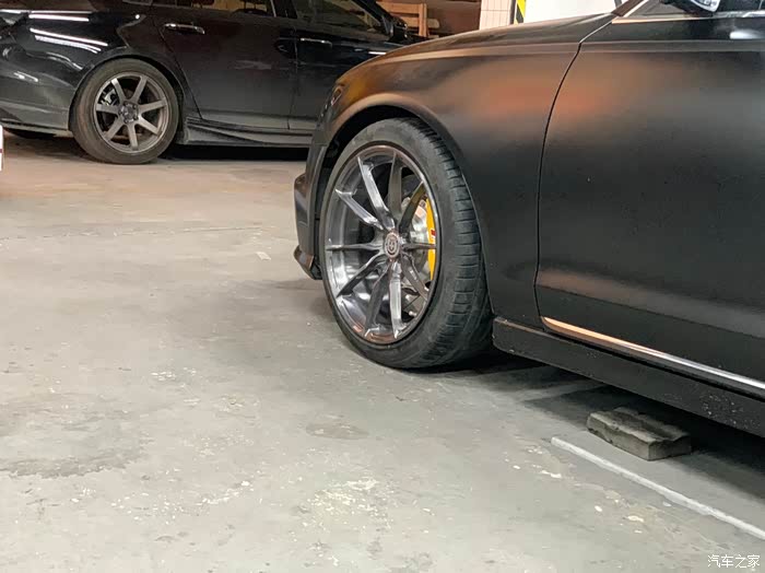

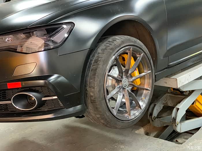

再更换一套国锻 定制HRE款式
宏鑫锻胚 19寸 外观工艺:拉丝灰
宏鑫锻胚 19寸 外观工艺:拉丝灰
前后数据完美齐边
将一台7年车龄的A6L硬生生升级重生,耗时大概8小时,大部分时间在调整避震高低软硬,得到有效果的反馈,更多方案欢迎各位车友多多交流。欢迎大家鉴赏
