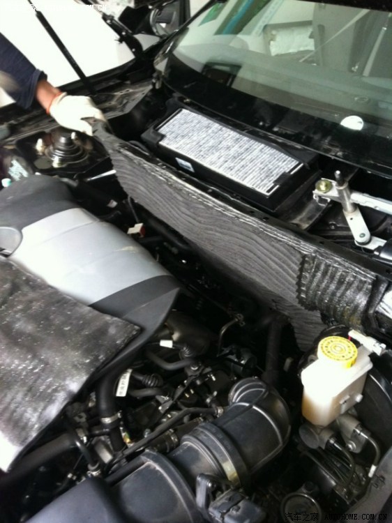

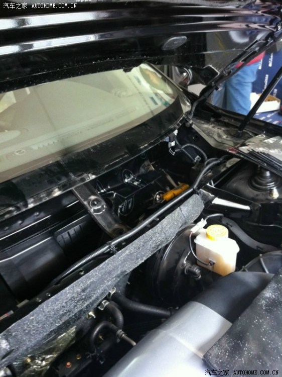

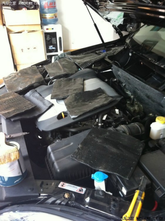

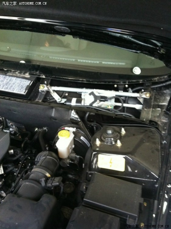

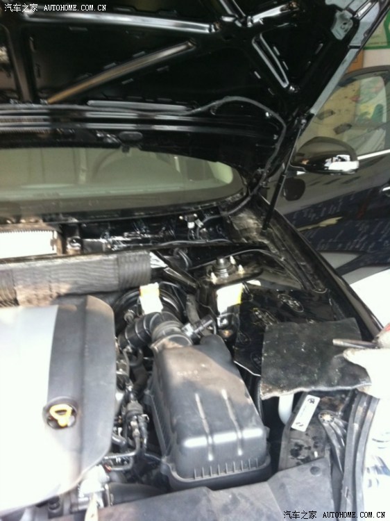

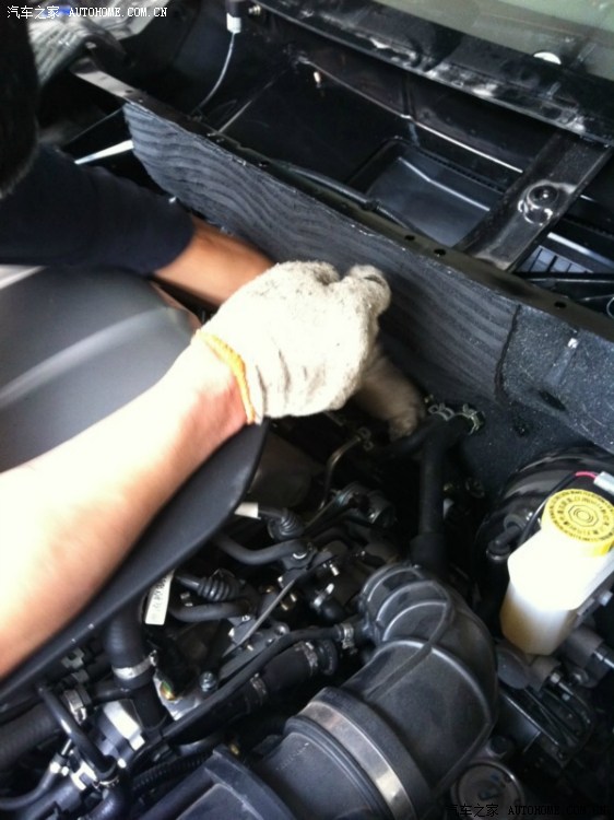

打开发动机仓,就要开始施工了,这个是防火墙部分是G6本来的样子。
开始了。我没有心疼,因为我期许G6会更加好。很期待膈音后的效果

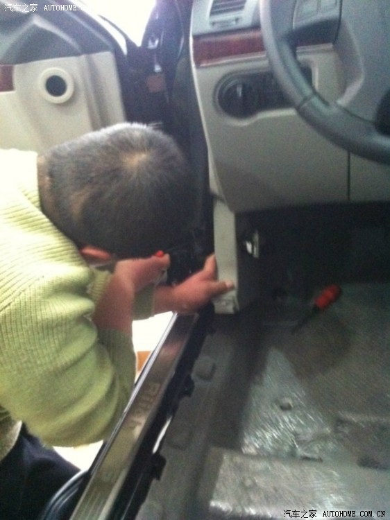

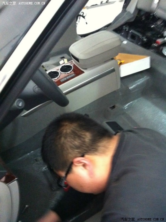

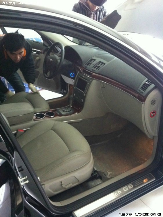

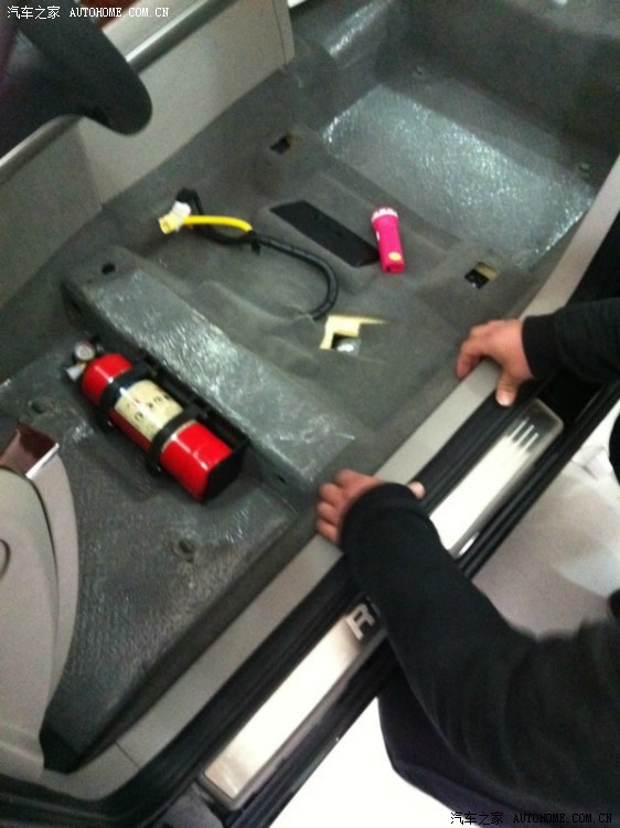

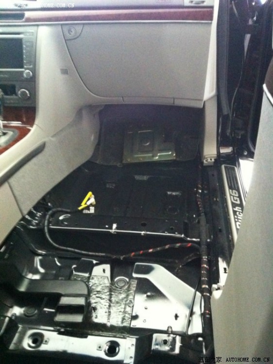

驾驶仓也在同样进行,开始拆座椅。

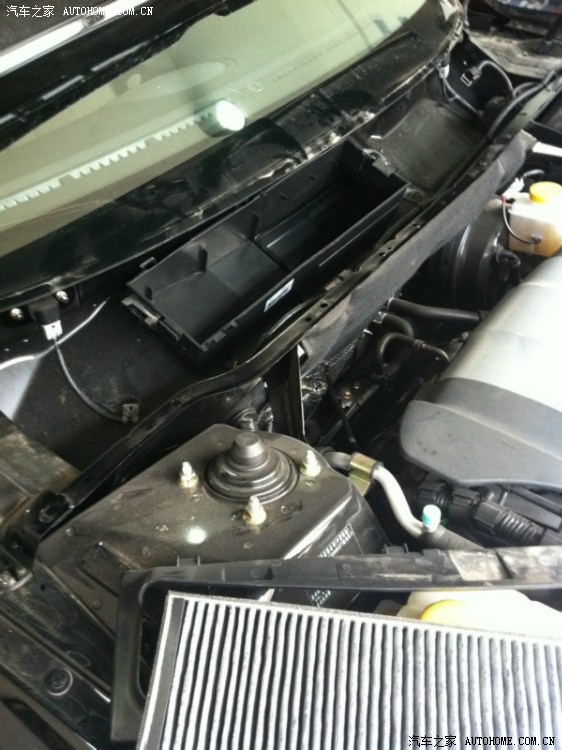

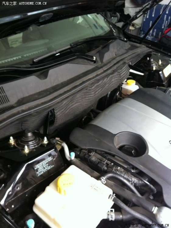

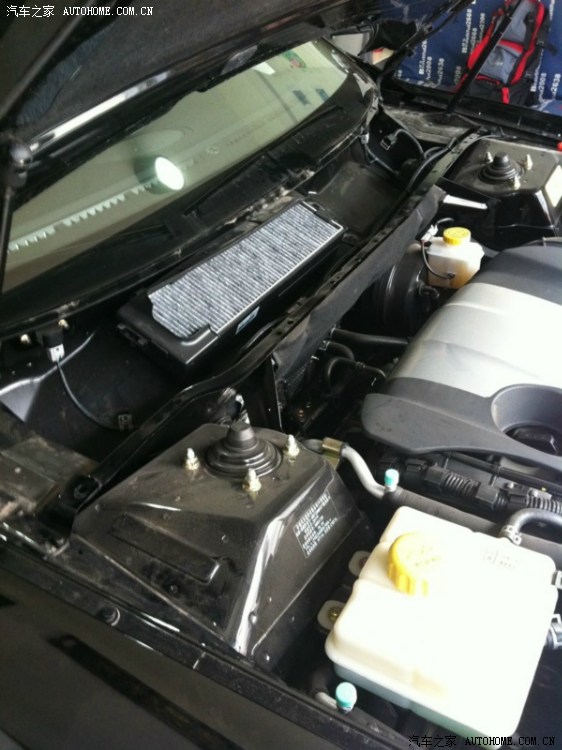

大家注意G6的空调滤芯在此哈哈。
空调滤芯也取出来了。看到空调滤芯后面那个塑料的东西了吗,后来是他是多么的难上回去。可以看出奇瑞的设计是多么不合理。

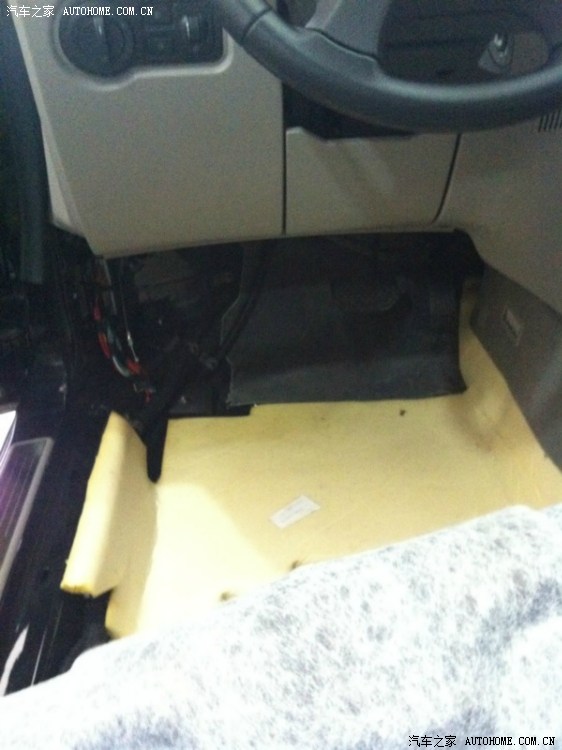

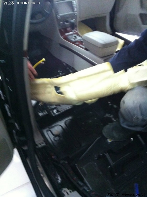

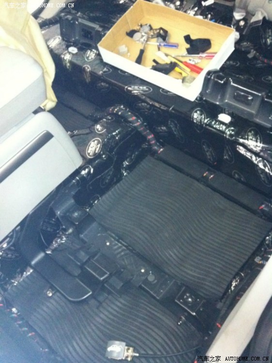

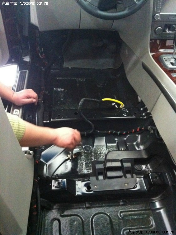

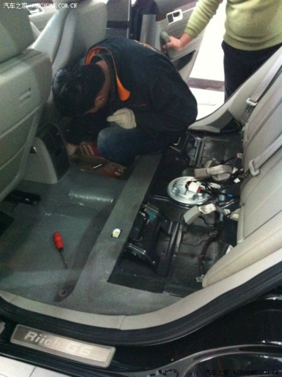

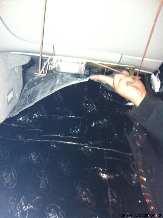

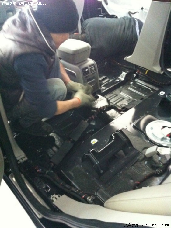

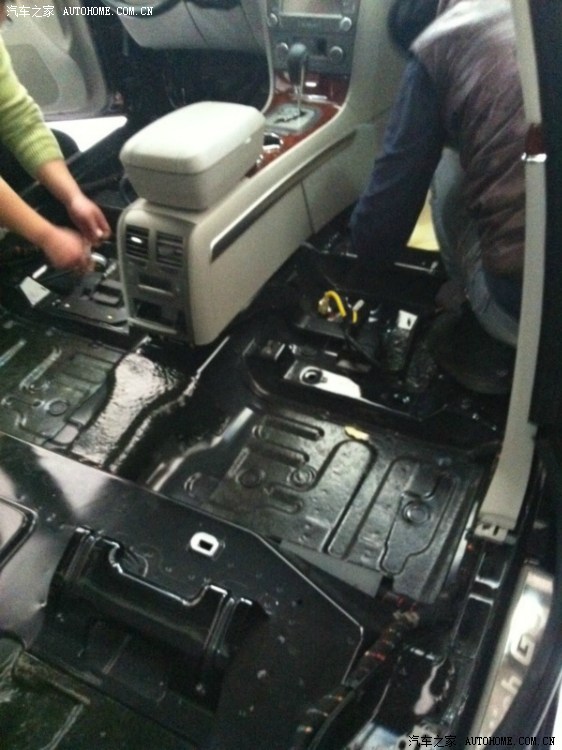

看到前面后座已经拆掉了。在屁股下面奇瑞已经做了相关的隔音处理。黑色的不知道是什么材质。
卸掉了座椅的样子,还算漂亮

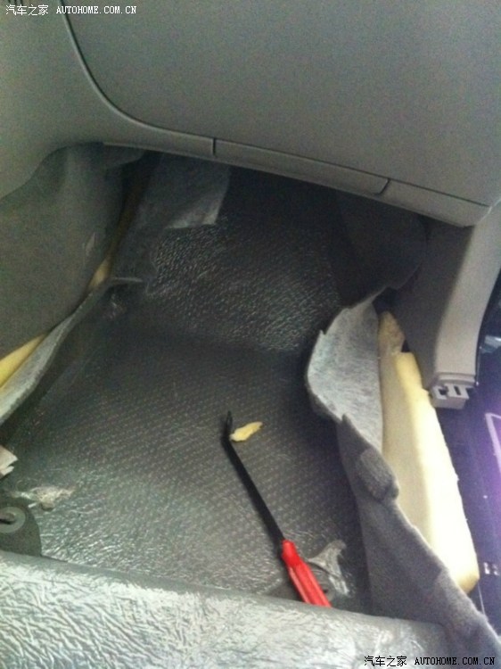

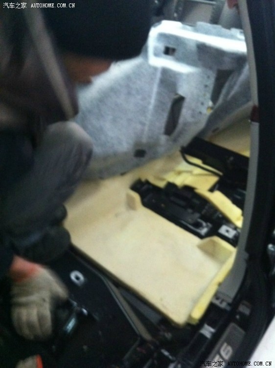

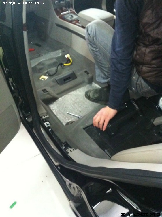

当拆开奇瑞为G6铺的地胶,看到下面用的隔音材料了吗,乳白色的那种。这个材料是比较贵的不像有些车使用的是黑心棉。为什么G6一到手就没有任何异味。材料奇瑞真的是做到了表里如一。

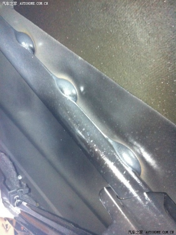

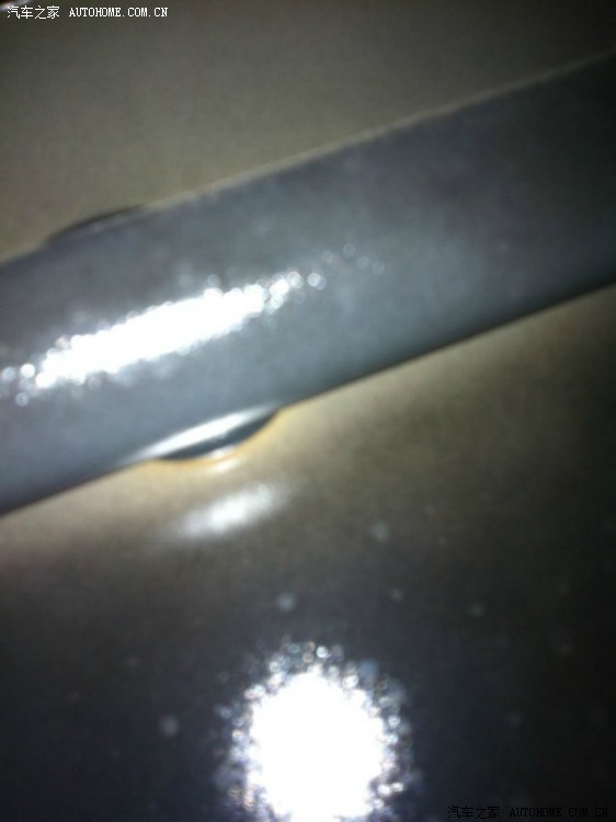

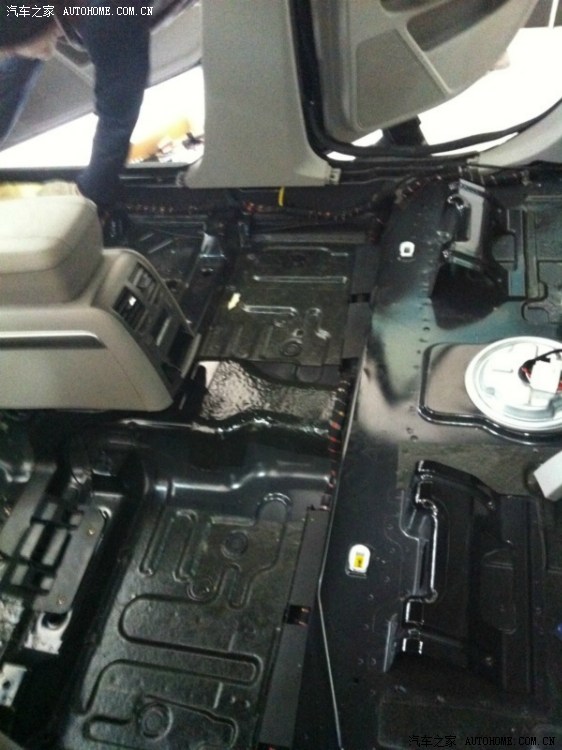

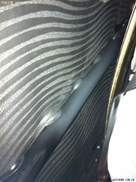

看到超高强度防装钢梁了吗?虽然是圆柱性的。

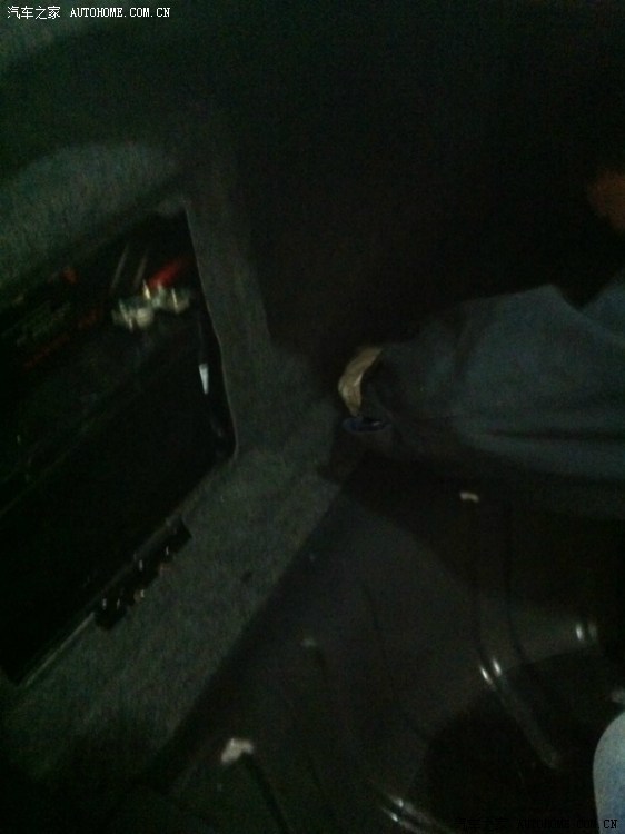

开始把所有的车内隔音拿出来。原车带的

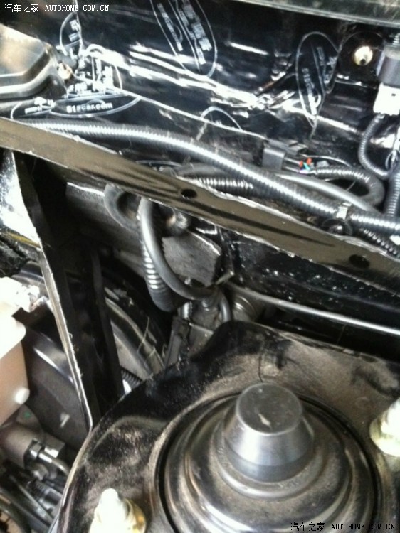

好吧这个就是G6的骨子里面的东西,奇瑞厚道,均做了隔音涂层。就要在这些上面贴隔音材料了。

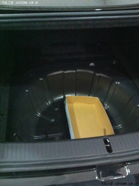

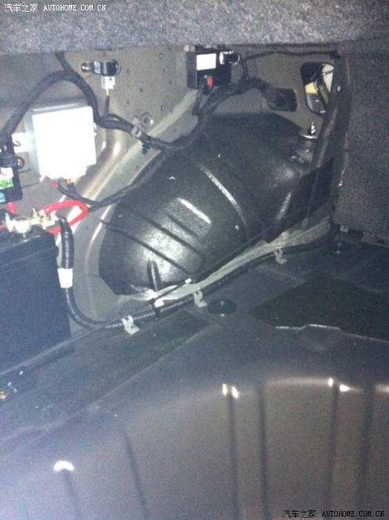

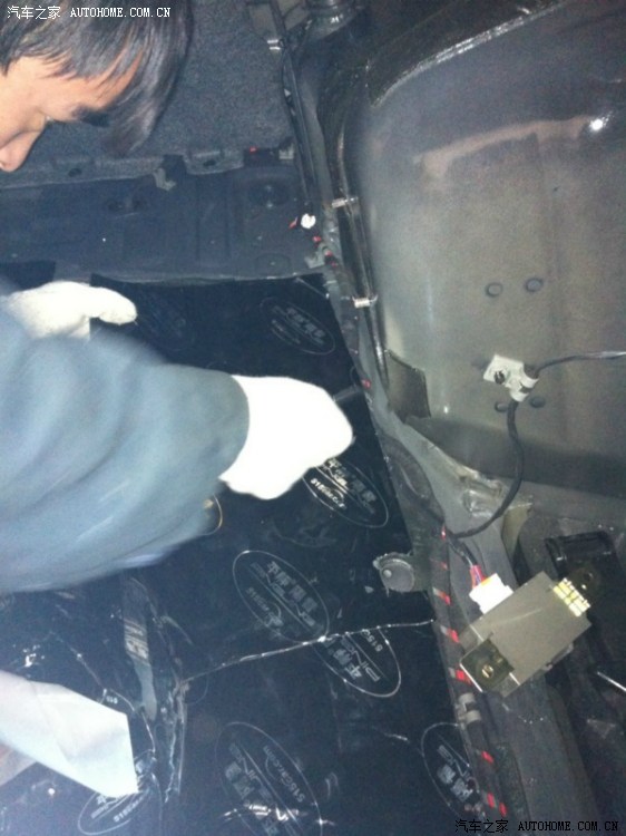

后备箱
后接电源
均有涂层

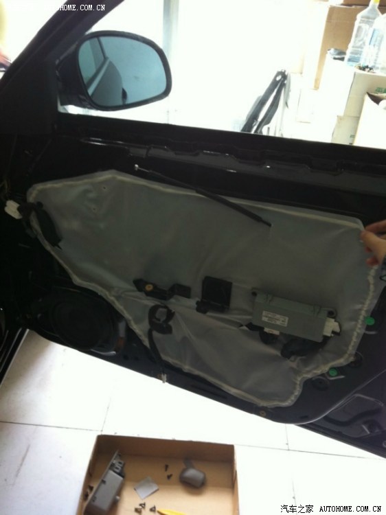

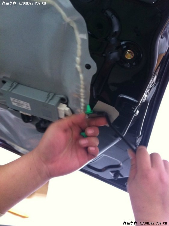

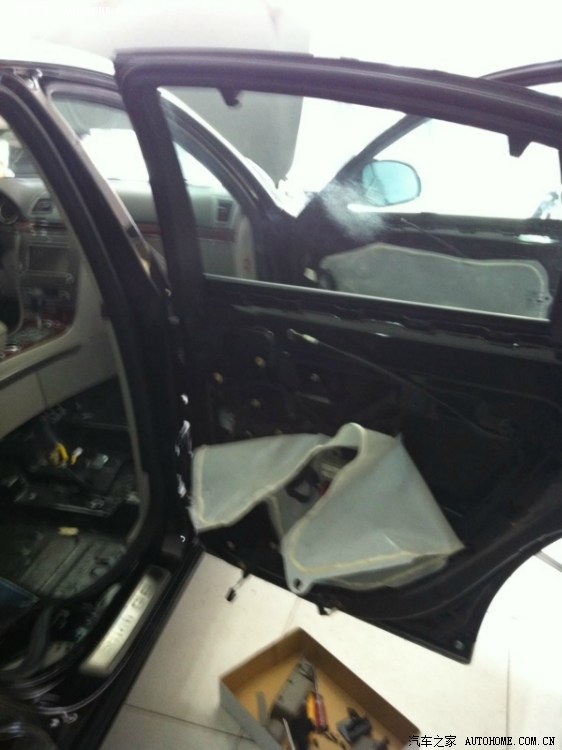

这个就是G6的车门了,为什么那么多人都说G6的车门关起来那么有厚重感,看看里面的用料吧

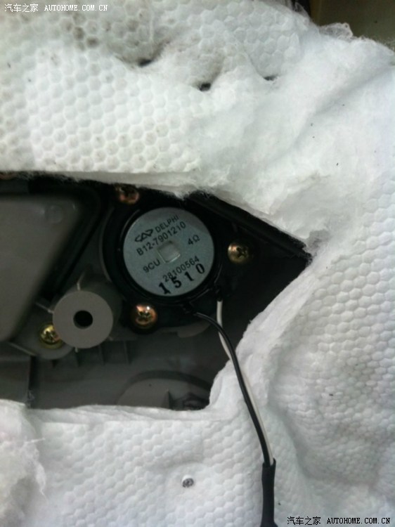

这个是音响品牌 是什么牌子呢? DELPHI
在拆的时候坏掉了很多这些卡子,但是相比以前的奇瑞车这个卡子的质量好了很多。

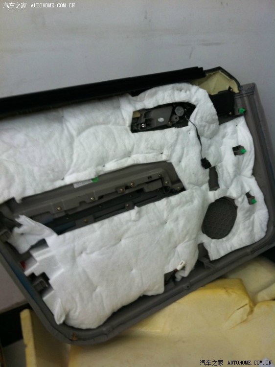

再看门的隔音。
其实门护板下面也是包的皮,请大家看

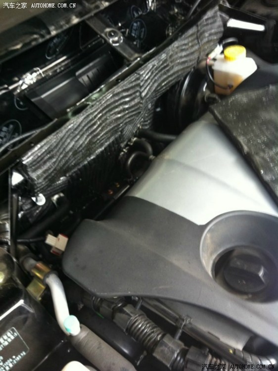

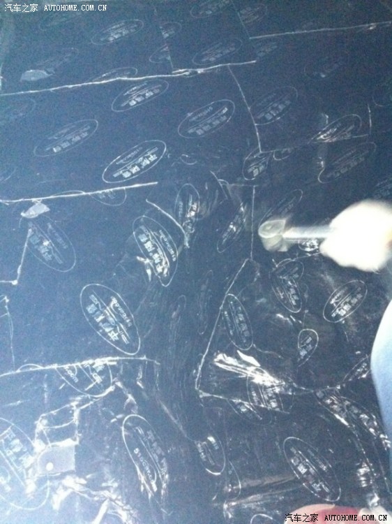

在防火墙的隔音上面是在G6原有的防火墙上面做的,在前面贴了好都层好多层
门内部
防火墙处

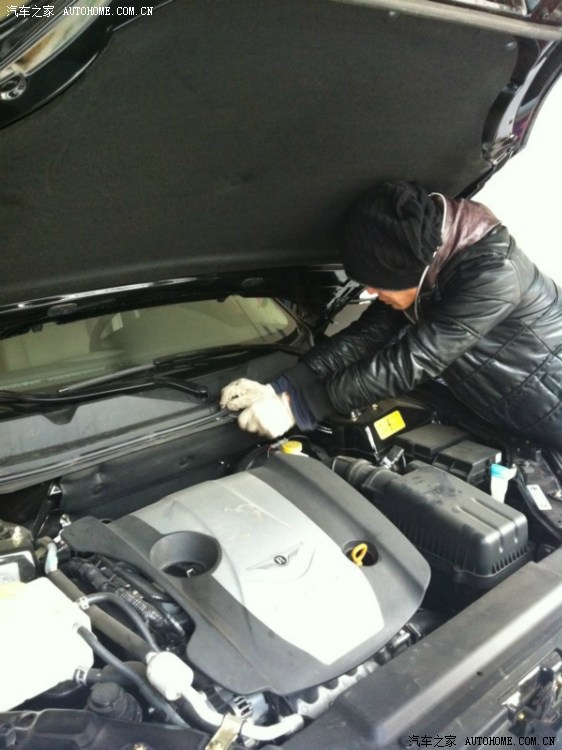

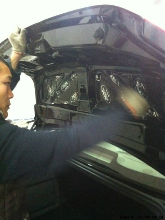

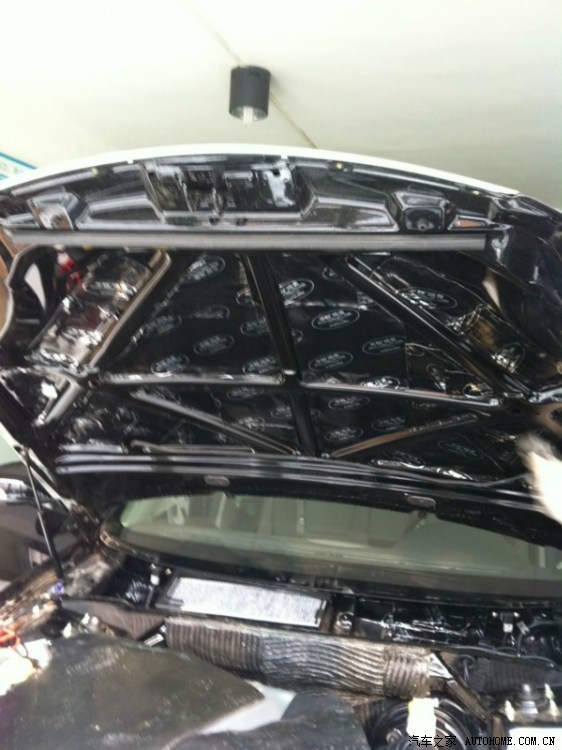

引擎盖

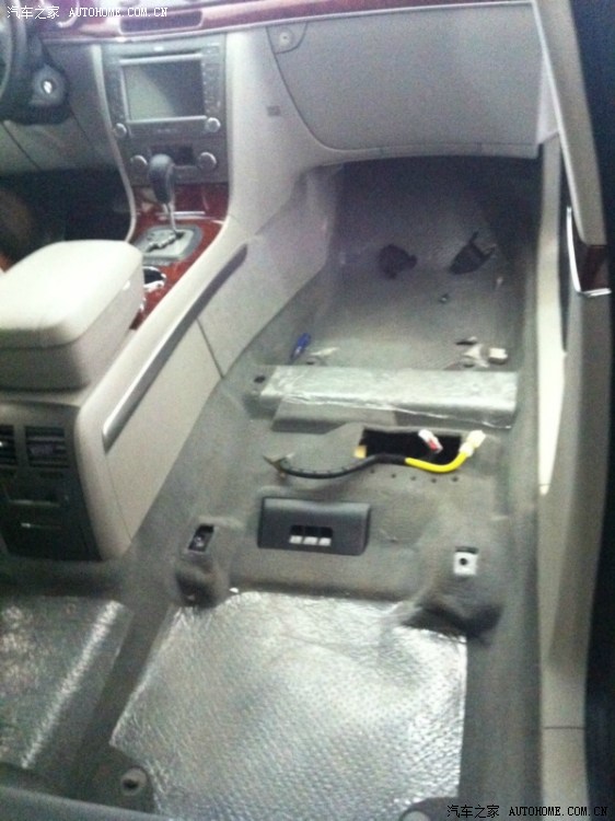

铺设完毕的样子,需要把奇瑞自己的的隔音再放在上面
开始回装

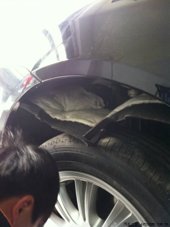

翼子板
后备箱

大家注意G6的空调滤芯在此哈哈。
卸掉了座椅的样子,还算漂亮

后备箱
后接电源
均有涂层
门内部
防火墙处
引擎盖

后备箱
