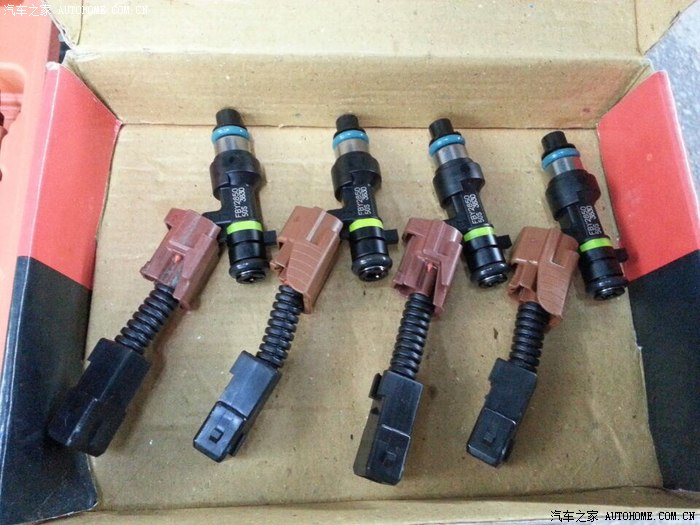

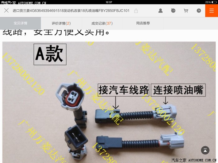

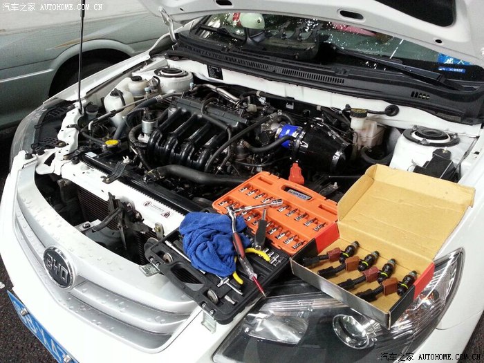

话说小三的原厂喷油嘴是博世4孔的F01R 00M 009,孔径大,雾化效果一般,燃烧得不算很充分,所以更换多孔小孔径的喷油嘴的想法应运而生,大量网上搜查资料和数据,发现跟原厂009的博世喷油嘴相同直径的有两款JB101和FBY2850,一款12孔,一款18孔,在确定好相同直径的基础上,2850每分钟的喷油量是165ml,比原厂和12孔都要多,喷射角度都匹配的情况下,确定FBY2850这个型号,因为原厂电源线接头和2850的接头不匹配,必须加电源线转换插头,话不多说,马上上图讲解,志在跟车友一起分享,一起进步!
以下就是传说中的神器FBY2850

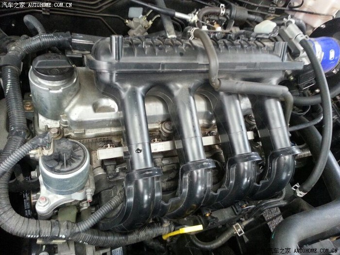

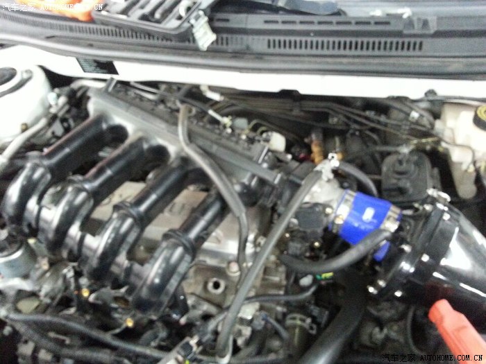

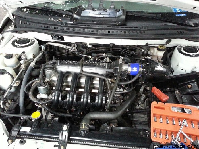

开拆,先拆进气歧管
拆进气歧管前先拆下发动机塑料面板,用10号套筒拧开两口螺丝

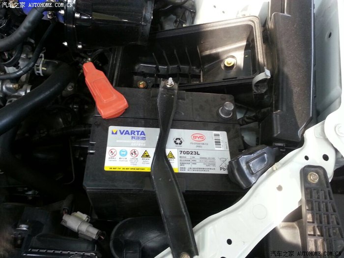

换喷油嘴之前务必先拆电池头负极

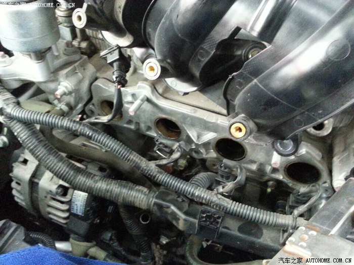

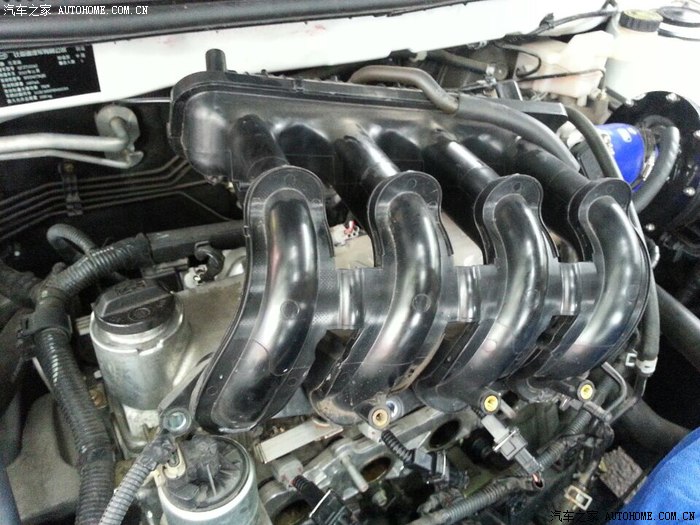

然后用13号套筒拧开进气歧管下面2颗螺母和3颗大螺丝出来,才能把四条进气歧管拆出来

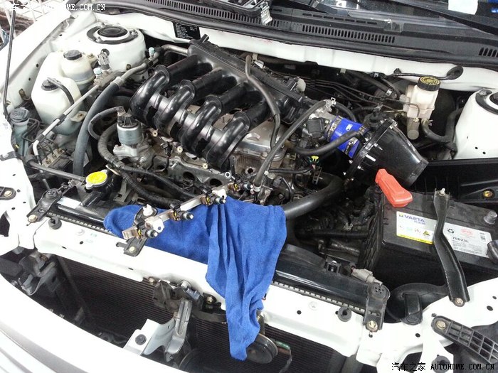

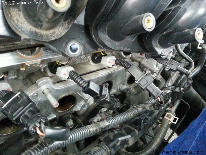

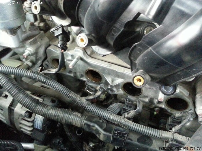

拆出来后把歧管移开,留出拆油轨的空间

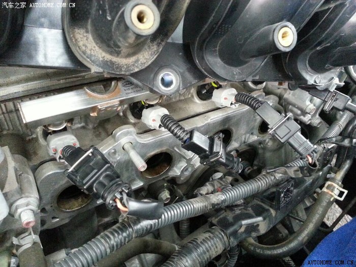

用8号套筒拧开两颗油轨螺丝,注意不用拆油轨右侧油管,怕汽油流出来,引起危险
拔出喷油嘴的电源线插头

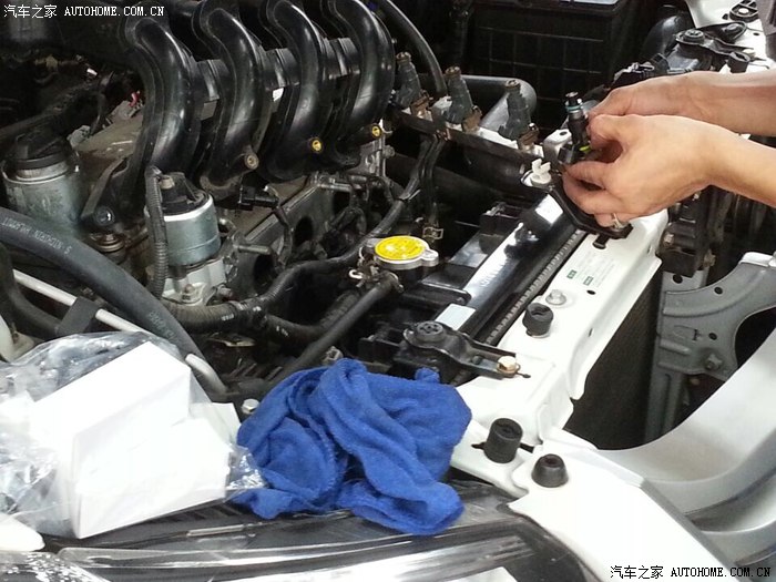

把喷油嘴的固定支架拔出,然后把喷油嘴拔出来
把2850装上,接上转接头,然后接原车喷油嘴电源线
大功告成,最后接上电池头负极,打火着车,一切正常,怠速瞬时油耗0.4,开空调0.8,提速明显响应快,油耗感觉降低了,动力提升大概百分之十,有图有真相,怠速下瞬时油耗0.3,估计这个数据独一无二吧,呵呵!!!

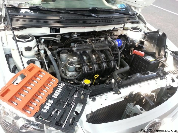

最后送上小三全景图以供欣赏
