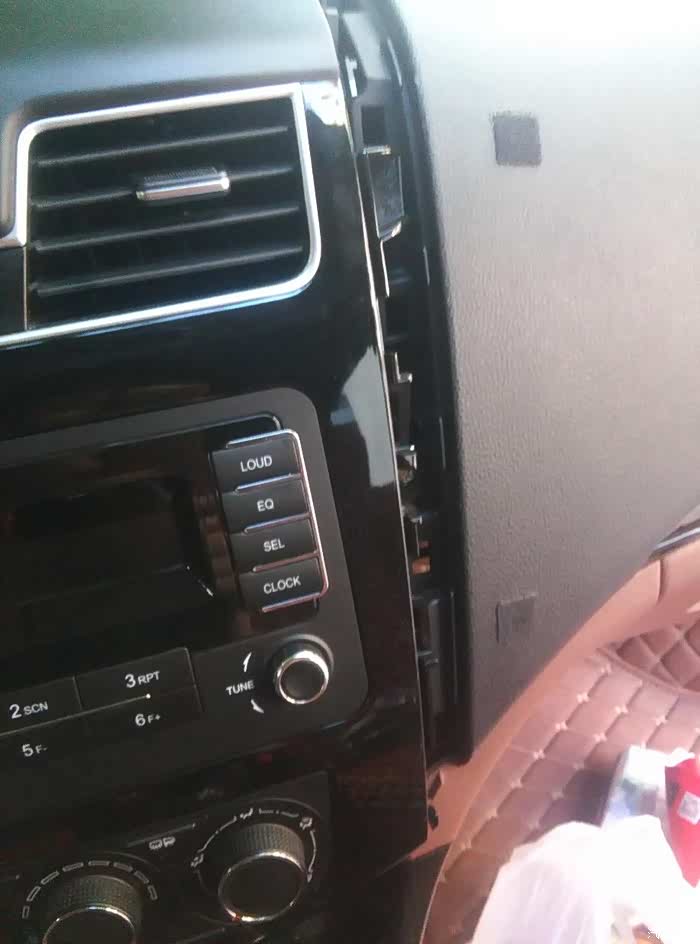

用撬板从下面开始撬开一点(可以用手指甲先挤开一点或者用卡片挤开一点),慢慢往上面撬,不要死撬避免刮伤外壳就不好看了,撬开以后可以看到三颗螺丝,记得外面还有一层油光黑亮的外壳要撬开哦,撬开以后有四颗螺丝,之后就可以拿下中控的这个机器了,然后拔掉插头,就彻底分开了,这次撬开没有一个卡扣是坏的哦

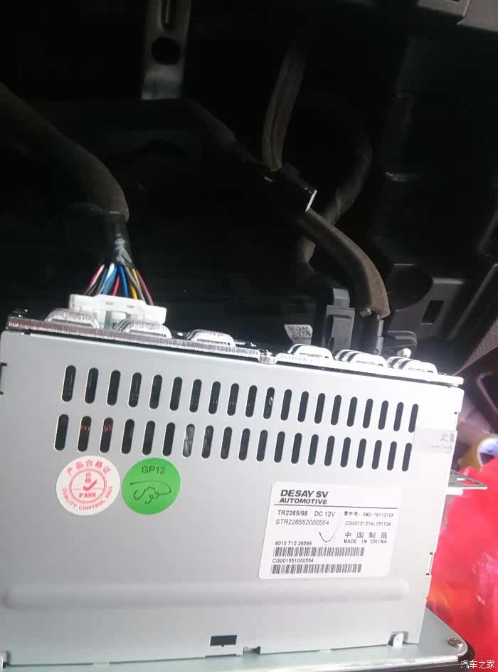

原装的机器用料不错哦

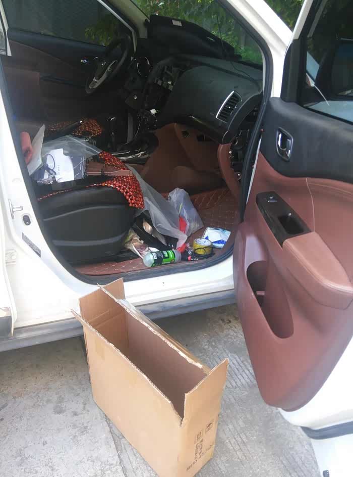

记得找个没人打搅的空旷的不晒太阳的地方哈,备好饮用水渴了就马上补充避免中暑,东莞现在这天气热啊

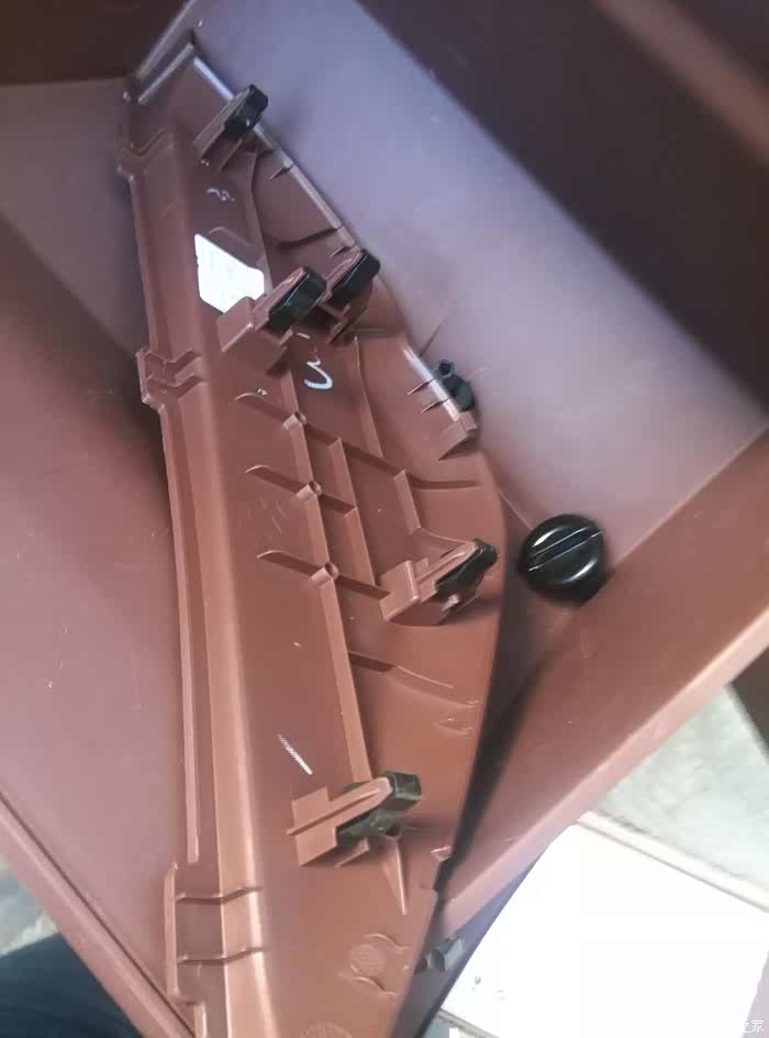

拆掉副驾驶旁边的外壳,用于GPS数据线从这里穿过去

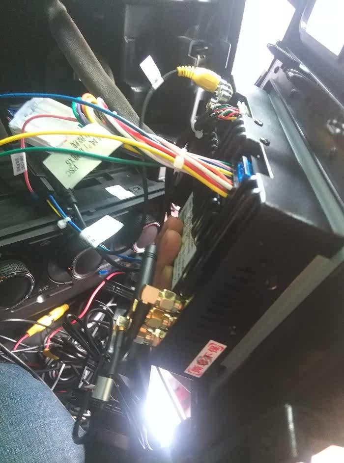

接头卡扣这些都对应的接好

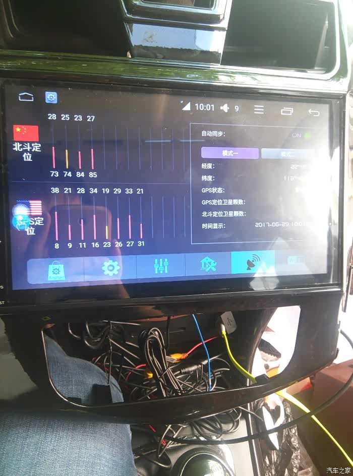

测试中,现在是测试GPS信号,记得测按键,视频,音乐等等功能哈

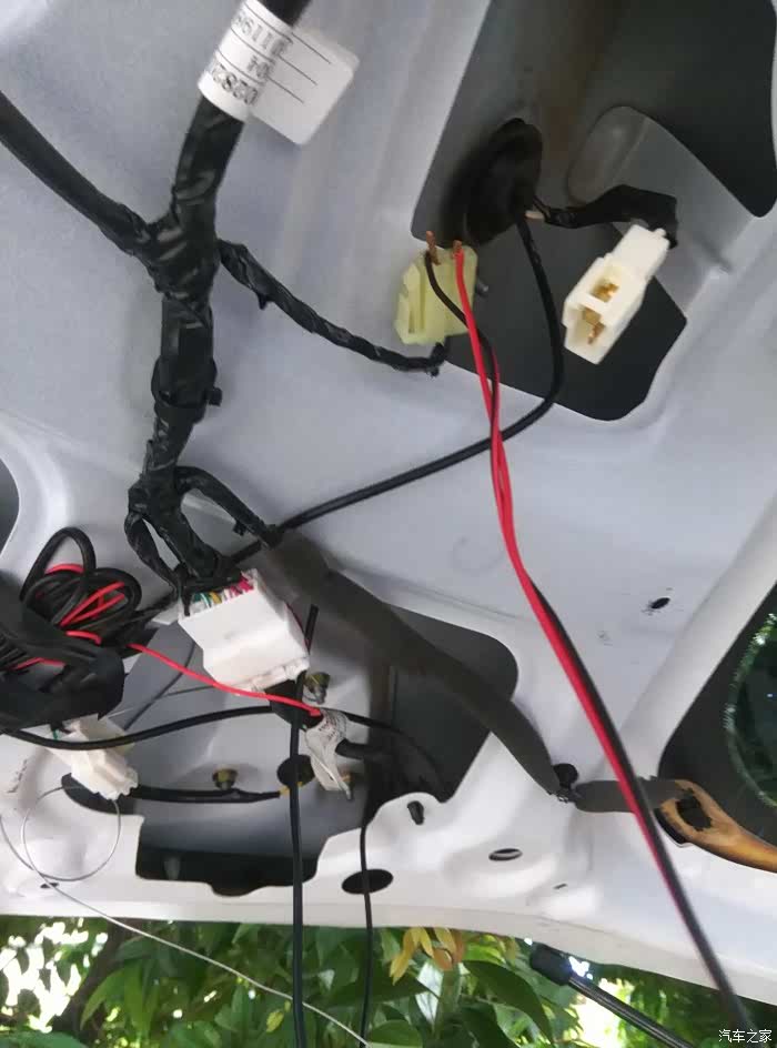

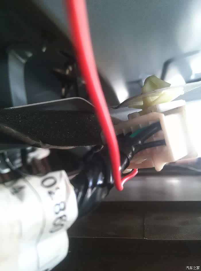

这个是以前的车镜版的导航后视搭的线,拍个照片记录下是搭在那条线的避免忘记了

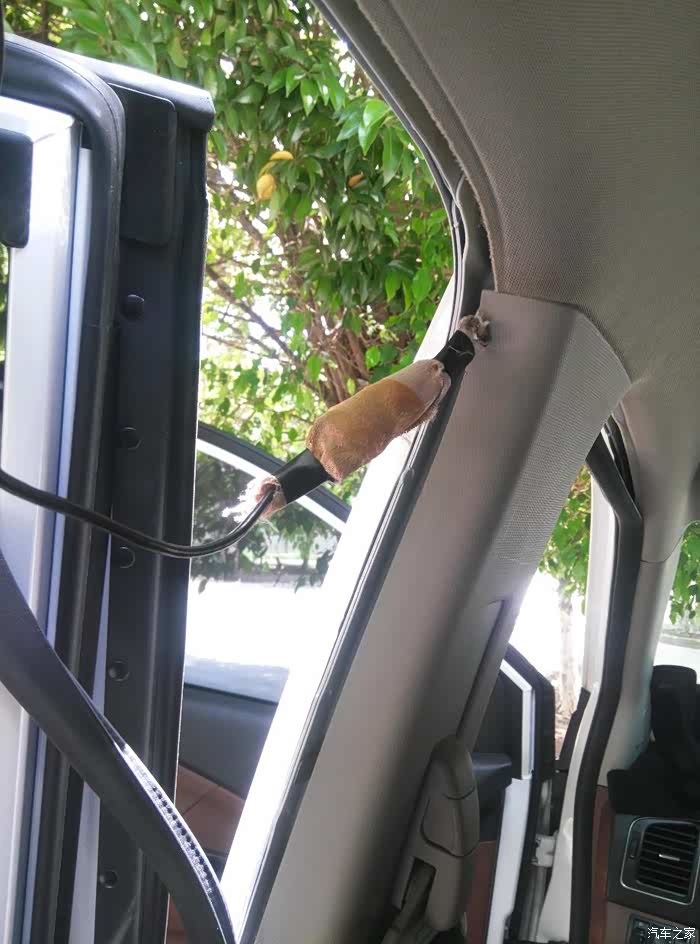

这个是走线,用布包着那个地方有个结,包着是为了避免开车在路上时候导致异响的产生

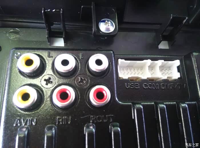

这是大屏导航机器背后的接口,要把线插入对应得孔后视频或者行车纪录仪才能看到视频,我有车镜版的行车记录仪了,就没有再买这个大屏导航的这个行车记录仪了

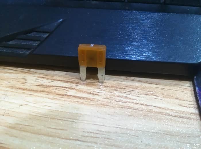

把后盖拆下来,注意点拆,我之前拆过一次,所以这次拆的比较顺,之后2个卡扣坏了,我带了,备用的卡扣,所以很放心的拆吧,这里搞后视摄像头浪费了太多时间了,还烧掉一个5安得保险丝,幸好车里有备用的,后面联系技术客服也没搞定后视,怀疑后视摄像头是坏的,技术建议去修理店处理后视摄像头这个问题,今天去修理店买个新的顺带帮搭好后视的线就解决了

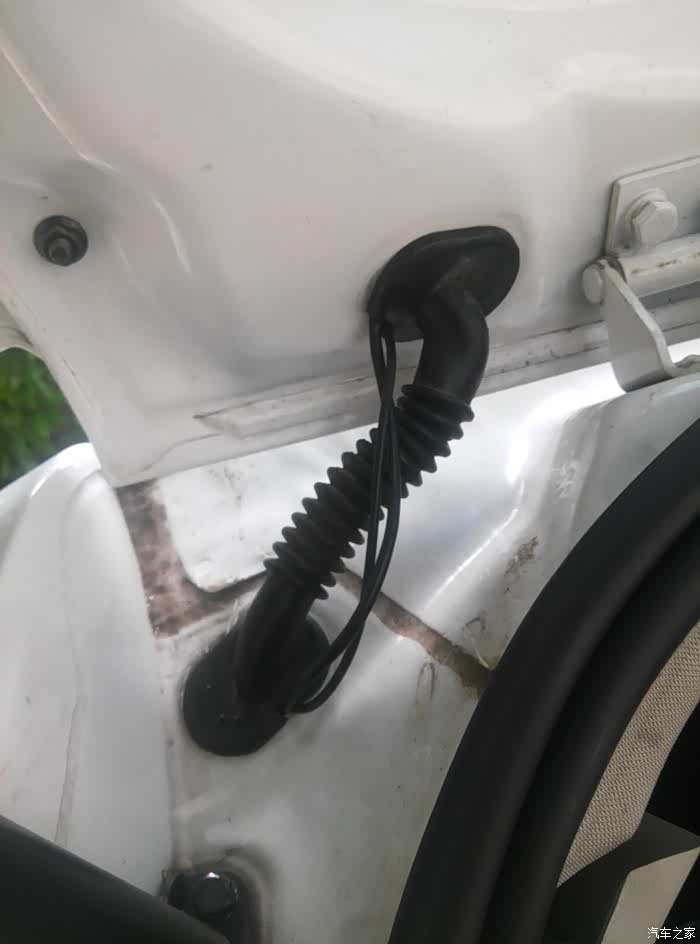

从里面穿线很麻烦,就改成这样穿线了也挺好的,省时又快

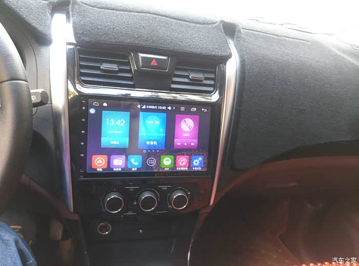

看看安装好的亮屏效果

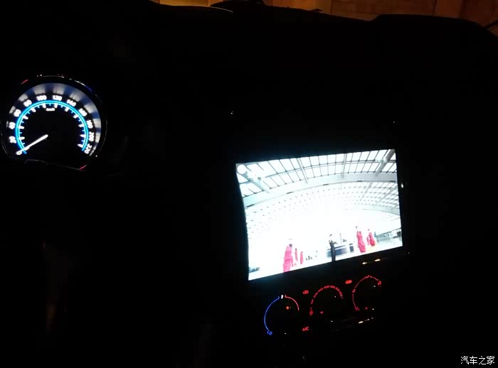

安装好大晚上的看屏幕很亮吧,手机像素有点低,拍的照不清

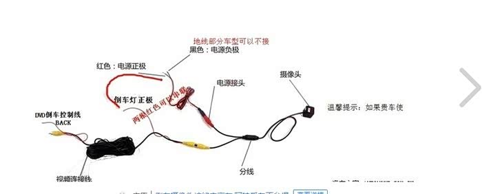

附上一张技术客服发来给我的接后视摄像头的图
烧掉的保险丝。
