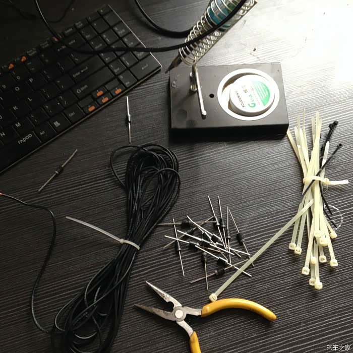

肖特基二极管
导线焊好

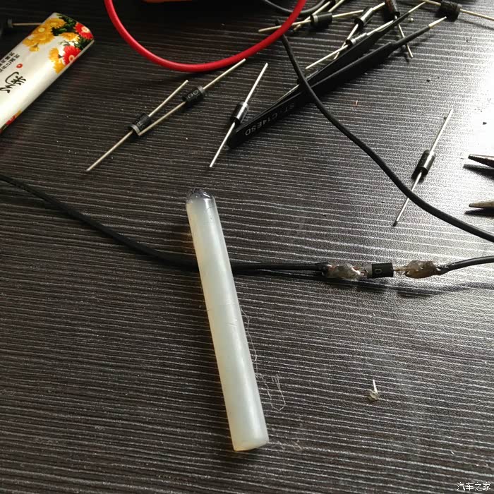

这个东西大家应该很熟悉,连接电线必备,热熔胶棒,俗称棒棒胶,如果你没有烙铁,这东西直接粘,一点问题都没有

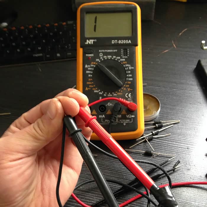

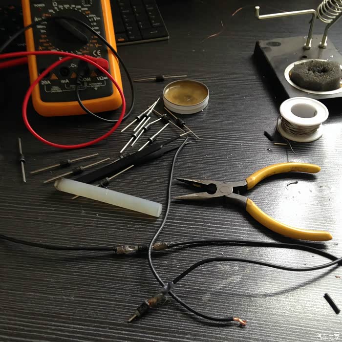

一共3条,焊接好后测试,二极管是单项导通的,二级管上有银色带的一端接黑表笔,另一端红表笔,导通
换方向测量,截止。
这是做好的3根二极管,热熔胶粘好,绝缘。

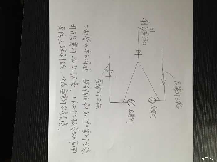

简单电路图,不开雾灯,踩下刹车,雾灯工作,因为二极管特性,没有电流传入雾灯进线,仪表板不显示雾灯亮。单开雾灯,雾灯亮,刹车灯不亮。大家应该能看明白。

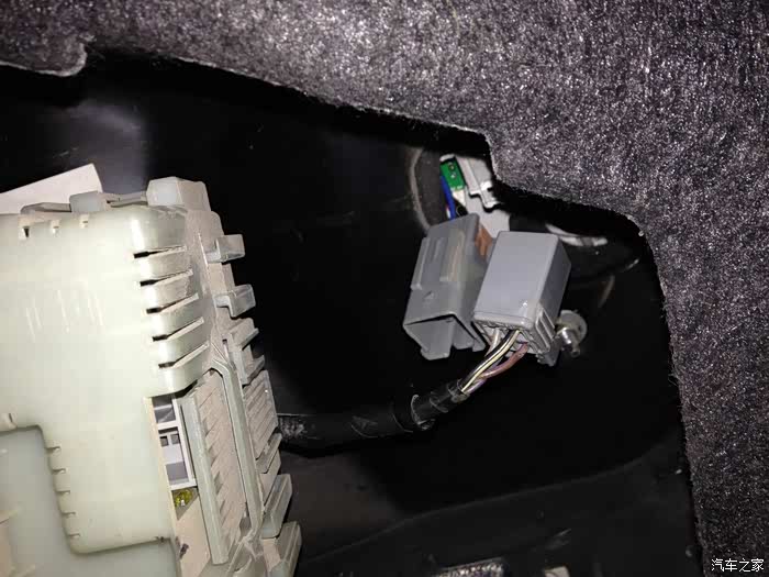

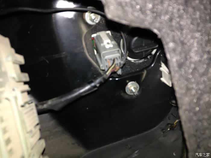

小灯,雾灯LED联动线盒,打开后备箱拿下小护板就能看到。找个朋友踩刹车,万用表电压档,红表笔接触各条线铜片,黑表笔接灯座固定的螺丝搭铁,哪条线能够让万用表读出大于12V的读数,这条线就是刹车灯正极线,老致胜是那条咖啡色的线。

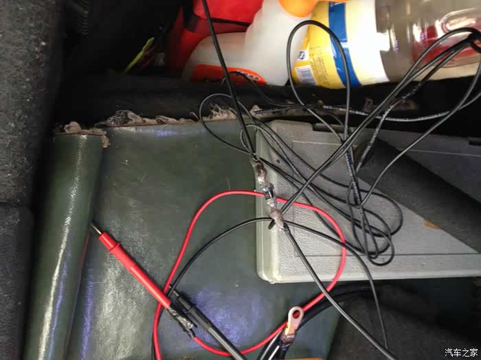

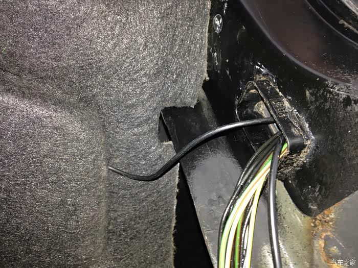

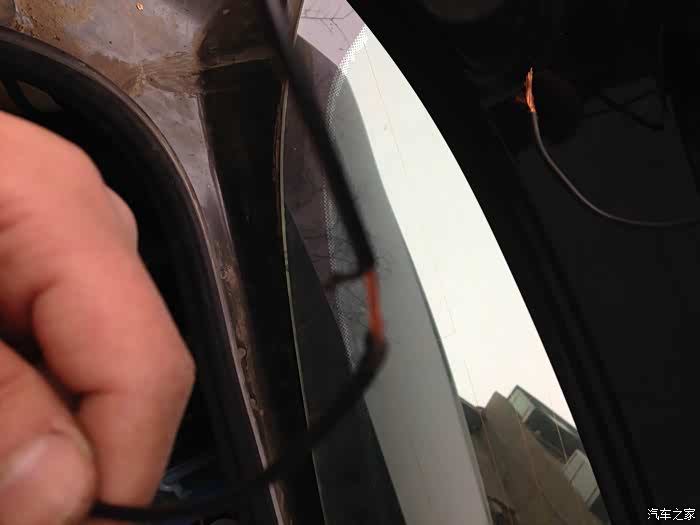

拆下后箱护板,很好拆,一圈膨胀螺丝,还有关后箱手抠的地方,这个地方是2个刚卡,使劲一拽就下来。电线从胶管内穿下去。

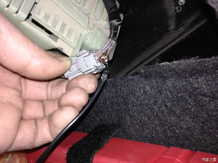

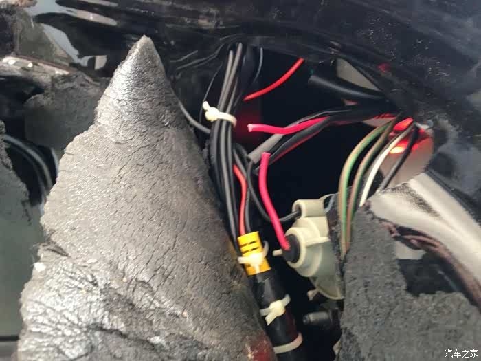

剥线,连第一根二极管,注意二极管单向导通的方向,正极连接刹车灯,就是没有一圈银色的一边。
没有剥线钳,这个号称哥伦比亚水虎鱼。
第一根二极管,注意方向,正极和刹车灯相连。
热熔胶加电工胶布处理。
盖上盖板,到此,引电的工作已经完成。

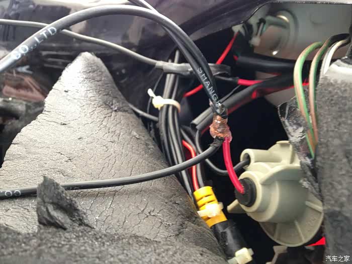

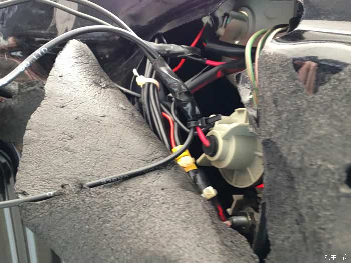

因为需要加二极管,只能剪断雾灯正极线。
加第二根二极管线,注意方向,这样看是正极上,负极下。连接到雾灯进线。

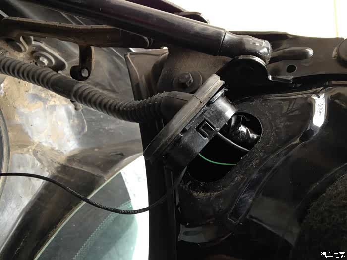

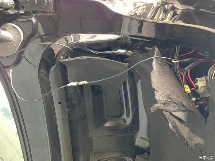

这条是从刹车灯引到后尾箱盖刹车灯正极线,剥开一小段。
二极管负极线、剥开的刹车灯线和雾灯另一条线连接,热熔胶粘好。
加电工胶布,扎带整理。将剩余的刹车灯线穿到另一端雾灯处,同样处理。

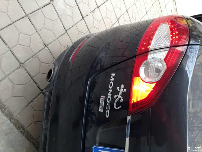

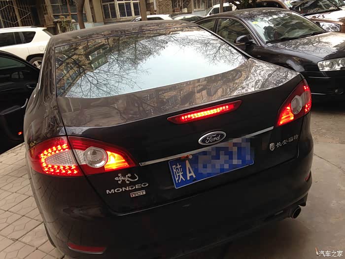

这是雾灯单独亮。白天手机曝光,看着是黄光。
这是关雾灯,踩刹车,雾灯亮。
全部结束,高位刹车灯我上的LED灯带,串个5-10欧姆的电阻,行车电脑不会报错,放心串。
