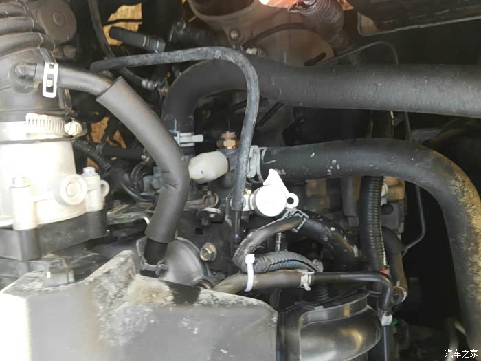

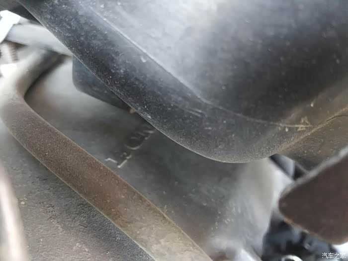

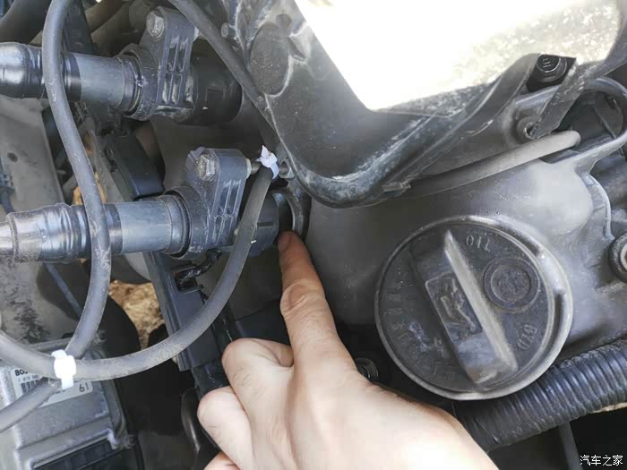

改动
1……把喷油嘴换成比亚迪473发动机得(直接可更换无改动)
2……把水温传感器换比亚迪473发动机得(须在本田发动机水温传感器位置用丝锥过扣)
3……把凸轮轴传感器里面得一个发生信号得贴片换成比亚迪473发动机得(可直接替换)
4……本田发动机曲轴传感器不用接,因为比亚迪473发动机,曲轴传感器在变速箱
5……凸轮轴传感器换比亚迪473发动机得(比亚迪传感器略长,直接外面垫片就可以)
6……废气阀换比亚迪473发动机得(可直接替换)
7……把473可变气门得发生装置插上,固定在发动机(不插上电脑会报故障码)
大致这些,本人不是专业修理,说得不对得,望大家改正,有想改得我可以把我换发动机所看到得,都告诉你
个人感觉,这发动机虽然是拆车得,但是成色不错,打开罩盖和底壳非常干净。比我车上跑8万公里得干净多了,比亚迪发动机觉得燃烧不好,里面非常黑。
油耗方面,这机器要省油,百公里6.5个油,本人开车油门大。
动力有明显提升,加速比以前顺畅多了
跑160不费劲,而且噪音要比之前好很多。
我这些只能说明我个人得见解,以及我这台发动机装车得感受

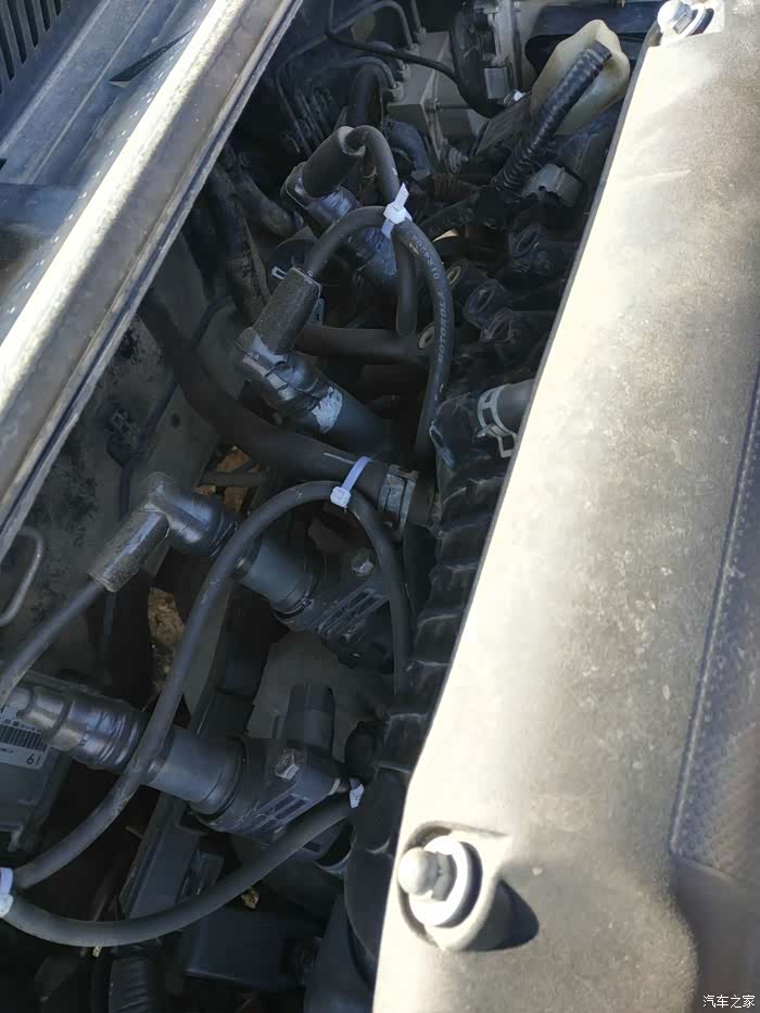

这就是装车以后得样子,因为进气歧管用得比亚迪473发动机得,所以上面盖子还是原车
这里,点火线圈和本来机器不匹配,不够长。所以这样安装在外面。然后接得面包车线圈插到火花塞得
在这里接得高压线

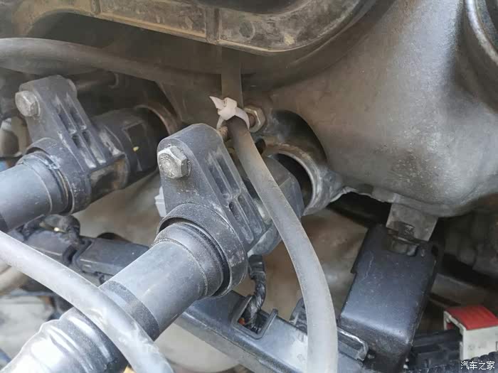

这里,靠近喷油嘴一面有四个火花塞,我就用得这四个。
这里,原车火花塞位置,有四个火花塞。没用,只用了四个。

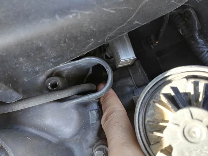

那个银白色得是可变气门得。要插上,不然报码!
因为已经装车了,所以只能看到本田得几个字母。
