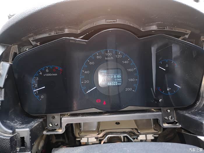

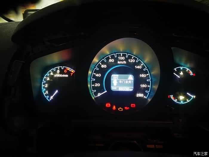

买了cx70的车友相信都有一个相同的经历,【我刚才开了多快?不知道】【今天白天又莫名其妙超速了!】由于车子仪表盘设计问题,仪表盘灯珠才用了冷光灯,晚上用着没问题到了白天,表盘一片黑暗。找4S店索赔,大部分回复你的还是 超过6万公里基本是不换了。很多车友反应索赔了新的,用不了多久又会变暗。去年八月我乘着国五排量末班车,入手一辆高配。很遗憾的买了之后才知道这个问题,钱花了,没事老违章玩,谁的驾照和钱包都受不了。长安汽车是不会给你兜底的。痛苦之中看了一些车友诉苦和大神支招,今天决定开工换灯。 一个字 拆!

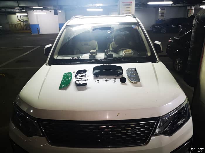

注意图图顺序。
1p是所有拆开的图
注意图图顺序。
1p是所有拆开的图

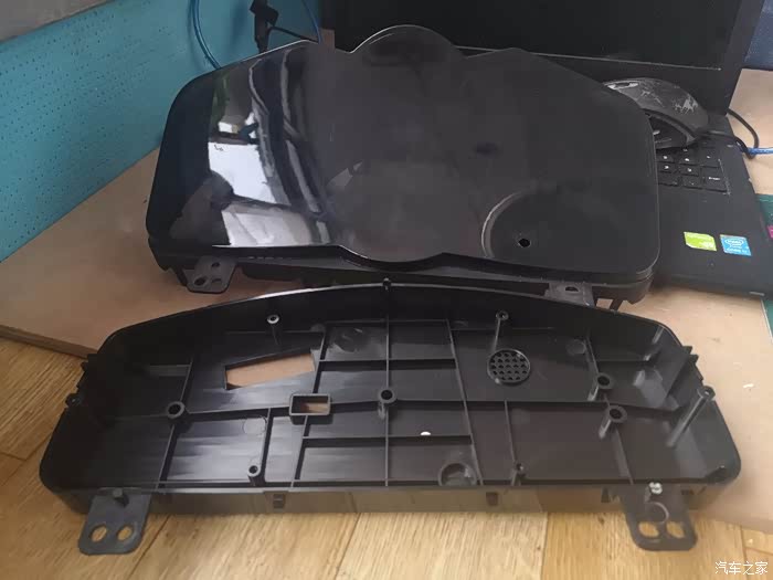

表壳拆的时候先下螺丝,再开卡扣

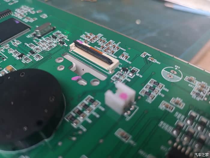

这里注意两个线很脆弱,温柔拔掉红黑是电源黄色是数据排线
注意排线卡子锁扣,应该先立起来

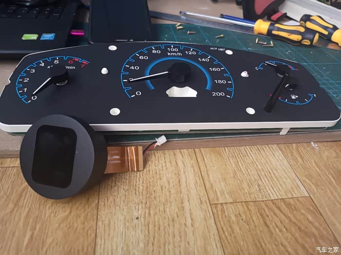

取下中间的显示屏

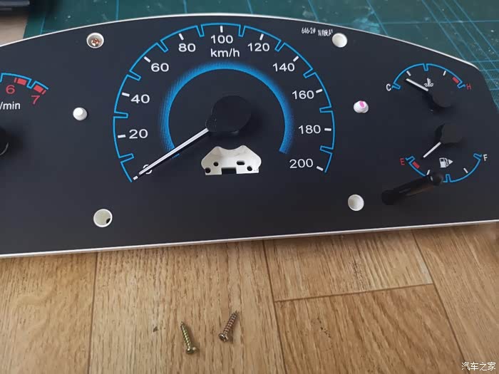

拆掉迈速表四周的四个螺丝,

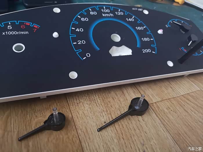

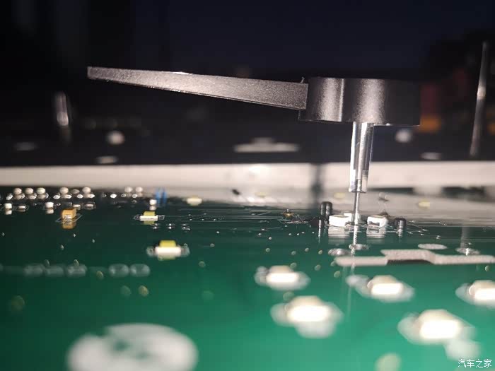

关键时刻来了【指针】 方法备受争议。直接拔掉
备受争议的是拆的时候要做标记,但是我手电机明显有两死位。所以我没有做标记。转速表迈速表,水温表,第一死位0位顺时针转动第二死位极限位在大约块一圈的位置。
楼下有理论正确验证楼。
楼下有理论正确验证楼。

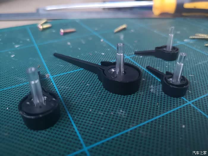

别拆黑帽,千万别拆!!!
不用拆黑帽,我给个特写的。
仪表电机轴
指针是插在上边的
电路板上的是仪表电机轴,插上的。跟黑帽没关系,拆黑帽就碎了,

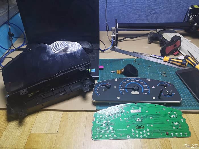

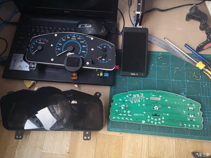

拆解全家福
所有部件拆解完毕。 楼下是电板详细图

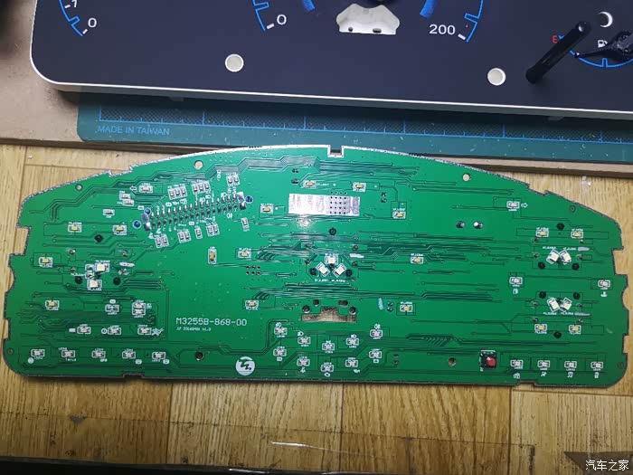

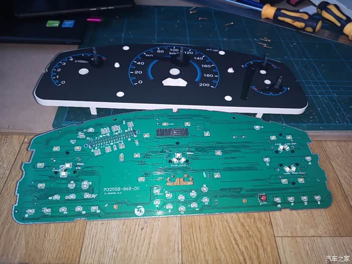

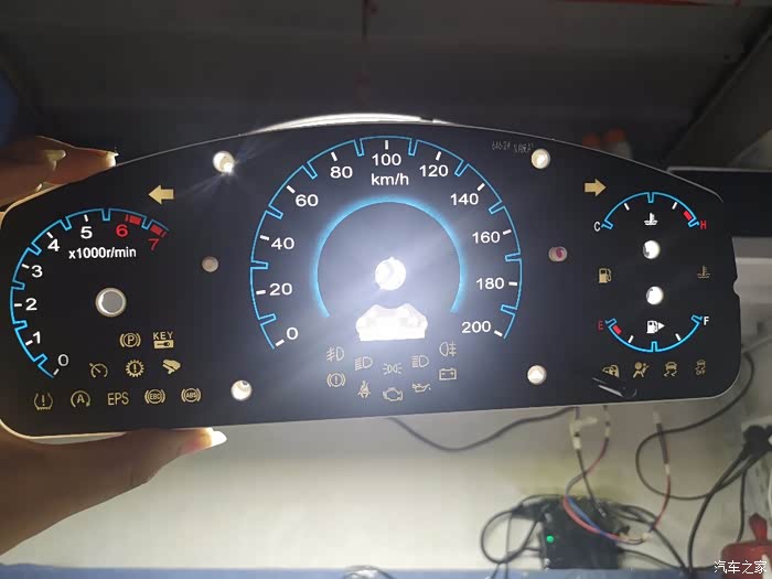

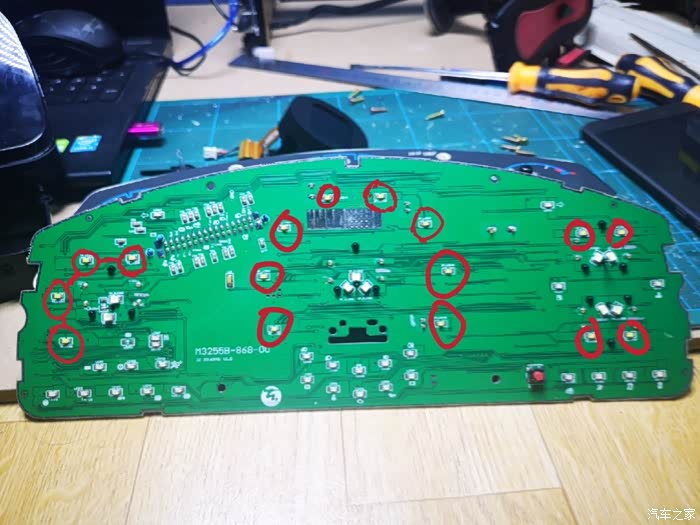

电板全图

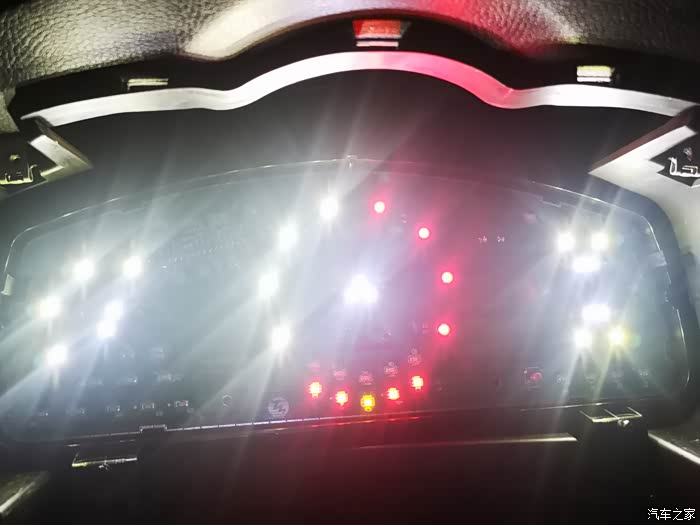

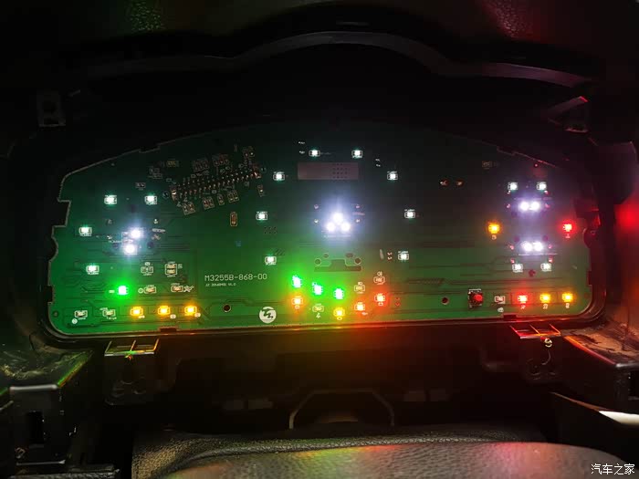

上电图 为什么数字不亮?一目了然了
这个图对应的灯位 想换哪个就换哪个把
几乎每个灯位都有对应的图标,不用担心看不懂
我要换的是画红圈的几个。其他的不管

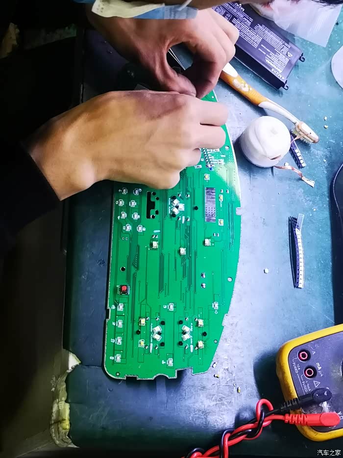

到了这一步就是最激动人心的换灯了,不过最恶心也就在这点,LED贴片灯珠。这个就要看诸位的手艺了。虽然我自己也会焊接,但是手艺真的不行。我决定买好了灯找个会修手机或者会修电脑主板的朋友帮我换。灯具体型号还没确认,确认过后我会第一时间更新帖子。

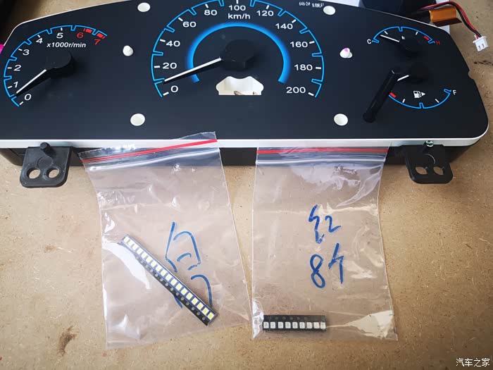

经过几天的快递,灯终于到了

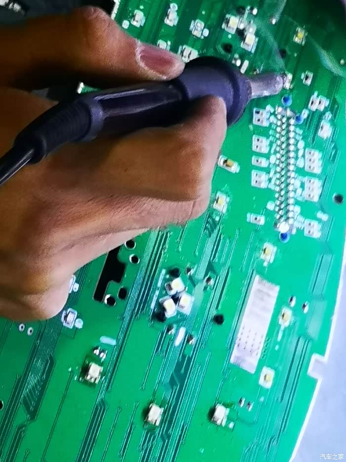

开始焊接
焊接要注意正负极,一个错了,后边的都不亮。
灯片测试正负极的效果。
第一次拍顺序,预想的很好。
原想设计,100之后都是红色的80之前都是白色的。 然而是个证明失败了
试试证明这么排序出现效果并不好。
手机有偏差,渐变部分不是橙色,是水红色,就像老化褪色一样。

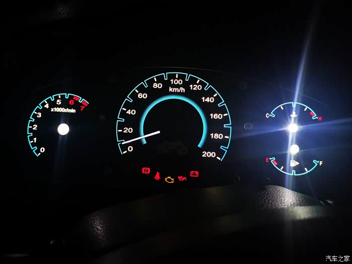

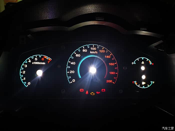

装车测试
效果图
效果比原车的强很多
对比没更换之前
阳光下可读性大幅度上升!
