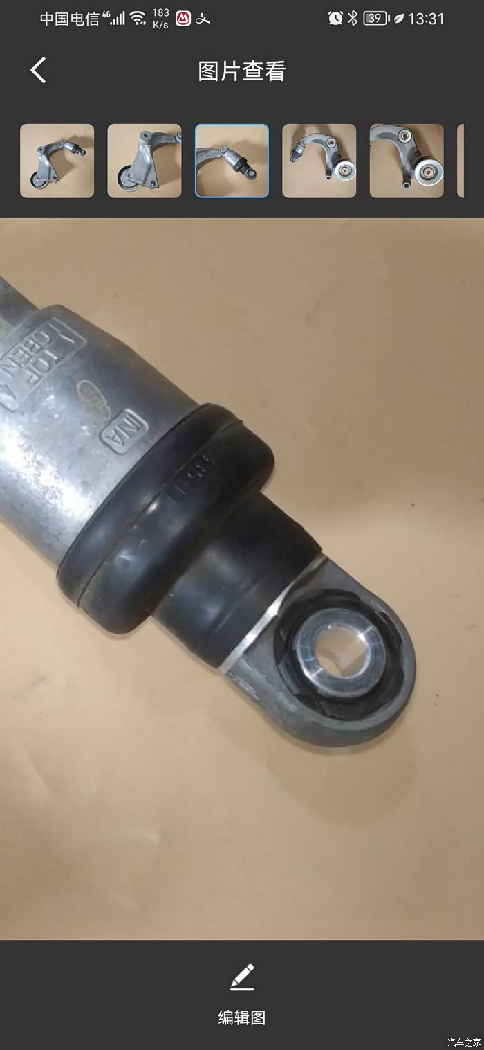

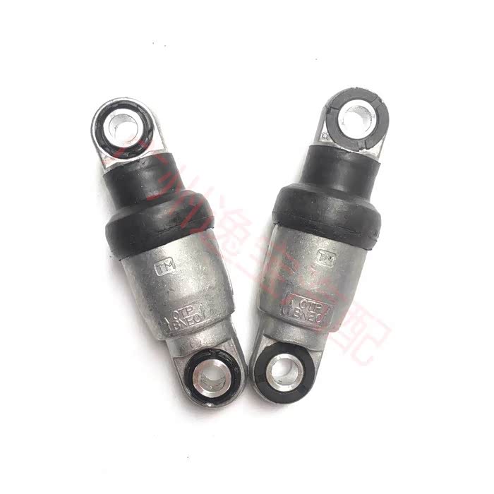

上图 没错一个手指长的玩意 干坏了整个本田系 5at 这玩意一坏 会怎么样啊?大部分人估计都不知道,这玩意 叫做 涨紧器 液压调节杆 ,这玩意一坏 漏油 失去阻尼 ,发动机低转速皮带 顶不住啊,皮带顶不住发动机低速没动力😄,发动机低速没动力 变矩器内部疯狂自我安慰 进进出出 磨损 脱档 哒哒哒 嘚嘚嘚~也是间接性导致 变矩器 半锁止 状态的罪魁祸首,75元的小东西,谁都想不到,小的不能在小的东西 它是一个液压式的调节杆 所以基本换了也是用不了多长时间就会漏油,超级易损件~各位敲黑板了,这玩意不换的话,变矩器低速锁止 烧离合, 导致了 “本田变矩器通病”

注意:①很久没换的 要检查皮带和涨紧轮 是否正常。
②一直拖的兄弟们 ,可能已经造成变矩器里离合器片的损坏。
③这个涨紧器 液压调节干,单换液压杆还是一套总成(涨紧轮,主体,液压杆),自己找师傅判断。
④换总成的朋友注意了, 涨紧器的主体上有一个长螺丝很紧 容易断裂,千万注意~
⑤早发现早治疗~这玩意 是超级容易坏,一段时间 观察一下~
