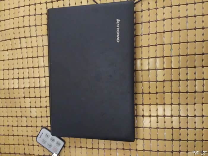

1,准备一台笔记本电脑,当然你要是确实没有,没关系你可以选择搬一套台式电脑去车上也行!,要不您也可以把车载导航才回家去折腾
准备一台笔记本电脑

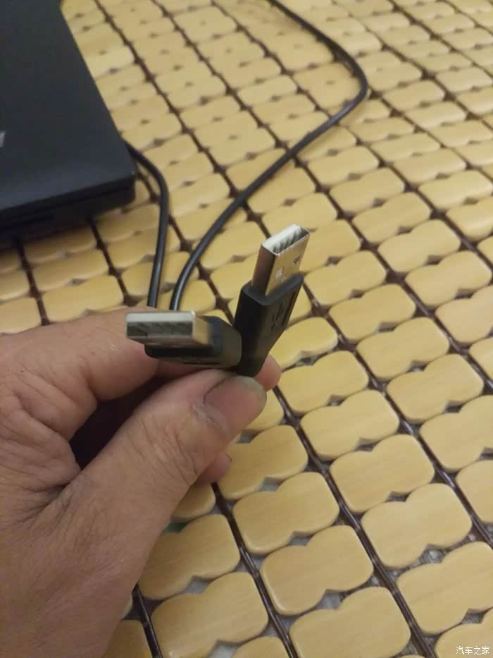

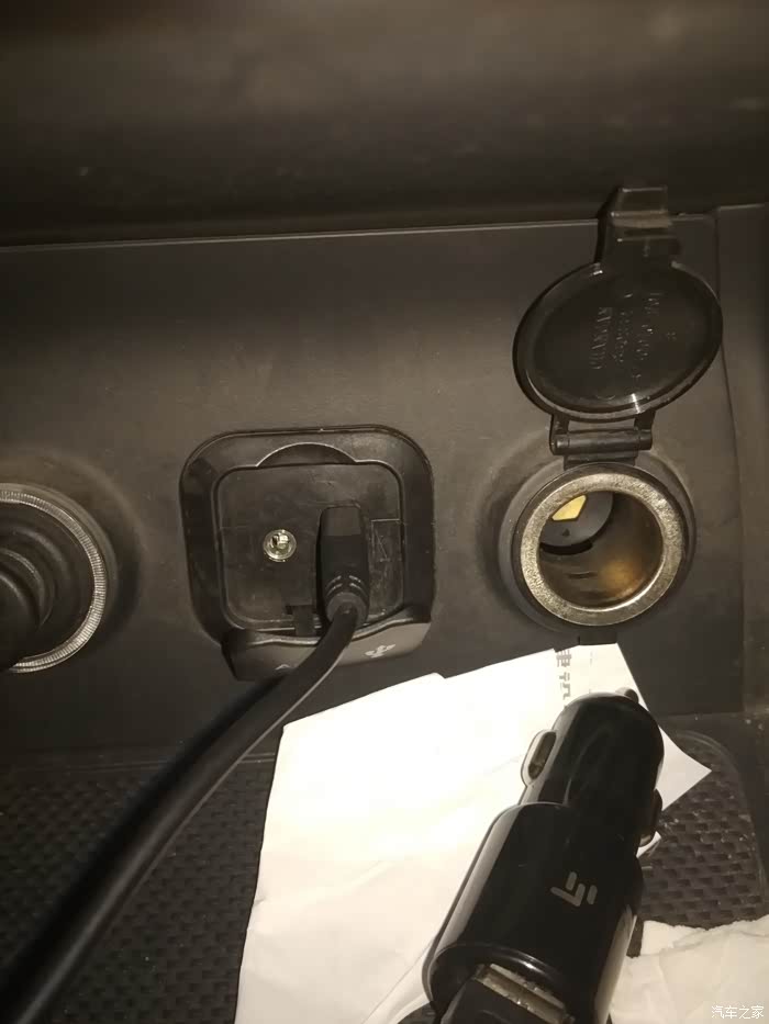

2.准备一根双头 U S B 数据线,这个万能的某宝很多了而且价格也不贵,当然也可以自己做一根其实也不难的,手机数据线来两根,断线对接也是可以的!
双头 U S B 数据线

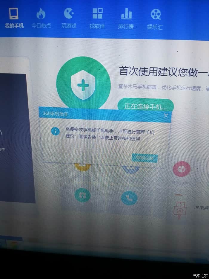

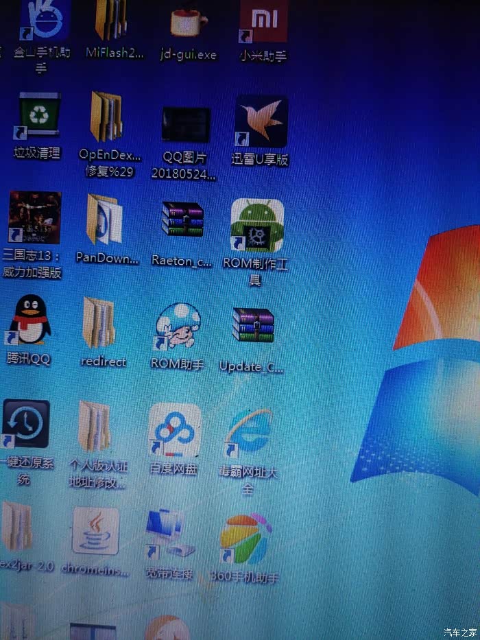

3.电脑安装一个安卓助手类软件,譬如(360手机助手,刷机精灵,豌豆荚,腾讯手机管家等等)我用的是360 因为我后面root用的360的超级root
电脑安装一个安卓助手类软件

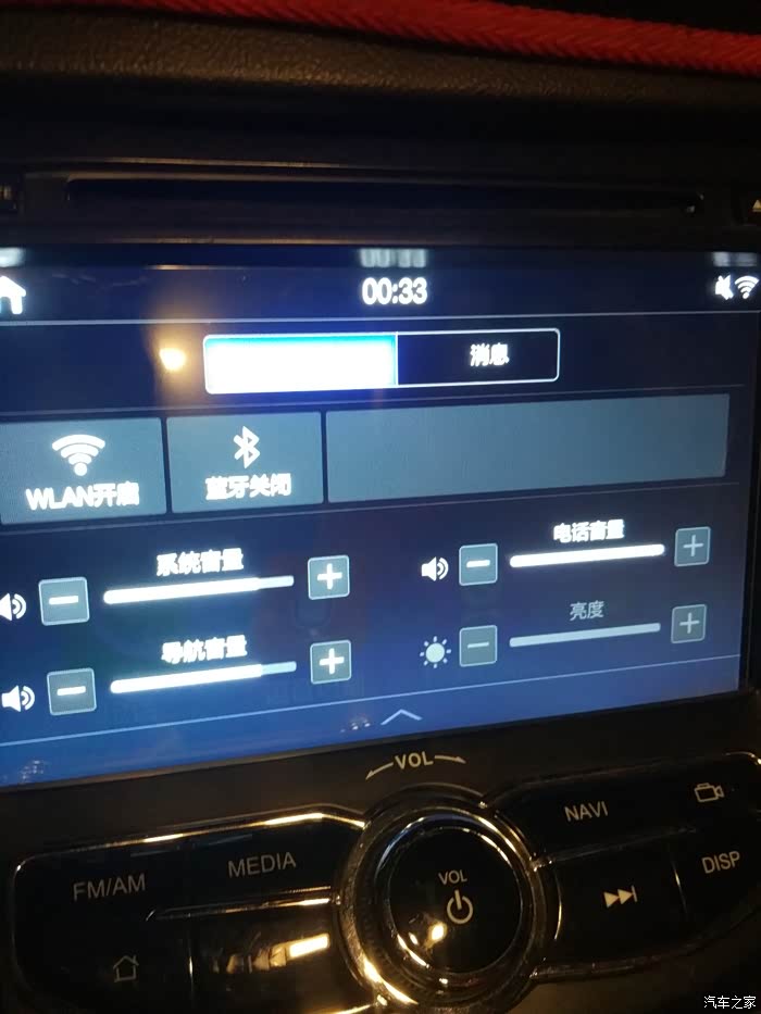

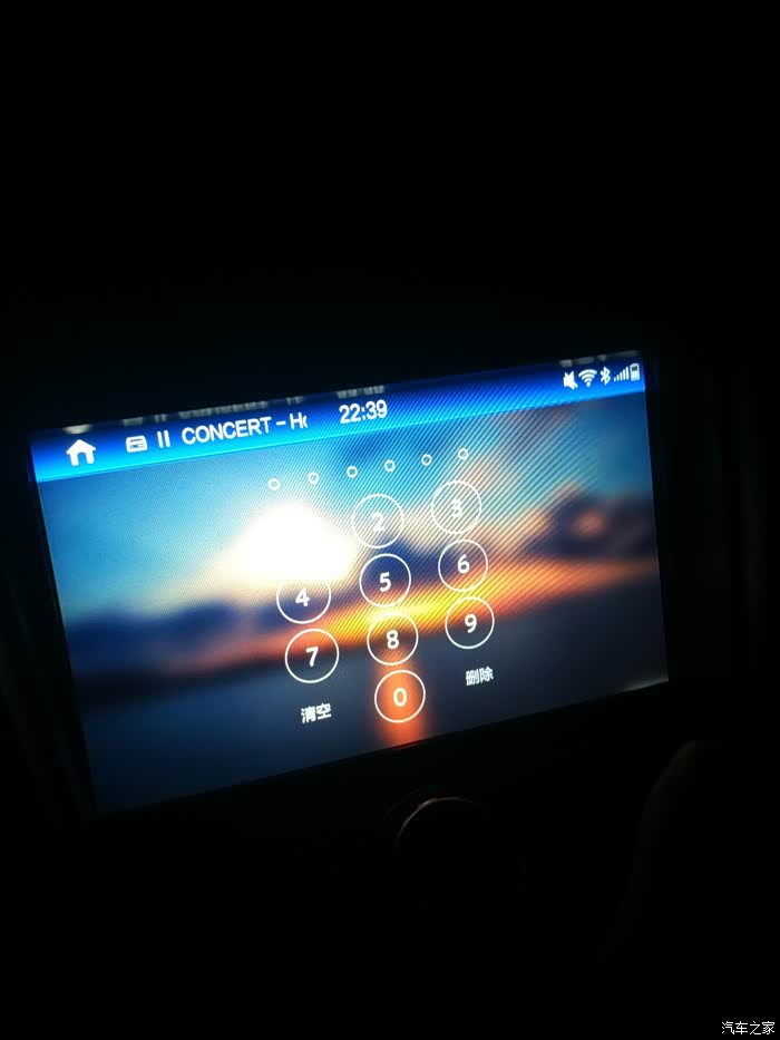

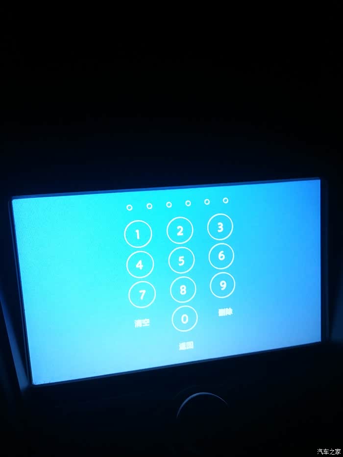

1,中控通电,开机,进入主页面,显示屏顶部位置下拉,出现子菜单,点选消息页面,下面有两种打开开发者模式的方法,后文就简单的命名为(1),(2),两者任选其一,都可以达到目的,只是操作不同,效果一样,在密码界面输入工程密码《456258》
(1)在消息页面的右下角连续点击10下左右,弹出密码界面
(2)在消息页面的左下角连续点击10下左右,弹出密码界面
导航开机到主页
下拉菜单
消息页面
(1)种打开开发者模式的方法

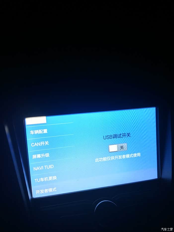

(1)种办法,消息页面右下角连续点击10下左右弹出的密码界面,密码(456258)

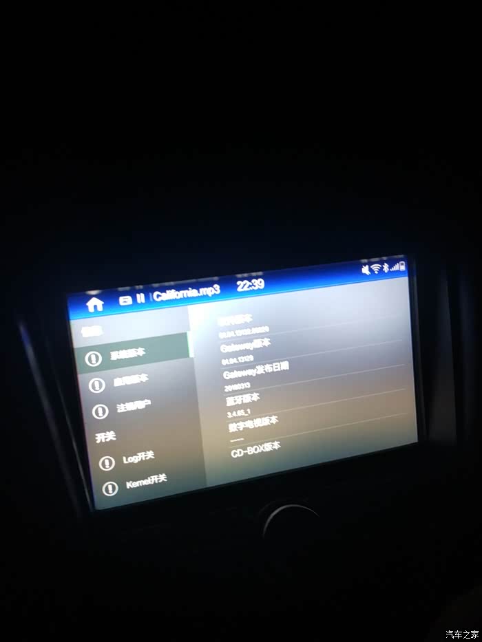

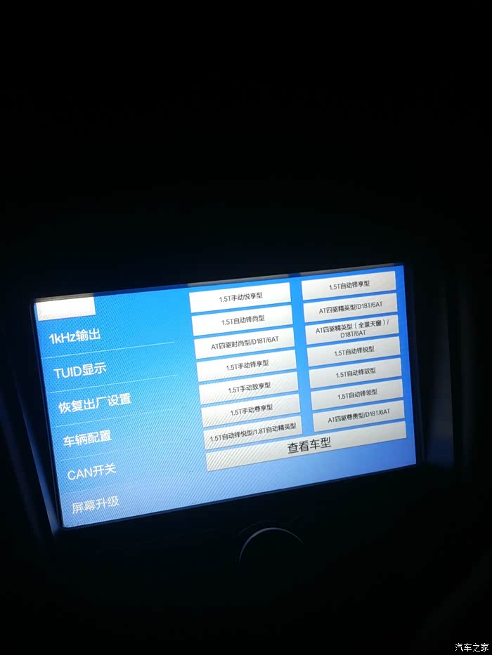

键入密码后弹出的工程模式后台页面!

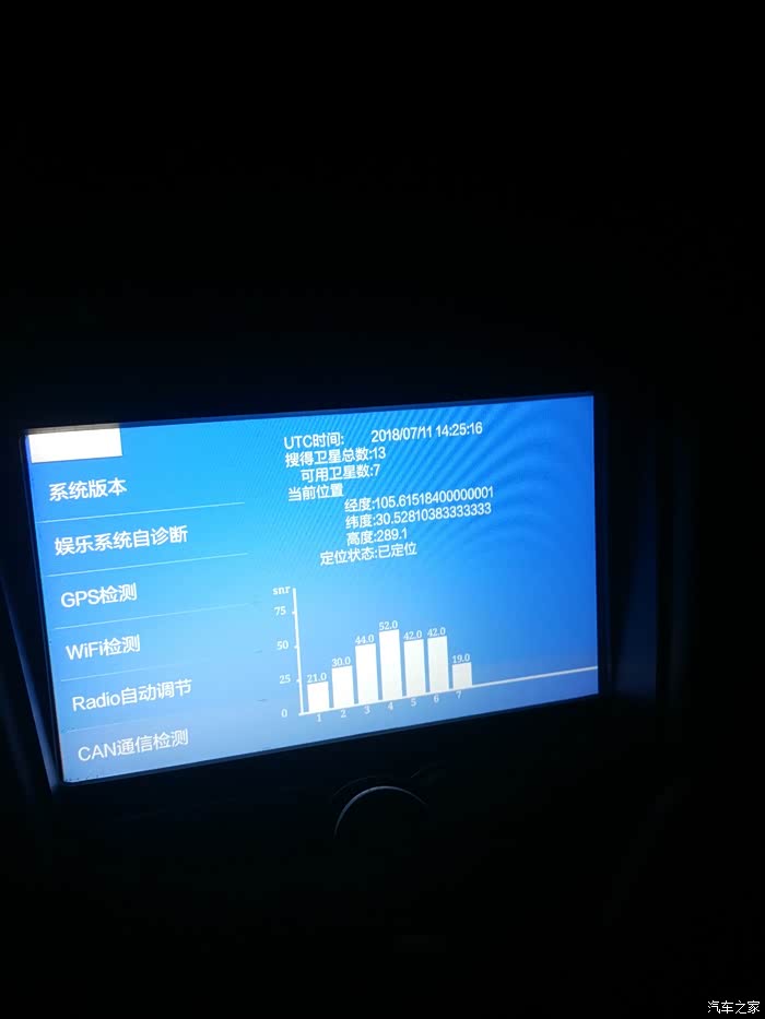

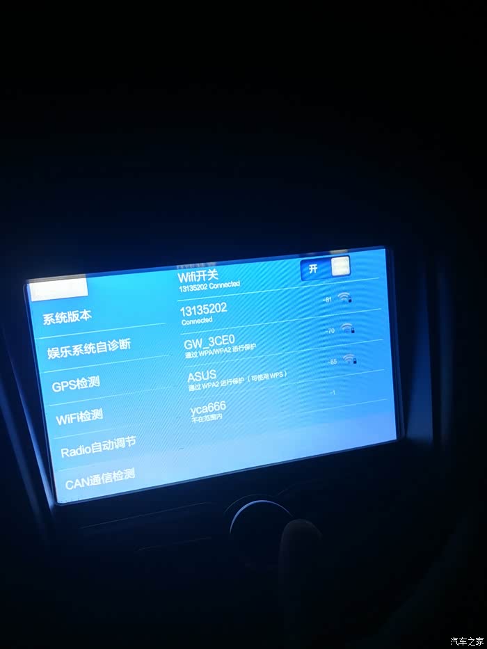

在这里插一句,这里可以自行配置车型,但是配置完有些功能是不能正常使用的!硬件不支持哈,手动尊享的车友可以匹配成自动锋锐这款车型,然后通过复制语音资源,就可以使用原厂高大上的《小安,你好!》开启语音控制
呵呵,可以看看wifi信号强度
还能看到经纬度,有木有觉得高大上啊!

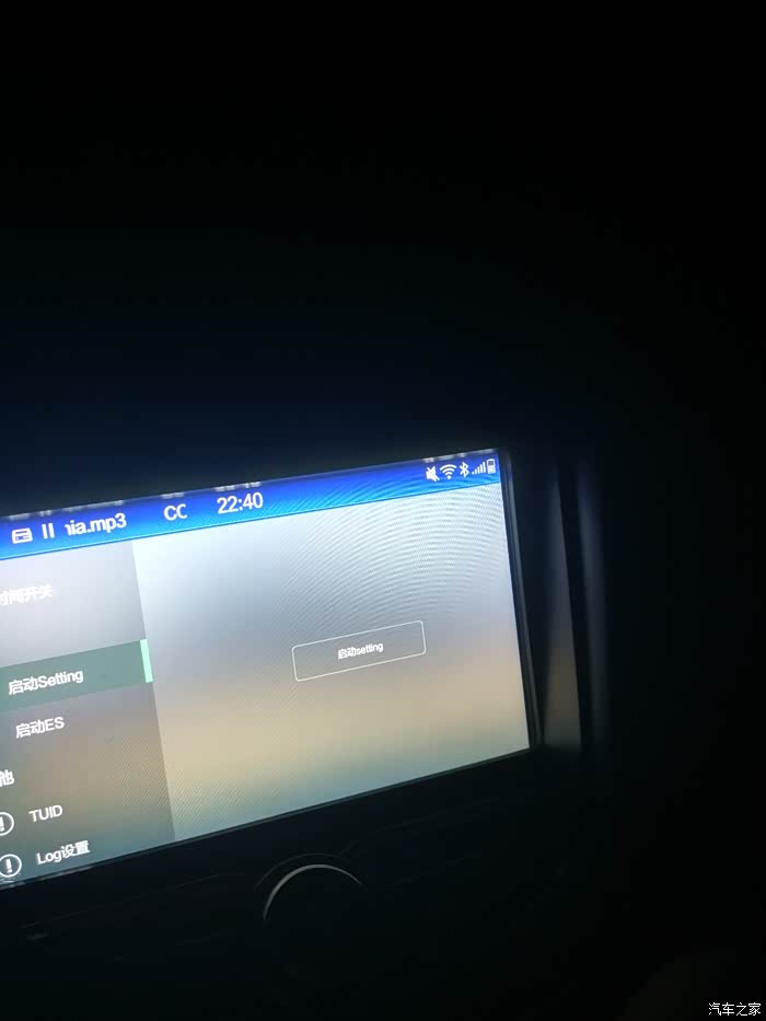

页面上滑动,找到启动setting选项,点选启动

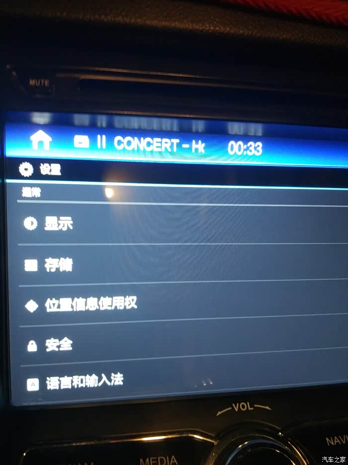

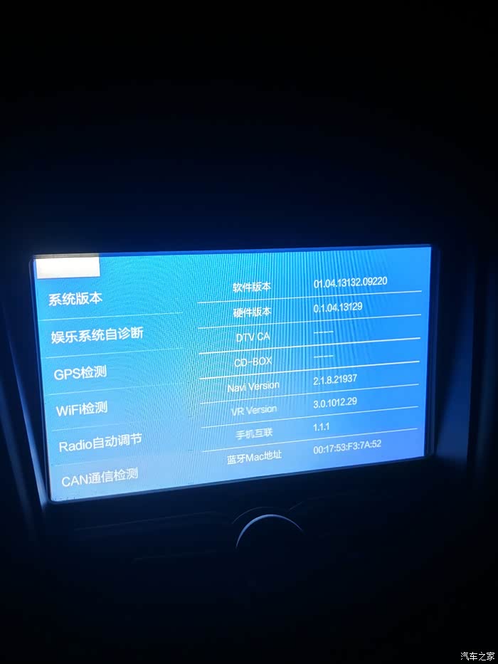

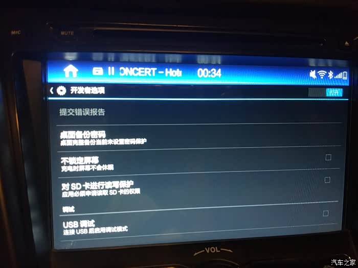

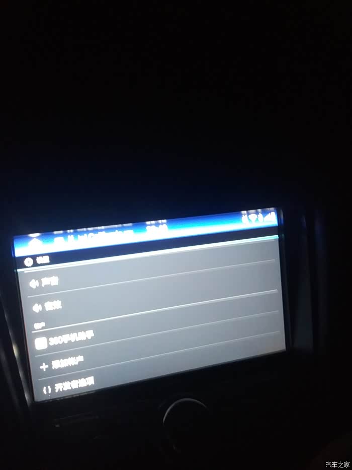

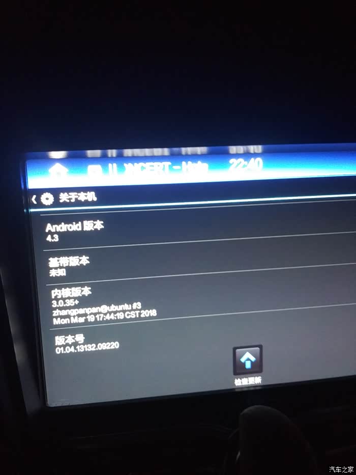

在设置页面下拉,找到》关于车机》点击进入》页面上滑》版本号连续点击3下左右,会弹出一行小字已打开开发者模式,返回设置,在页面最下面会出现一个《开发者选项》
最下面出现的开发者选项,点击进去
打开开发者模式的开关

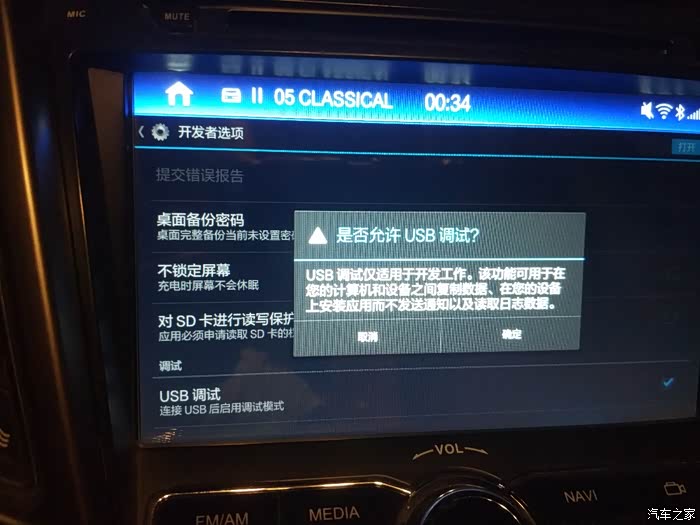

U S B调试也可以勾选了!
好了(2)种打开开发者模式的方法也完成了!

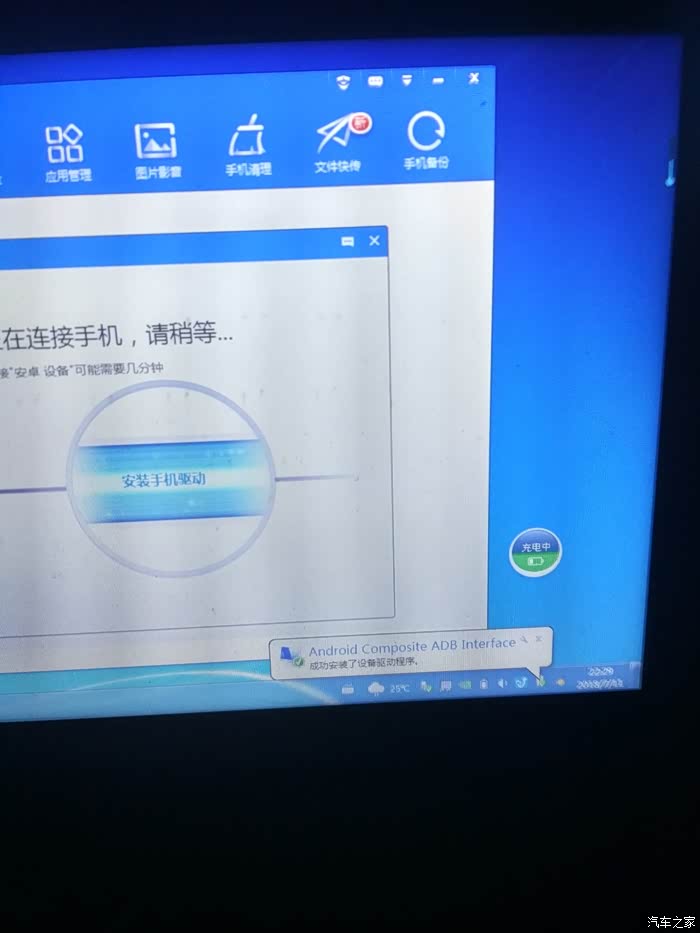

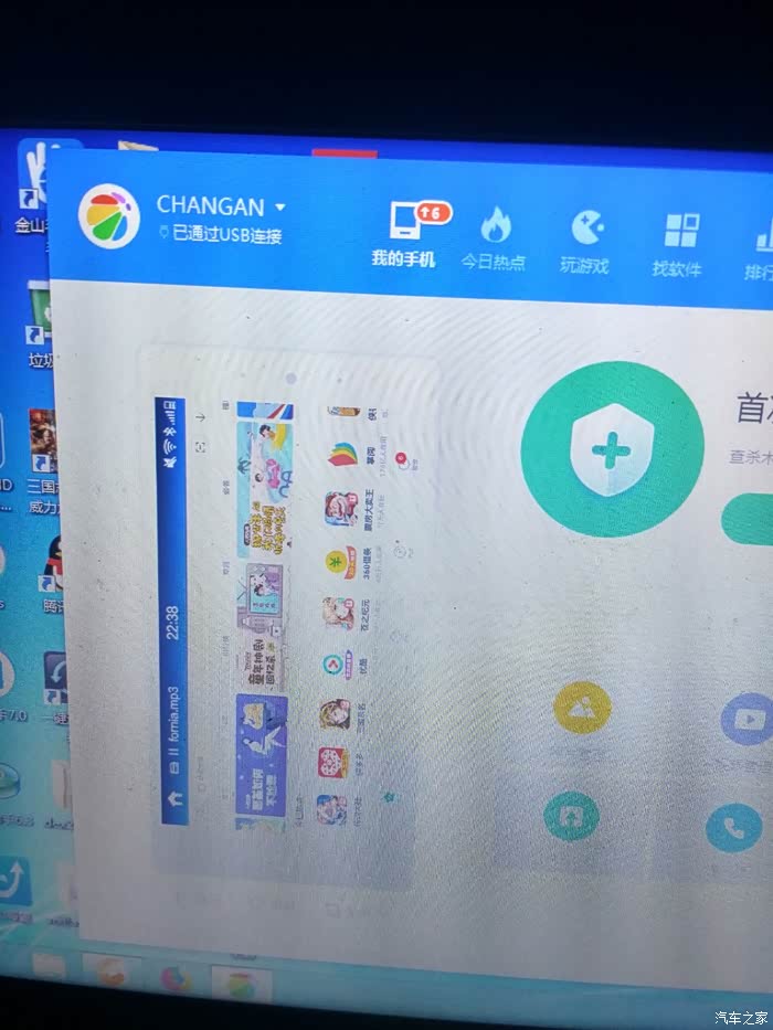

电脑打开安卓助手类软件,这里注意车机和电脑需要联网,没有wifi,就开手机热点吧!!后面需要下载app,所以电脑和车机需要连接网络!车机也许不是必须要求网络连接,电脑是肯定需要的!

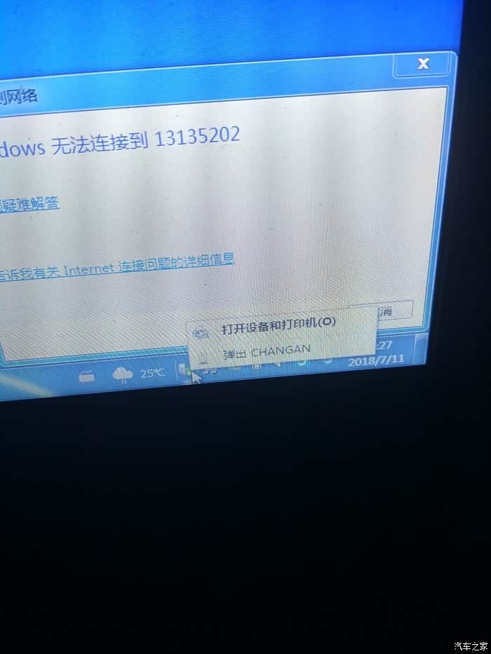

双头 U S B 连接车机与电脑
U S B 连接好了,自动识别安装驱动
已经安装好驱动,并识别到车机了!

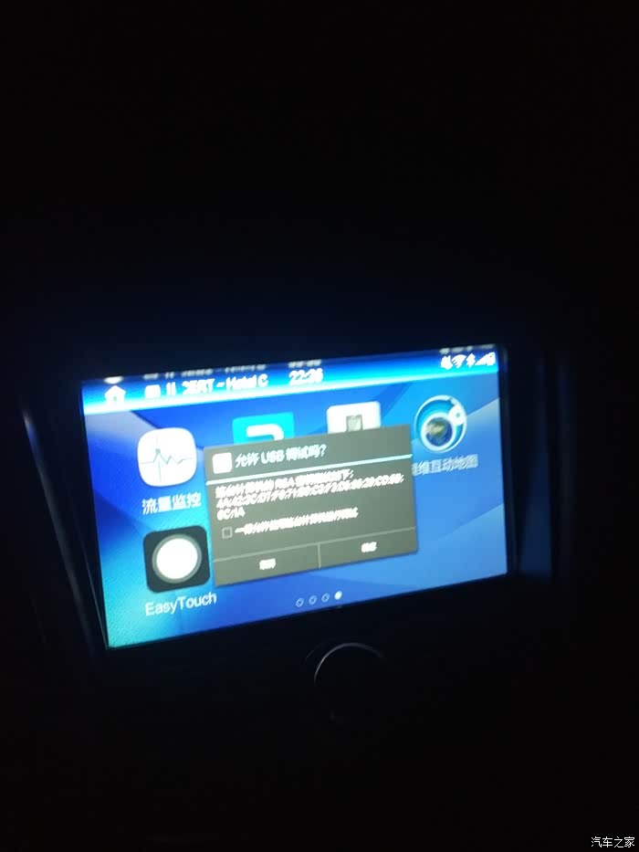

车机弹出的U S B 调试窗口,一律允许可以打上勾,点击确定

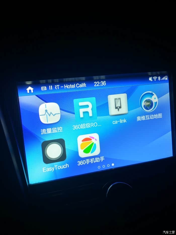

给车机安装360 手机助手
耐心等待一下,360 手机助手已经安装在车机上了

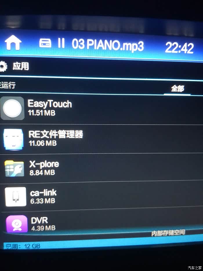

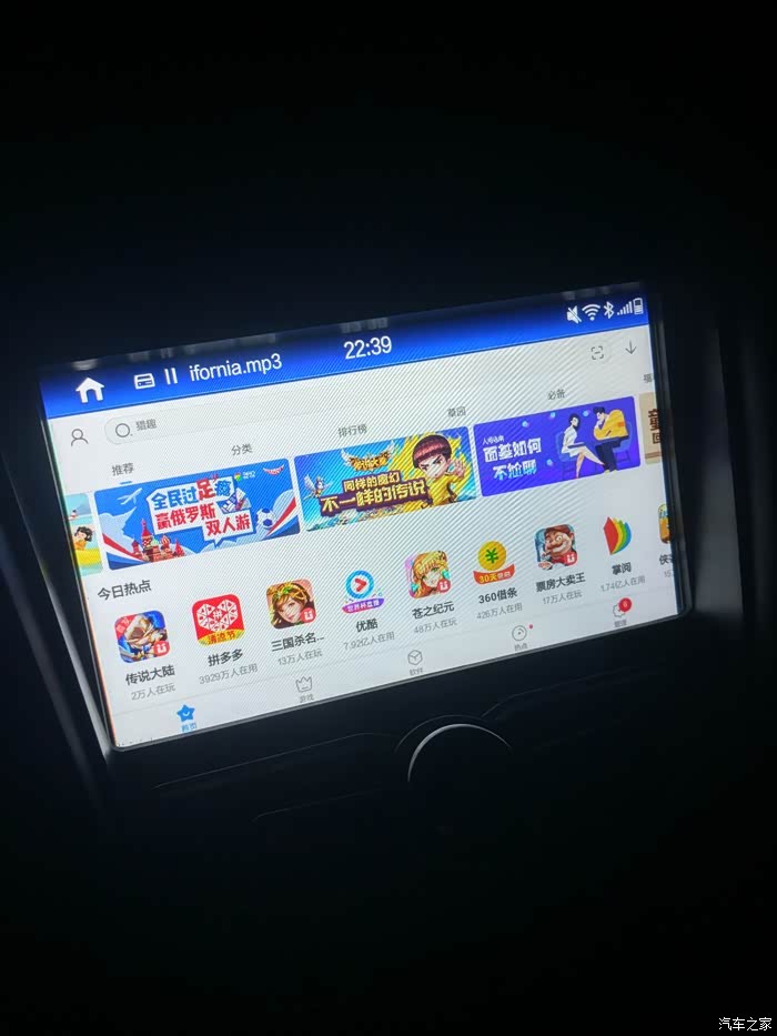

app随便下载安装,爽了
也可以通过电脑给车机装软件了

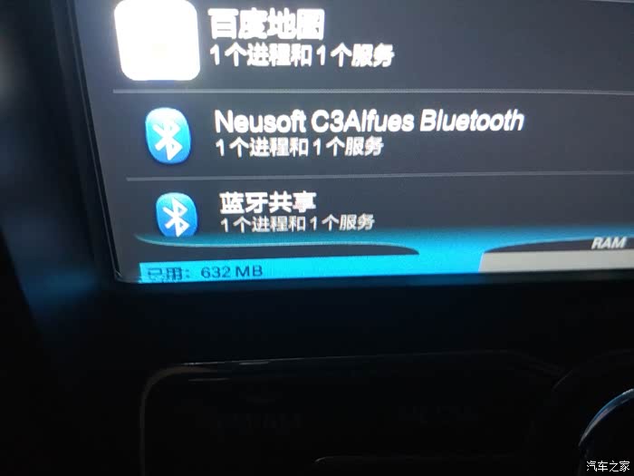

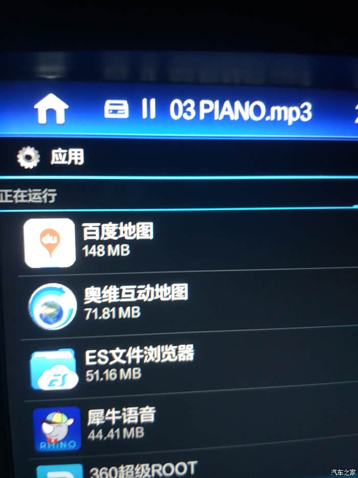

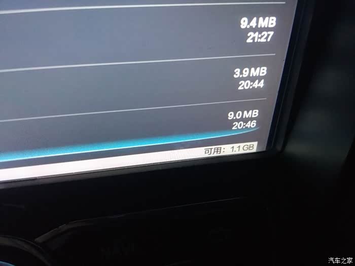

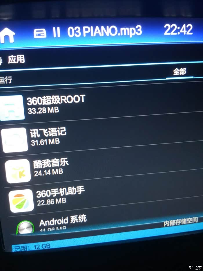

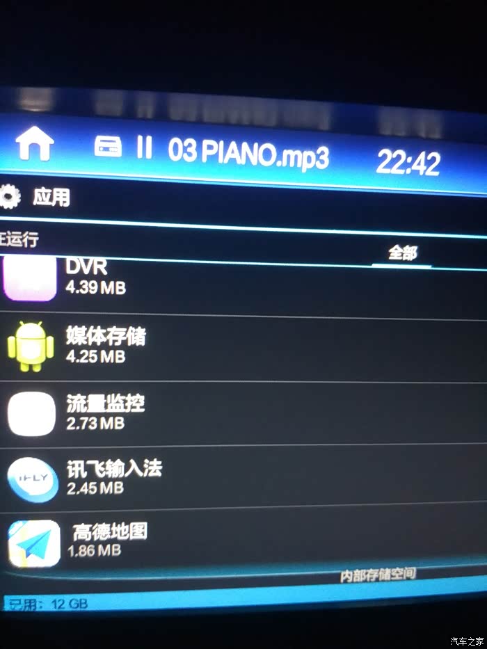

运存已用632m,告诫一下,我的车载导航是用的高配主机,是2+16的配置,所以我装了比较多的app,如果你是低配1+16的车机,建议尽量少装一些app
运存剩余1.1g,还有发挥的空间
我车机安装的软件内存占用

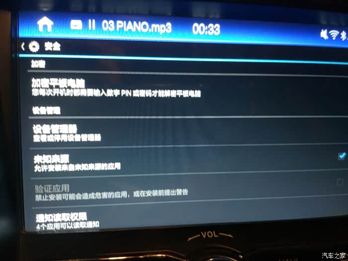

3.如果出现无法安装app,请检查是否勾选了《允许安装来自未知源的应用》,默认是未勾选,当然以前装过app的一般都已经勾选了!下面有如何勾选的方法!

在(2)种打开开发者模式的中,点击《安全》
未知来源打上勾!

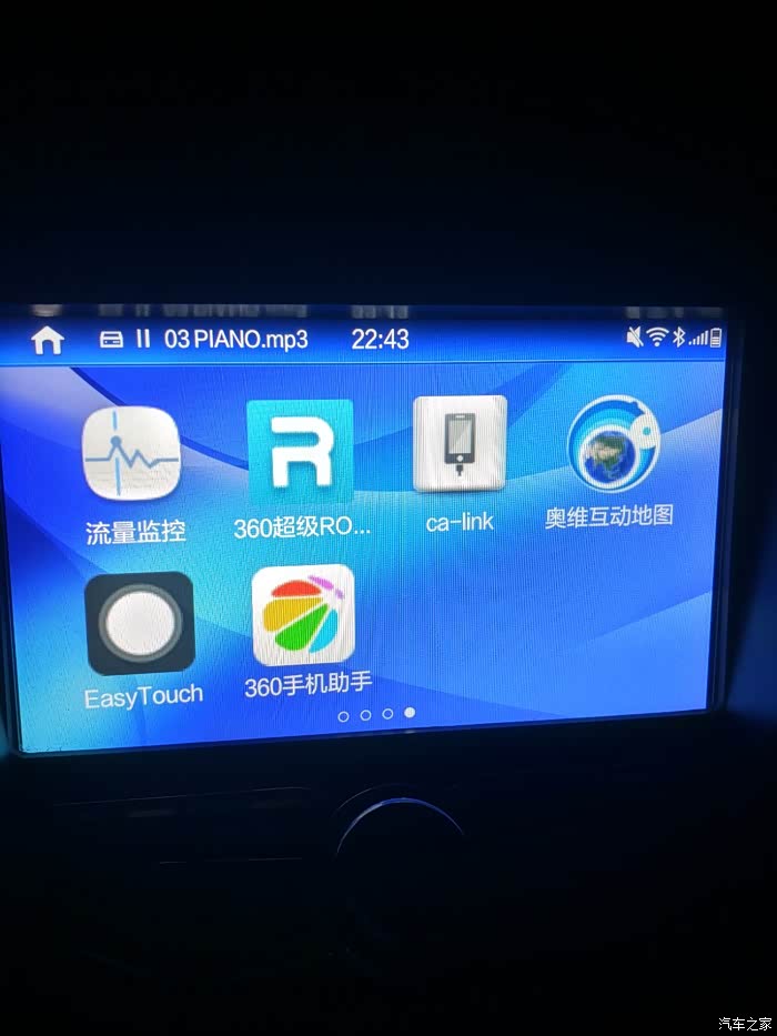

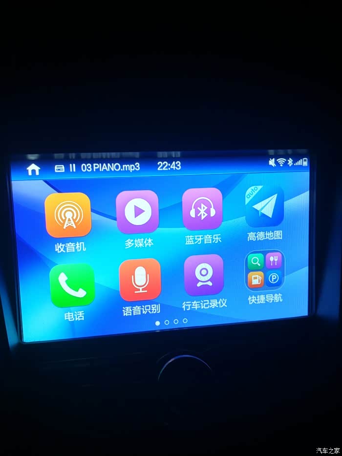

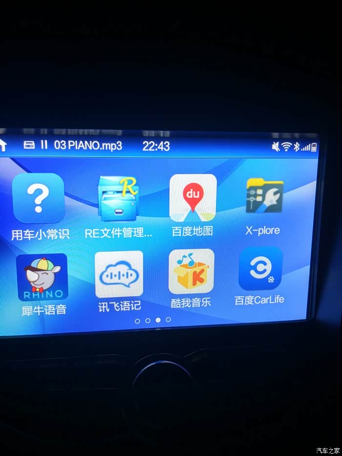

最后贴上几张自己安装好app后的桌面图片!!!
