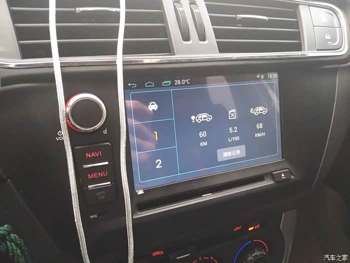

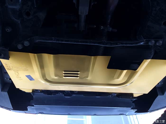

自己加装了中控屏,发动机护板,等等配置,自己够用就可以了。
正所谓配置不够改装来凑,店里送了皮质座椅,日间行车灯,贴膜。店里送的日间行车灯可能是副厂的,现在已经不亮了。
当年自己加装的中控屏,本人不喜欢没有实体按键的大屏,就买了这种小屏,自带导航和倒车影像,5年了还没有出现什么问题
自己加装的发动机护板

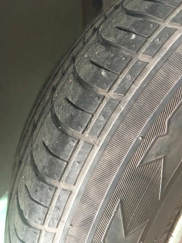

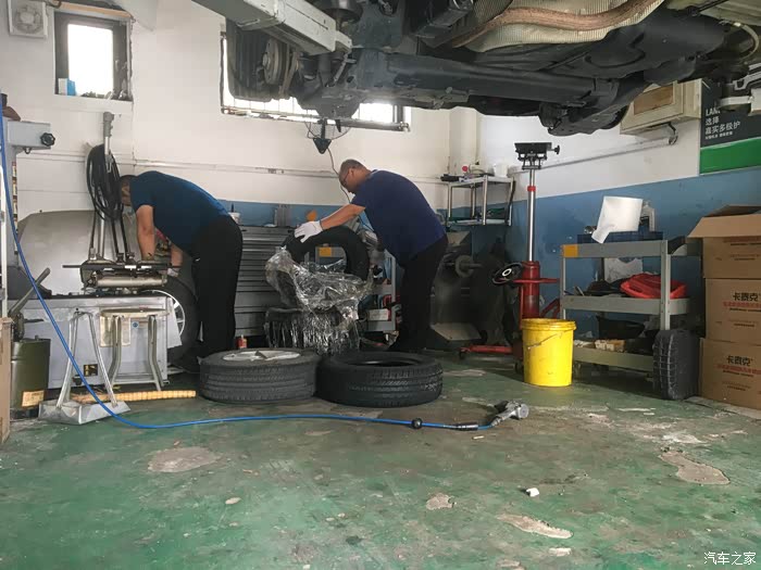

更换轮胎
5年6万公里的原车胎,已经有裂纹了,跑高速恐有危险

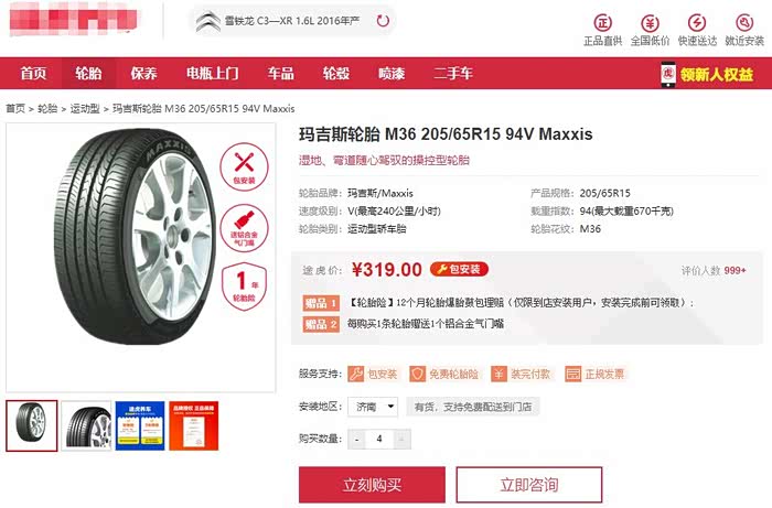

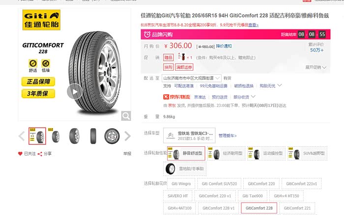

说实话原厂带的这款玛吉斯 M510还是不错的,优点就是耐磨,但是噪音大了点,尤其是后期胎噪声音大的简直感人肺腑,五年6万公里橡胶材质老化,减震性能也有所下降,轮胎也有了裂纹,更换轮胎已经是迫不及待了。更换之前我做了很多功课,找了几款替换胎。原厂玛吉斯M510 4S店里活动价买三赠一,合着420一条,某虎和某东平台上我看了朝阳A08 ,佳通228,玛吉斯M36,综合考虑后选择了玛吉斯M36,原车胎耐磨系数是360,此款是240,耐磨性稍微差了点,但是舒适性提高了。
此次要更换的玛吉斯M36
备选佳通 228 本人查过,现款C3和C6也是用的这款

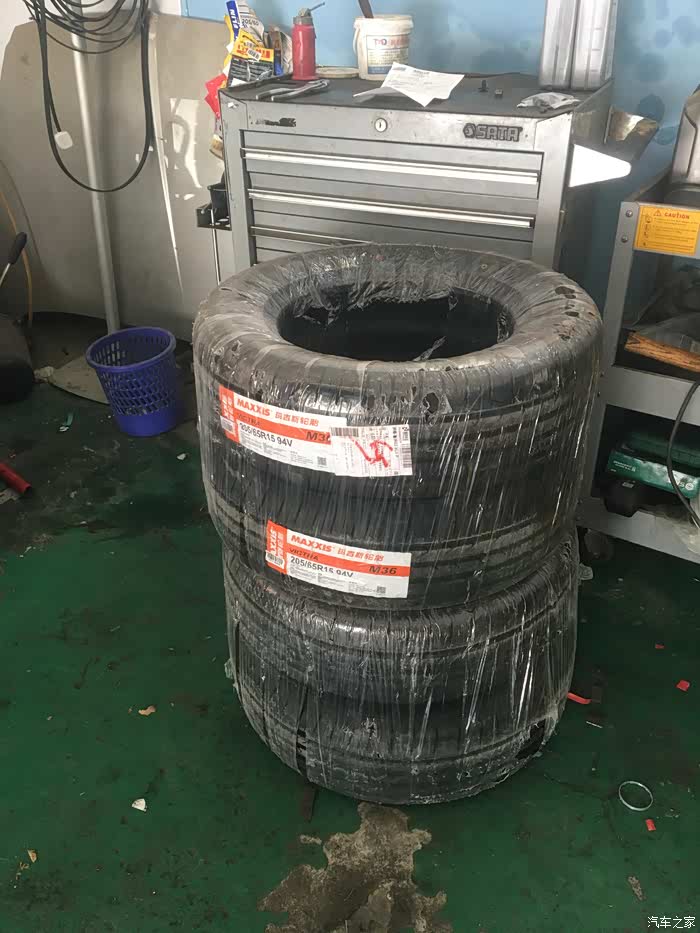

到货后实拍

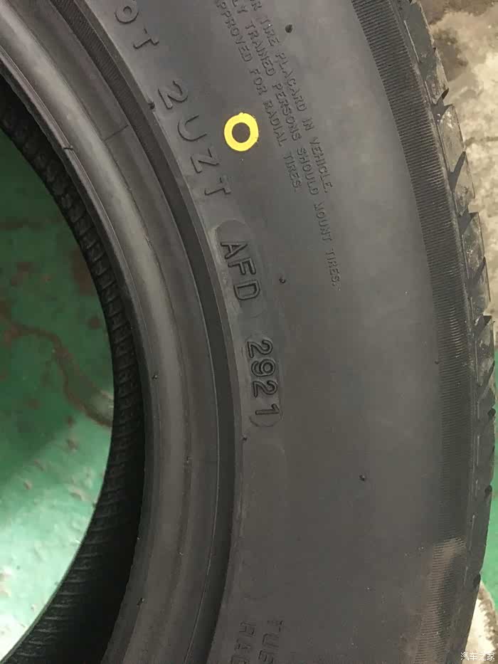

生产日期是21年7月份,还算新鲜

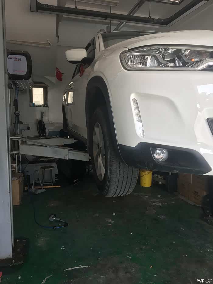

开始更换

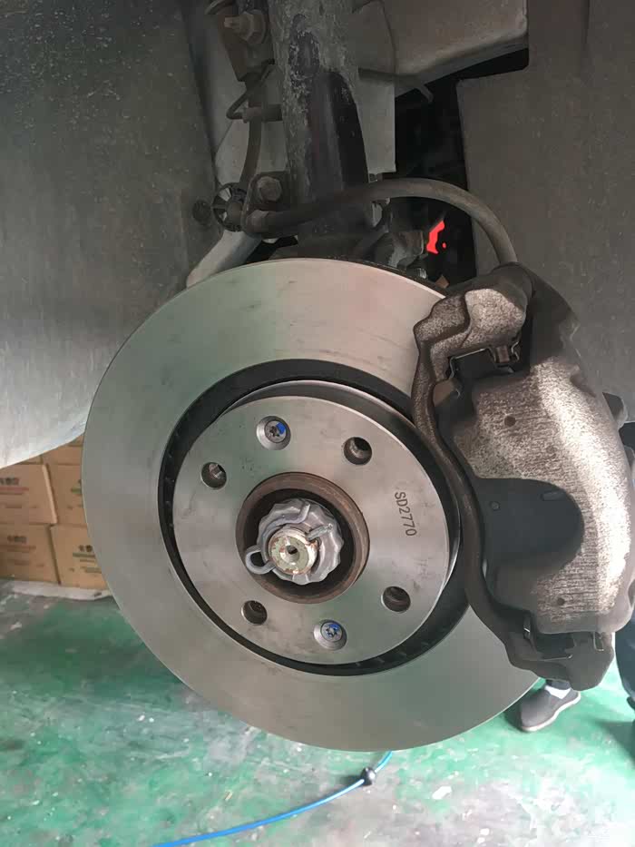

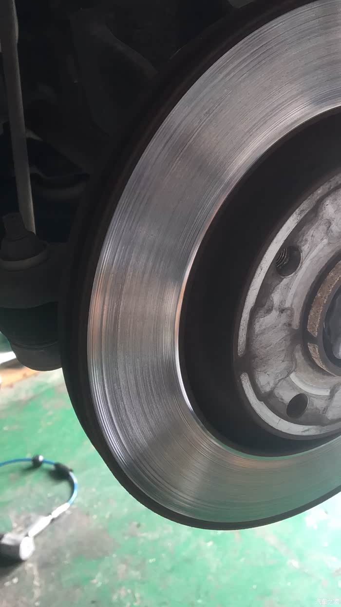

更换刹车盘、刹车片

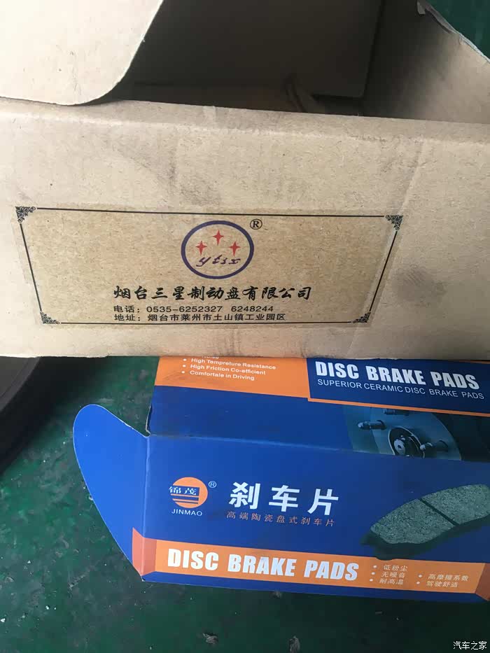

说真的,原车自带的刹车盘是真不耐磨,生锈不说,目前为止已经磨出了一条深深的沟槽。刹车片质量也堪忧,刹车的时候吱吱响,刺耳声太大了,这次终于要把它换掉了。
刹车盘和刹车片是亲戚在本地汽配城拿的货,本地生产的,不是什么大牌,用户反馈还不错的。
更换完后吱吱的刺耳声消失,刹车终于安静了,刹车距离啥的没有感到区别。目前还没跑高速,等跑跑高速再看看其他性能吧
6万公里的旧刹车盘,已经磨出了凹槽
新刹车盘和刹车片
刹车盘和刹车片包装,不是什么大牌,但是据用过的的车主说,还不错,好在性价比高

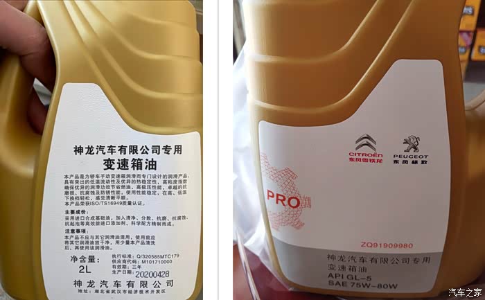

保养手册上写着6万公里需要更换变速箱油,加上最近换挡的时候稍微有点生涩,没有吸入感,所以应该是变速箱油该换了吧。
变速箱油一定要用原车标号的,过稠过稀对变速箱都不好,某虎上没有原车标号的油,所以就在狗东上买了原车标号油。
到店后,师傅说6万公里其实可以不用换,很多手动挡的车都是9万多才换,但是买都买了,还是换了吧,手动挡的车换油不复杂。
当放油时师傅说,油已经开始变黑,也该换了。该说不该说,变速箱油的臭味太大了,一开始我以为买到了假的,但是师傅说变速箱油都这样,有个臭味。
换油后的体验:换挡更顺畅了,提速快了,确实不错。
