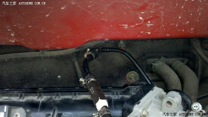

加装副油箱,副油箱装在后备箱,使用拖车绳固定在后排座的转轴和固定铁皮上 ,加装第二油路,包含外置汽油泵,汽油滤清器(含油压调节器,不明白的继续向下看),回油管,以上不见装在后备箱内部,从后备箱向下开孔,油管按照原车油路的位置再加装一条,早上用汽油启动,等待水温上升到70度以后换成甲醇模式,使用甲醇模式。

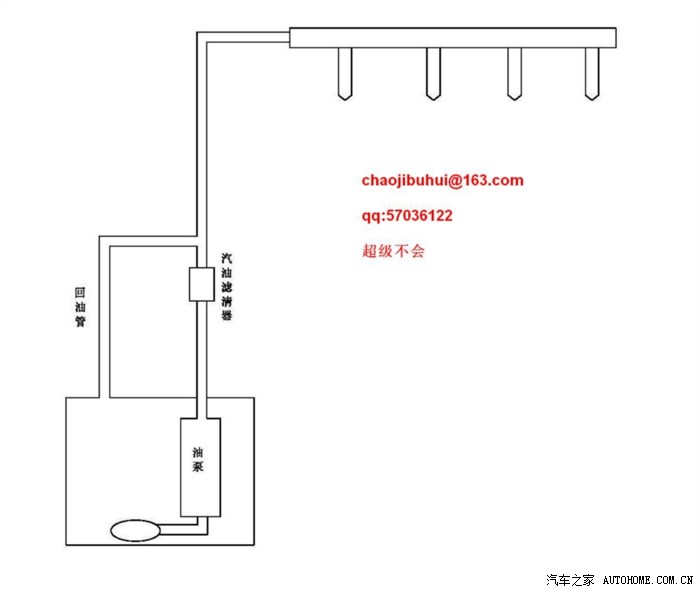

原车油路

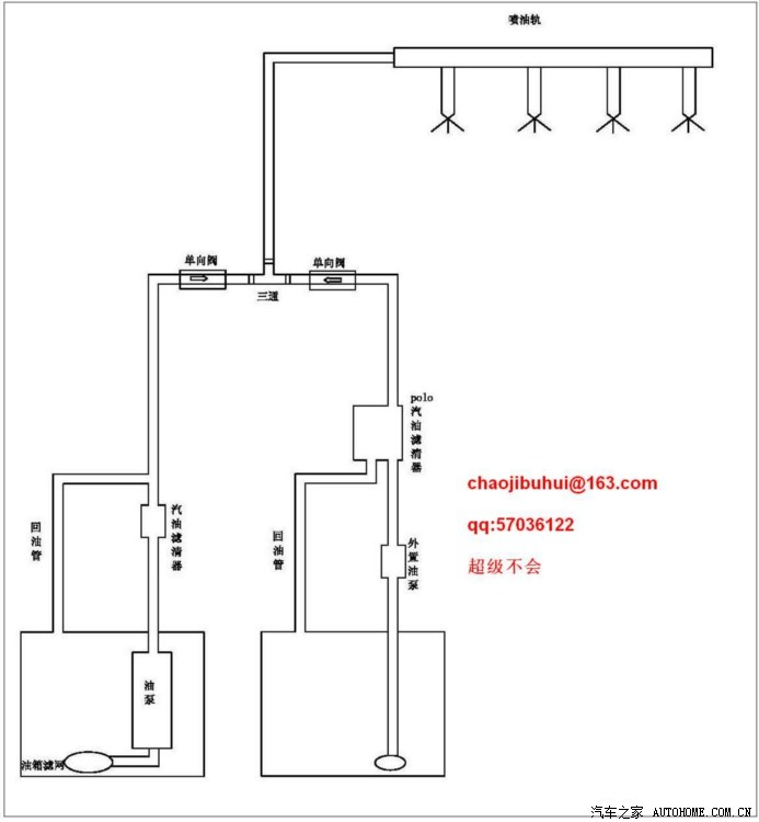

甲醇双油路(风云2)

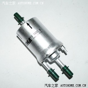

更改的油路中使用了POLO的汽油滤清器,有的同学可能不太明白,因为我们的车属于没有回油管的类型,为了解决回油的问题,特别使用了POLO的滤清器,polo滤清器中包含一个燃油压力调节器,能够调整燃油轨道中的燃油压力,有两种可以选择,4bar和3bar的,4bar的压力大,动力性好些,3bar的压力小,比较省油!

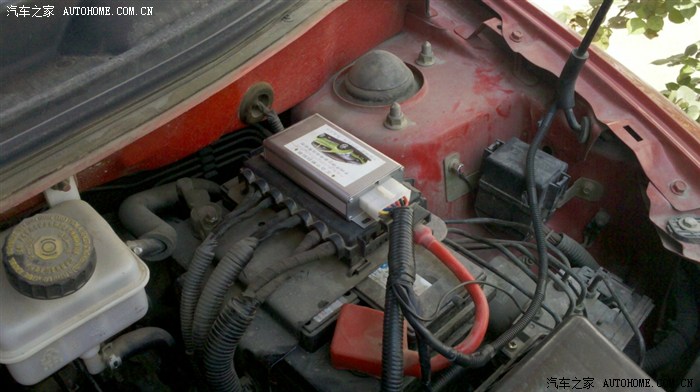

科普一下:喷油嘴是一个带电磁阀的喷嘴,通过控制电磁阀打开的时间来控制喷油量,喷油量的大小与油轨中的压力相关,压力越大,单位时间中喷到发动机的燃油量越大。动力越好,当然也废油。反之省油,动力也弱。以上关系是在节气门开度一定的情况下才能成立。甲醇控制器大的原理就是按照比例来放大脉冲宽度,一般是1.6:1,很多档位的控制器就是调节不同的比例,比如汽油模式1:1,甲醇模式1:1.6,还有1:1.4或者其他的,这个根据发动机的排量以及驾驶习惯来更改,当然,该小了不见得省油,因为你要达到相同的转速或者车速要比平时踩更多地油门才能到达。所谓的脉冲宽度就是高电平持续的时间,通俗来讲就是给电磁阀通电的时间。给电磁阀通电,电磁阀就打开,然后就给发动机喷油,就好比感应水龙头,只要水管中有压力,你伸手过去水龙头就出水,你伸手时间越长,喷水的时间也就越长。一般来讲电磁阀的通电时间是微秒级别的,假设原车喷油脉冲宽度是10微秒,比例改成1.6:1后,电磁阀打开的时间就从10微秒变成16微秒,喷到发动机的甲醇就比汽油多了1.6倍。

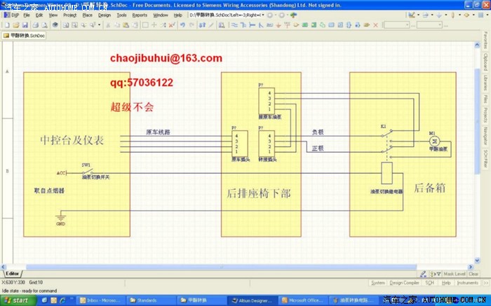

油泵控制电路部分:

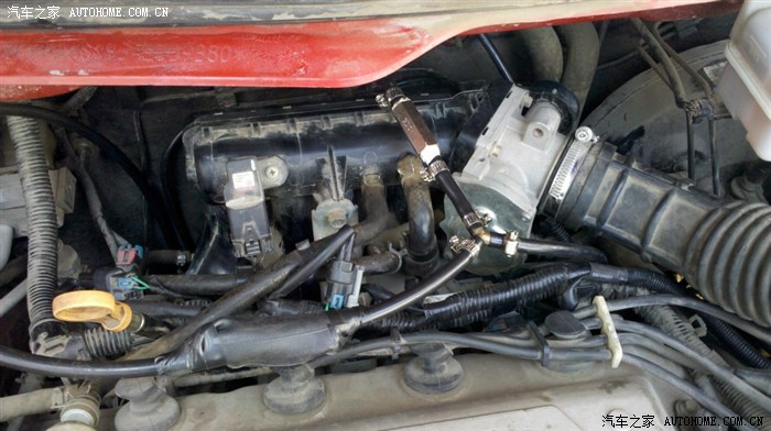

驾驶仓中的三通和单向阀,全部油管使用尼龙油管。完成之后用胶片包扎,发动机火花塞上面甲醇油路中的单向阀已经包扎好。
单向阀以及三通特写
去年买的甲醇控制器,不是很好用,怠速的时候有些抖动。使用热熔胶粘贴在保险丝盒上。

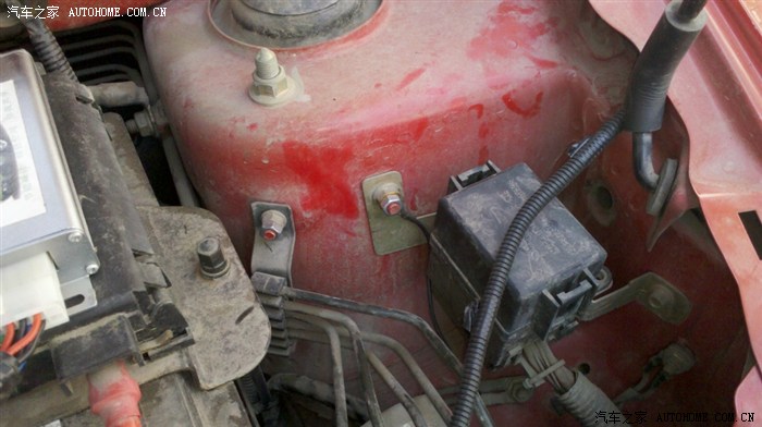

原车油轨快速接头,接在加装的快速接头公头上,可以实现快速插拔。方便年审的时候迅速改回原车样式。
