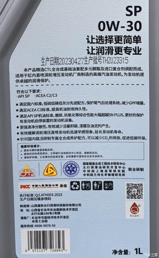

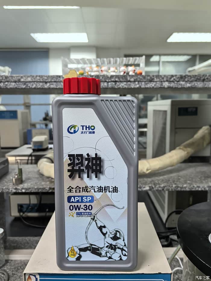

太行高端系列,羿神全合成
背面
采用CTL基础油+多元醇酯基础油,进口复合添加剂,API SP认证,ACEA C2/C3认证,是一款高粘度、低灰分30油,没有车厂认证,生产日期23年4月

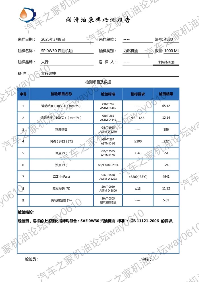

羿神030实测9项指标

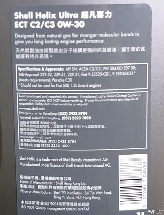

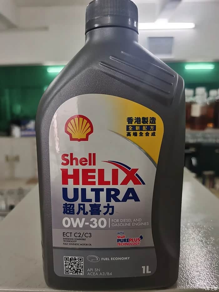

采用GTL基础油的壳牌ECT系列0W-30,同样也是C2/C3认证
壳牌的车厂认证比较多

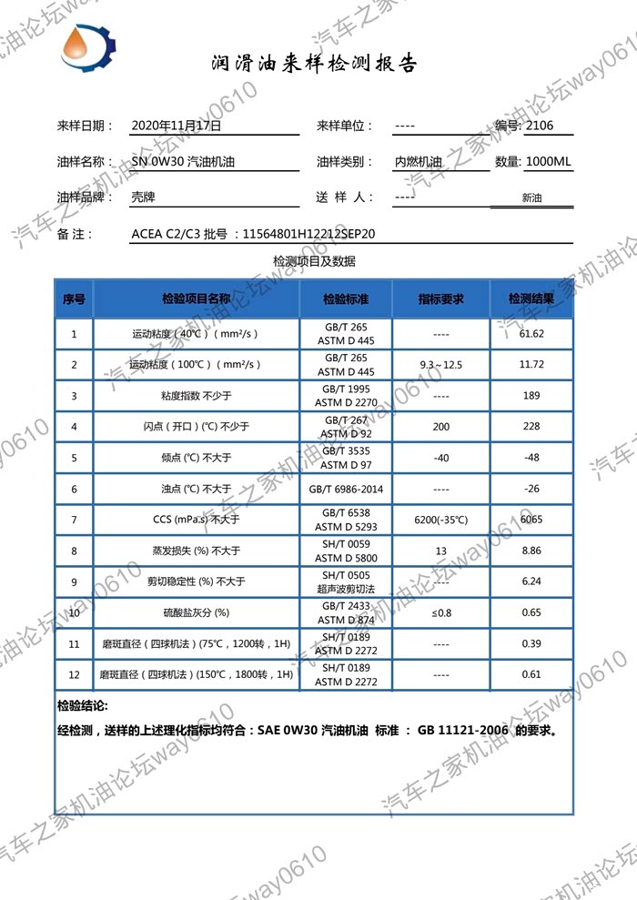

壳牌ECT实测数据
简单对比一下。

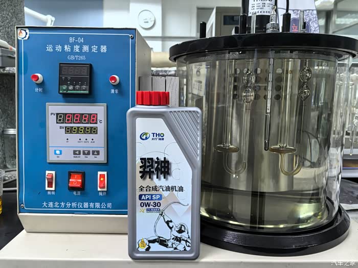

1.100℃运动粘度,羿神12.14,壳牌11.72,羿神略高一点。
2.40℃运动粘度,羿神65.42,壳牌61.62,也是羿神更高一点。
3.粘度指数,羿神186,壳牌189,区别不大,都较高,粘温性能不错。

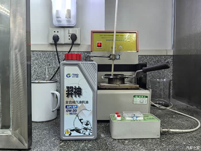

4.闪点,羿神222,壳牌228,差距不大,羿神略低一点点。

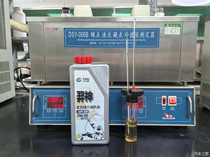

5.倾点,羿神-51,壳牌-48,羿神略低一点差距不大,两款油都很低,低温性能优秀。
6.浊点,羿神-24,壳牌-26,同样差距不大,都较低,太行CTL基础油的纯净度还是非常不错的,杂质少不容易氧化。
浊点是机油持续降温过程中出现混浊时的温度,浊点越低说明机油越纯净,不易被氧化,同时低温性能也相对更好一些。

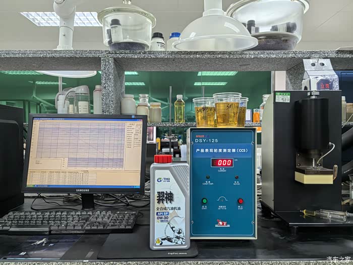

7.低温动力粘度CCS,羿神4941,壳牌6065,太行羿神更低,低温性能更好,壳牌很一般。
CCS越低,发动机在极寒冷环境下受到的阻力越小,冷启动越顺畅,机油的低温性能越好。

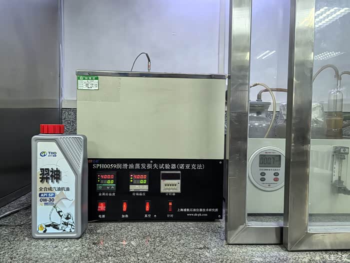

8.蒸发损失,羿神11.12,壳牌8.86,壳牌更低,羿神的CCS更低,壳牌的蒸发损失更低,所以综合判断两款油的基础油质量差不多,只是调配方向不同,羿神更偏重低温性能一些,壳牌则是偏重高温性能一些。

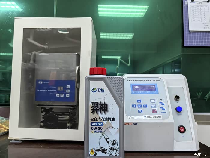

9.剪切稳定性(粘度降幅百分比,越低越好),羿神5.01,壳牌6.24,差距不大,羿神的抗剪切能力更强一点点,两款油都很强,粘度保持能力强,使用中粘度降幅小,下降的慢。
羿神在30分钟高强度剪切后粘度为12.14-12.14*0.0501=11.53
壳牌为11.72-11.72*0.0624=10.99
羿神粘度更高。
羿神粘度更高。
通过实测可以看出:
①太行羿神030这款油粘度较高,活塞环密封性好。
②粘度指数较高,粘温性能不错。
③倾点很低,浊点较低,CCS不高,基础油不错。
④抗剪切能力很强,粘指剂质量优秀,粘度保持能力强,使用中粘度降幅小,下降的慢。
⑤与壳牌相比,羿神CCS更低,但蒸发损失偏高,综合来看基础油品质差距不大,一个偏低温性能一个偏高温性能。
综合判断是一款优秀的机油。
