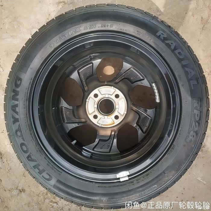

奔奔买来是没有搭配备胎的,所以每次出门都提心吊胆的,生怕轮胎一不小心就被扎了。虽然我也备了补胎液,但是这玩意听说对轮毂伤害大,也难清理。最好的办法还是要有个备胎。于是我上网花了500淘了个备胎。感觉有点小贵。一直没找到便宜的。

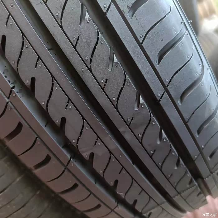

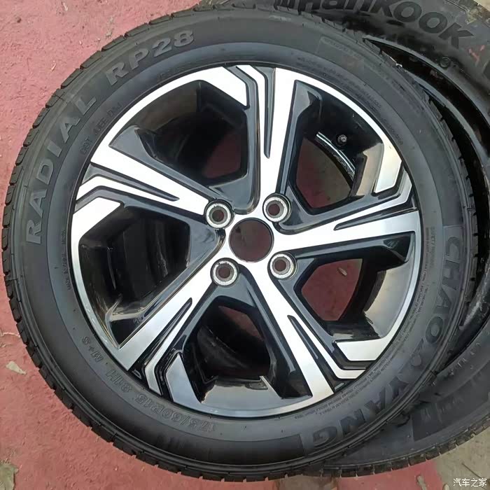

这是我买的备胎
全新的,和我原车是一毛一样。
这是我的长安2020款奔奔estar心动版轮胎

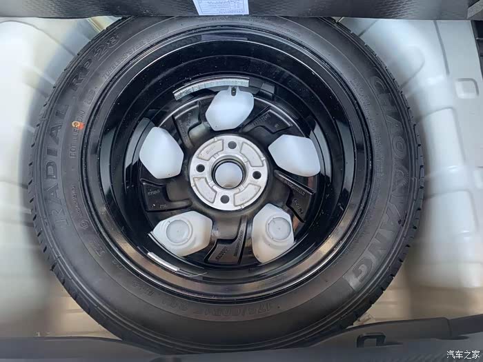

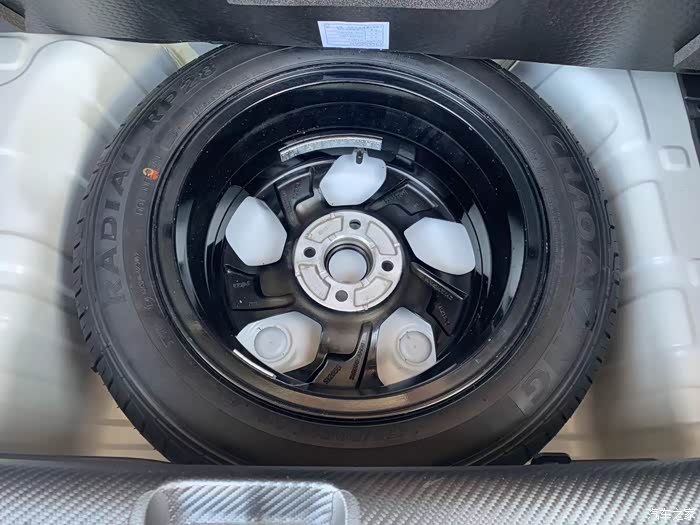

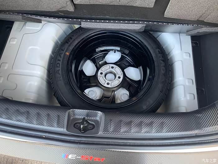

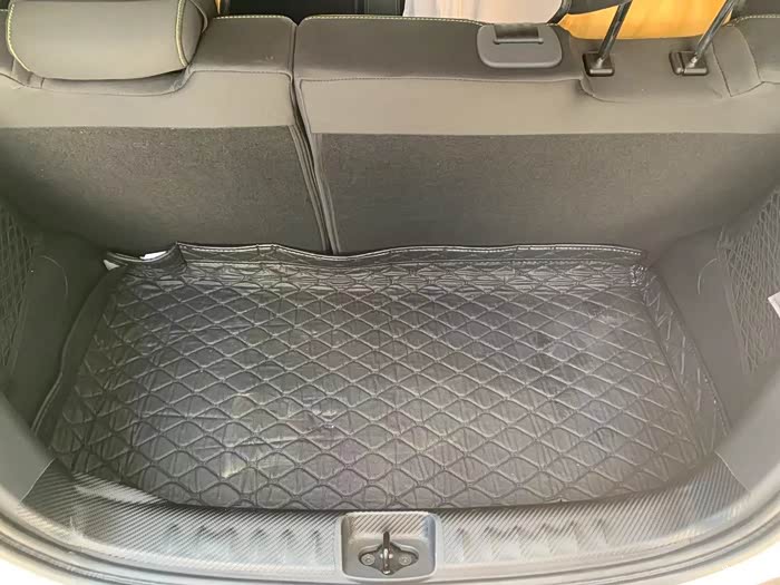

买来后,反正我也没用过随车充,一直都是用送的充电桩充电。我把后备箱放随车充的位置清理出来。刚好放一个轮胎的位置,本来这车就和奔奔油车一个模型出来的。所以那位置就是可以放个备胎的。
放下备胎,大小吻合。
好像2021国民版的这个备胎位置会有个通信模块碍着,那就要把它移走。我的2020款的是没有任何东西碍着。

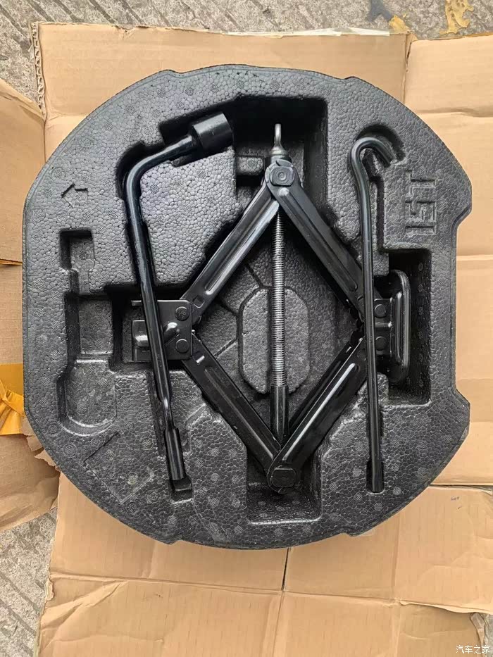

备胎是解决了,那接下来就是备胎工具的问题了。我看到很多人是买了千斤顶三件套或者袋子装的工具。也不知道放哪合适,随便放在开车路上震动声音也响。为了能完美解决这个问题。我觉得应该要像别的车原配的一样,那种固定在轮毂中间的泡沫盒千斤顶工具套,不然轮毂中间不是浪费了。
原本我以为轮胎是15规格的,那就买个15轮胎规格的泡沫千斤顶工具套就行了。结果并没那么完美。

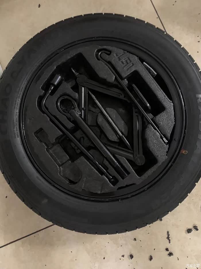

买来了结果放不进去。。草率了。那怎么办。。。瞬间头大。。

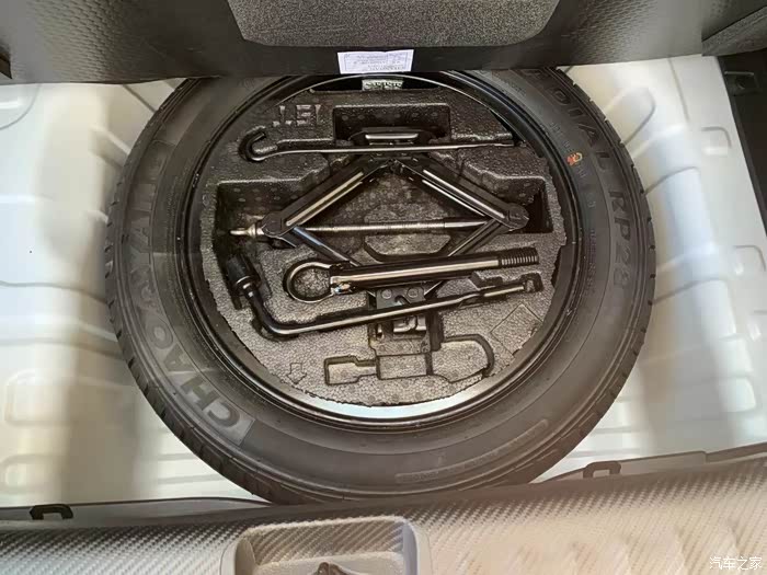

好在这材质是泡沫,不是铝合金啥的。那就只能自己动手拿刀削啦。。把它给削苹果一样削的小点放进去了。。于是我开始动手了。唰唰唰…这里省略1000字。
从下午削到晚上。。终于!
从下午削到晚上。。终于!

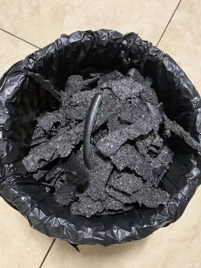

削了一桶垃圾出来

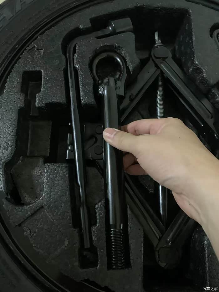

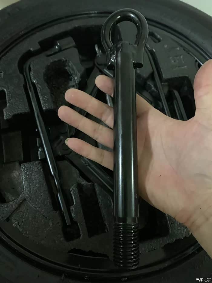

泪崩了,削了一桶的废料,削的我手都要起泡了。这个搞定了我就踏实多了,但是还有个问题。。就是原配的拖车勾好长啊。泡沫盒的拖车勾位置放不进太短了。。咋整啊。那就自己再削个位置出来放呗。
好了,所有问题都解决了,只剩下警示标志牌没地方放,那东西确实太长了,放不下。

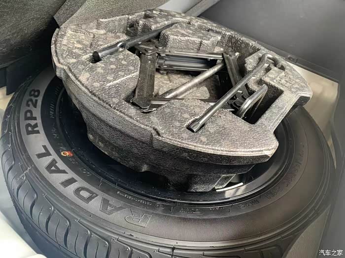

你看挺平整的,虽然边边丑了点。但是挺合适啊。最后放进后备箱的备胎位置看看。
很不错吧。大小ok。
盖上垫,平整结实,中间也不凹陷。放啥东西都没问题。
从此不怕爆胎问题了。自己动手丰衣足食。
