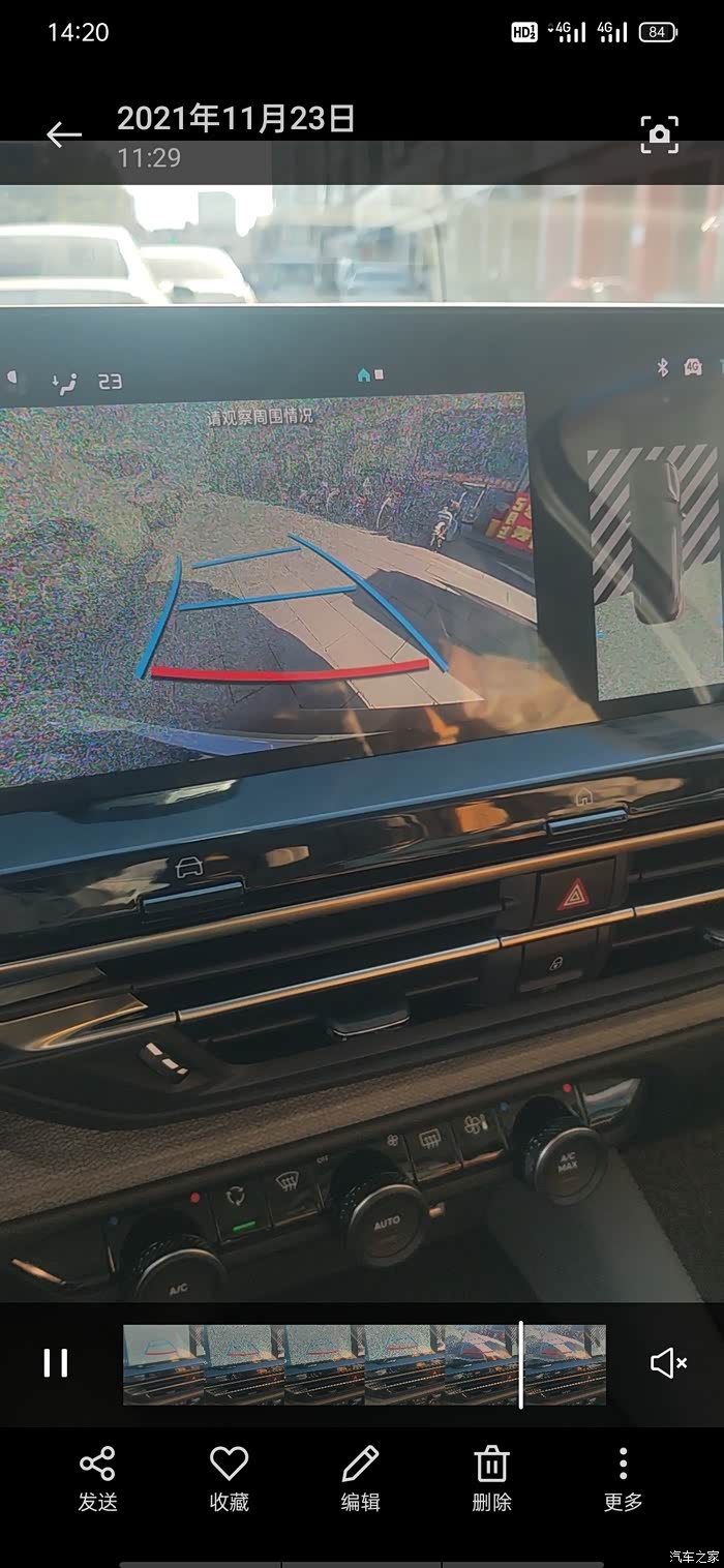

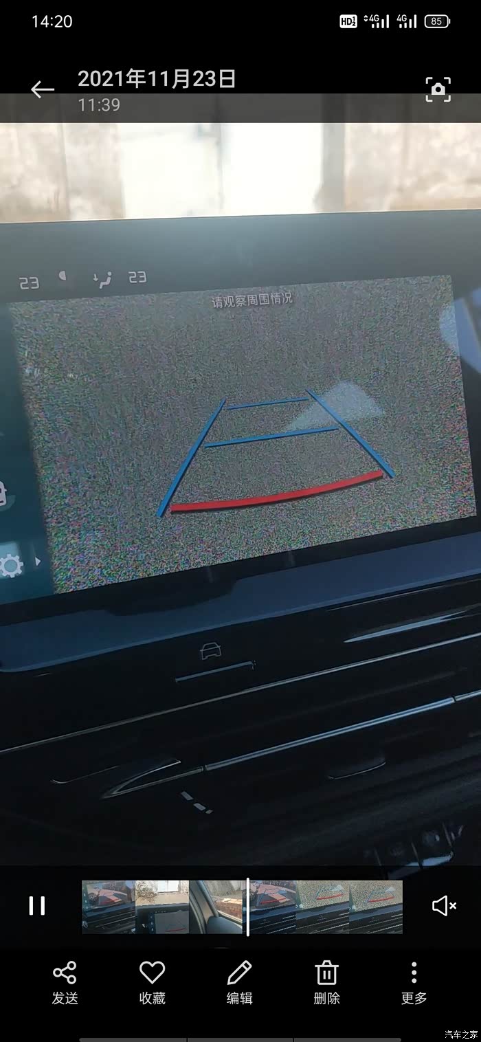

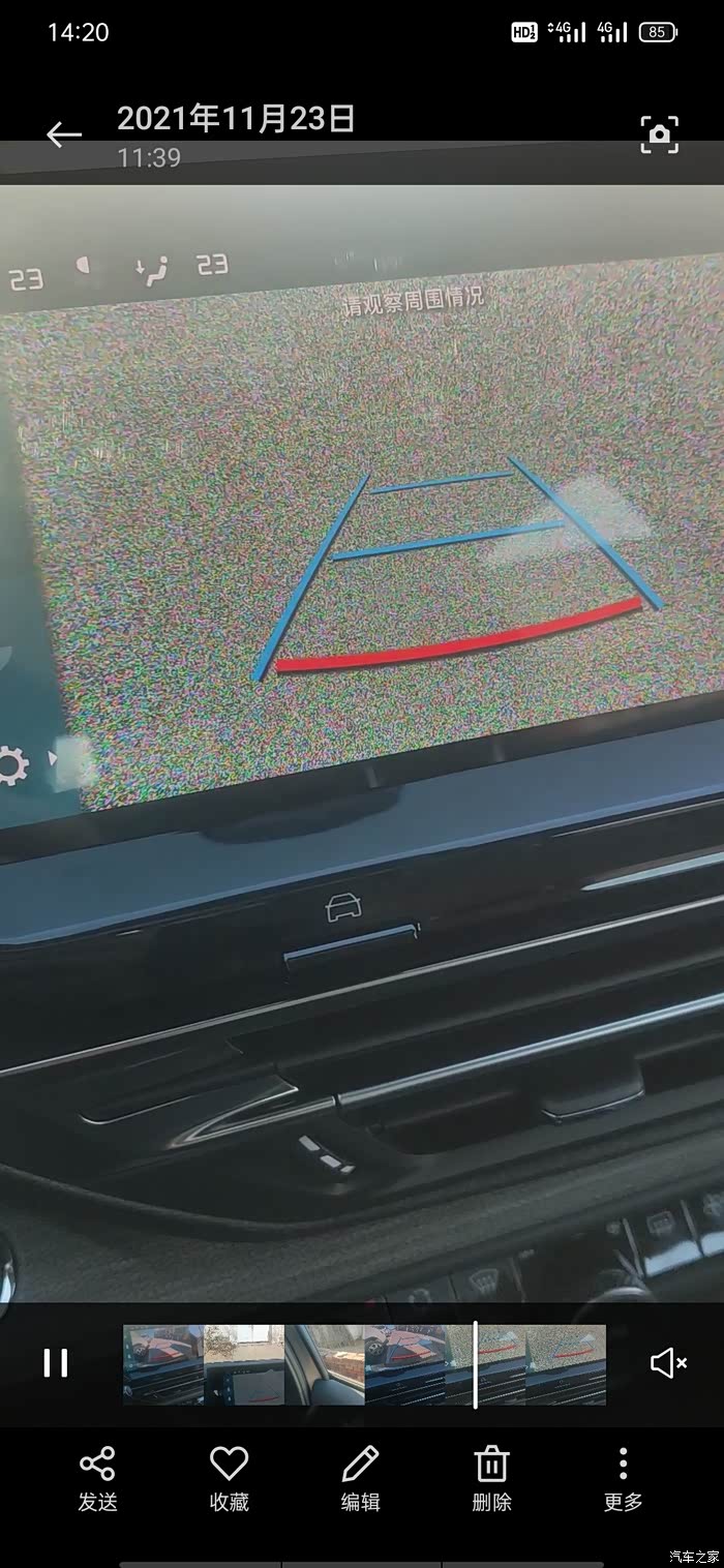

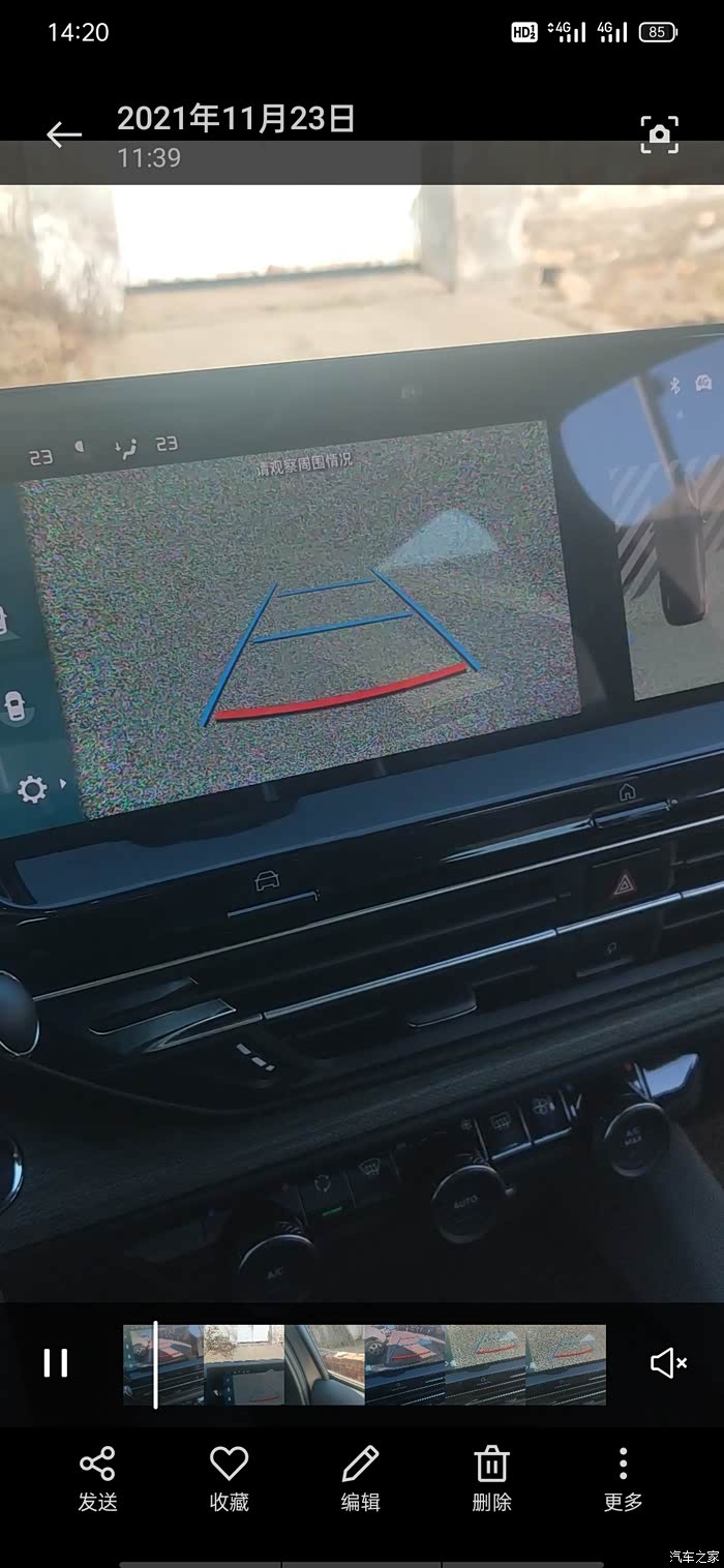

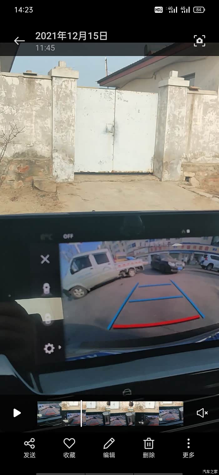

车友们大家好,我提的是势不凡,用车感受的愉悦和满足感也和大家分享了不少,今天想吐槽一下凡尔赛这款车的不足之处——金无足赤、人无完人、车无?车!从提车开始至今快两个月了,对爱车一直是疼爱有加,有一次在倒车时突然发现影像屏幕上满屏雪花,就像80年代黑白电视机没有信号一样的跳动,随即就咨询了多对一的服务群,告诉我可能是没有激活,让我把车熄火10分钟,然后打开主驾驶的门激活一下,按照这个方法做完之后果然奏效,再倒车没有此现象,虚惊一场?

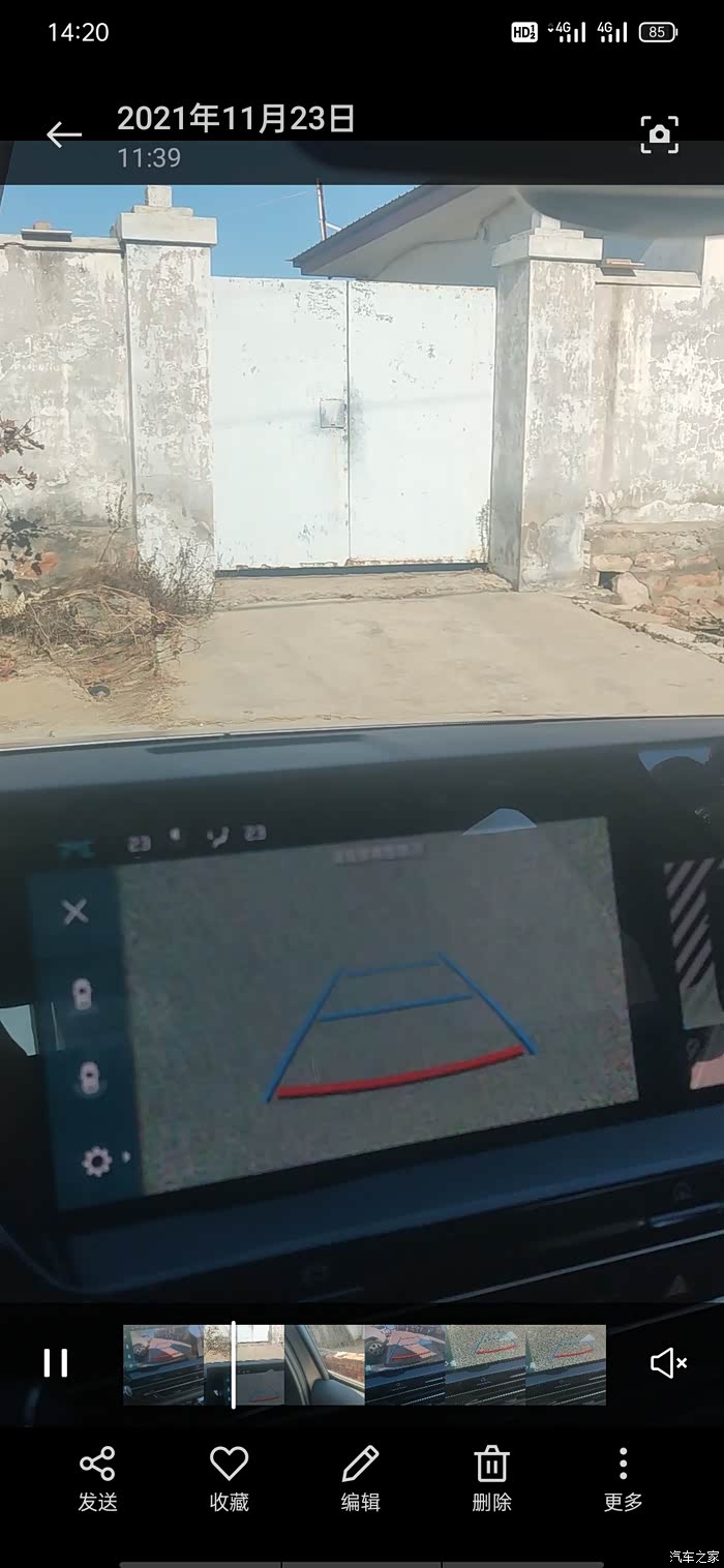

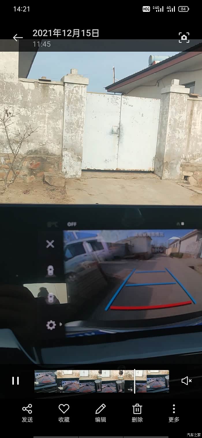

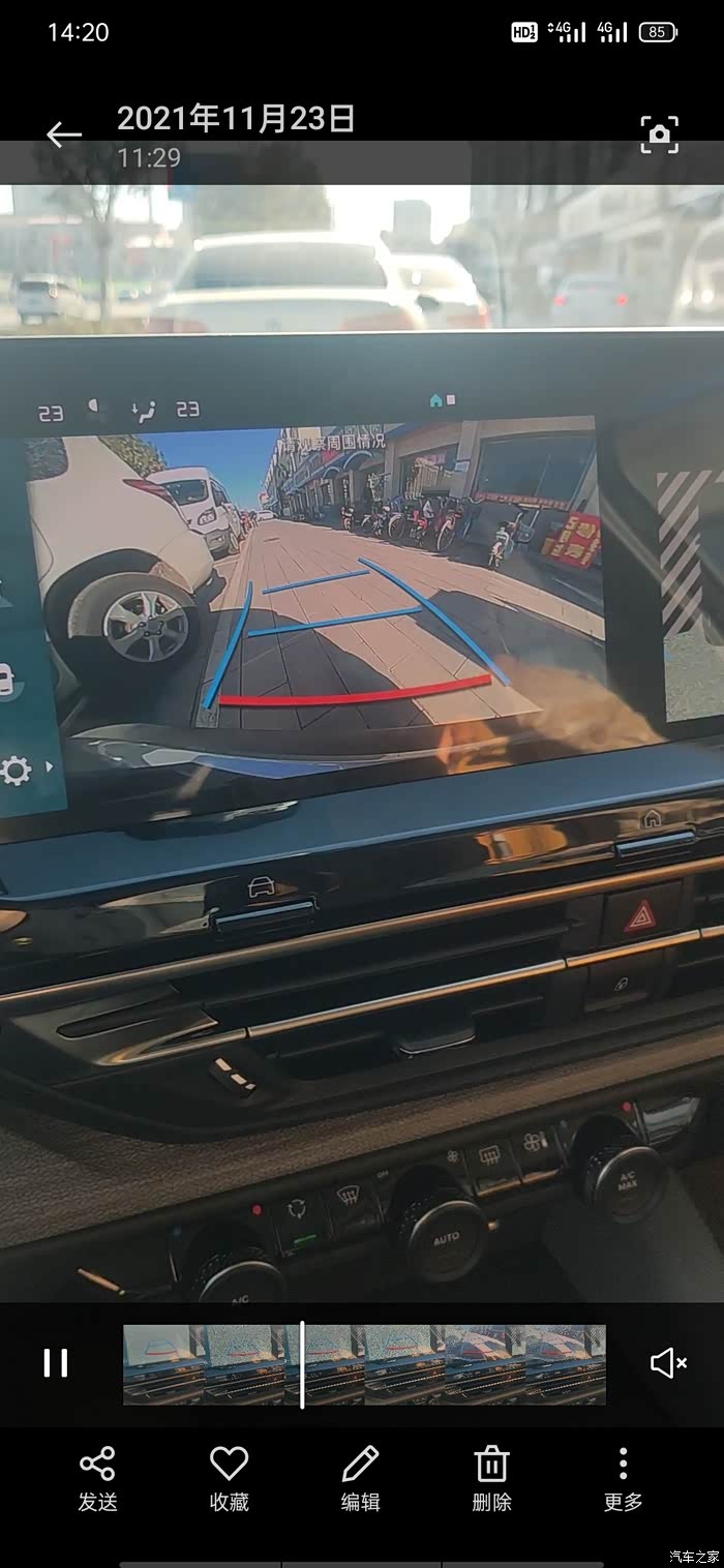

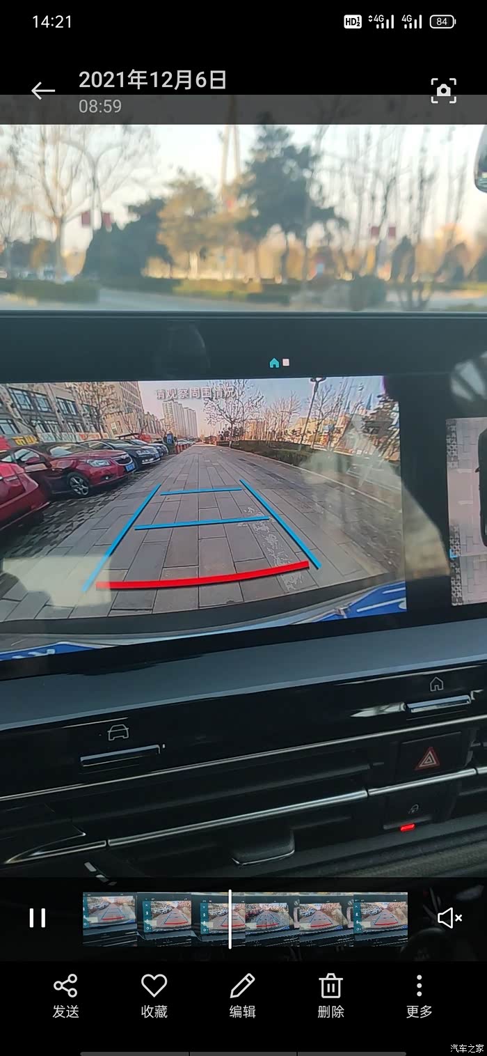

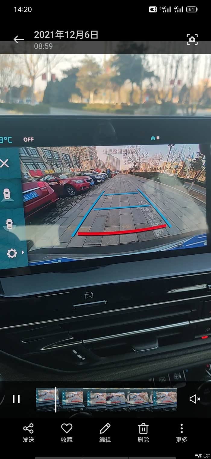

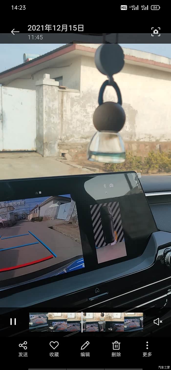

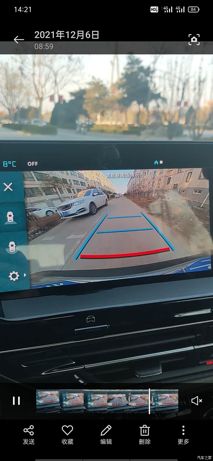

可是没过两天倒车时又不对劲儿了,雪花虽然没有了,但倒车影像屏幕非常卡顿,这次才知道不光是没激活的事,这让我想起由于芯片不足,厂家在发车时并没有安装后摄像头,而是在车到4s店后,在店里安装的,给售后打电话咨询了一下给我的答案是由于不是厂家直接安装的,可能不匹配,需要去店里做一下后摄像头的“标定”。就是在地上铺一张类似国际象棋盘的大型二维码,对着后摄像头的位置,再用专用工具进行标定,售后说厂家老师就是这样说的,应该没有问题!我也没说什么,觉得可能就真的不会出问题了。可过了几天卡顿事情又出现了,还差点撞到一个老太太,当时真的很恼火,什么歪意啊!
没办法又拨通了售后的电话,那头的服务态度可以肯定是真的很好,顿时火气就没那么大了!于是又驱车来到店里,让我升级一下OTA,可以解决掉这个问题,但这次升级的版本还不是最终的,要彻底解决还需要等一月底新的版本出来以后!升完级后虽然卡顿的时候少了,但还是会出现这种现象。也问过一些车友,会有类似的问题,有的已经解决,有的和我一样依然存在,所以希望厂家到时候不会让车友们失望!研究出解决办法!谁让咱是雪铁龙的铁粉呢,哈哈!新上市的车型不免会出现一些小问题,也是可以原谅,最后希望雪铁龙再接再厉,再创辉煌!
