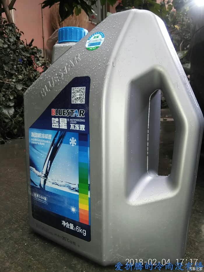

终于在前段时间天猫年货节,购买了早已加入购物车的防冻液,降价了十块钱,还是不错!
6L大瓶装!
6L大瓶装!

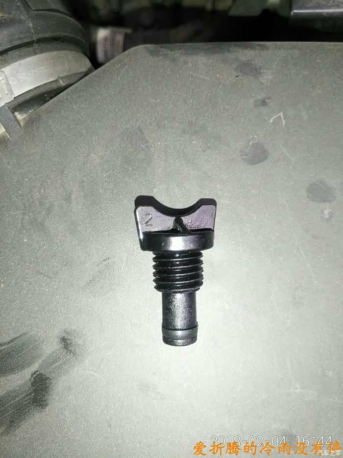

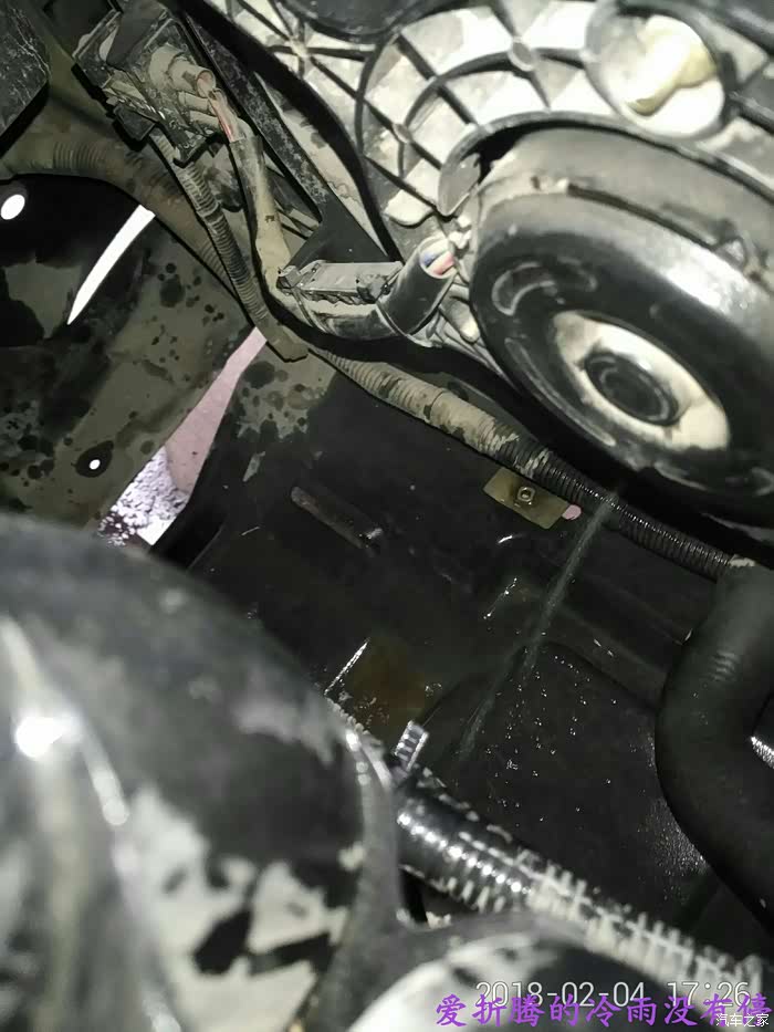

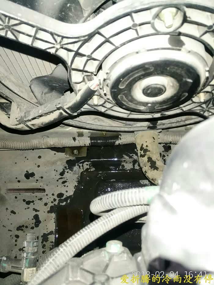

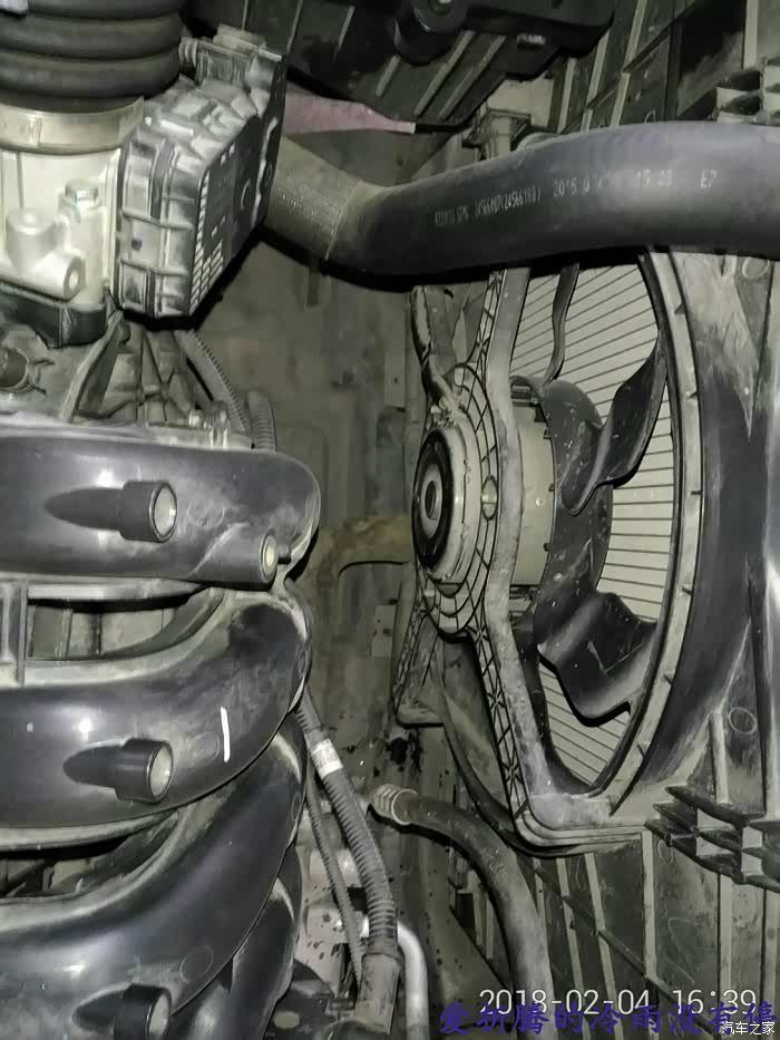

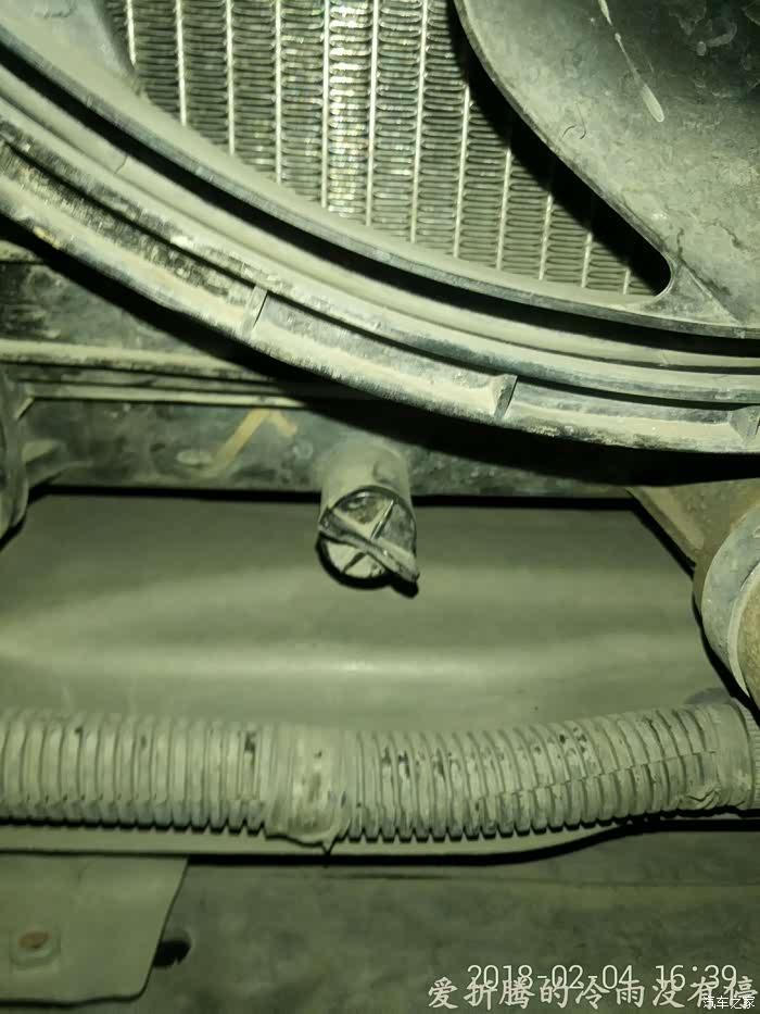

排水螺丝在水箱底部,如图
手从电子扇背后伸下去可以摸到

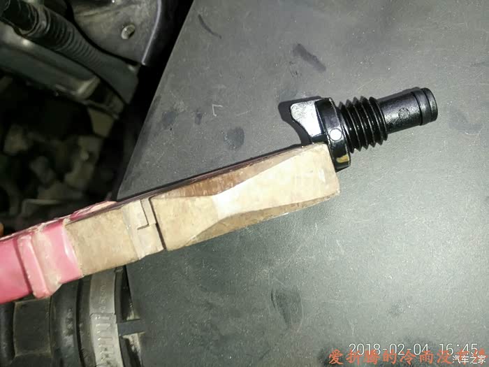

不需要拆发动机底护板,直接用钳子,从上面伸下去,就可以轻松取下螺丝
就这样夹住拧下来即可放掉废旧的防冻液

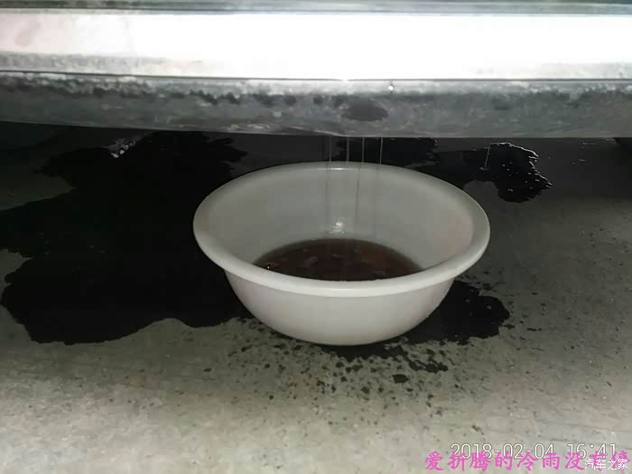

拧下之后,防冻液自动排出来了

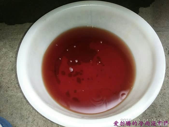

盆子在地上接住
特写一下,从绿色变为乌红色的防冻液

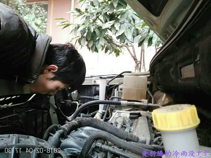

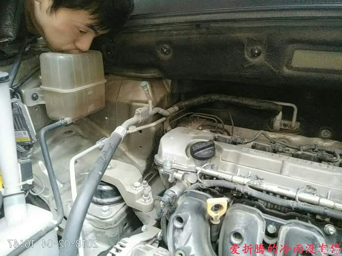

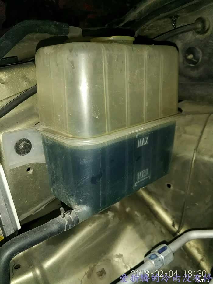

副水箱的防冻液就这样用嘴吹出来(一个人作业,拍照不容易)

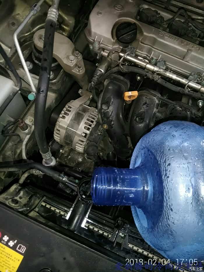

原车防冻液排得差不多以后,把那一颗螺丝轻轻拧紧就行,接了自来水倒进水箱
启动发动机怠速运转十多分钟
清洗一下水箱管道
副水箱,也可以自己清洗一下,倒进清水,用一根棍子之类的把毛巾塞进去搅一下

倒进清水
等温度上来了,电子扇会自动启动
然后再拧掉放水螺丝,排掉清水
用嘴这样吹,排得更快,也更彻底,不过考验肺活量哦!!
这次我都吹了N多次,搞得头昏脑涨了,应该算是排彻底了吧
看吧,用嘴从上面吹,排的更快!清水都喷出来了!

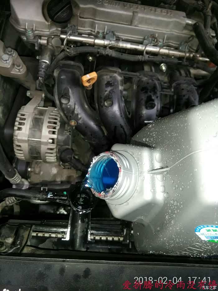

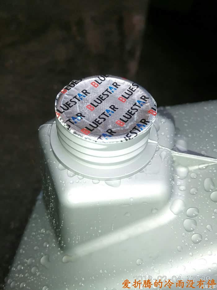

捅破防伪标识
缓慢倒入防冻液,一定要慢慢来,不然很容易就溢出来了!
需要很多次操作,才能基本加满,需要耐心!
加到不能再加为止,拧上盖子
加到不能再加为止,拧上盖子

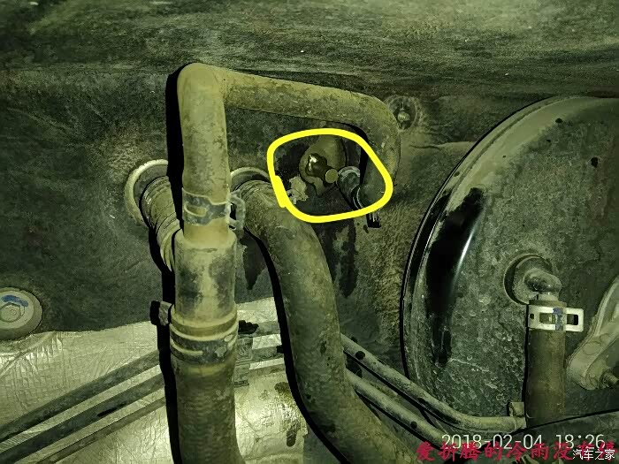

然后就是排空气

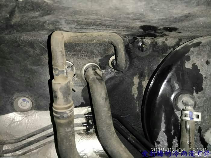

如图,发动机舱防火墙上有一根细一点的管子,靠近刹车真空泵的

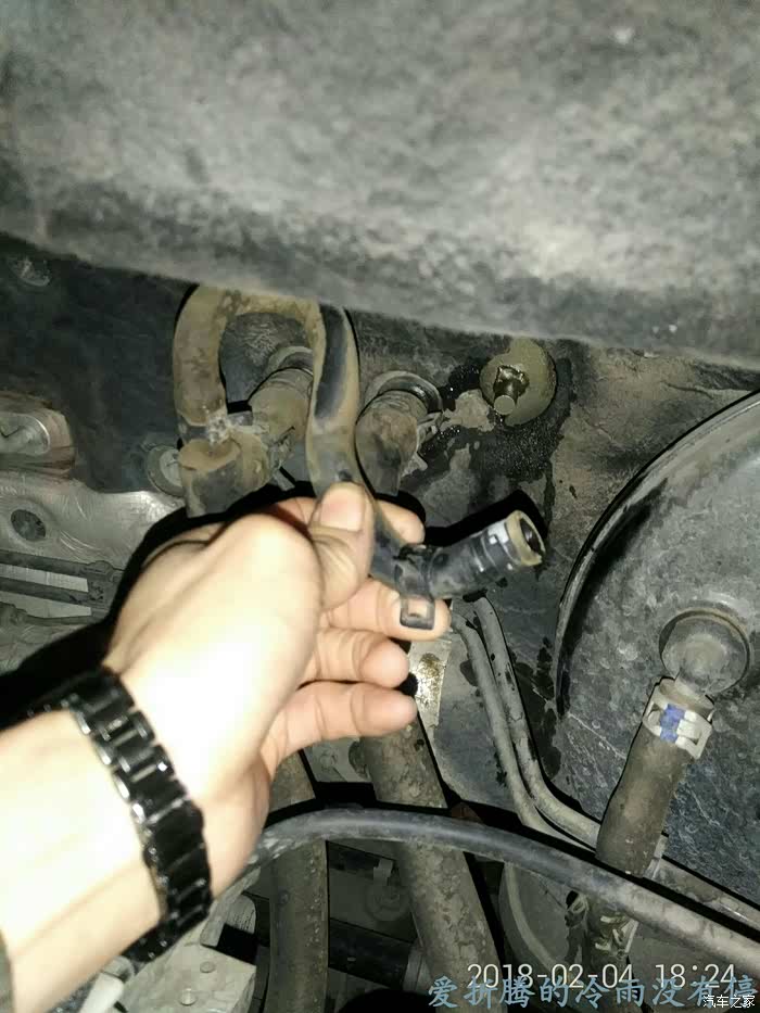

排气,我是这样操作的
用嘴吹灌注口,然后排气管道就会有防冻液喷出来,当防冻液喷出来的一瞬间,马上把它接到防火墙堵头上就行了!然后卡住卡子
图上圈住的这跟铁柱子,就相当于是一个堵头

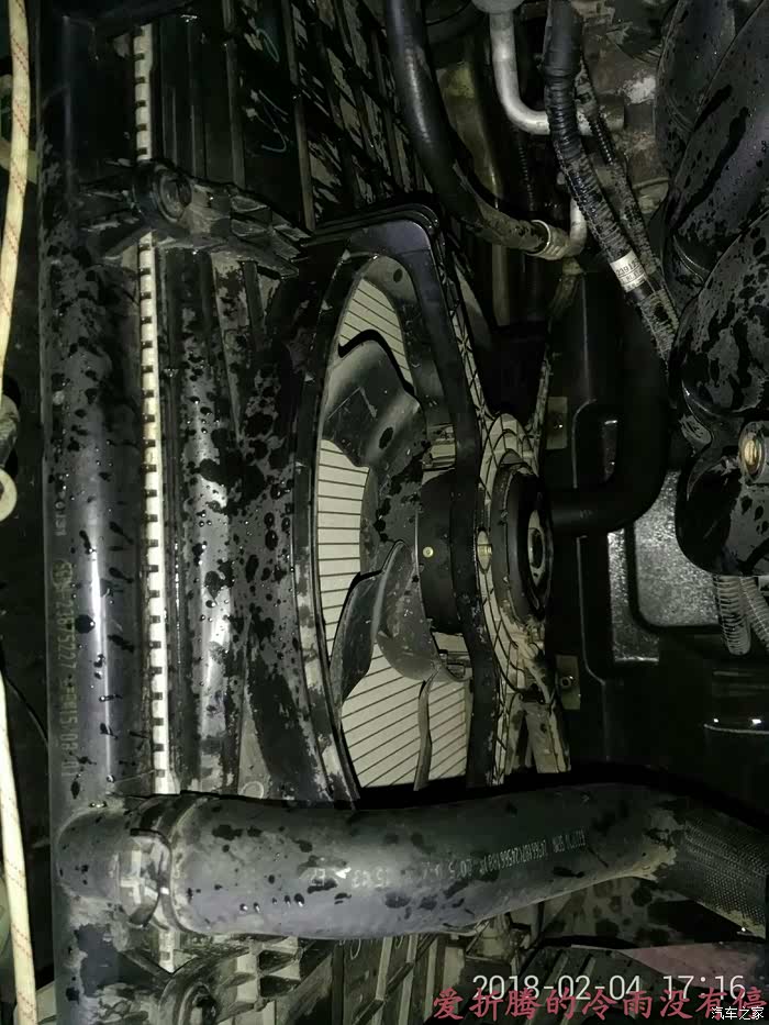

一个排气过程,搞得湿漉漉的
最后,把防冻液从副水箱加入,加到最大刻度!
整个过程操作完毕,启动发动机怠速运转十多分钟,或者开车去行驶几公里
让防冻液循环一下,熄火冷车后,副水箱防冻液液面肯定会下降的,然后再补充防冻液,到接近最大刻度就行了!
待下次行车结束之后,再观察一下,如果不足,再次补充就行!
