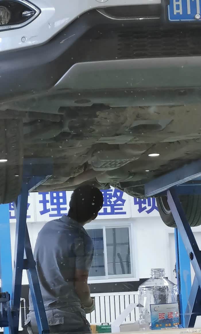

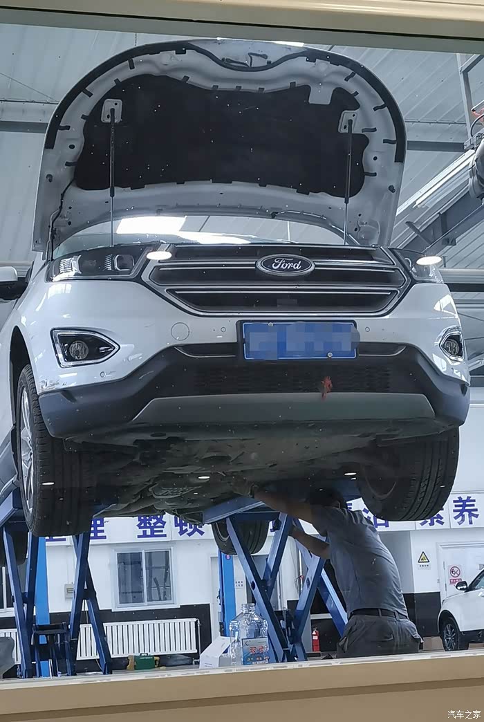

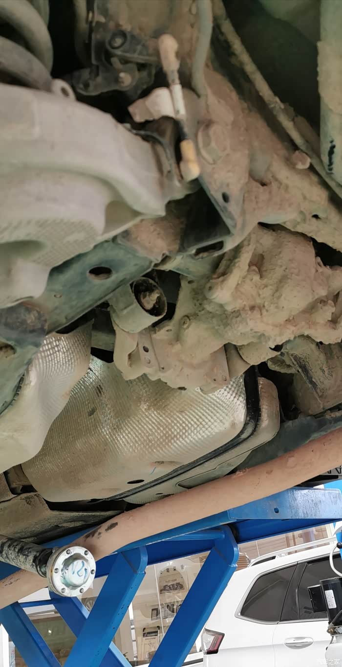

升起来了,维修师傅在检查底盘。

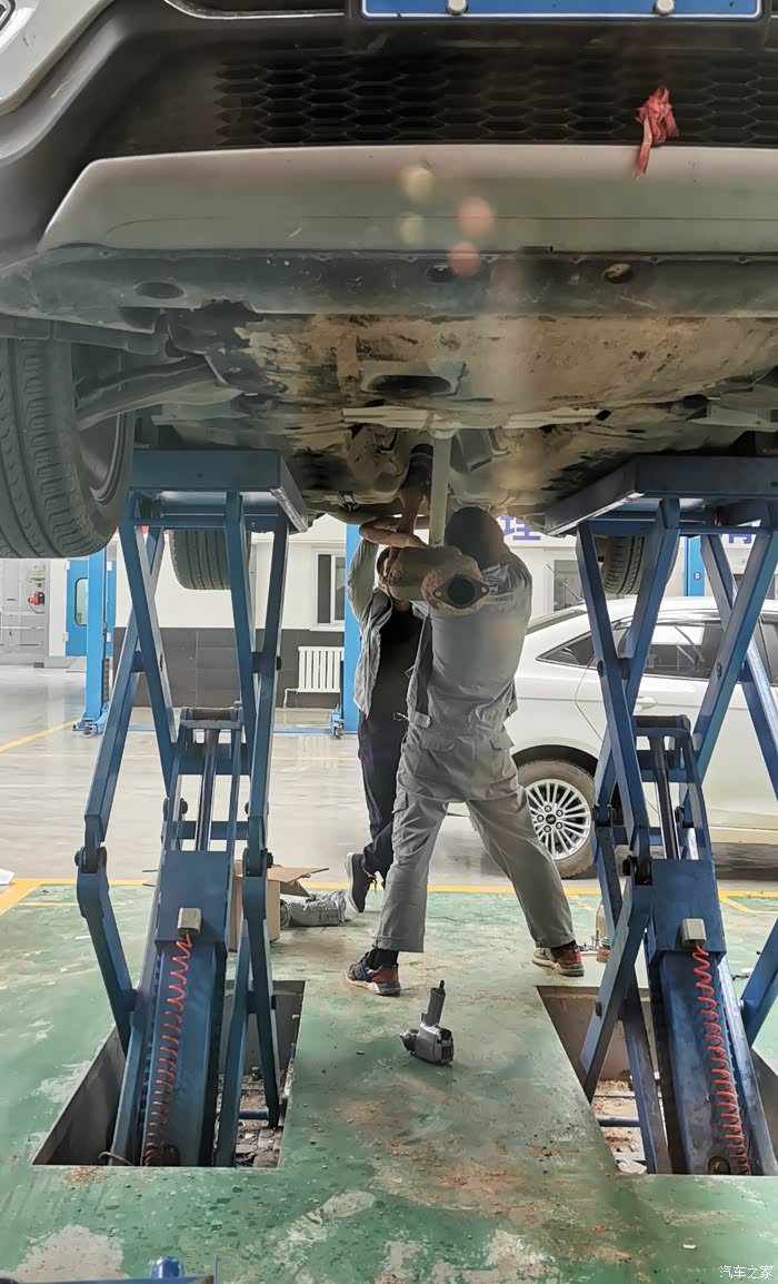

开始拆,先拆排气管,再拆后传动轴,这个东西在关键部位

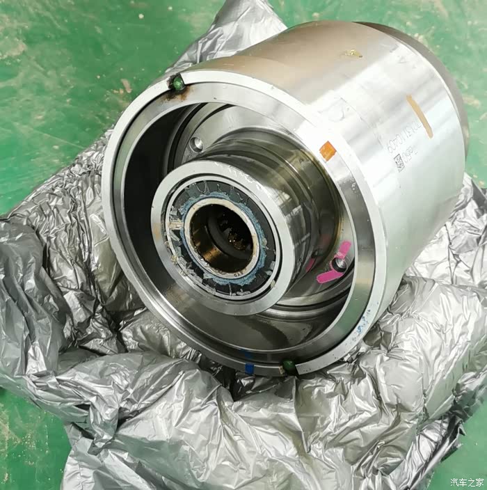

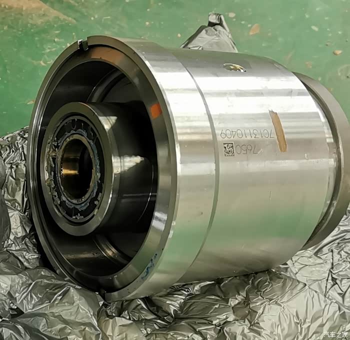

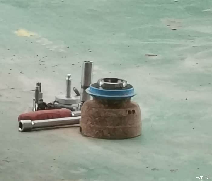

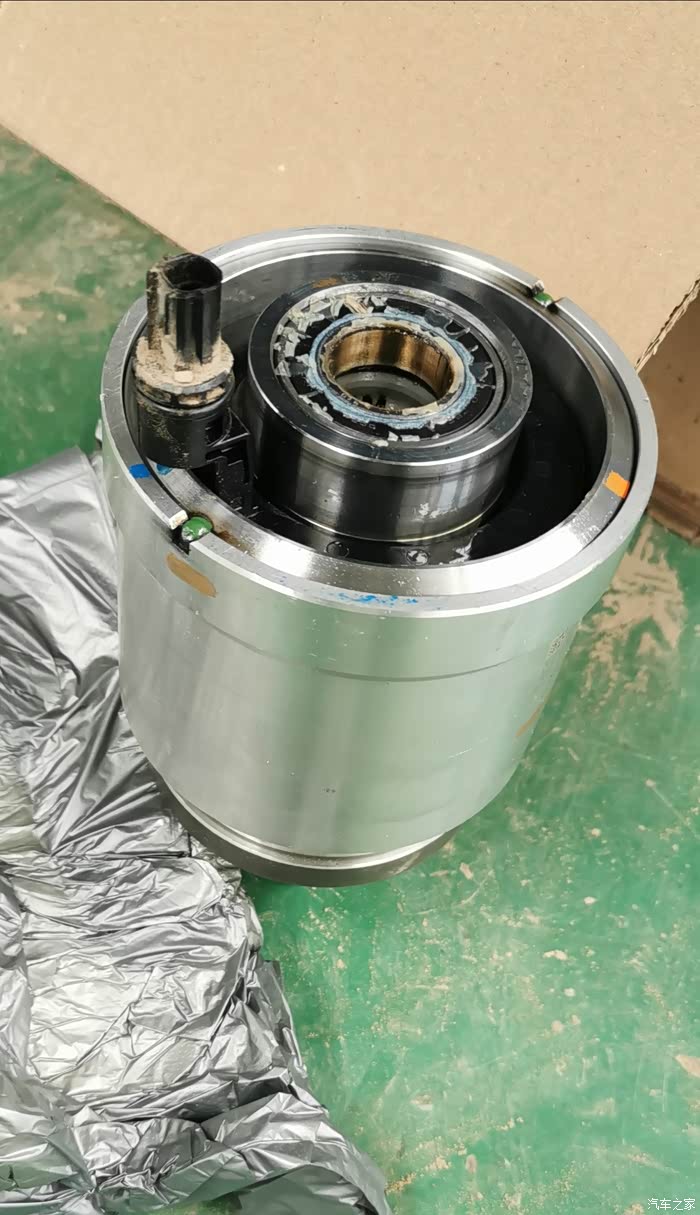

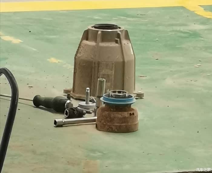

这就是坼下来的耦合器,其实叫后差速器离合器。
也看不出来那里坏了,看着和新件一样。
旧件。
还是旧件。
就是从这里拆下来的。

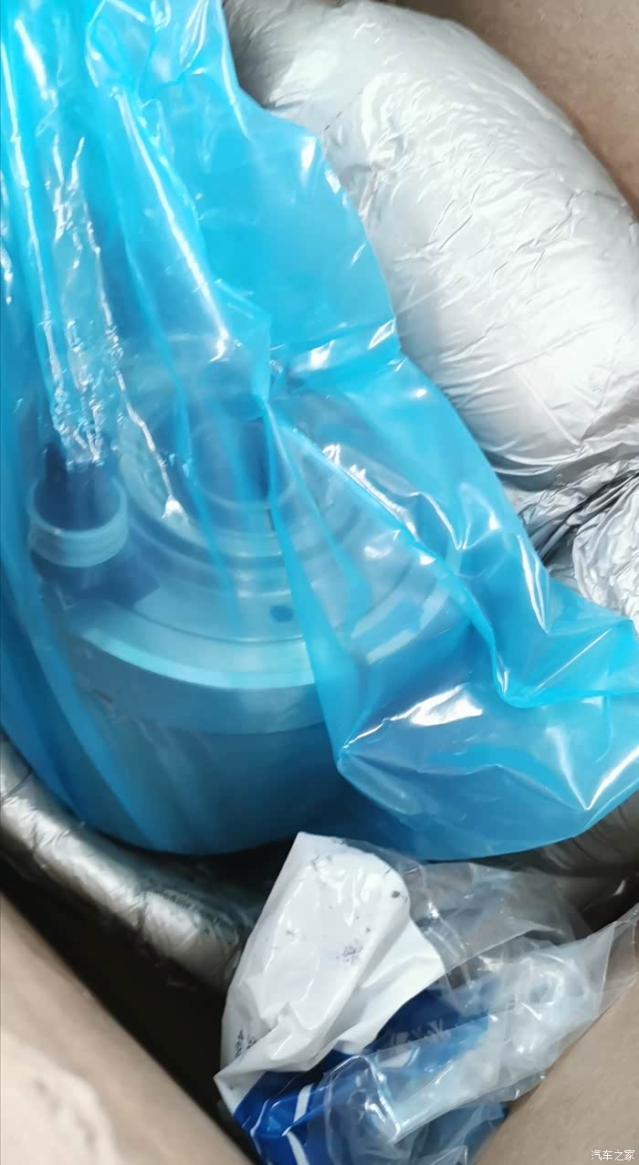

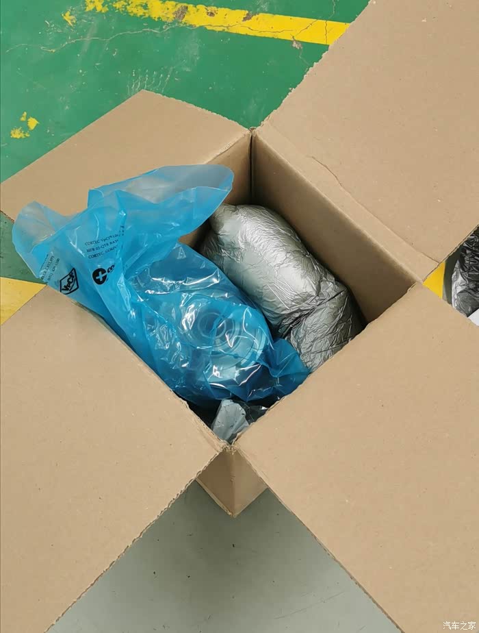

箱子里就这一件东西,用软充填料塞的满满当当。

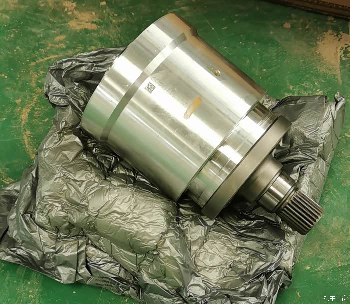

这是新件,准备更换。

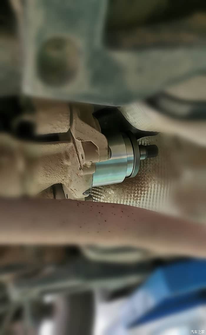

换上去了,在中心部位。
两个师傅正在安装,很细心,赞一个。
