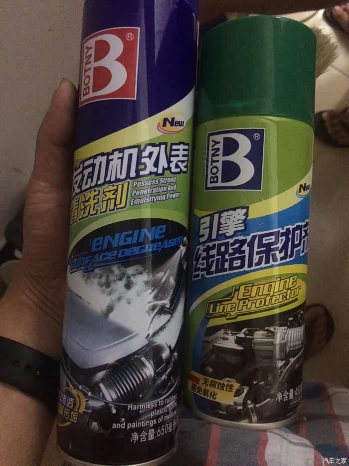

网上买了一瓶发动机外部清洗剂,和一瓶线束保护剂,于是自己动手清洗
网上购买的

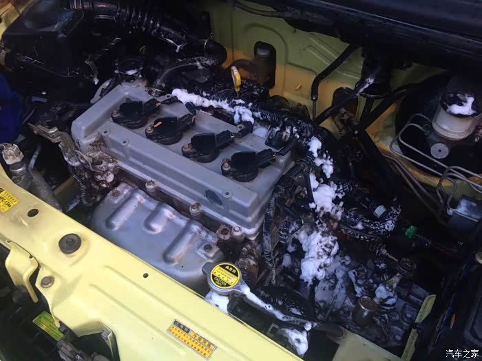

喷涂发动机表面,然后用刷子刷,注意高压冒,保险丝盒,发电机,还有各个接口,刷完以后用布擦干净

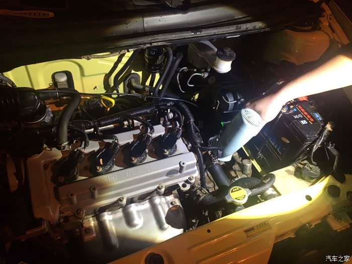

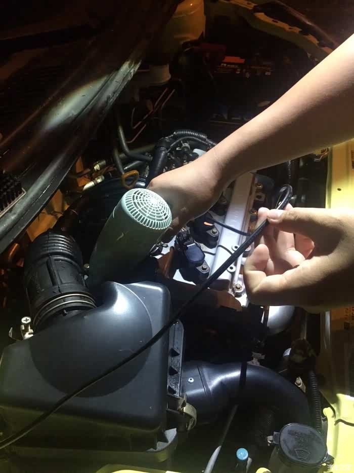

然后用电吹风吹干,因为没有高压喷枪
把各个接口,保险丝盒吹干

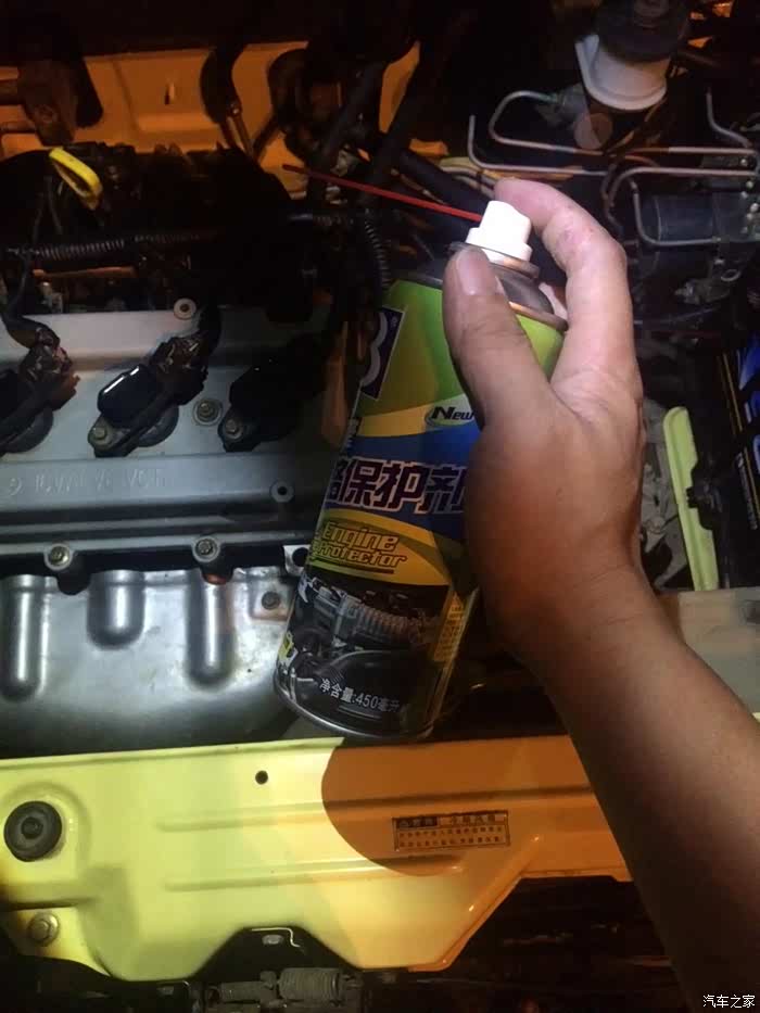

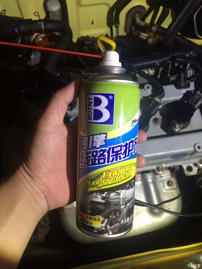

然后用上这个线束保护剂,据说保护电路,防老化
对准各个地方喷,完成

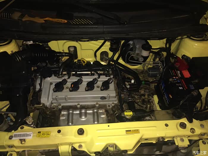

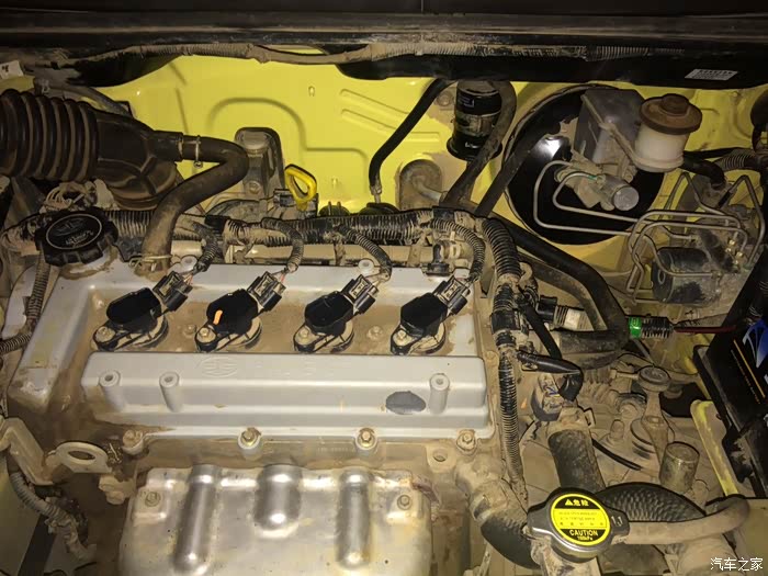

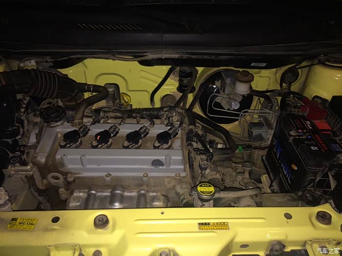

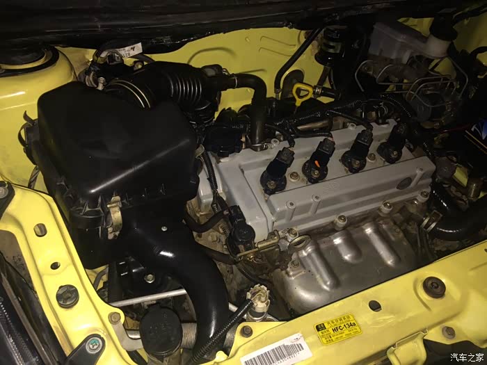

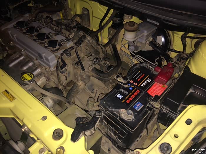

对比一下,没清洗前的

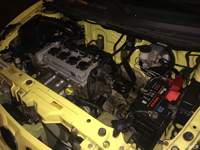

这是清洗后的
换个角度,清洗前
清洗后
发动机清洗前
清洗后,我感觉我有强迫症,哈哈

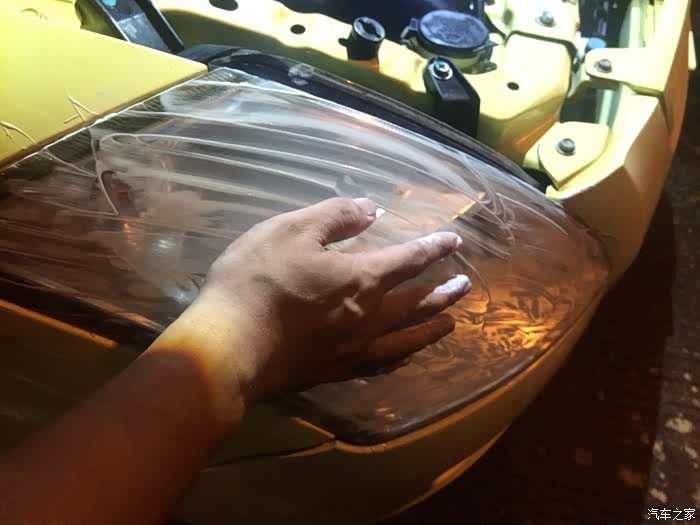

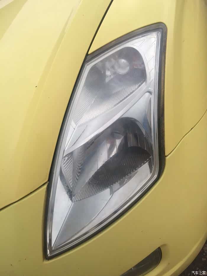

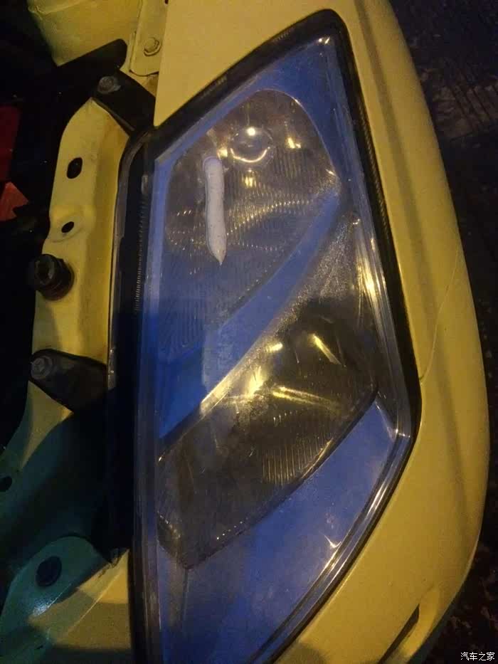

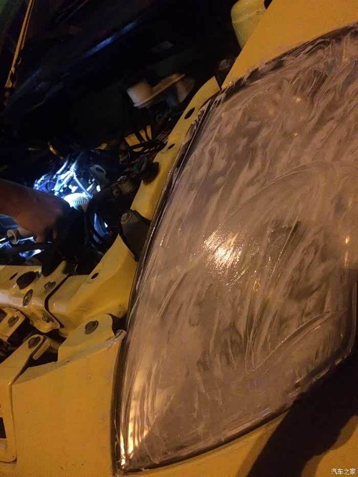

接下来试试这个牙膏
涂抹大灯
然后打磨,用湿布擦干净,最后一道工序,涂一层车蜡,等蜡干以后,用干布擦干净
另一边同样的操作
效果图,不算很完美,但还不错
