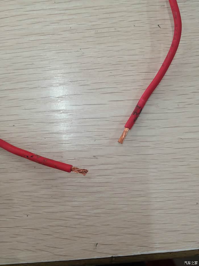

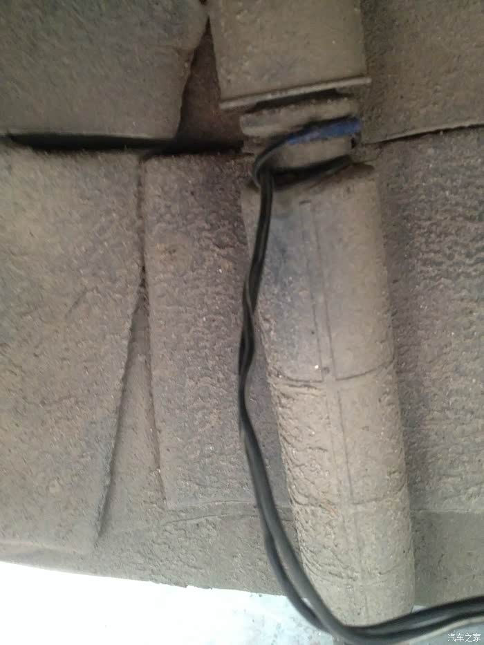

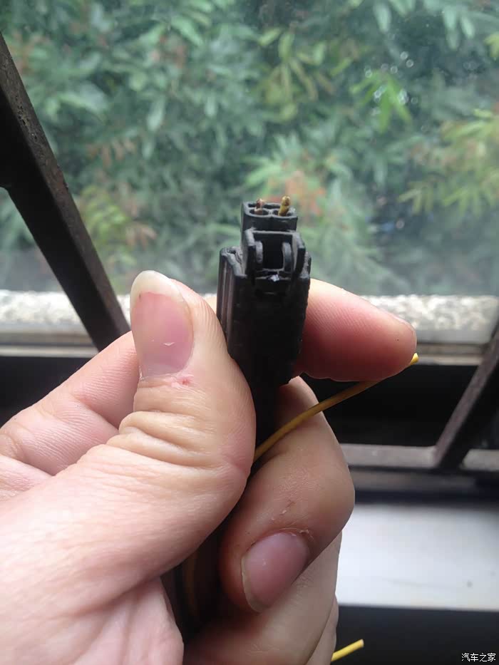

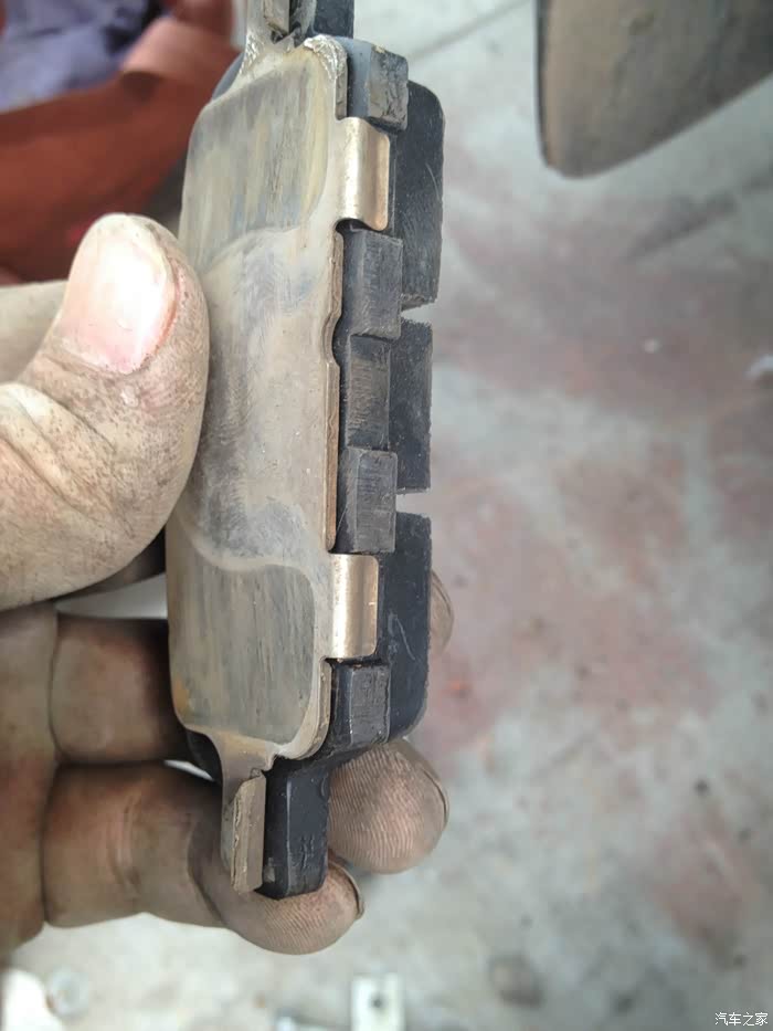

 不知不觉,2010年10月买的车,到现在快6年了。这几年里,骐达从不闹脾气,没拉过后腿,值得表扬!! 就是我停放的地方很多老鼠,这是一个最头疼的事情。没办法,停车的地方少,也只能忍了。 这次我一停就10天,没动过车。再加一连几天都是下雨,很烦。 我回来的时候,车子是好好的,全部功能都正常。 我去取车的时候,一打开钥匙到自检的开关,只见ABS泵在滋滋的响,ABS灯闪了两下就亮起来了,我以为是检测不好的。重新试了几次,都一样。于是开车到修理厂,叫小师傅检测,他第一时间就用电筒去看4个轮子的ABS速度传感器有没有断线。可是他没有发现断线。  只有拿电脑来检测才知道是哪里的问题,叫我明天再来。当时我也有事,我就问,这样没什么问题的吧?小师傅说没什么问题的。于是我就走了。第二天本来想去检查的,可是我三哥要用车,就没去检查,晚上才回来,一回来,是星期5晚上了,星期6家里要去扫墓,所以一直都没有时间去修。我自己想来想去,不可能是ABS泵坏的,因为我回来的时候是好好的,应该是老鼠咬断线了的。后面应该是不可能的,前面发动机仓里有老鼠糞,应该是前面两个,于是,找到ABS传感器的线,顺着向上找,我最先查的是右边的,用边拉了拉,没断,再拆开胶板,用手机向是照,发现没有问题。于是又去检查右边的,一拉,发现就把线拉下来了,再拆开胶板,用手机电筒照了一下,发现接头两边都咬断了。唉,老鼠真的可恶。  于是我又上网找论坛,有的人去4S店更换,花了800多块大洋。有的在外边搞,花了500大洋。他们的和我是同样的问题,都是咬断线,他们的比我的还好,是断了接头下面的线,更换一根就行了,不过4S店好你要450元,加工时800元。我把拆出来的接头拉开,发现只是一个纯是一个接头,里面根本没什么电子元件的,应该自己用烙铁接回就没问题了。我自己动手,接回,按颜色线接回去,一上车打开电源,ABS故障灯真的不亮了。哈哈,真的搞好了。接的时候由于要用烙铁,不敢分神,所以没有拍照,请谅解!  然后又发现一个问题,刹车的时候,方向盘不停地抖,我自己查看是一下,发现没有什么刹车皮了。 于是果断的买了刹车,自己动手更换。 使用的14号梅花,不要用开口,用开口的话镙丝可能会损坏。重要事情说3遍,全部换完后记得一定不要马上开车,全部换完后记得一定不要马上开车,全部换完后记得一定不要马上开车!!!!!!!发动车后,踩刹车几次,直到踩的感觉和以前一样有刹车就可以了!!!换了后,跑了100多公里,刹车不再方向盘抖了,舒服得多了。

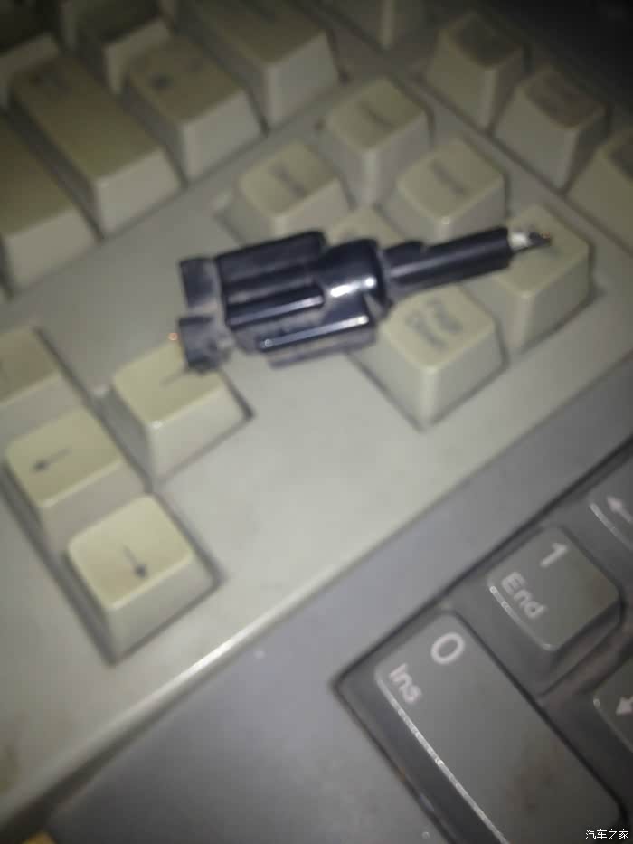

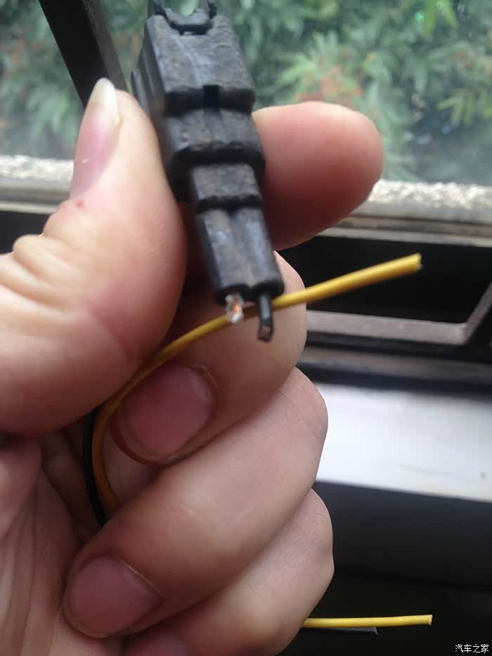

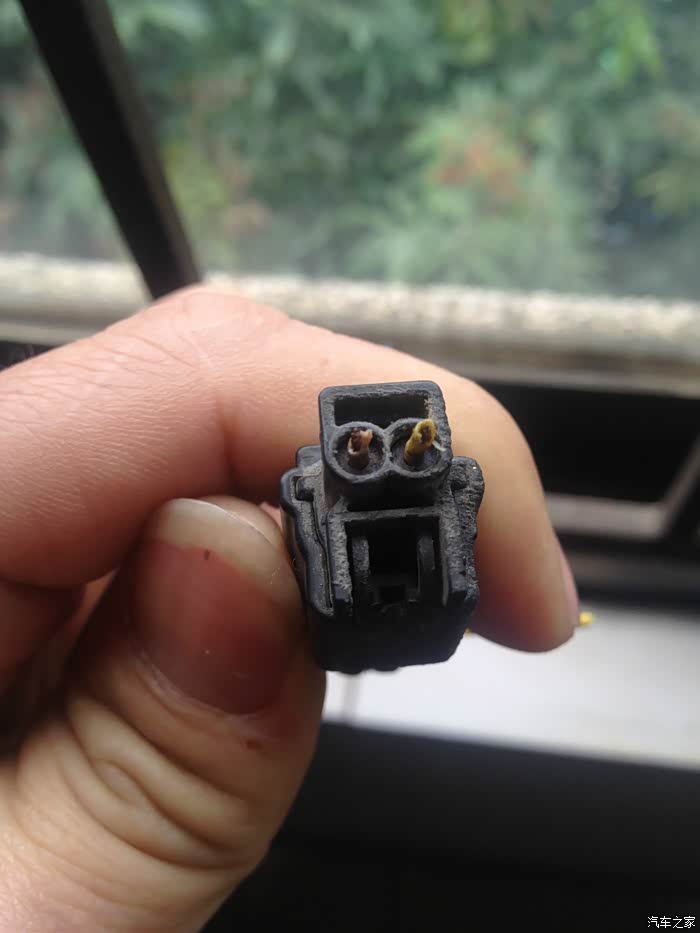

这个就是ABS速度传感器连接线的接头。

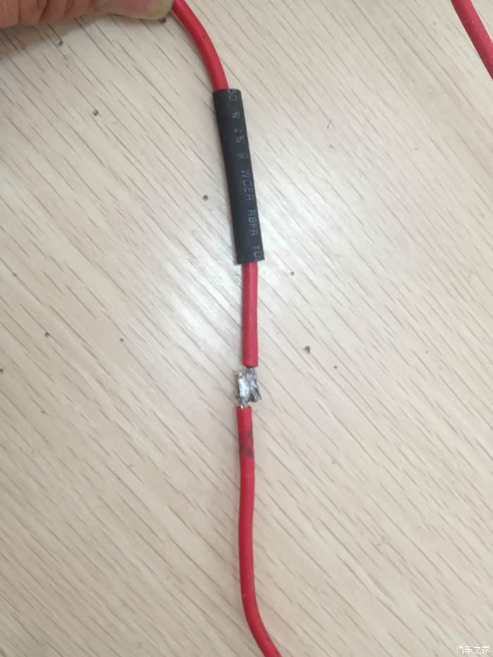

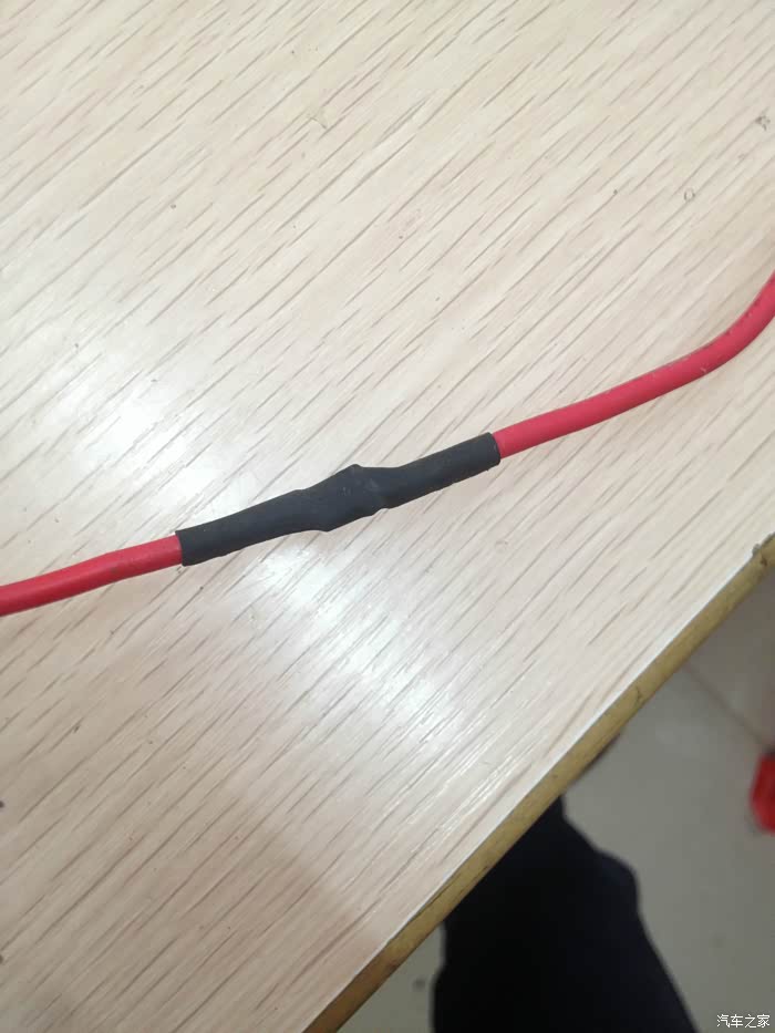

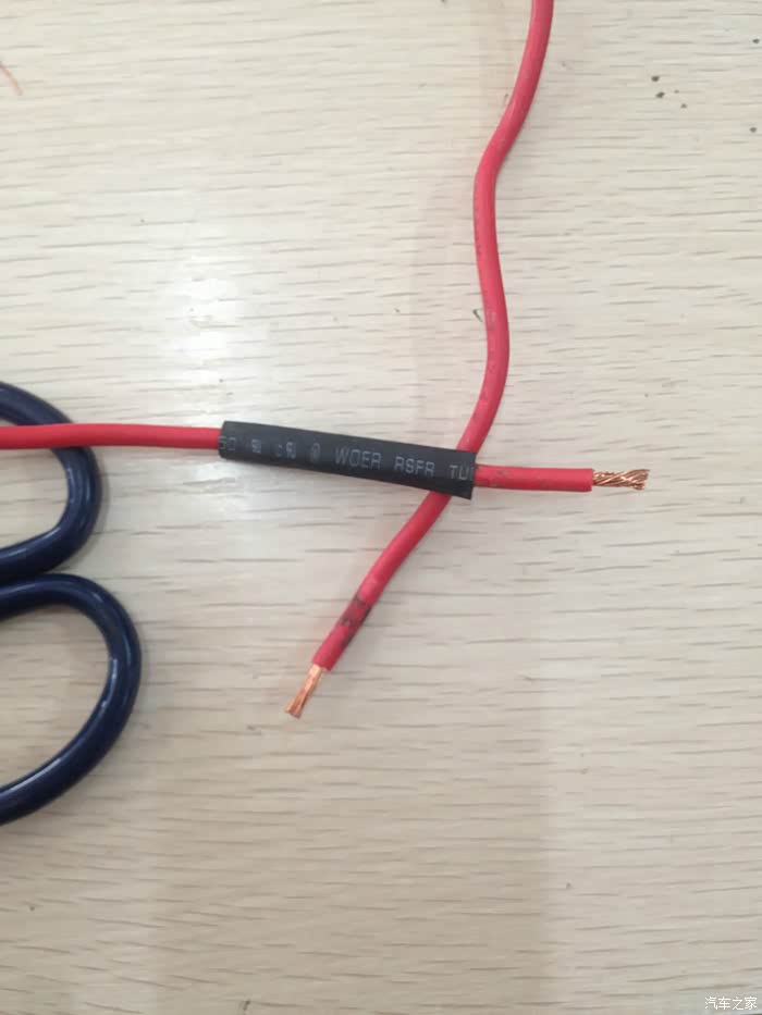

两端的线都几乎在头,不过没关系,办法总是有的。可以另外找点线来接长一点,再买点热缩管回来,不在买这么大的,差不多的就行,套进去之后用打火机烧一下就收紧了,这个比用胶布好得多,不会时间长了胶布就失效了。
示例一下接线的方法

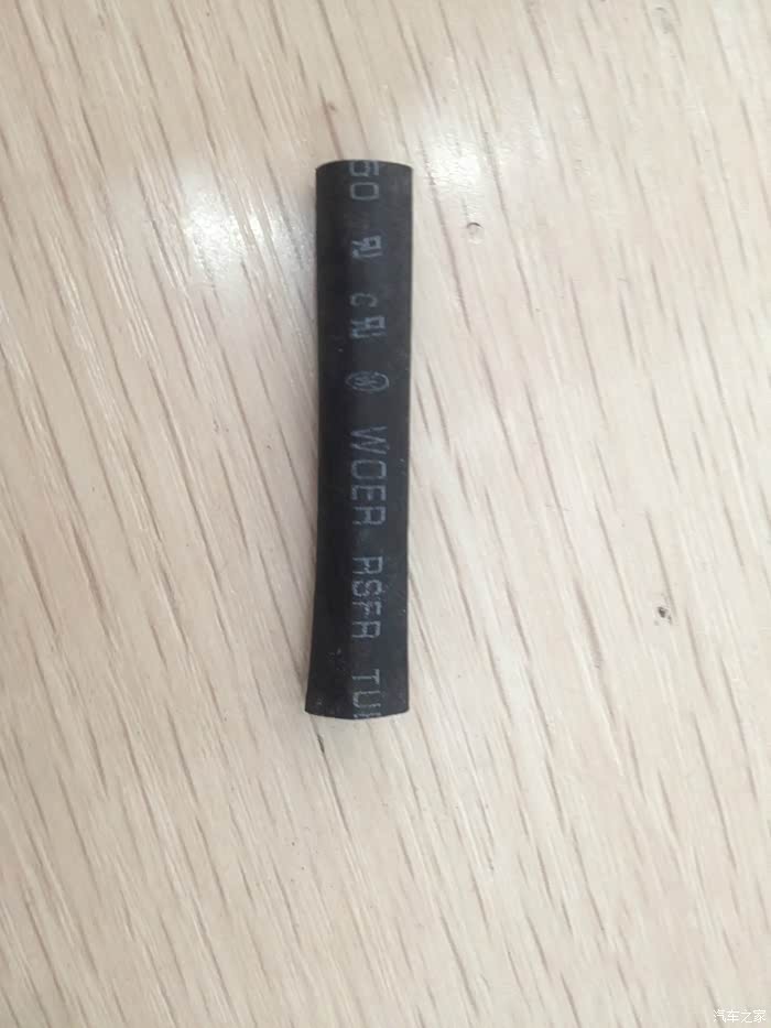

这个就是热缩管,这个比电工胶布好用得多了,防水,防胶水失效!
先把热缩管套进去

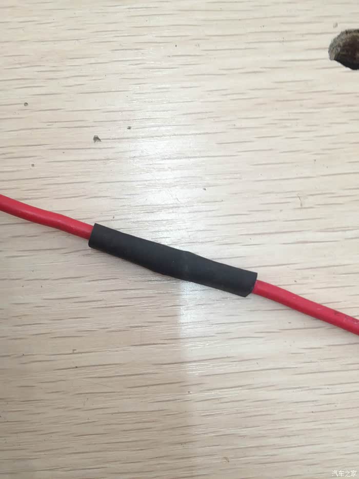

把线的接头用烙铁焊上
把热缩管放到焊口中间

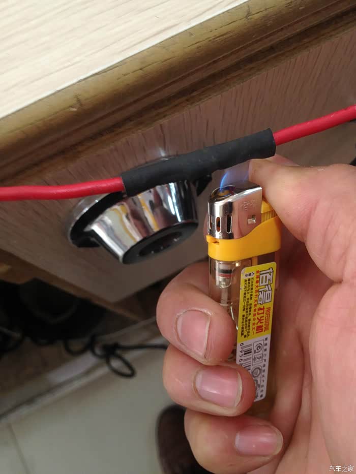

用打火机烤一下
热缩管收缩了,收得紧紧的!!!

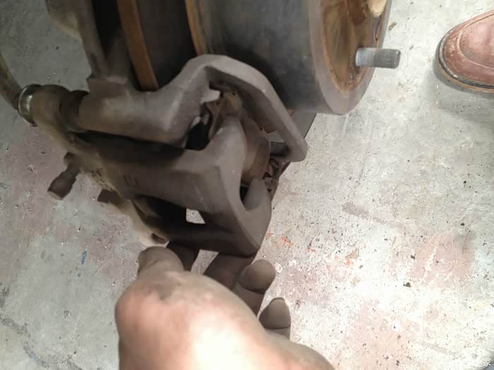

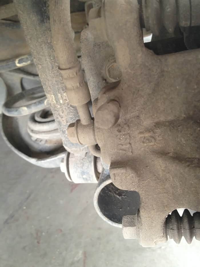

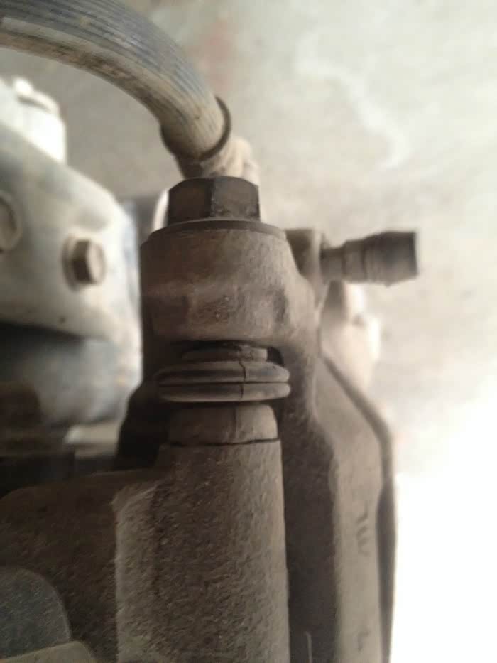

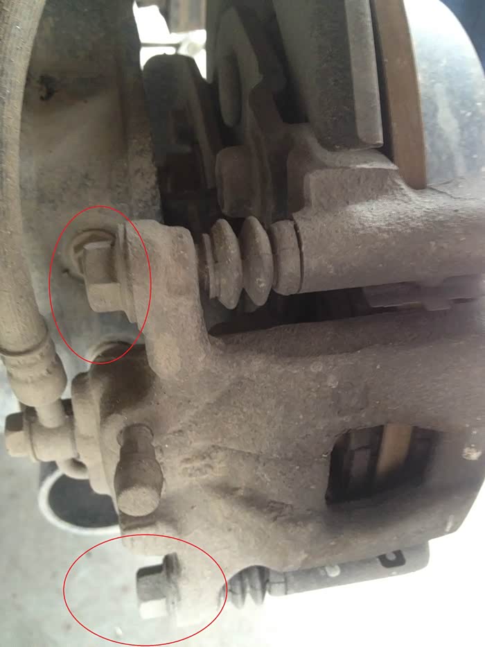

拆轮子的就不说了,拆图中的2个镙丝就行了,别的不用拆。

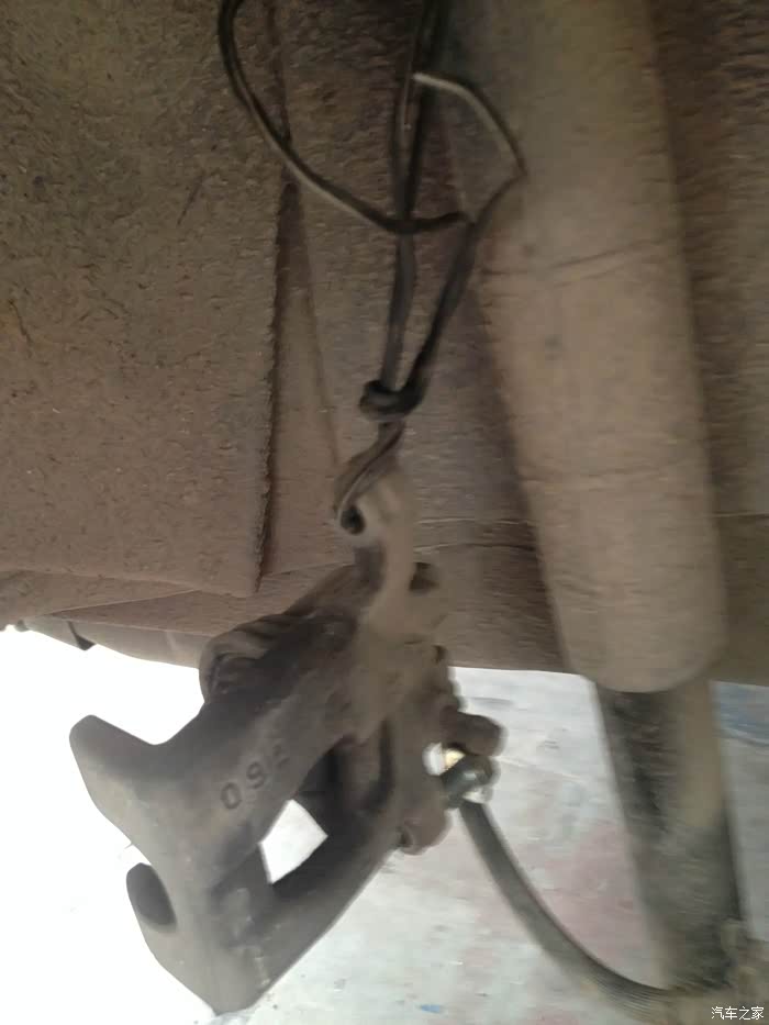

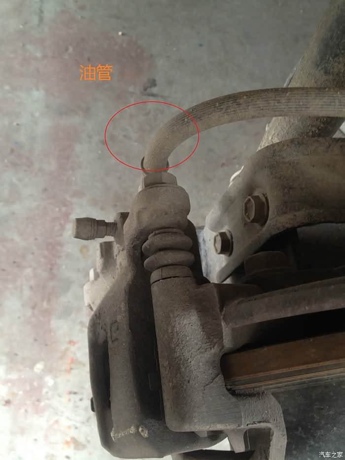

记得拿条绳子绑在减震是,是有用的

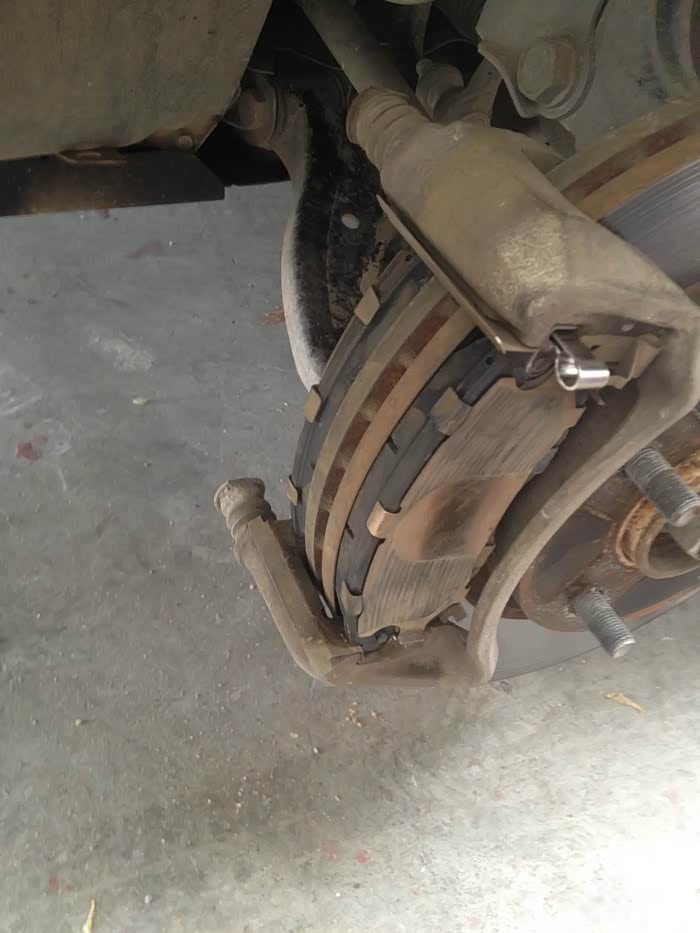

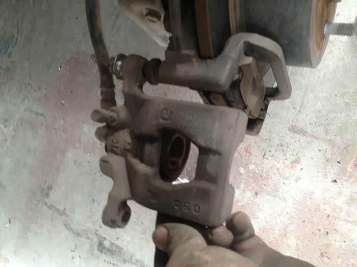

拆开的刹车钳要吊着,以免损坏刹车管。

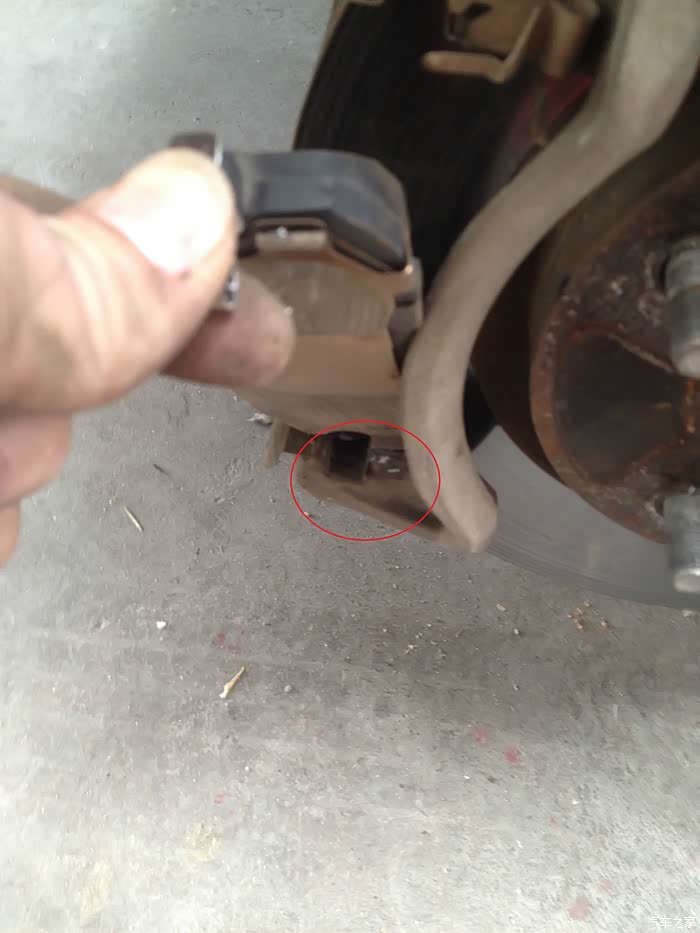

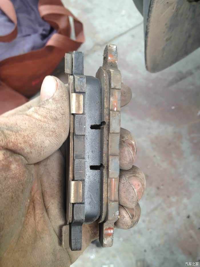

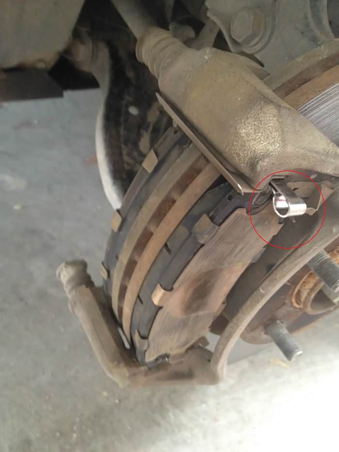

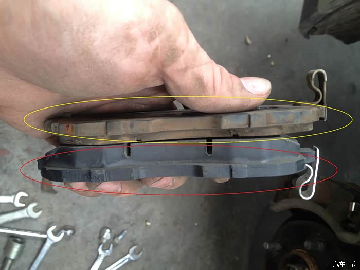

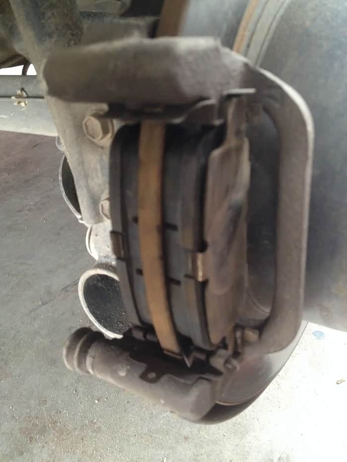

把旧的刹车片上的垫片拆出来装在新的刹车片上,装好后就是这样的

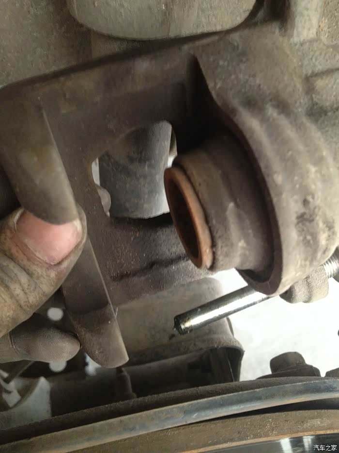

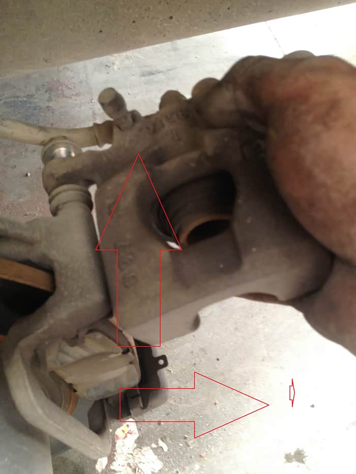

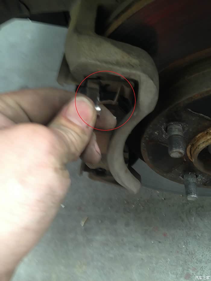

安装回去先放下面,再推上面入去。
记得将上面的弹黄扣住。
安装好后的效果。

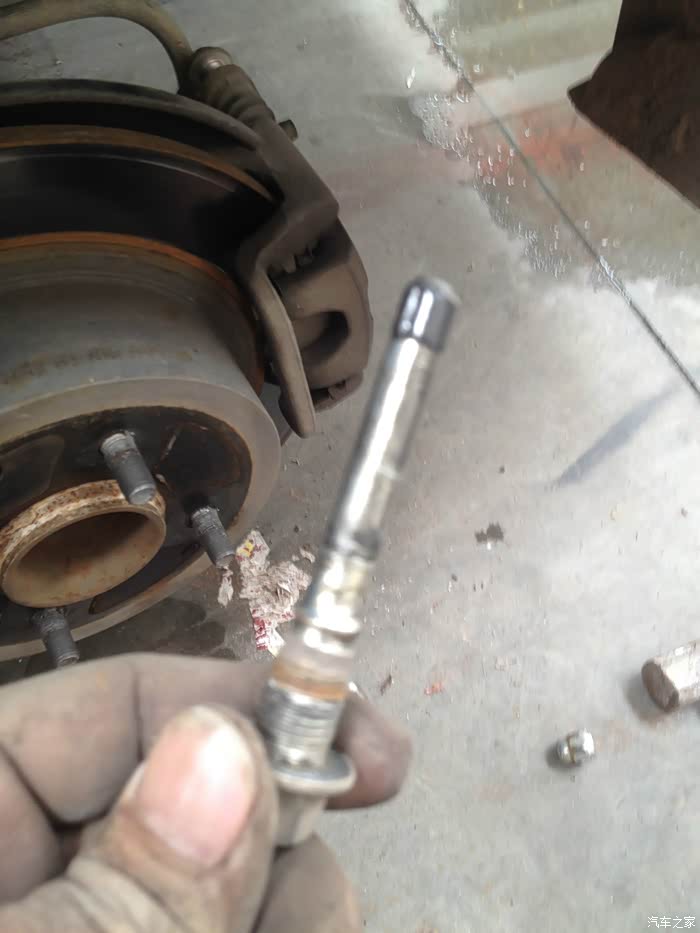

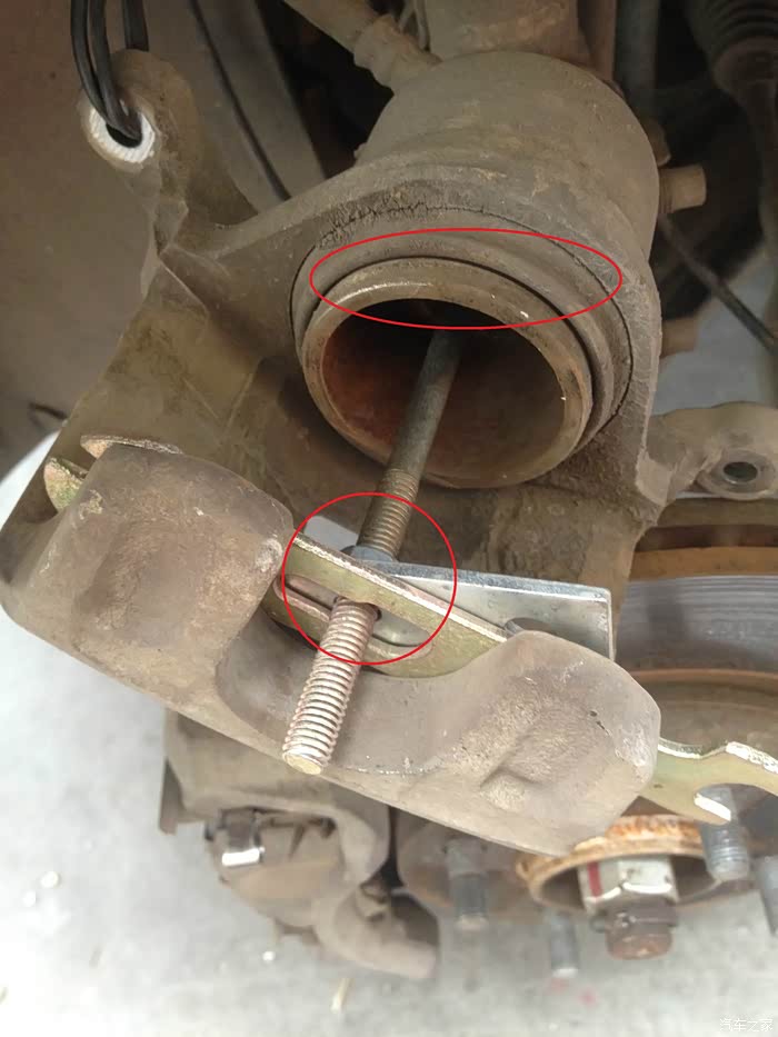

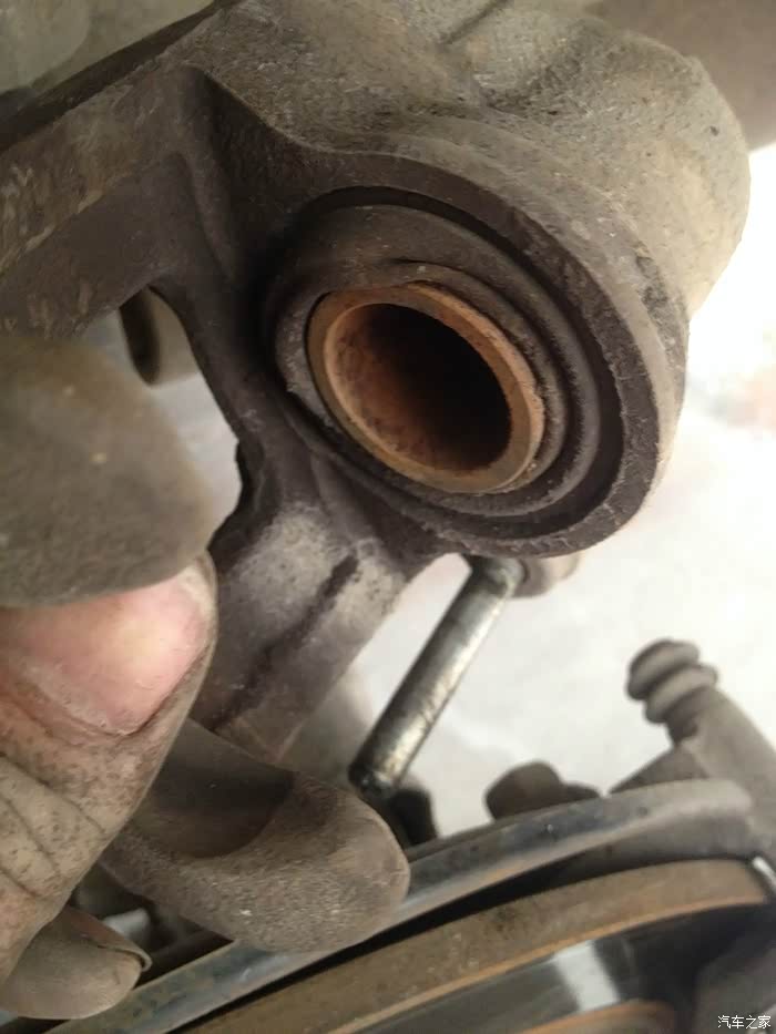

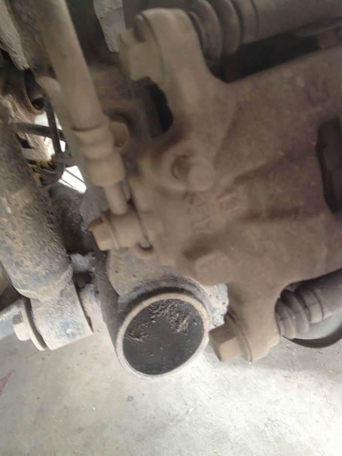

把活塞推回原来的位置,但是用手并不好推,就要借这个镙丝,作用真的很大,很好用
推回原来位置是这样的。否则你放不进去的。

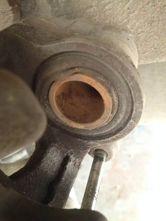

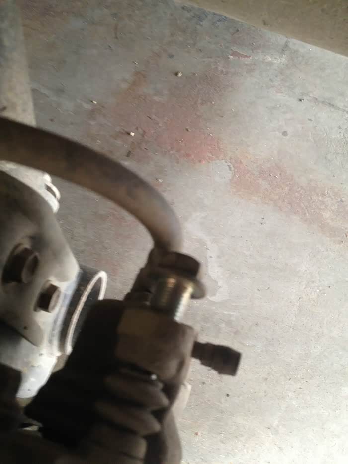

见到镙丝顶的刹车管了吗?顶住怎么把镙丝拿出来呢?不要急,有办法的。
把镙丝拧出来这个样子就可以了
再把另外一个镙丝拧出来,按照我的方向就可以很容易的取出来了

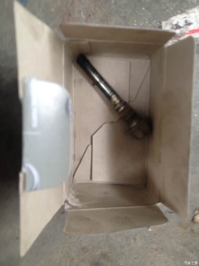

这样子就是拿下来了
取下来的镙丝有油的,要放好,不要沾到沙,否则就不好了。

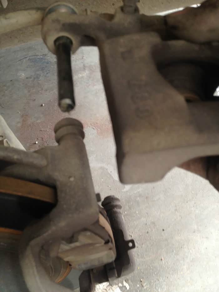

装回的时候,也是先放好上面的镙丝,再靠回去。
上镙丝的时候,小心刹车管,小心工具弄坏刹车管。
