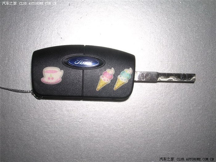

小+的折叠钥匙和福克斯是通用的,都是带芯片的。

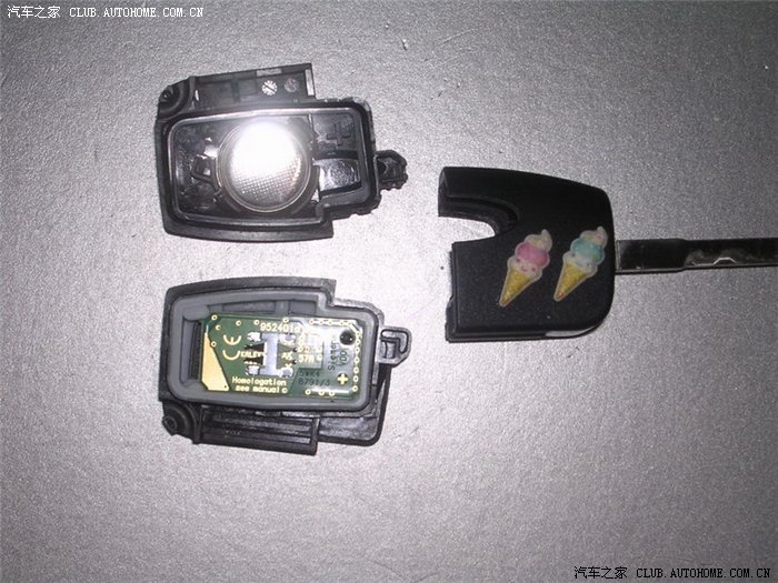

先来张全景。

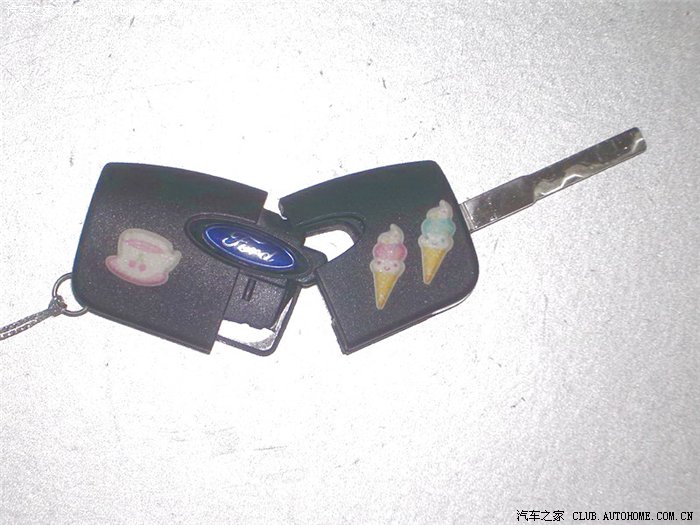

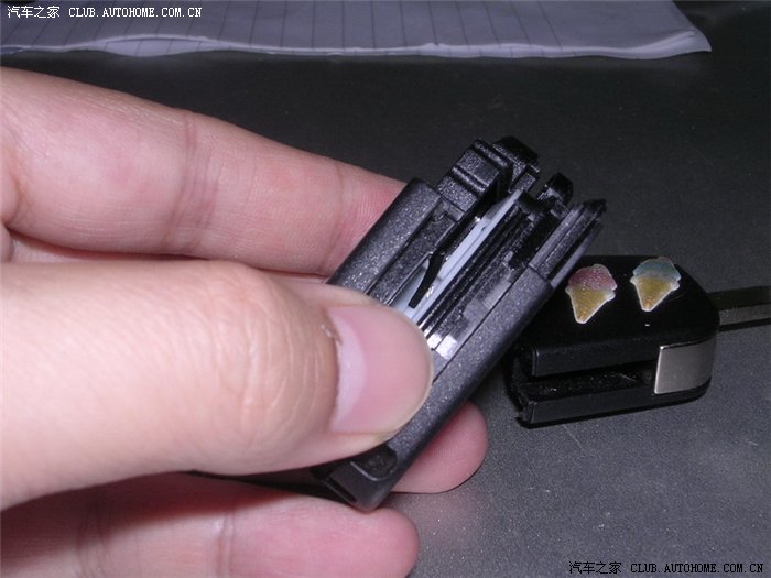

将遥控器和钥匙头分离,两只手分别抓住两端沿图示角度掰开,不需要很大的劲。

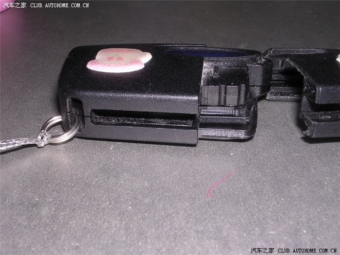

下一步沿着钥匙槽将遥控器掰开,也不需要很大的劲。

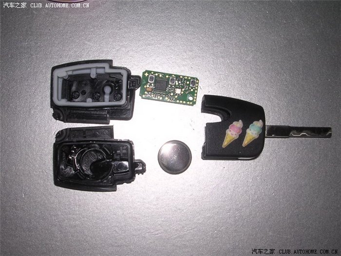

上边一半是电池,下边一半遥控器主板。

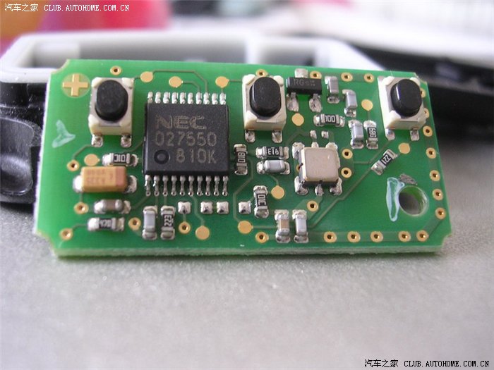

遥控器主板的正面,芯片(这是遥控器芯片,防盗芯片在上图的钥匙部分里面)和三个按钮。
这里要注意,触摸电路板之前最好将身上的静电放掉,比如洗个手之类的,否则把电路板打坏了就得不偿失了。

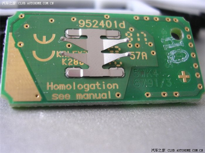

背面是电极和厂家标识,小+的是西门子Video代工的。

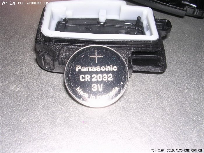

遥控器电池,3V的纽扣电池,市面上应该是比较好找的,用完了自己换就不用被宰了。
最后来张全家福。
