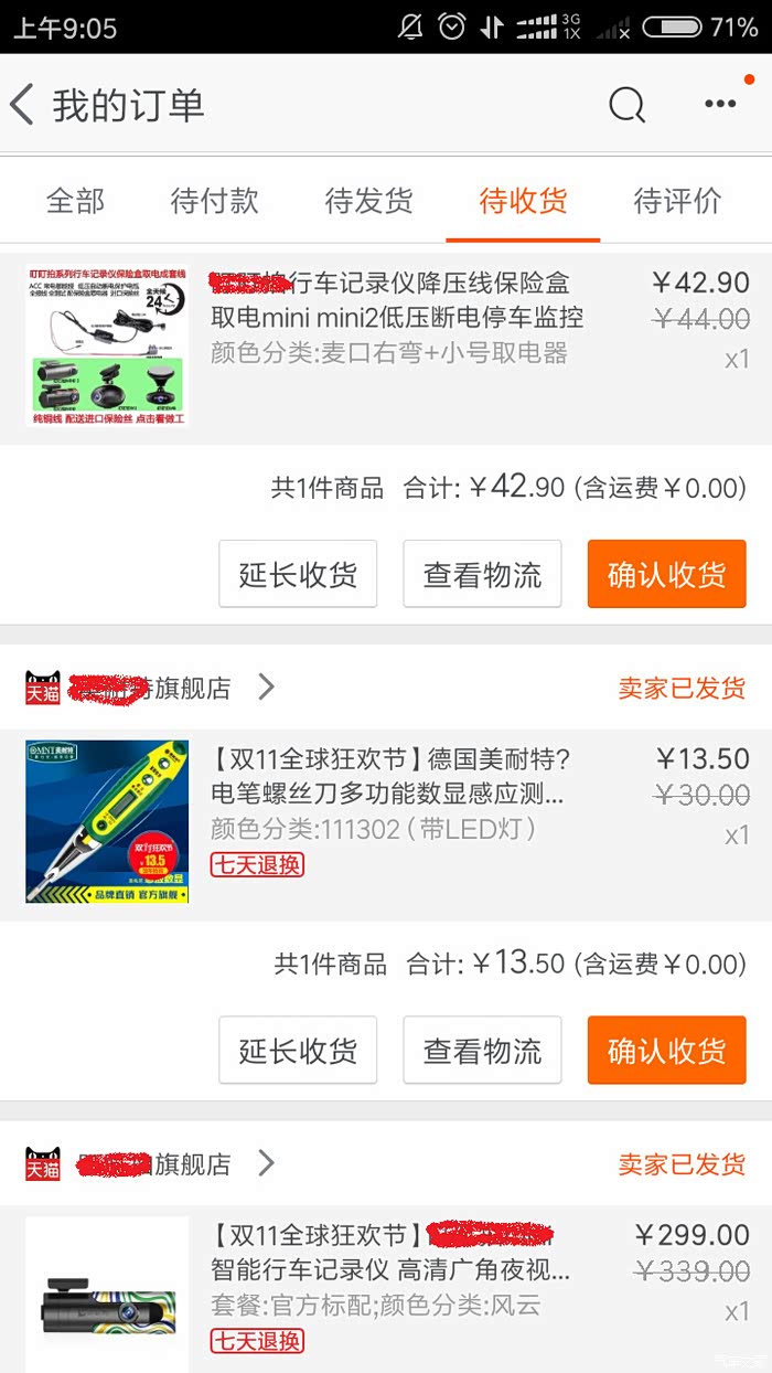

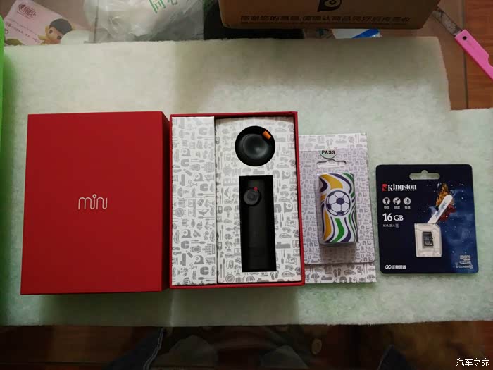

首先,双十一的时候在马云家买了一款挑了很久的行车记录仪,还有一款降压线和一支电笔。
等了五天总算从深圳发到苏州,双十一买就送16G的金士顿内存卡,赚了O(∩_∩)O~

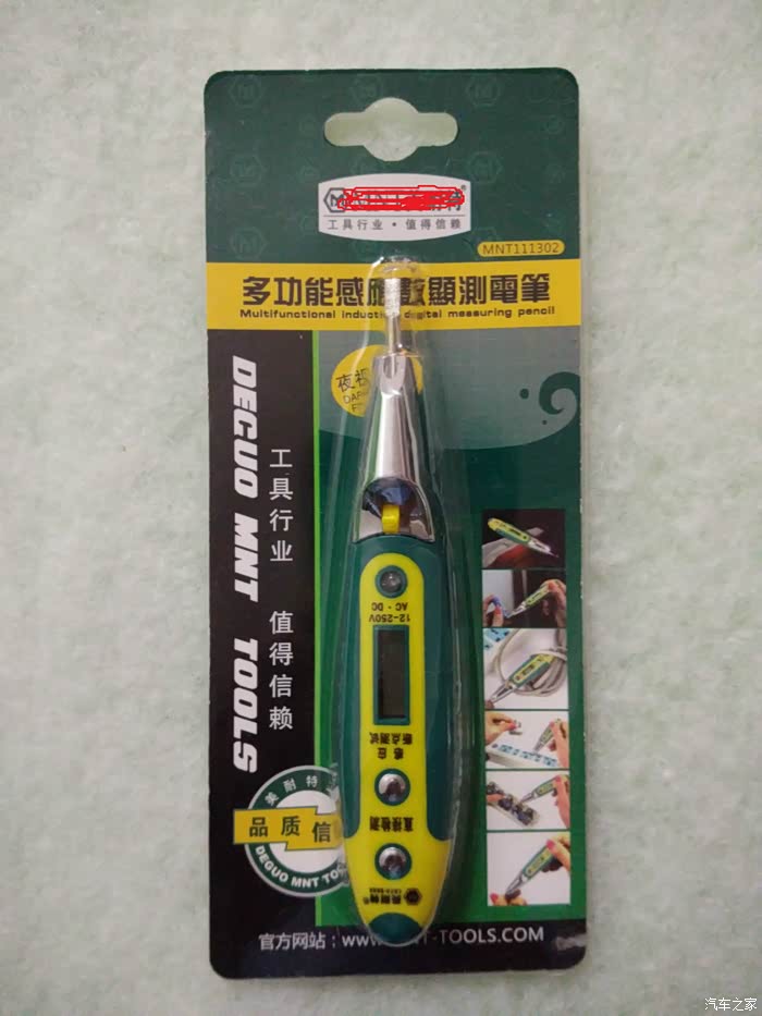

多功能电笔,本来想测保险盒的正负极的,结果电流太小,根本测不出,不过电笔前面的led灯在装行车记录仪的时候倒是很管用。

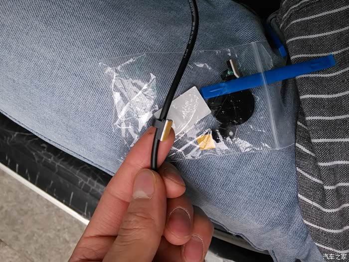

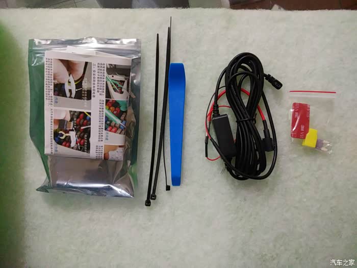

降压线也到货了,送了翘板,扎带,说明书也有,还特别详细。
行车记录仪专用降压线和取电器。

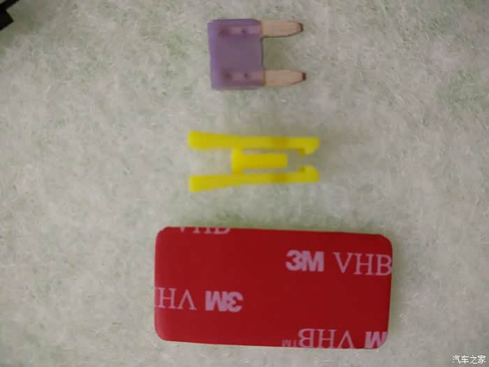

买降压线送的保险丝、保险丝夹子、3M胶。

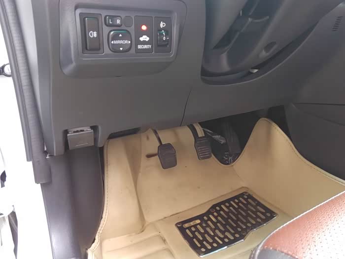

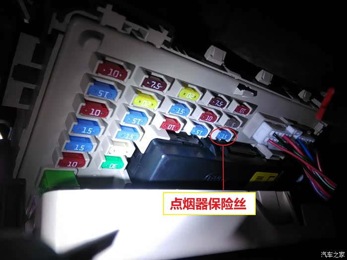

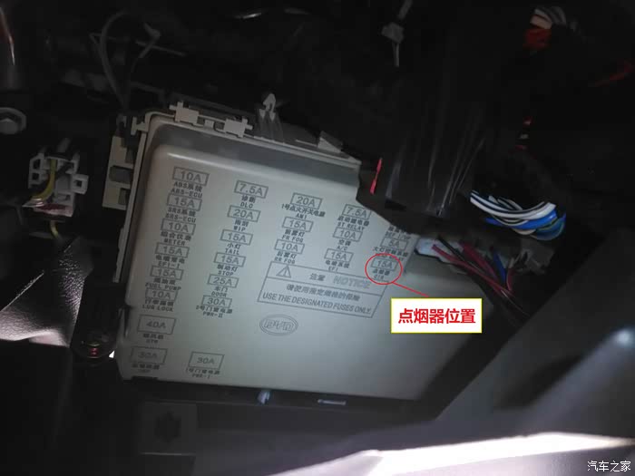

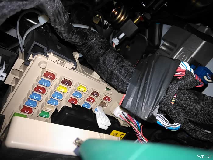

首先要找到保险盒的位置,如图所示,保险盒就在离合器上方,钻到踏板那里往上看就能看到了。
看到保险盒的外壳后,可以看到上面标注了点烟器保险丝的位置。

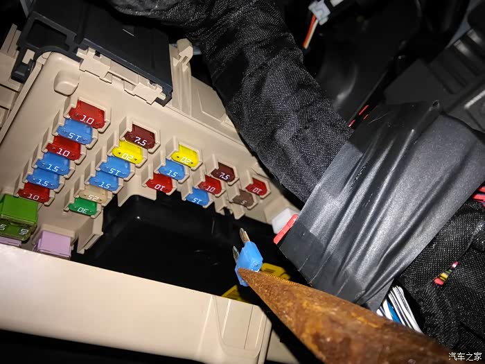

将保险盒外壳往下拉,不需要太大的力气就能打开了,可以看到最右下角蓝色的保险丝就是点烟器的保险丝了。
用保险丝夹子夹住点烟器的保险丝往外拉。

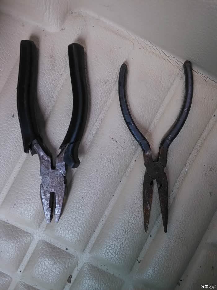

小三的保险盒设计的不够人性化啊,而且保险丝夹子并不好用,我弄的手都擦破皮了也没能把保险丝抽出来......好吧,这就是没有经验的后果。
最后回家找了一把老虎钳和一把尖嘴钳,我琢磨着总有一个能拔出保险丝。
用尖嘴钳没怎么费劲就把点烟器的保险丝拔出来了。看来自己动手之前还是得先准备好趁手的工具啊。

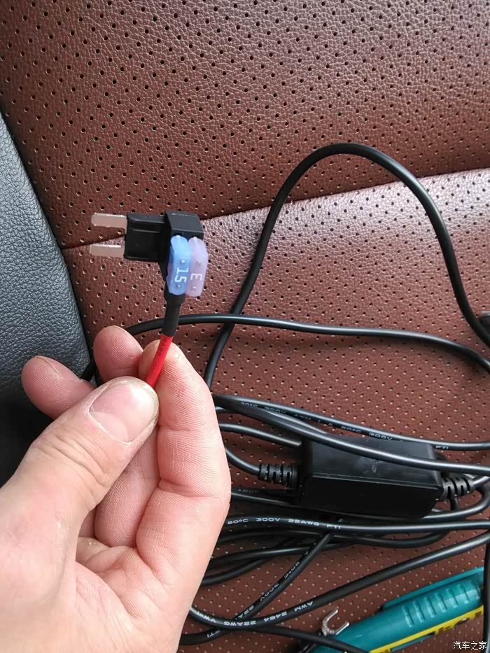

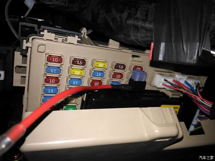

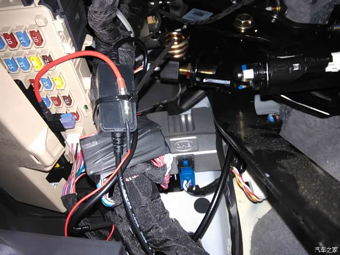

将拔出的点烟器保险丝插入取电器空出来的插槽中。
点烟器保险丝插好以后的样子。
然后把取电器插入原先点烟器保险丝的位置。

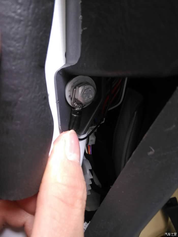

取电器分出来的黑线作为搭铁用,我接到了门边的一颗螺丝上。
线都接好以后就把插头卡进行车记录仪接口,启动车内电源,看看是否通电,结果行车记录仪信号灯亮起,接电成功!

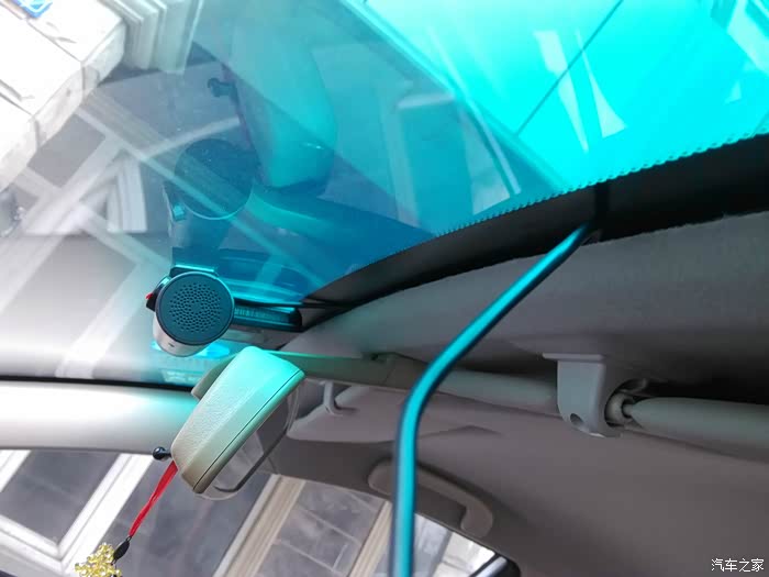

先将记录仪固定好再整理走线,切记镜头要在玻璃的正中间哦。

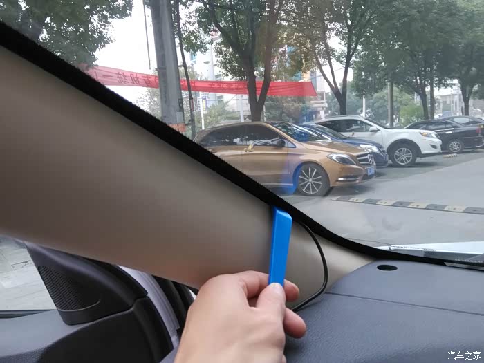

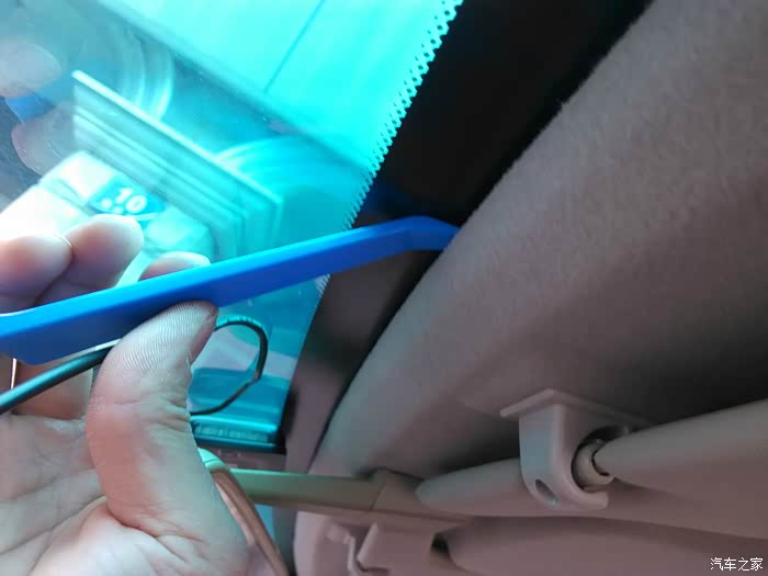

使用翘板翘起玻璃上的面板。
然后将线塞进去,特别简单,呵呵。

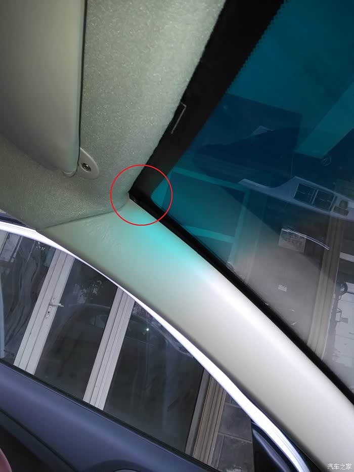

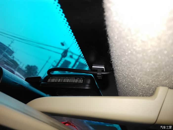

因为担心开车时车身抖动会导致线掉出来,所以就用送的走线卡子在一些弯角将线固定住。
走线卡子在第一个弯角就用上了。
走线在玻璃角也用了一个走线卡子,而且被我藏在装饰板里面,几乎看不到了。

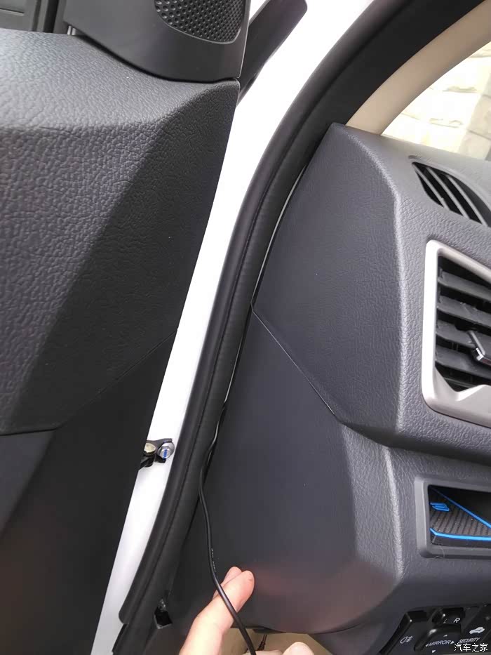

顺着窗边一直将线卡进去。

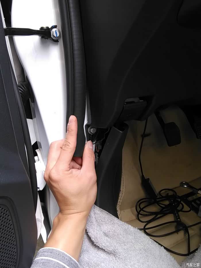

再沿着门边往下卡线。
将踏板边上的塑料板拉开,然后线就到仪表盘下方了。
降压线全部卡好后用扎带把多余的线都扎。这里有个遗憾就是保险盒的盖子不能盖起来了,但也没什么影响,就是不完美而已。

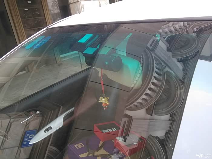

从车外看的效果。

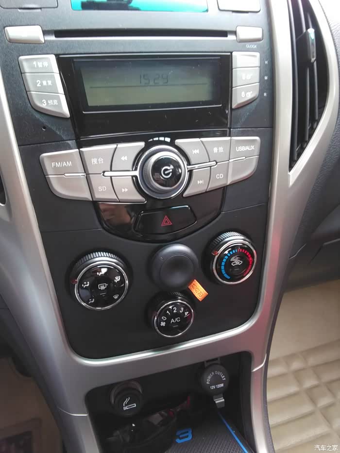

行车记录仪的无线拍照遥控按钮,我觉得安在中控可以方便主副驾驶的操作。

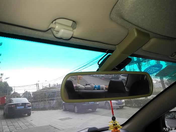

从主驾驶拍照,完全看不到记录仪,不影响视线。
