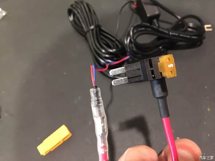

某宝买了取电线,这个还可以加个保险丝多一份安心,我插了一个5A的,另一个空位是插拔下来的那片。

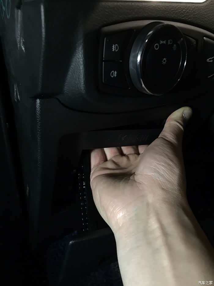

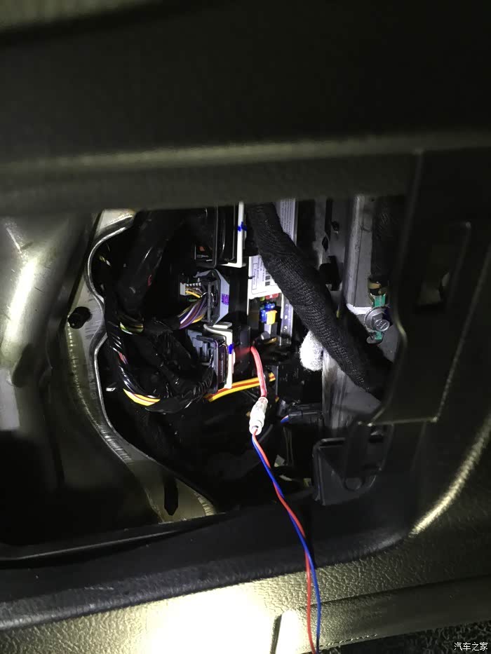

拉开大灯下面的抽屉,用手伸进去扣住里面,大拇指顶住外面板,使劲就可以抠出来,两边各有两个卡扣,不用担心扣坏,为了研究我打开了两次了,照片有点黑是地下车位处拍的,各位将就看看。

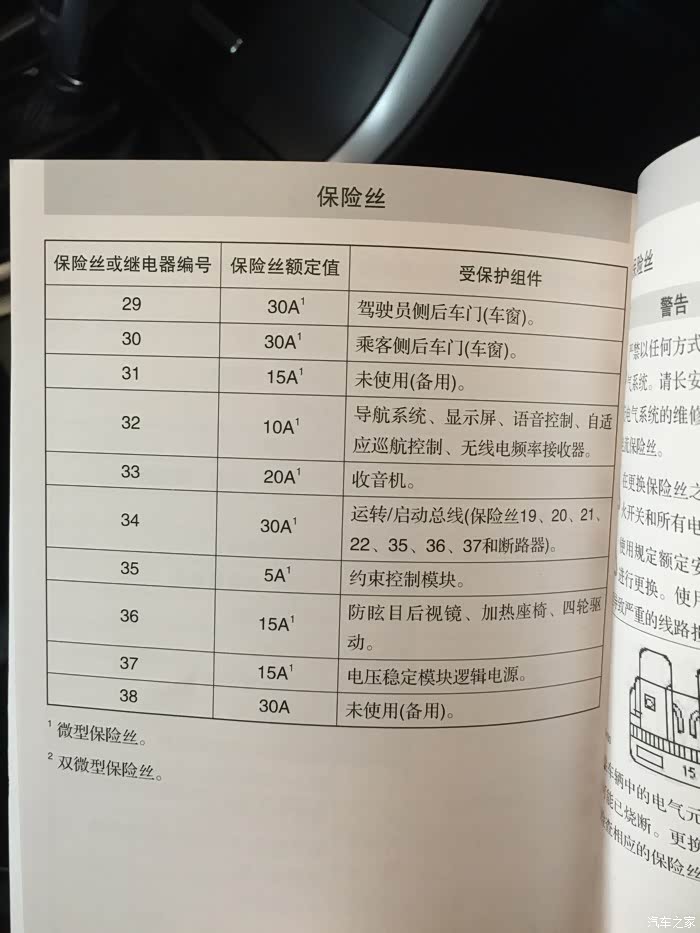

拉开抽屉就可以看见保险盒了,其实有很多个选择,但是我的取电线只能选两脚的保险丝,还有三角的,保险盒上半部分有个服务卡盖住,又不想去掉,所以我选择了下半部分的36号,查了使用手册,是座椅加热,自动防眩和四驱的,这个是启动通电熄火断电的。
选36号。

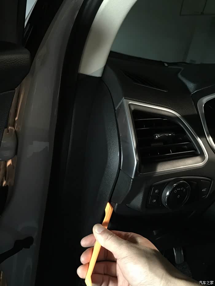

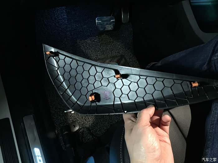

撬开侧饰板,有几个卡扣,也不用担心撬坏,塑料很结实,副驾的我也橇过,装点烟器取电的时候。

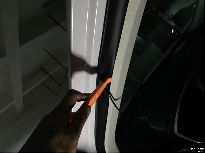

有四个卡子,旁边的靠密封条那块塑料也要橇起来不过可以不用完全橇,橇起下半部分就可以把线穿出来,这步忘记拍照了,把线从密封条边塞进饰板里面顺A柱走线。
线从密封条旁边塞进去,千万不要去拆密封条,我一开始以为和福克斯的一样,结果发现锐界的门密封条里面是夹紧式的自己拆了很难还原,需要拆的东西更多,所以千万不要橇密封条。

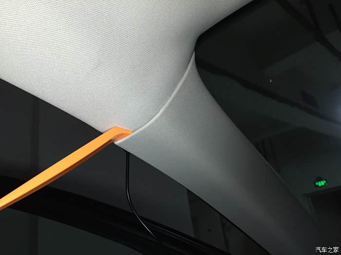

到了这里从这里塞进去,就可以到顶饰板了。

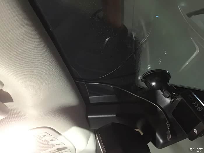

最后顺顶就可以到安装位置了。
最后给大家看看锐界的保险丝太tm小了,中间的是福克斯的,左边的没用过是大号的,最右边的是锐界的,某宝上有还有三脚的真实奇葩。

强调一下保险盒只要打开小抽屉就可以看见了,不用拆那个大面板,只是要废点精力,最后祝各位车主选择自己喜欢的取电方式。
