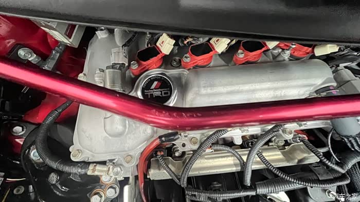

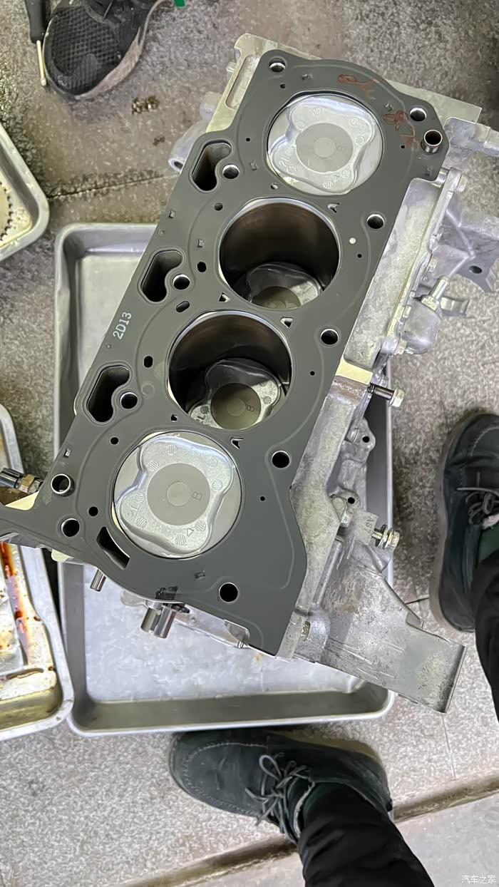

变速箱的思路通了后想着卡罗拉2ZR 1.8 CVT 而我雅力士是4ZR 1.6 果断顺便升级1.8排量。1.8曲轴 活塞 全新活塞环 全新汽缸垫 标准规格大小瓦 就能实现了,其实动力部分还是比较简单。我写的内容基本都是干货,适合有同样想法的情怀的车友参考。

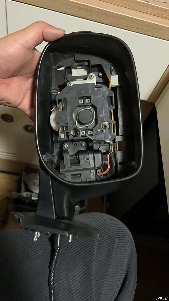

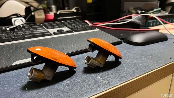

在改装的时候顺便加入了很多功能1、自动大灯 2、大灯水平上下自动调节模块 3、BSD盲区后视镜提醒功能 4、日规后视镜的安装带转向灯和电加热功能 5、副驾座椅防护挡板和抽屉。6、水箱冷凝器加大原厂12款

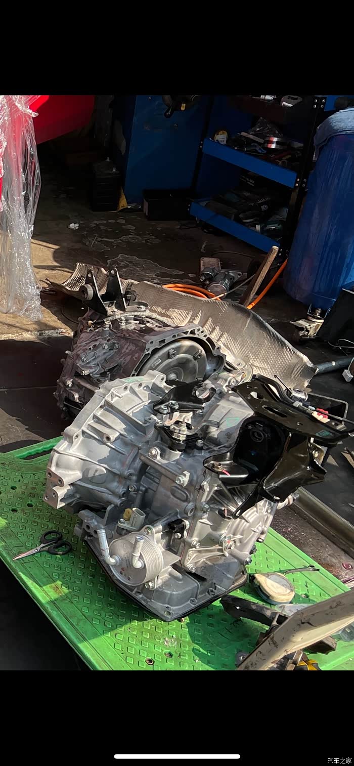

K311到货激动 马上清洗

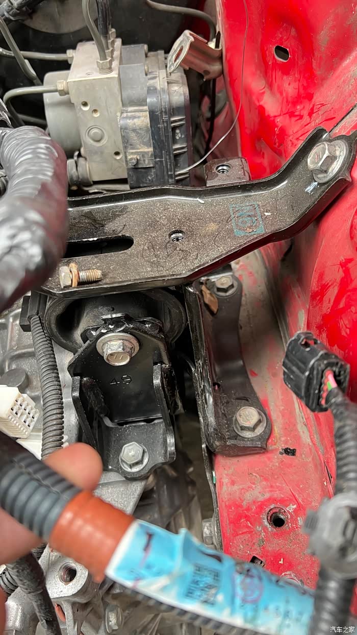

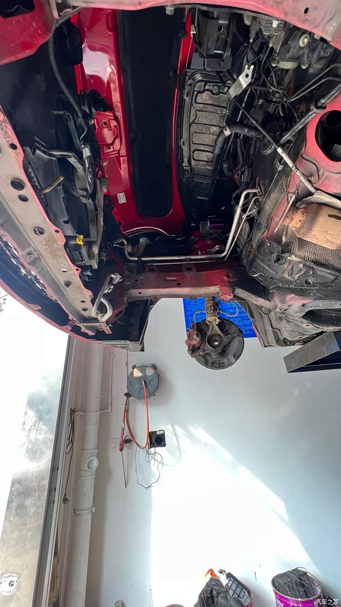

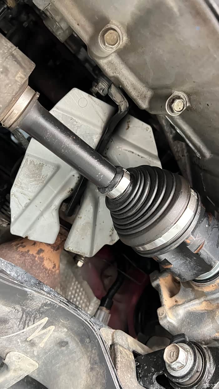

原车拆下来

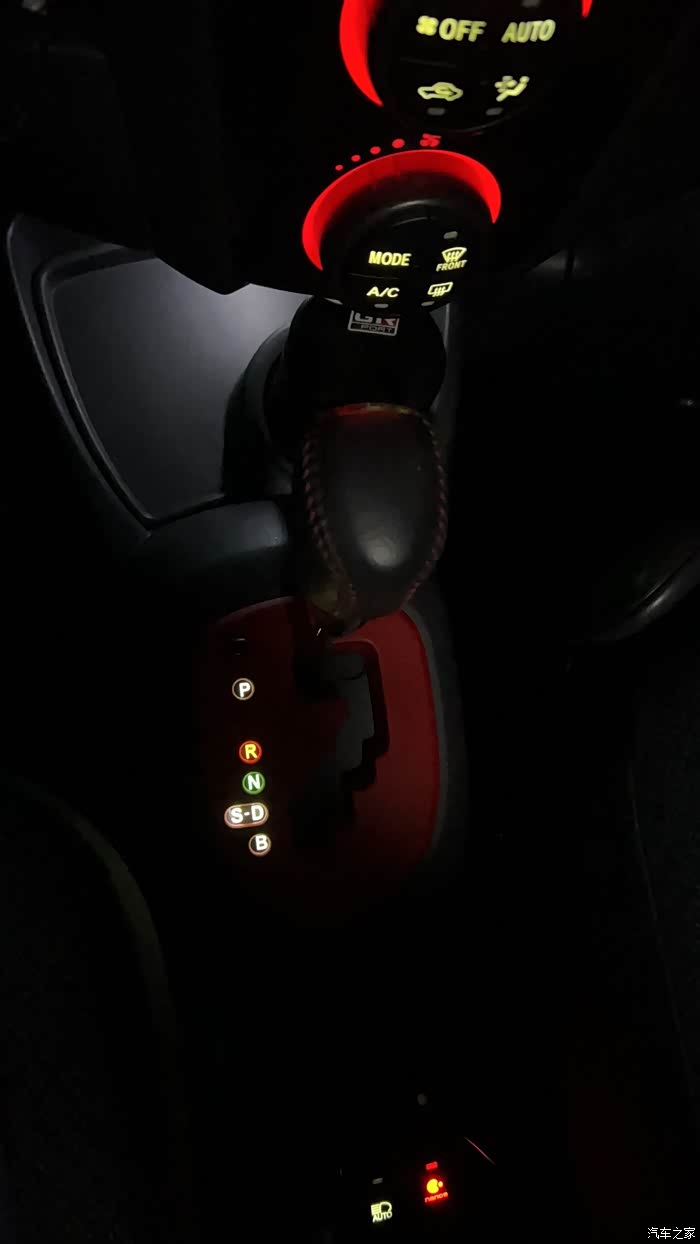

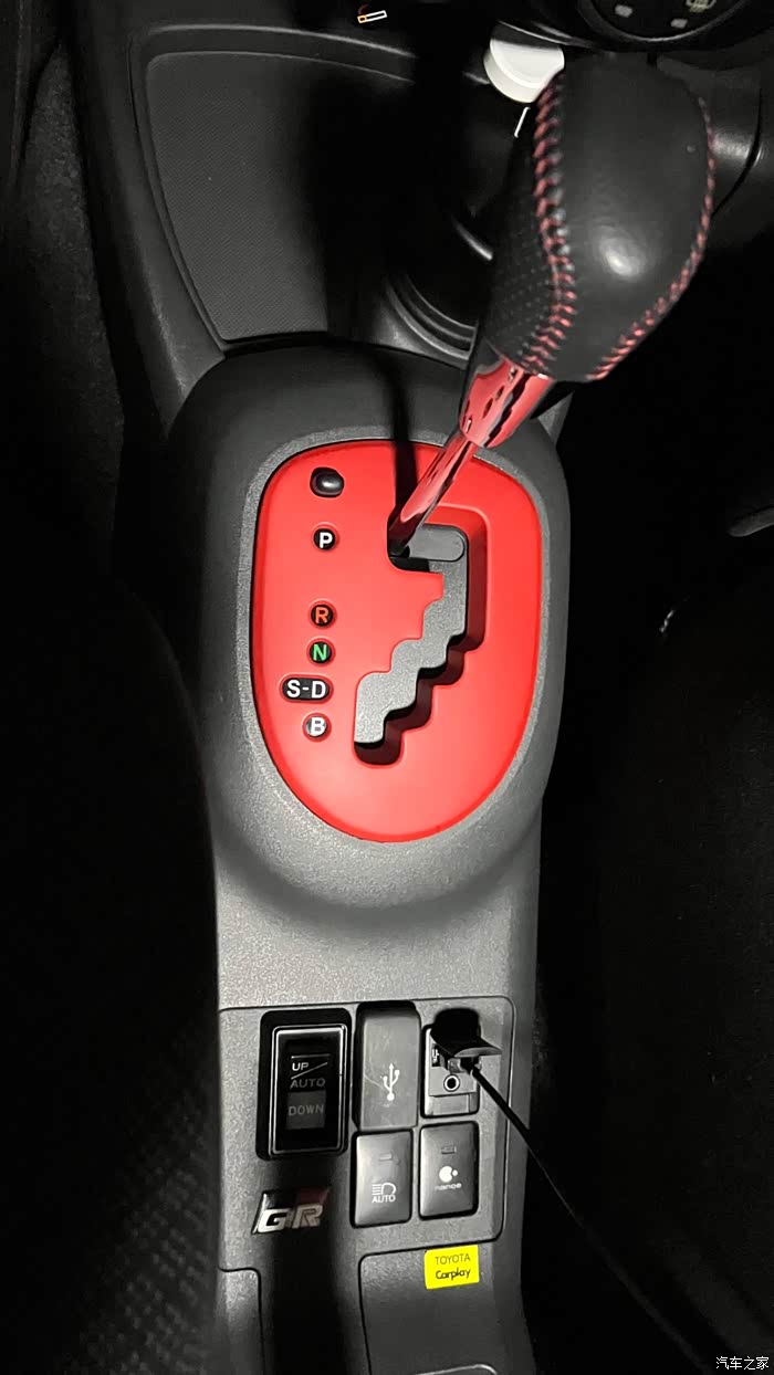

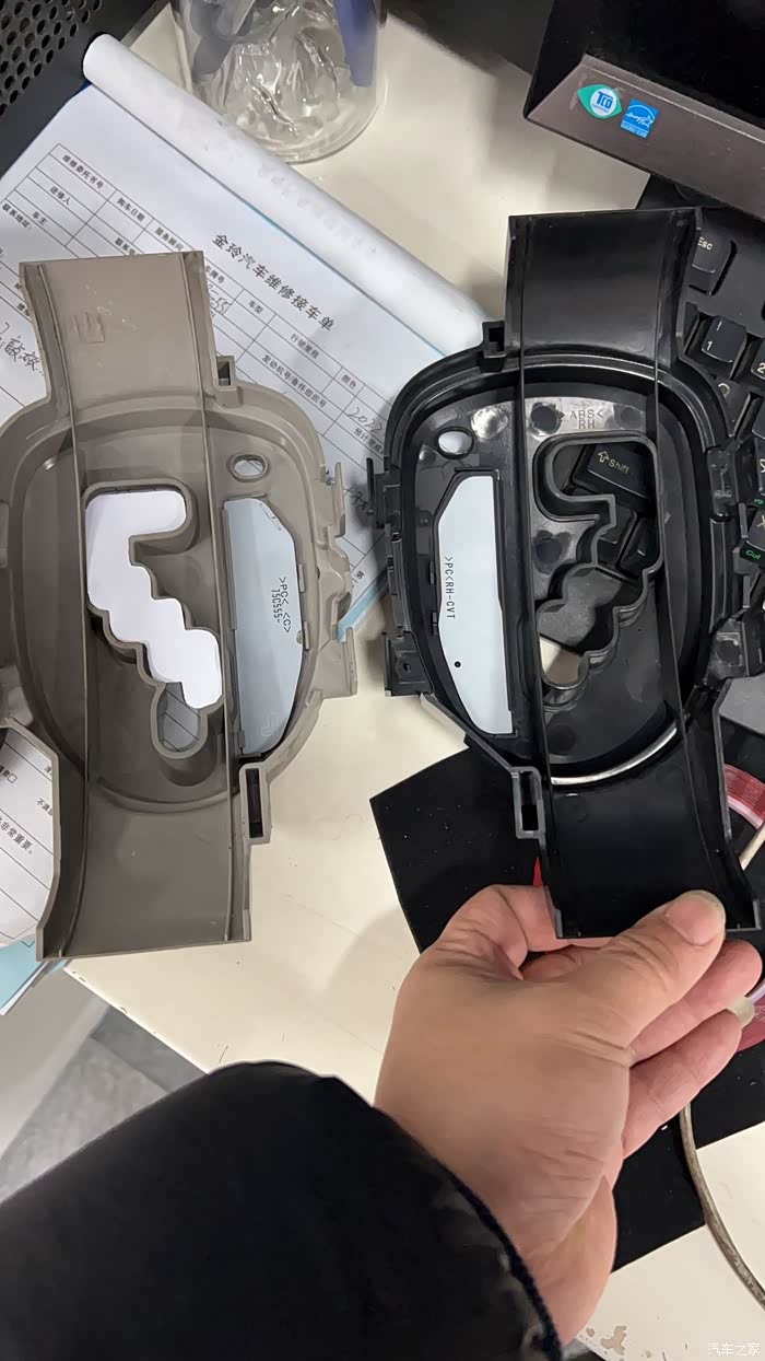

不是所有S档是运动模式

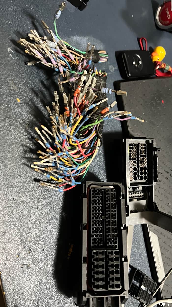

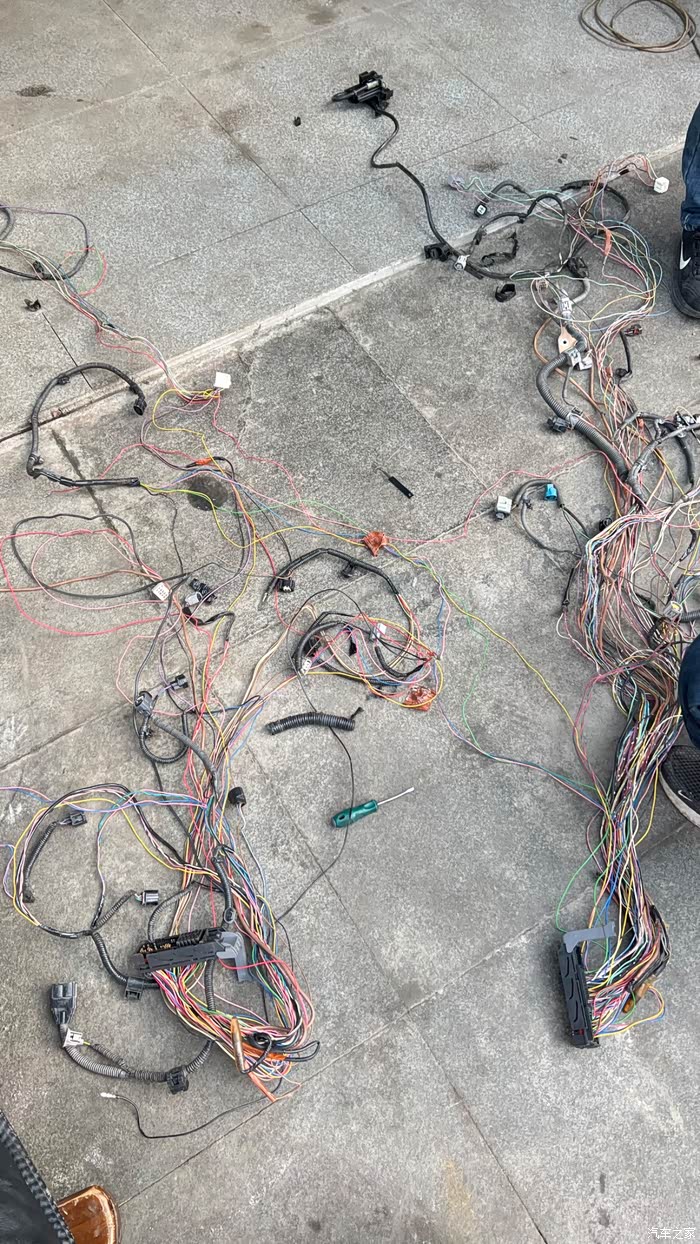

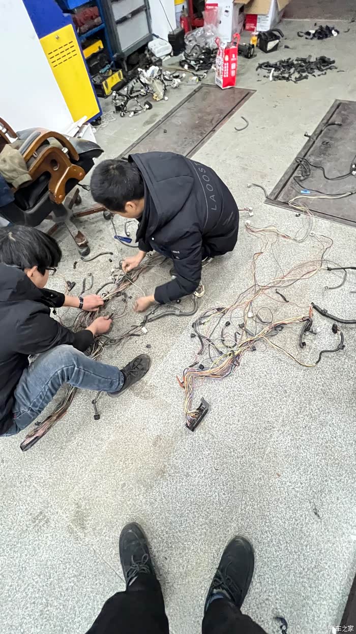

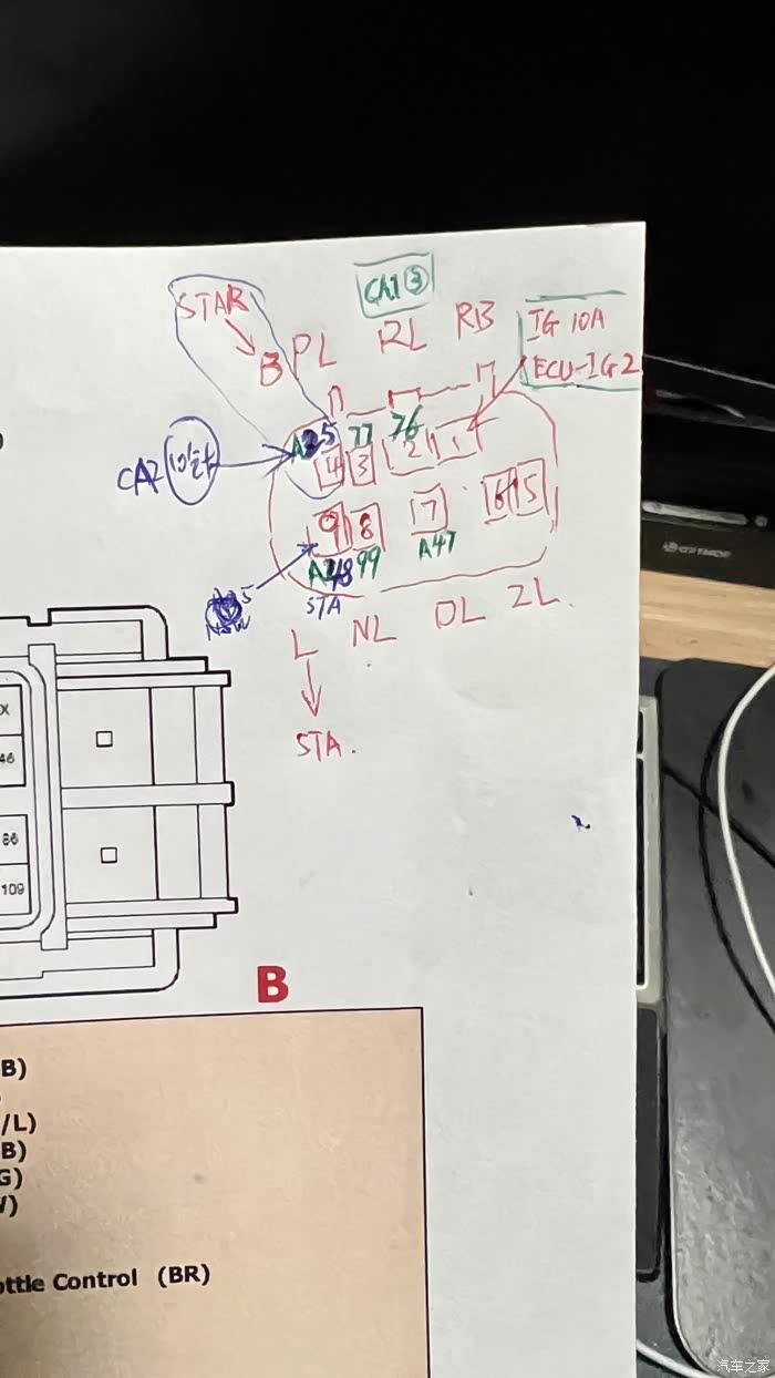

原理接线分析
针是真的南退出来呀

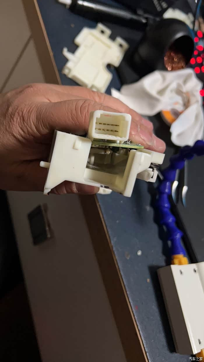

改换挡锁止信号电路

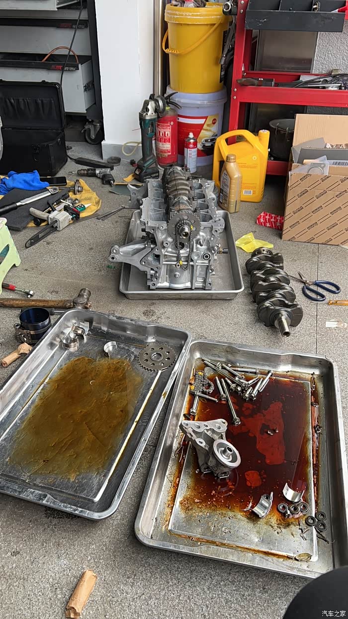

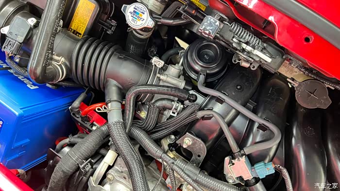

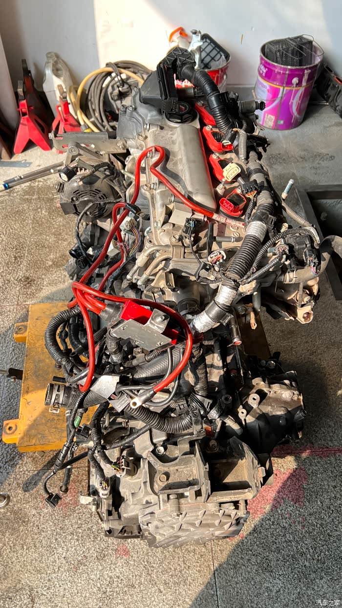

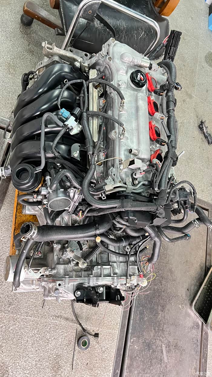

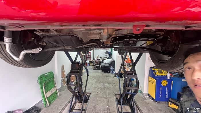

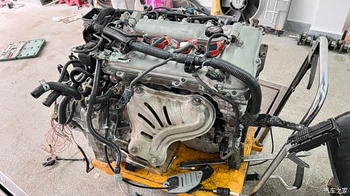

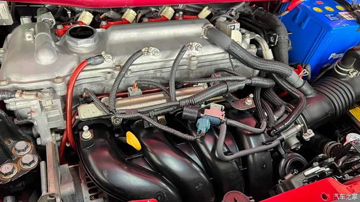

1.8组装中
全新汽缸垫

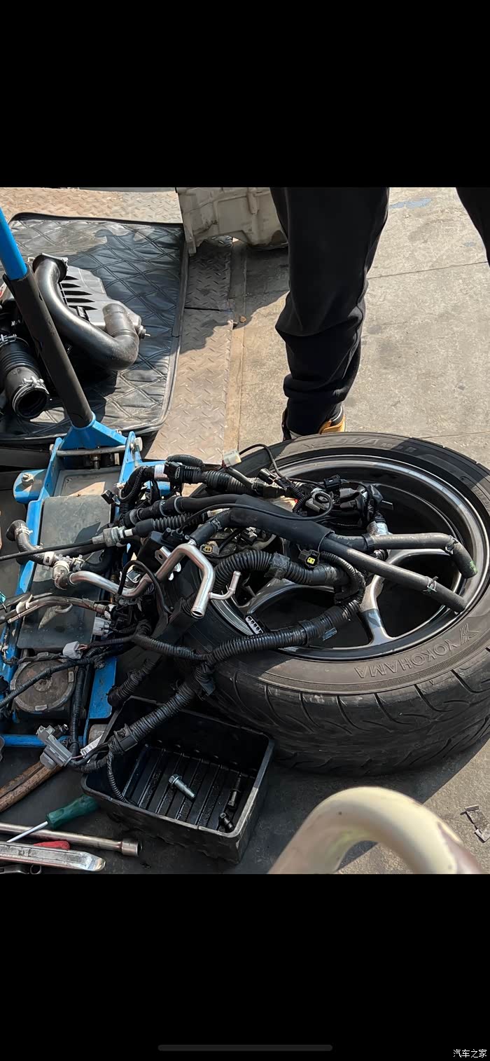

整理排线
头有点晕了
线路上机测试插头之间长短距离

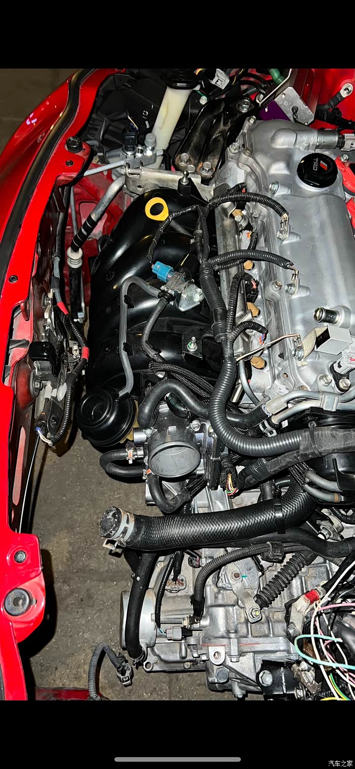

基本成型

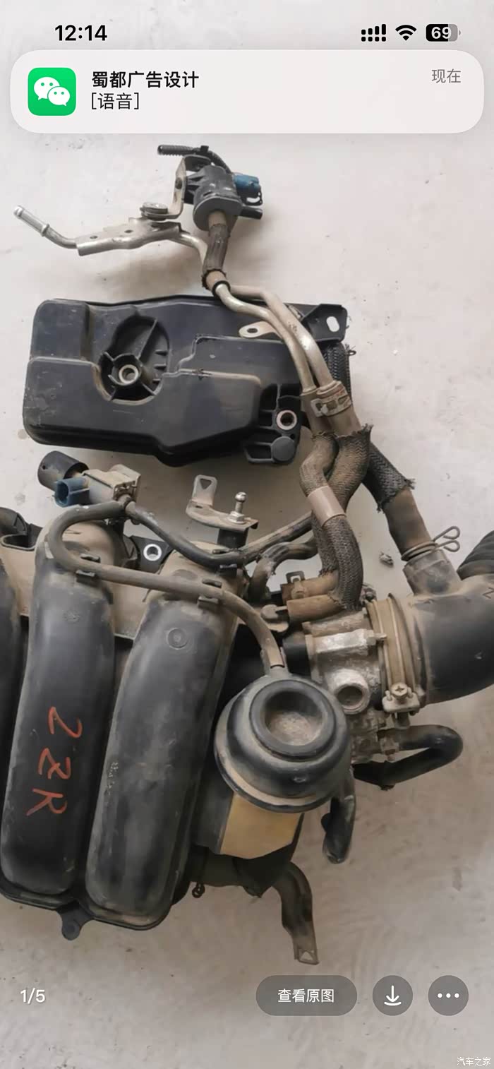

网上找到的1.8加大可变进气管道
间隙1cm

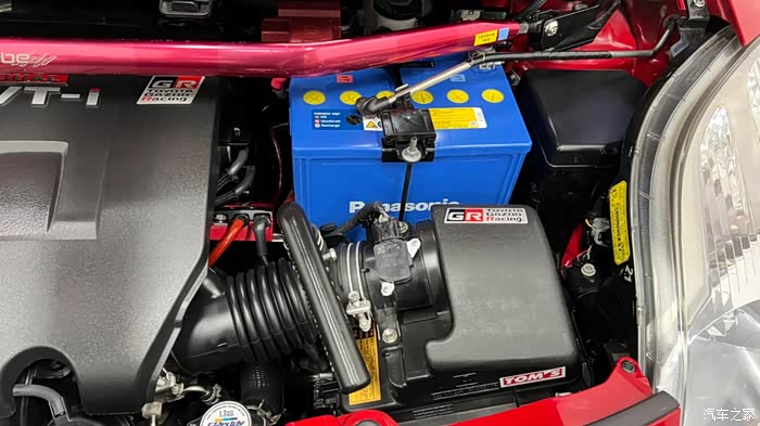

水箱位置比较
支架找了好多车型的,结果纵欲找到完美匹配

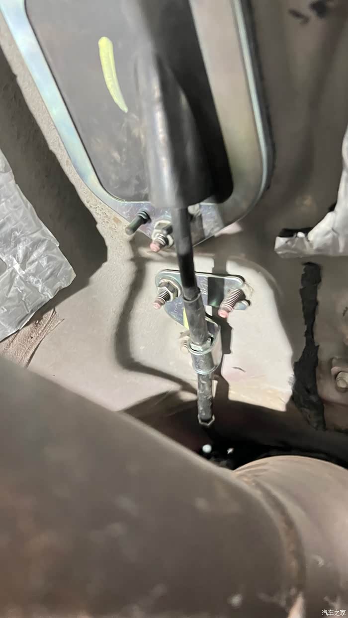

原装位,这条拉线我就买了4个车型的来装
原厂这个扇热隔板是没有安装的,成本控制

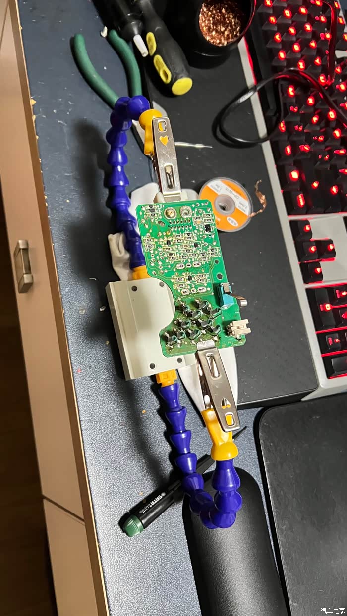

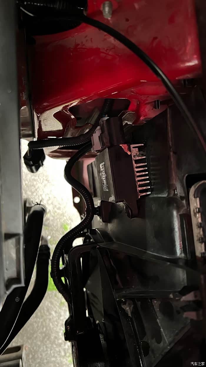

大灯水平传感器

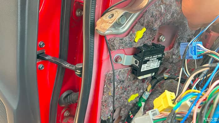

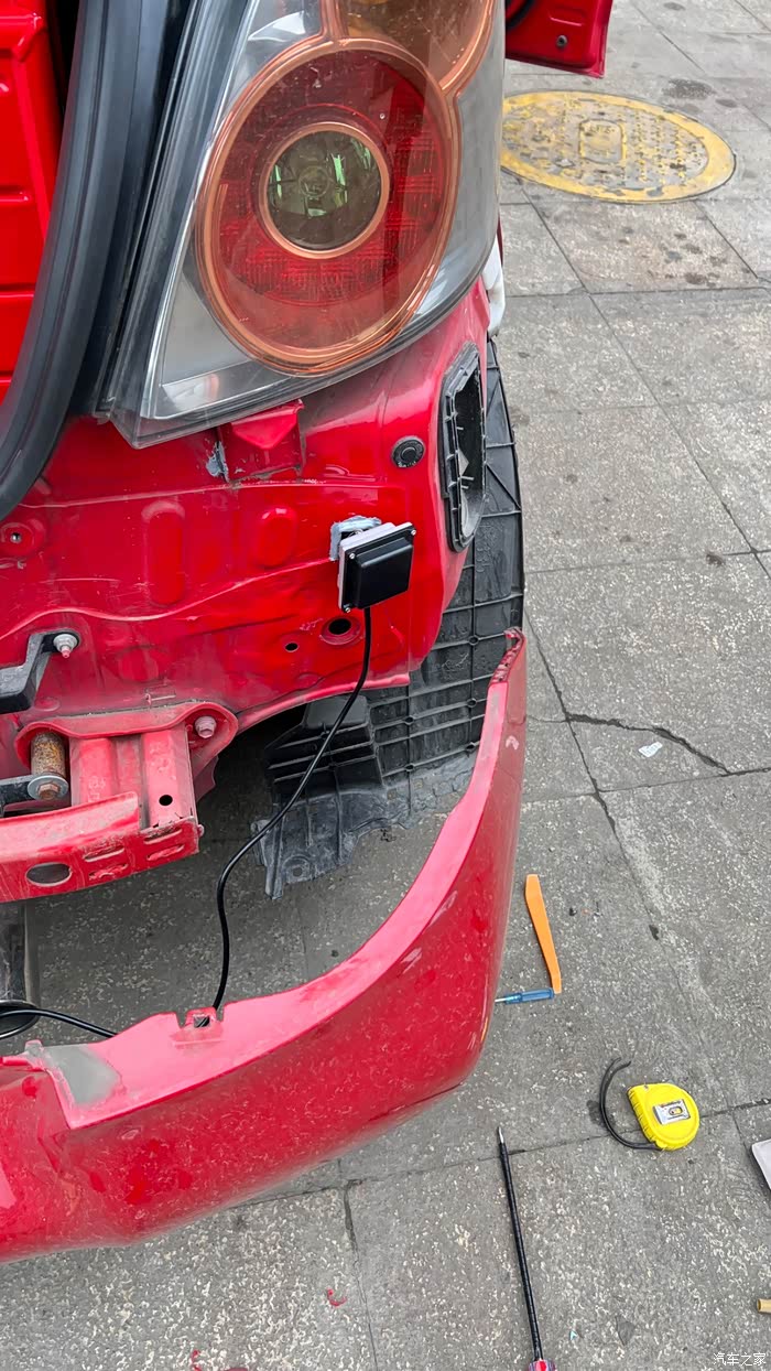

BSD

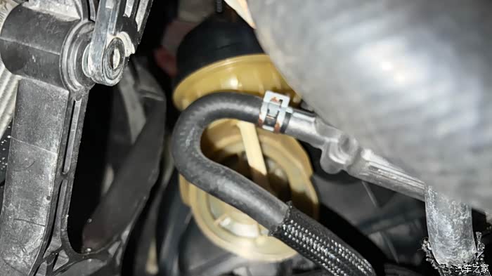

卡罗拉ECU控制水箱风扇原理和雅力士不一样 卡罗拉是1个继电器+SI信号控制的

BSD

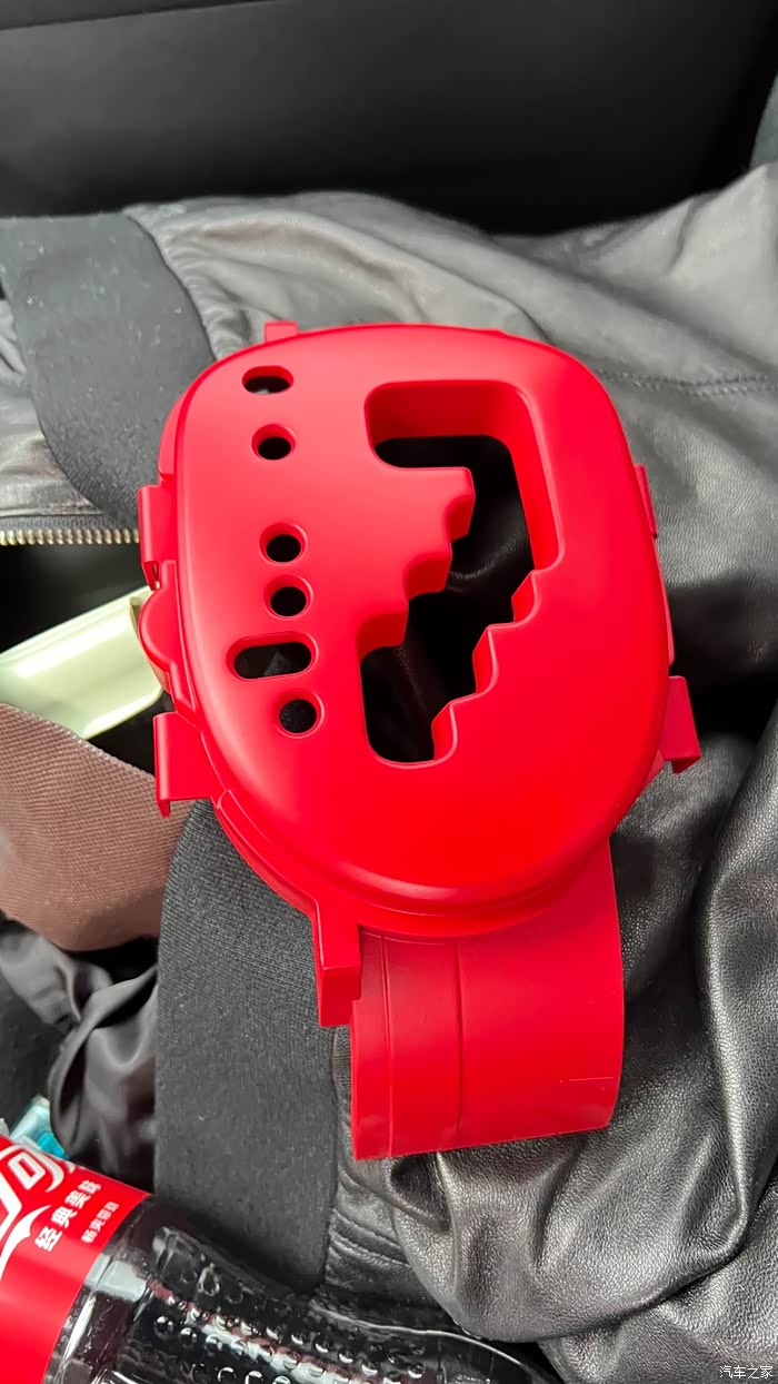

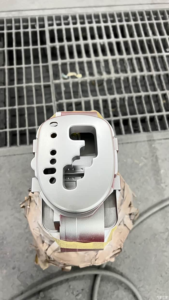

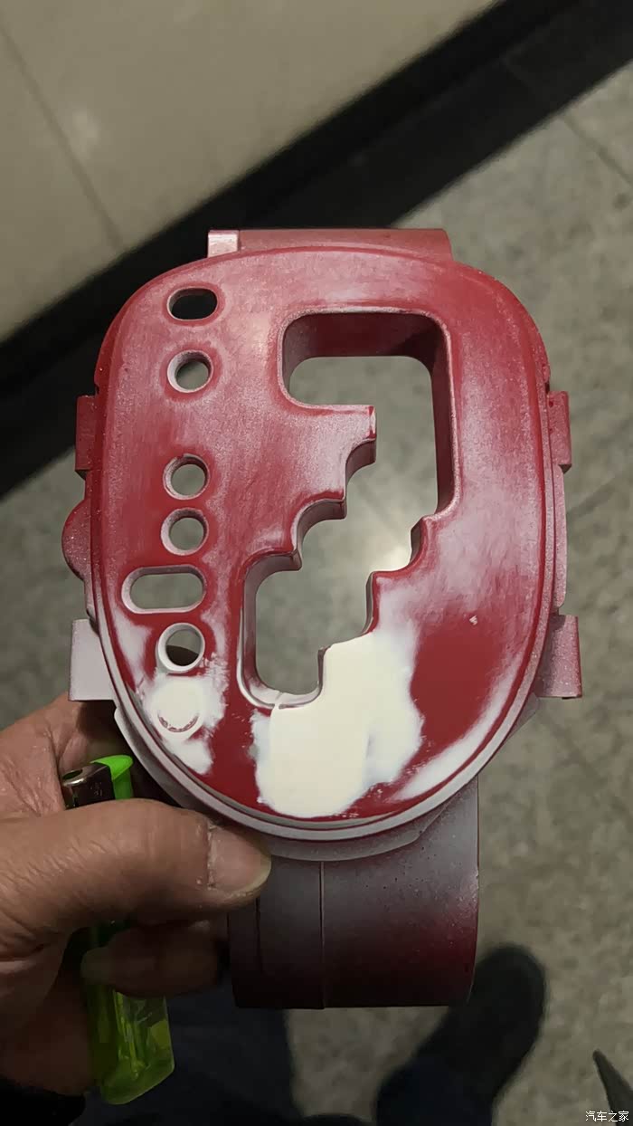

哑光红 后期会多几个颜色

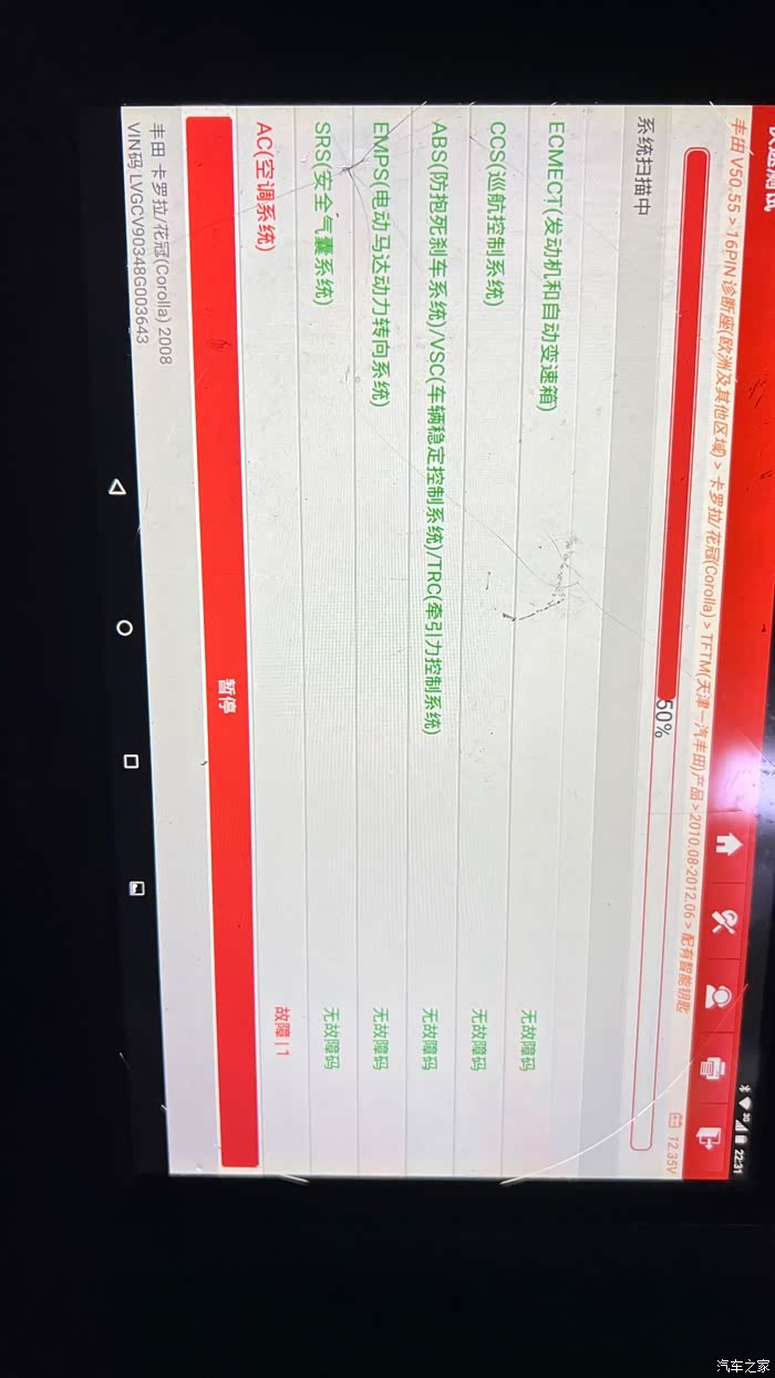

测试中,发现有个故障码P0705 头痛
电加热
自动大灯和水平控制
BSD
