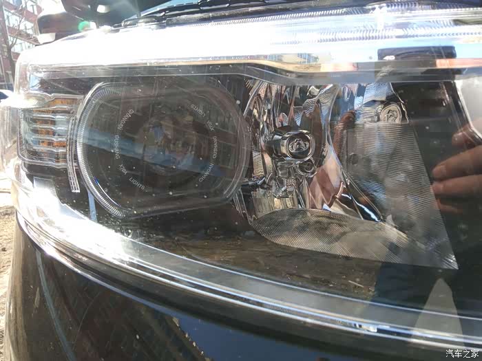

之所以只换近光灯,首先,LED灯聚光性很差,X70A的近光灯有透镜,会起到聚光作用,不散光,不会影响对向来车的视线,还有的就是LED灯的灯光发白,穿透性不如卤素的,所以保留远光卤素灯,并且远光灯原厂没有透镜,不适合改LED,除非加装透镜。

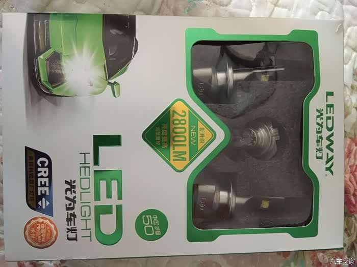

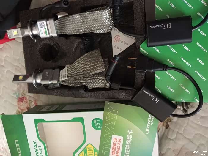

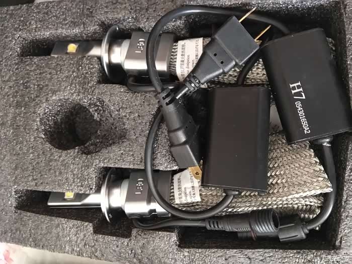

这个就是我的LED灯,H7的,大品牌的,光为车灯,灯珠采用是国际大厂,美国科瑞的灯珠,质量和品质都有保障。
打开包装后的样子。
有中国平安的保险卡,3年非人为损坏包换的
里面还有安装说明。。。。。

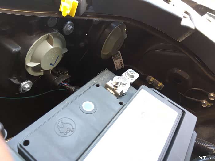

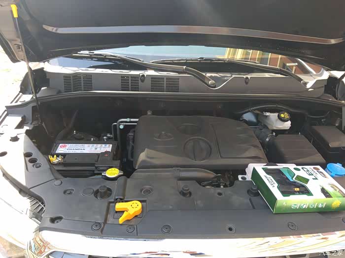

打开发动机舱的盖子。准备开始干活了。。。。。

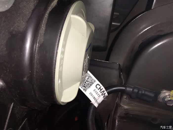

大灯后面的塑料堵头和前面的灯泡相对应。。。。
这个像单反一样的,就是近光灯,能看到带有透镜。。。

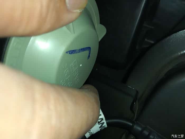

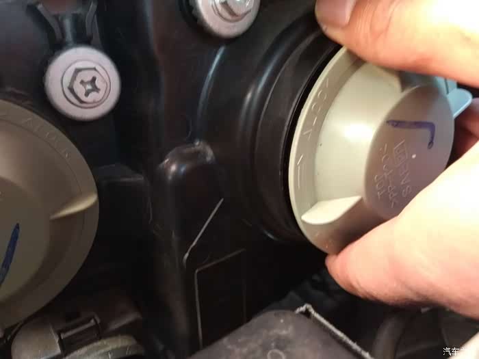

用手拧动近光灯后面堵头的塑料护盖。。。
拧下来后就是这样的。。。。。

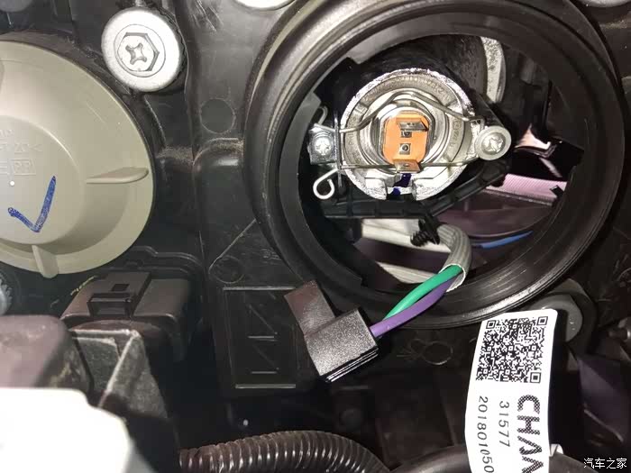

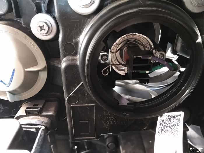

现在可以看到近光灯的后部插头了。。

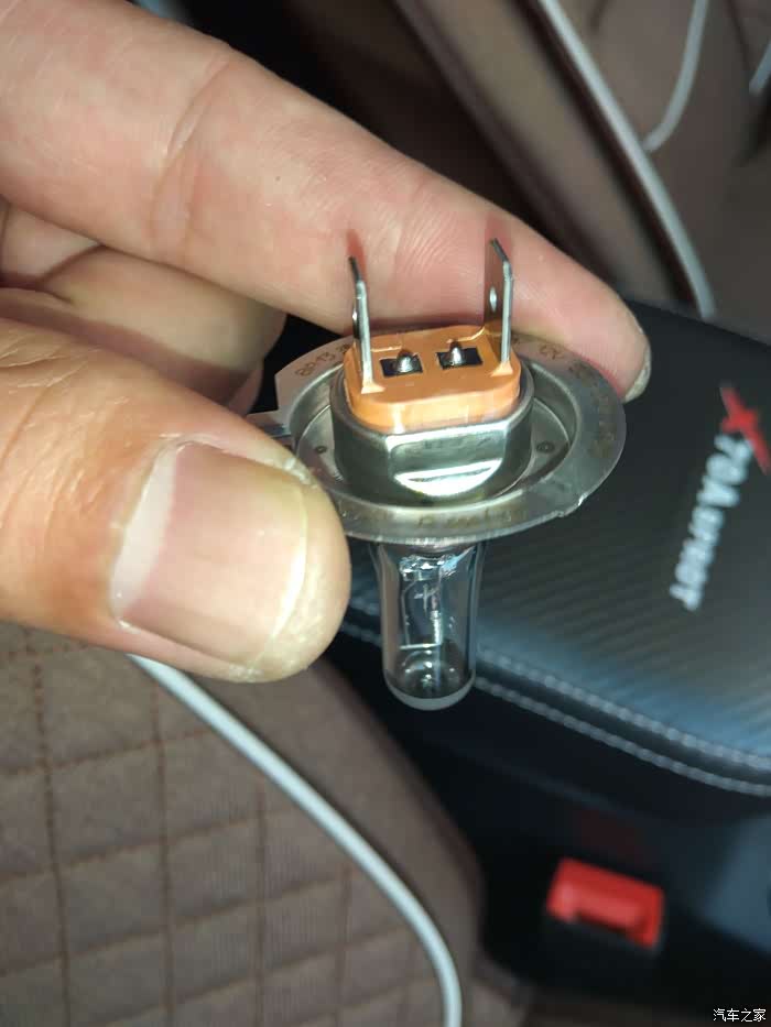

拔下插头,将压力弹簧松开,就可以把灯泡拿下来了。。。。。。。
原车的卤素灯泡,厂家还是比较厚道的,是用的品牌大厂的,飞利浦的卤素灯泡55W的。。。。

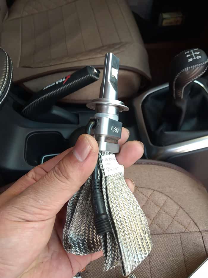

用手拿住LED灯的中间部分,这里要说明一下,不管你换的是LED还是其他的卤素或者氙气灯,都不要用你的手直接去接触灯珠部分,由于人手上有油脂,会在灯珠上留下印记,影响使用寿命。。
将LED灯的卡扣对准灯座的卡扣,安装上,并用压力弹簧压住。。。。

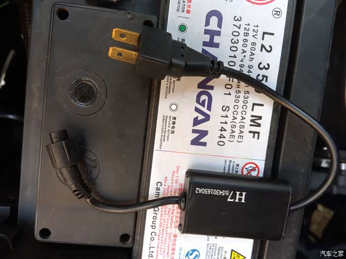

这个是LED的恒流源,起到稳压整流的作用,每个LED车灯都有,样式不一定一样的,工作原理是一样的。。。。。

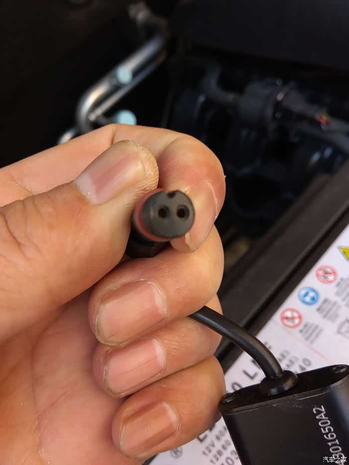

接灯的插头里面是有豁口的,保证不会接错。。
到了这个时候我才发现,原车灯插头尽然没有标注正负极。。。。。。

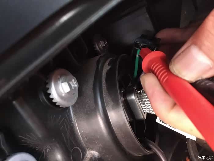

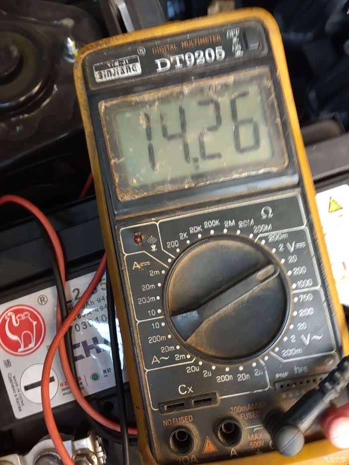

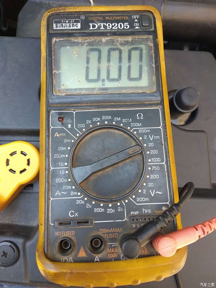

上神器,万用表就可以测量出正负极的。。。
找到正极了,液晶显示屏上显示的数字前面没有负号,证明现在红表笔是正极。。。。。。
低头看到,这个时候红表笔接触的是绿色线,黑表笔接触的是紫色线。。。。。。

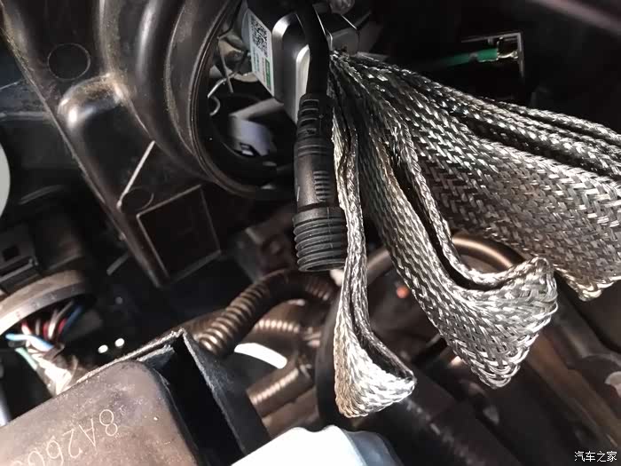

将插好插头的部分全部从灯座周围的缝隙塞进去。。。。。。

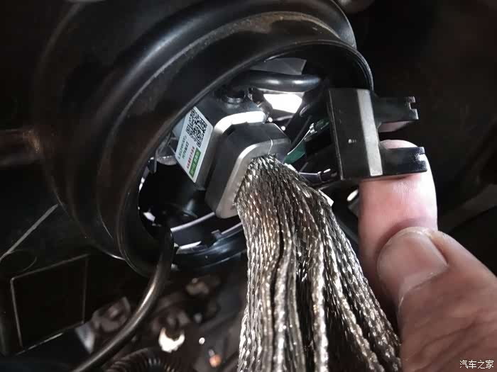

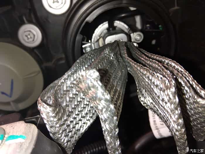

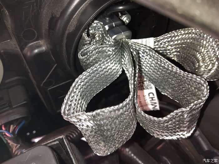

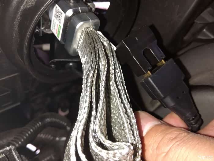

这个时候,需要将LED灯尾部的金属编织的散热条打开。。。。

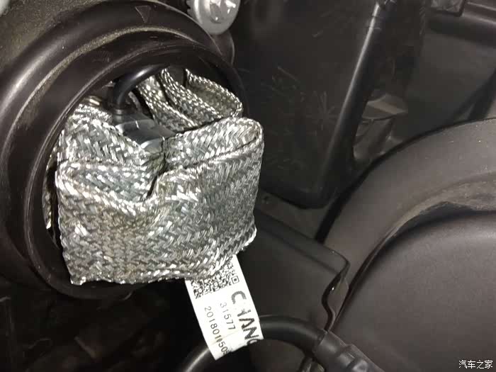

把散热条分别塞进缝隙里。。。。。

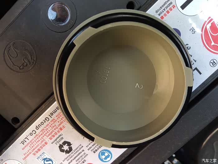

把大灯护盖再安装回去。。。。。
安装好后,一定要仔细看看,是否3个卡扣都安装进去了,如果有没有安装进去的卡扣,就会有缝隙的。。。。

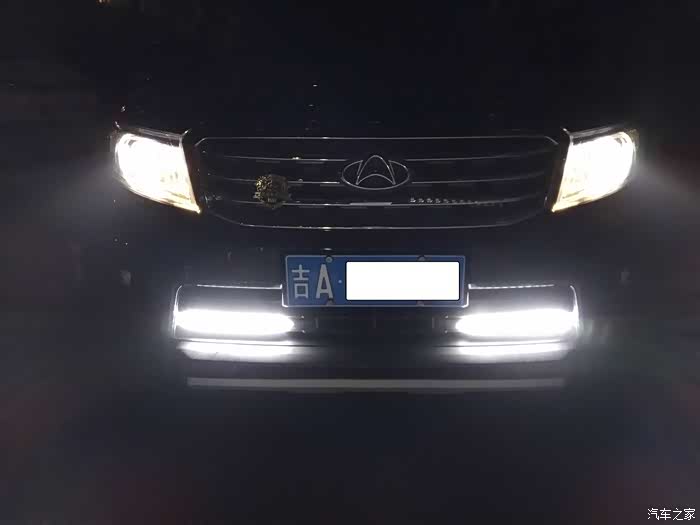

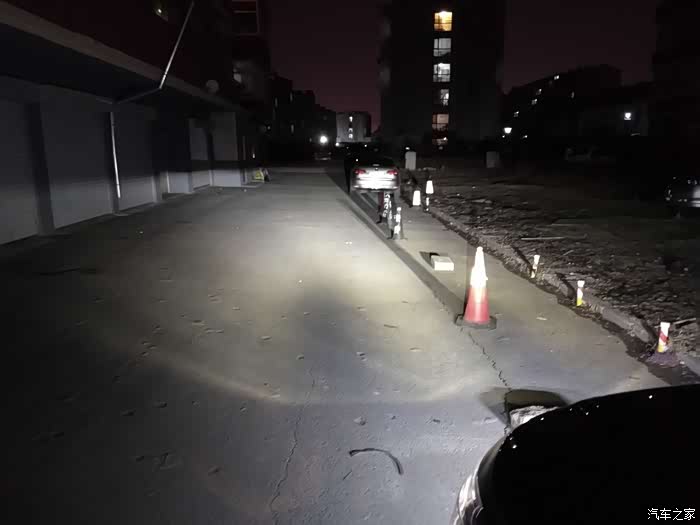

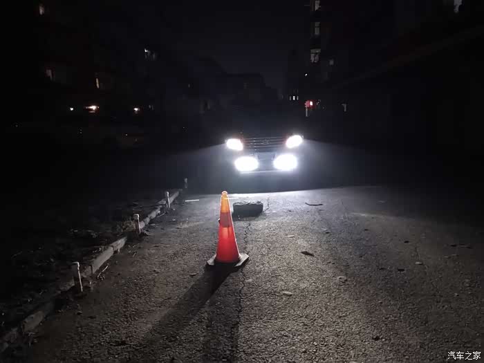

晚上,提议下楼拍了几张夜间的灯光照片给大家看看,这是车里拍摄的,灯光高度是最高的位置。。。。拍摄完照片后,我会重新调整回去的。。。
这张是车外面拍摄的。。。
车前面拍摄的。。。。。
这张是蹲下直接对着车灯拍摄的,真的很亮。。。
这张是到前面拍摄的。。。。。
最后,大家一定要记住,安装完LED车灯,灯光一样要重新调整一下高度,不要把灯光调的很高,影响对向车辆,X70A的车身本来就高,所以一定要仔细调整一下。谢谢大家观贴,有什么问题和建议,可以下方留言的!!
