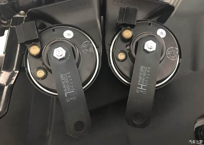

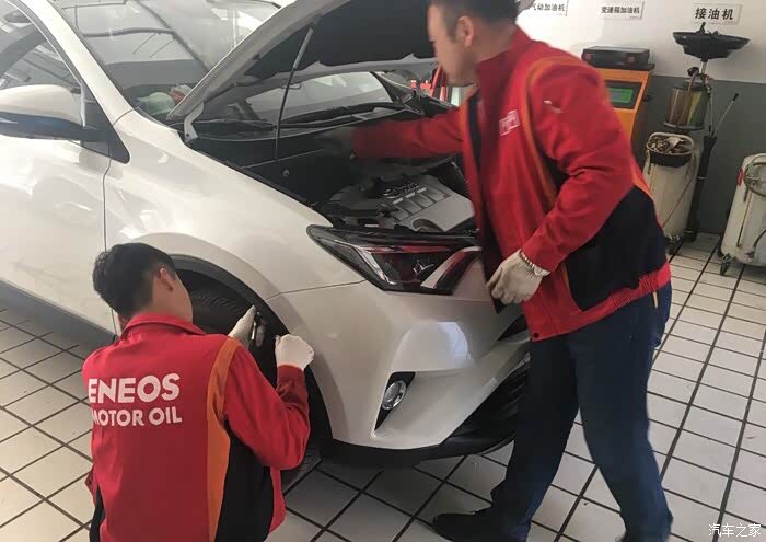

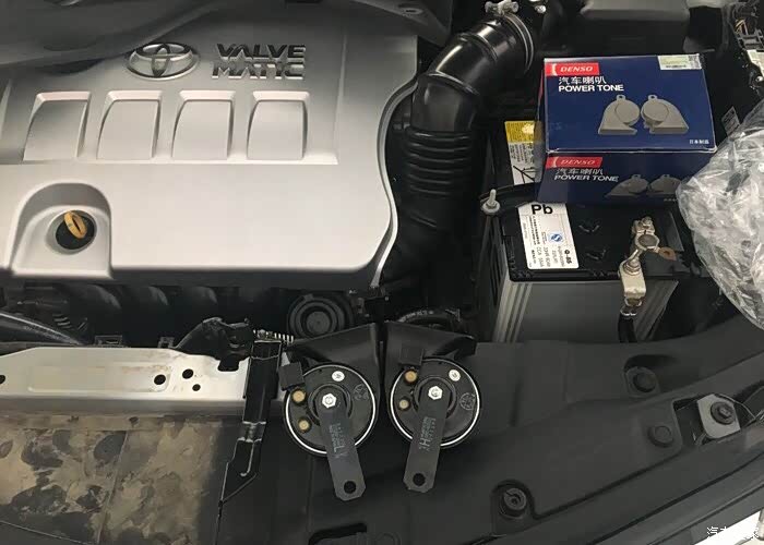

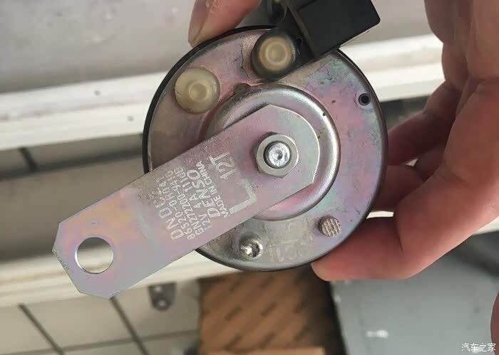

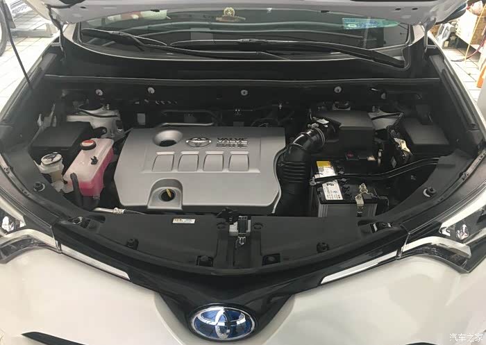

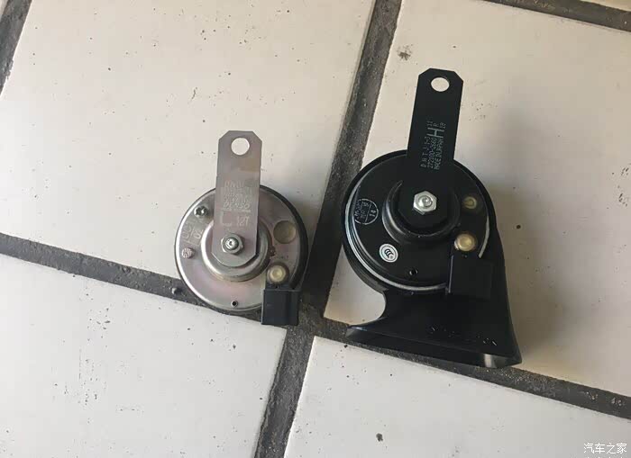

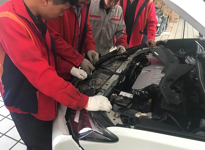

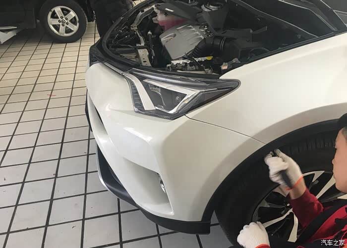

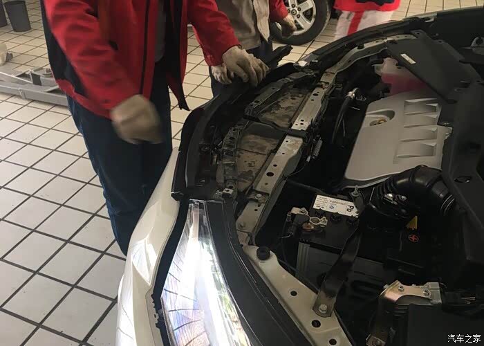

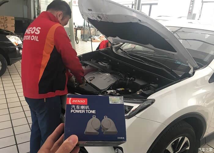

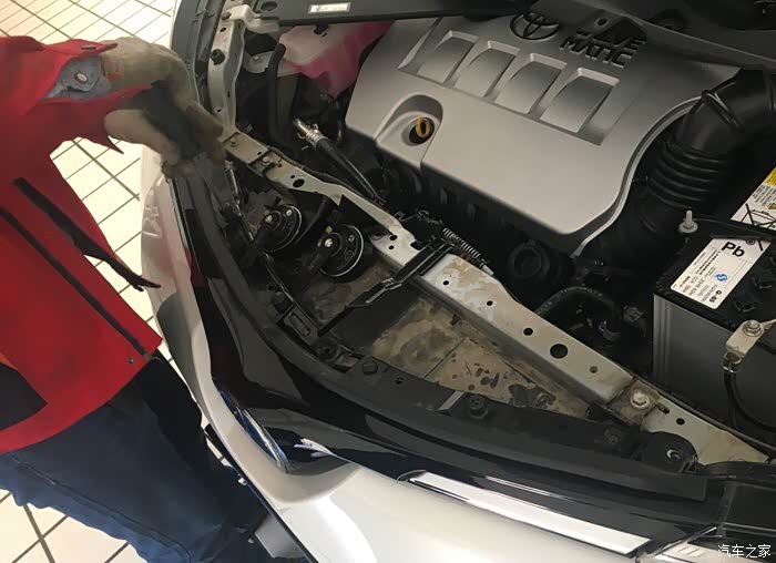

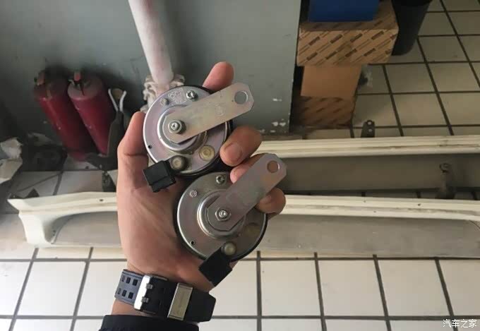

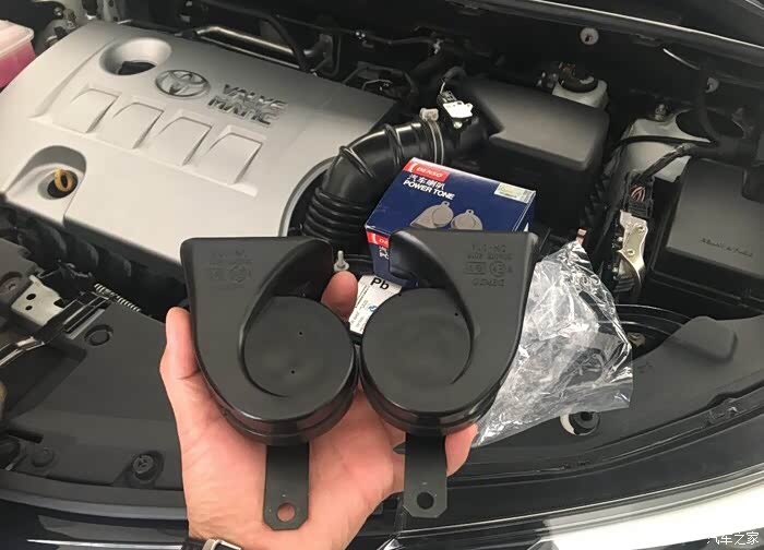

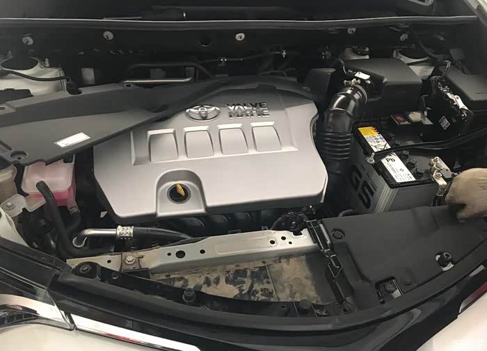

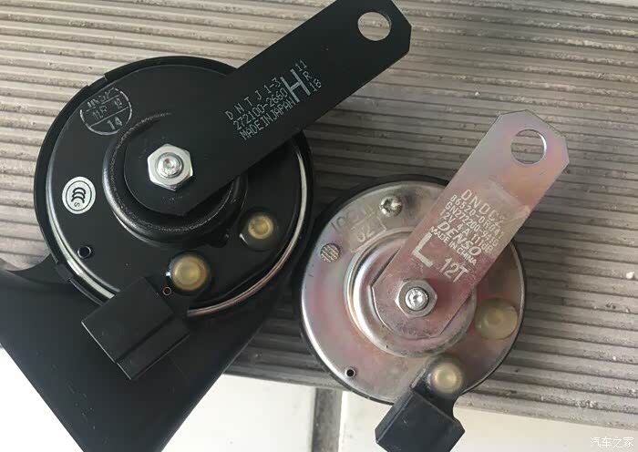

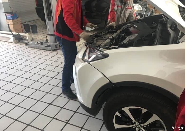

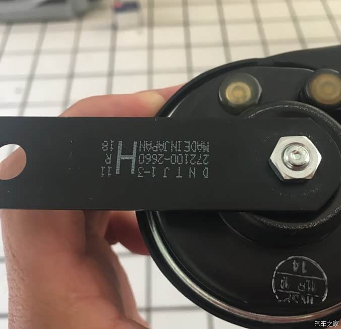

一直感觉小R的嗓门不够洪亮,可能丰田车的共性,喇叭细声细气的哔哔声有点不太习惯,周末又去了汽配城,刚巧碰到有日本电装DENSO蜗牛高音喇叭,询了询价,一百六原装DENSO包安装,二话没说就把车开来安装了,安装过程很简单,短短几分钟时间,不需要拆卸整个前保险杠和中网,只需要拆卸发动机舱的大框,就是覆盖在中网上面的那个黑色护板,我们都习惯叫它大框,然后把保险杠端下来就可以.然后伸手到中网后面用扳手很简单就可拆掉原装喇叭,这个还是需要大家找一个比较专业的店安装.荣放这个车朔料件很多.拆卸必须要小心.在专业的师傅手里按这个喇叭很简单.不专业肯定不行.10分钟不到原厂的喇叭就拆下来了.看了看,原装喇叭也是日本电装的,不过功率就小很多啦,两个圆形的喇叭饼子.还有就是原装喇叭是国产的.我按装这个是日本.本土生产的.现在市面上还有印尼产的.印尼产的就不如日本的好了.安装工人为了确保接触良好,还用砂纸打磨了下喇叭安装的部位,没两下就安上了新的蜗牛喇叭,安装后发现两个蜗牛的开口全部冲下,被告知下雨天喇叭这样的话不会进雨水,车里坐着我LP,让她按喇叭试试音,哇噻,叭叭的两声吓得小心脏噗通噗通的,声音确实比以前嘹亮好多,要是车头部位有行人还真不要轻易鸣喇叭哦,坐到车里行驶过程中按了几次,感觉声音又没有在车外那么响亮,好像还不如原车的喇叭那么尖锐,可能正像人家说的,喇叭是给别人听的,不是给自己听的,回到小区停车场,下车后又按了下喇叭,哇呀妈呀,真的好大声,在车外非常明显,保安都在盯着我看,看来传说中的蜗牛喇叭真不是盖的.最后说一下.现在市面上的喇叭好多.还有好多拆车喇叭.我本来想按日本丸子25级的拆车喇叭.无良老板给我推荐个60级的日本原装进口的丸子喇叭.500块.订完以后在百度查了一下这个喇叭就是一个新的代码.一般用在卡罗拉.级别的车型上.某宝才200多.所以立马退货.希望大家不要被忽悠了.哈哈哈哈.
