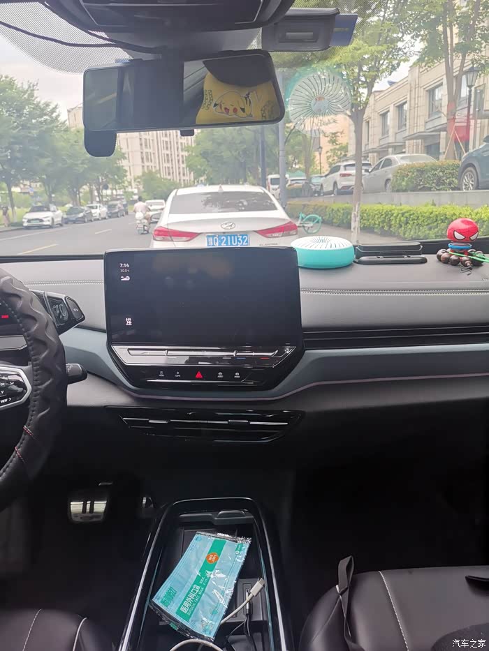

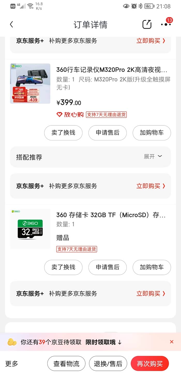

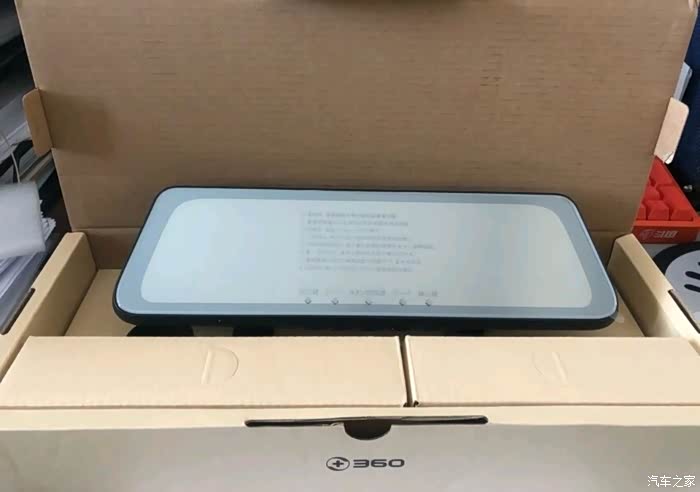

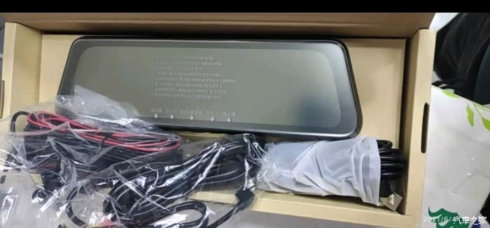

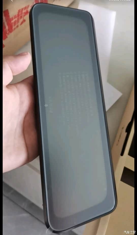

ID4X作为紧凑SUV电动车,后视窗的可视范围并不是很大。所以一直在关注流媒体后视镜,网上也看了很多关于流媒体后视镜的利弊分析。最后某东618的价格实在有点香,还送32G内存卡,没忍住剁手入了一台销量还不错的流媒体后视镜。特意选择这款支持前后同时高清双录、紧急情况摄影、哨兵模式及保险盒取电等功能。第二天邮寄到家,马上就迫不及待的打开检查!没发现质量问题之后,马上开始安排调试安装。

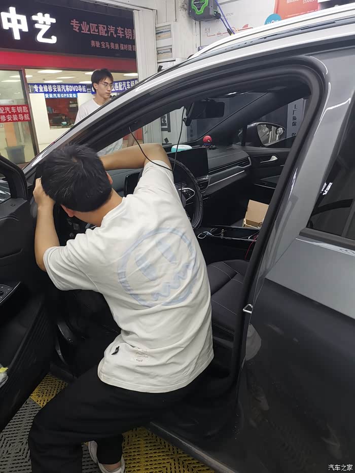

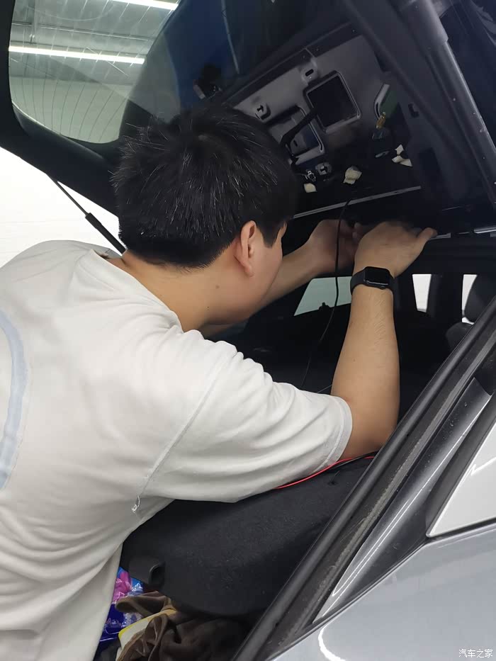

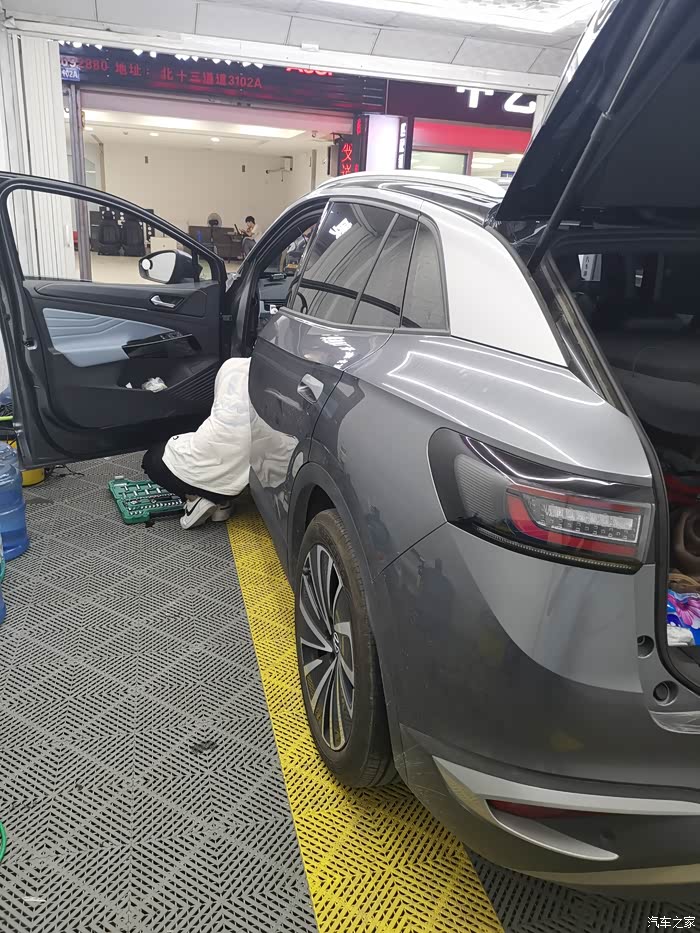

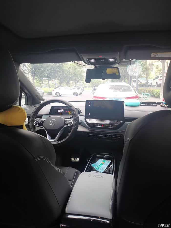

其实安装过程并不繁琐,主要是保险盒取电需要用万能表测试找准取电位置,还有后路走线不要碰到侧边安全气囊。所以最好还是请专业人士来安装比较妥当。一把小撬棍,一个万能表,不到一个小时就安装完成。再通过开机录像测试,一切都很完美!随后,调整前后摄像头的最大化视角位置,尽量减少摄影盲区。

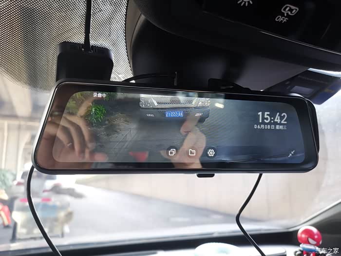

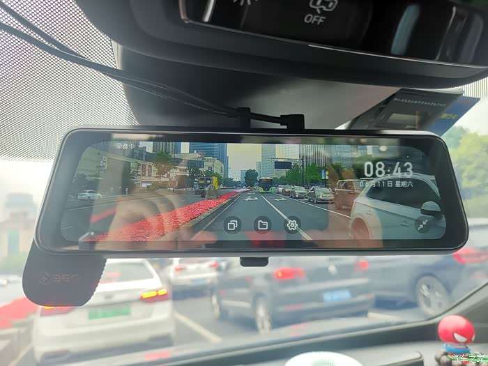

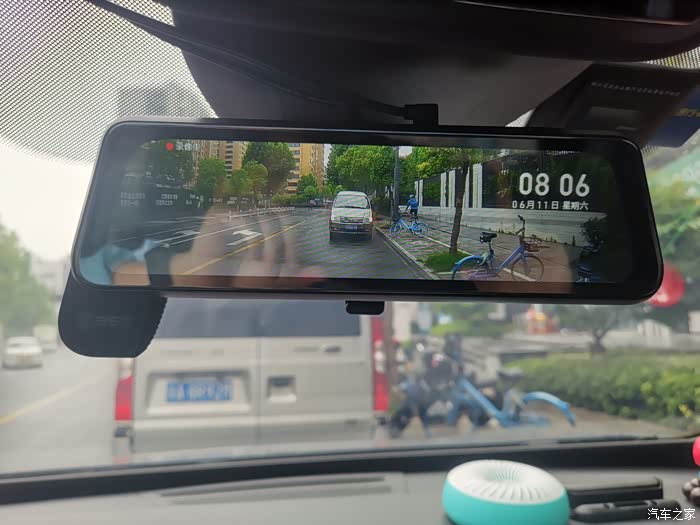

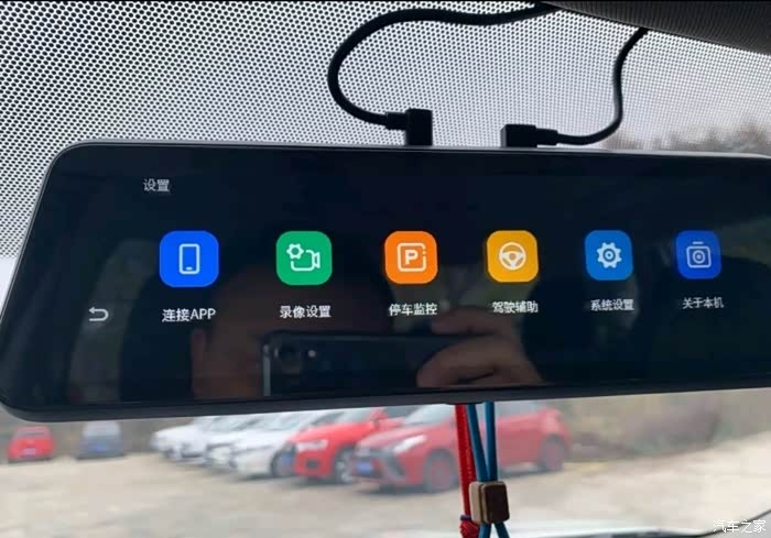

安装完以后,发现该款后视镜功能既有行车记录仪功能,又是流媒体后视镜录像功能,也没发现网上说的视频延迟等问题,比较人性化的一点是关闭屏幕显示,还可以作为镜面的车内后视镜来用。
