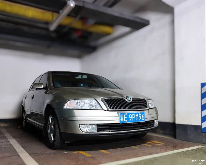

老明锐的车位在角落里,特意这么选择的?因为车辆现在用的不多,基本处于半闲置状态,只是最近自己使用较多。平时它就安静的在角落里等候着我。

很喜欢45度的明锐,真的很帅气。

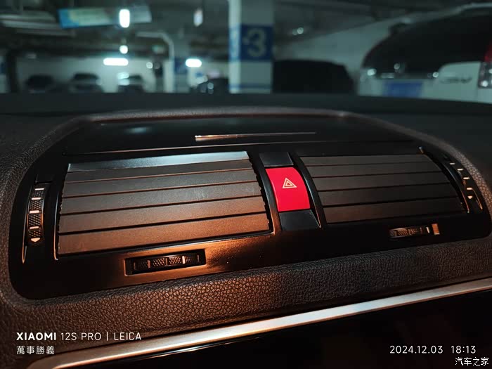

冬季使用暖风,自己习惯于将正面出风口全部关闭,避免暖风烤脸情况发生。
副驾侧也是一样,这里说明一下明锐在车门前方,A柱后方设有单独的出风口,可以用于两侧玻璃除霜。
主驾侧出风口也关闭了,不过有个叶片让我清理的时候不小心整断了,想重新配一个,觉得换了可惜就没动。
