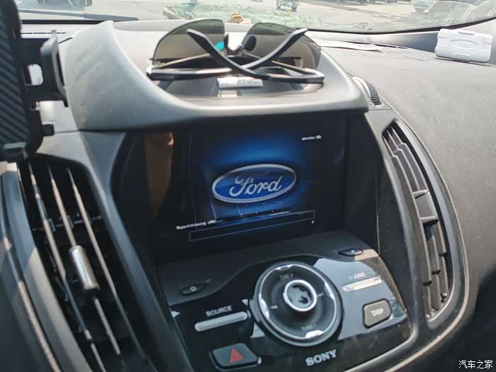

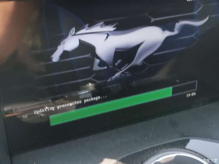

        我的车是2017款的尊翼虎,之前使用Sync3版本3.0,地图版本315。最近在论坛及翼虎车友群中看到大家都成功升级Sync3 3.2版本,心里开始发痒,首先下载了“无拆118 Sync3.2”,大概10.2G内存,无奈手中无大容量优盘,一直未能实现升级,周末的时候在苏宁易购特意买了一个128g优盘,将U盘格式化为NTFS格式,将升级文件直接拷到U盘根目录下(一个文件夹SyncMyRide,2个文件autoinstall.lst?reformat.lst),这个要注意,一定要把上述文件拷到根目录下U盘根目录下只有这1个文件夹+2个文件,利用周末时间回趟老家,时间刚好合适,途中将U盘***点烟器旁边的USB插孔,系统提示自动升级,

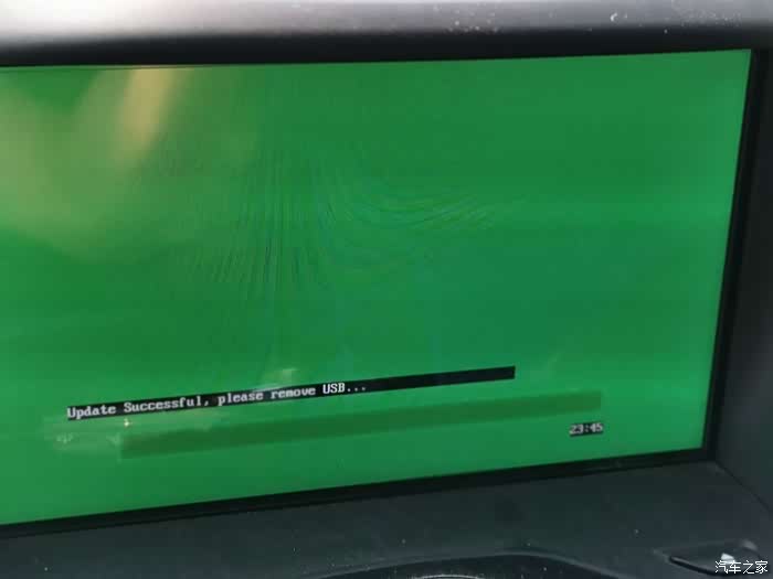

大概23分钟的时候提示升级完成,提示移除U盘(高速途中拍照不清楚,敬请原谅

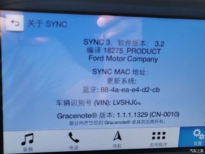

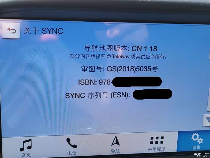

升级完成后查看一下系统版本,系列号没有变,系统软件版本3.2,地图版本CN118,升级成功!

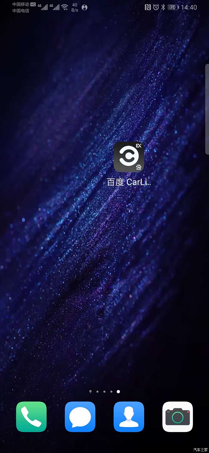

然后就是在前两天就在手机上提前安装了网友提供的百度Carlif EX破解版

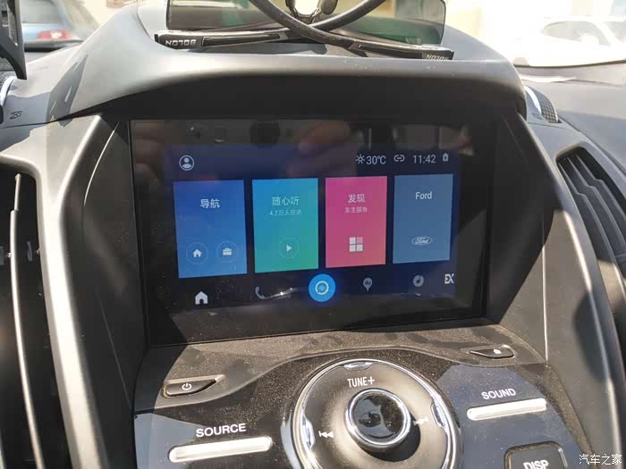

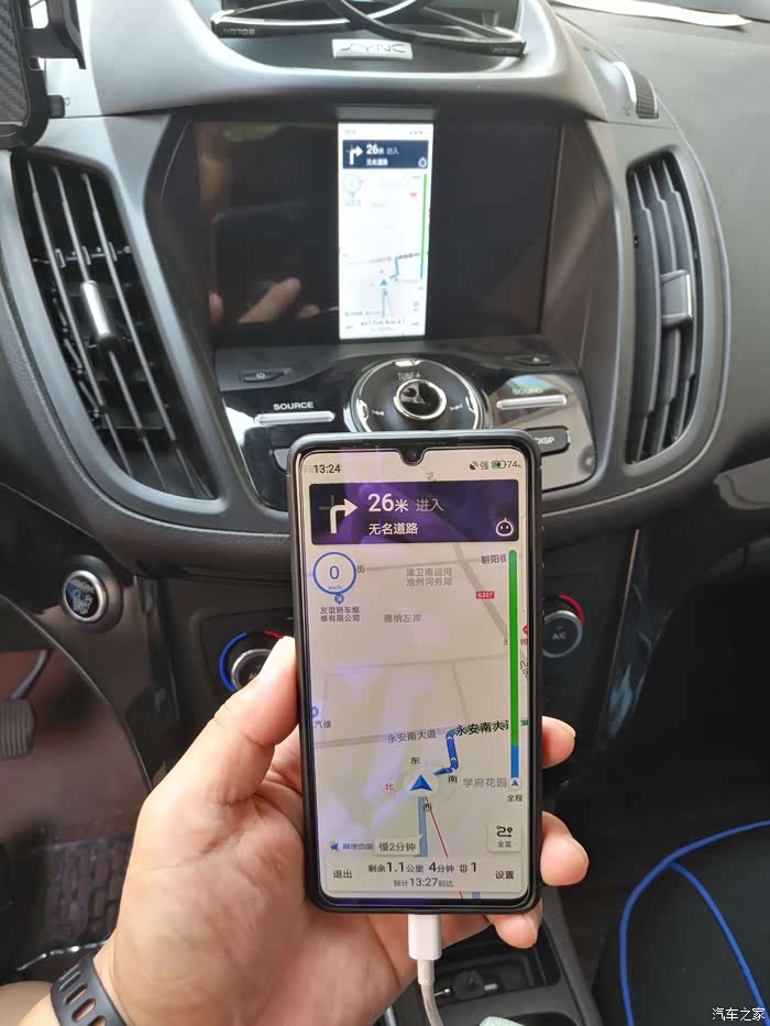

手机与车之间通过数据线连接后,在手机上一系列提示后,完美映***车载屏幕,其中部分图片及显示略过,以为论坛中很多车友发过图片

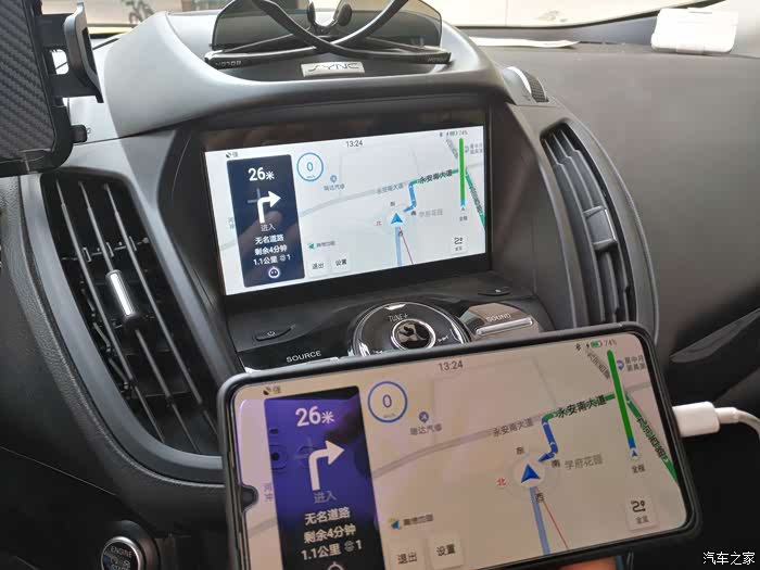

然后将手机返回主页,此时不要退出百度Carlif,车载屏幕会同时映射手机主页,找到手机中的高德地图,打开后会有如下显示:

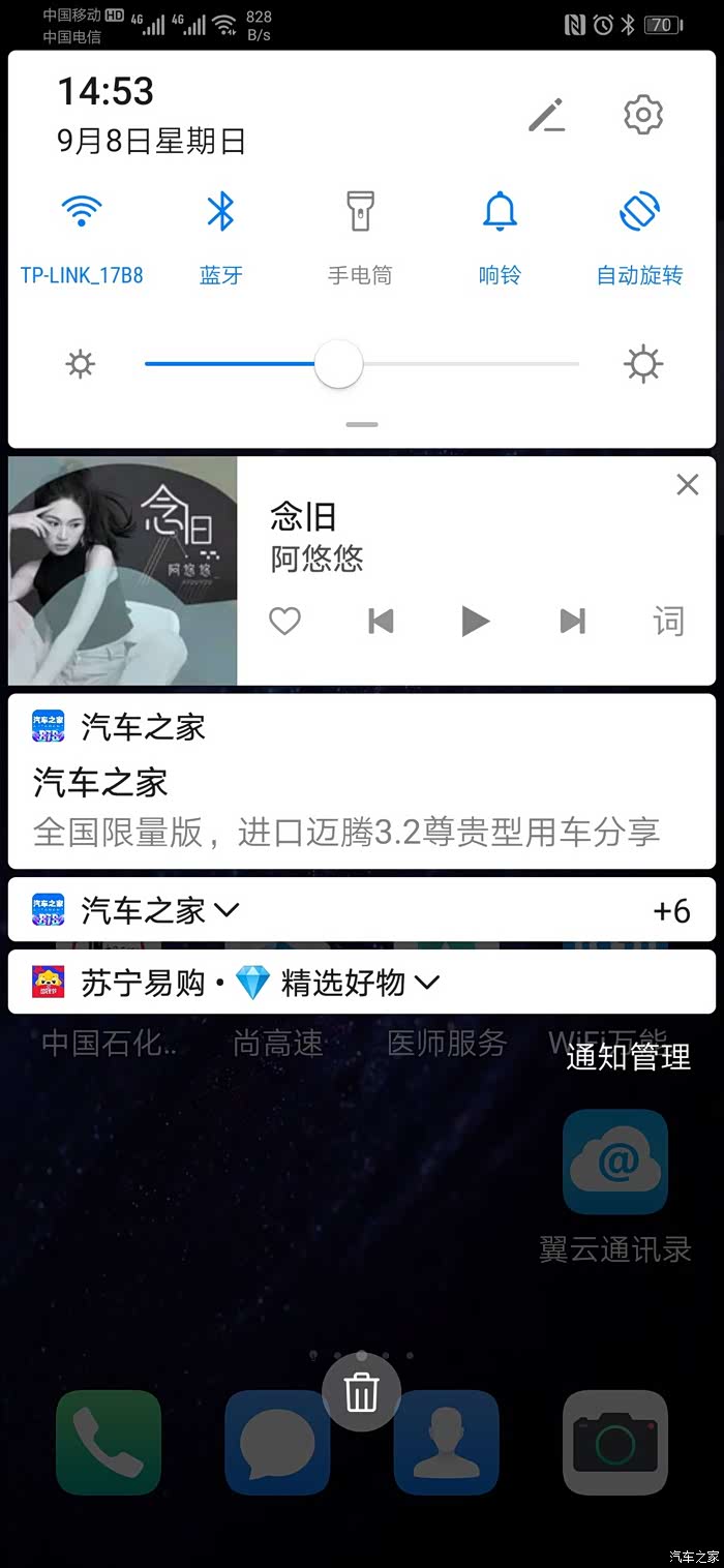

虽然映***车载屏幕,但是图像很小,还不如在手机上看的清楚,很是不爽,如果能把图像变成横屏显示是不是就好了呢,好的,下面试一下吧,真是费尽心思啊!1、将手机下拉菜单中的屏幕自动旋转打开;2、使用高德地图开始导航,这时候将手机横过来拿,地图导航也随之变成横屏显示,同时车载屏幕也变成横屏显示,这次看着舒服了,完美了!

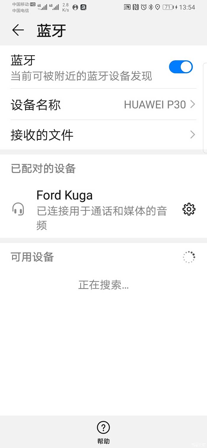

然后就是最头疼的问题,研究了两天才解决了,关于声音的映射,每次连接Carlif之后,蓝牙连接会自动断开,车载音响开始自动播放收音机,手机的音乐及高德导航声音不能映射,经过两天的探索,目前可以映射,但是稍微麻烦一些,而且也不能保证每次都成功,反正我自己试了几次都成功了!方法如下:

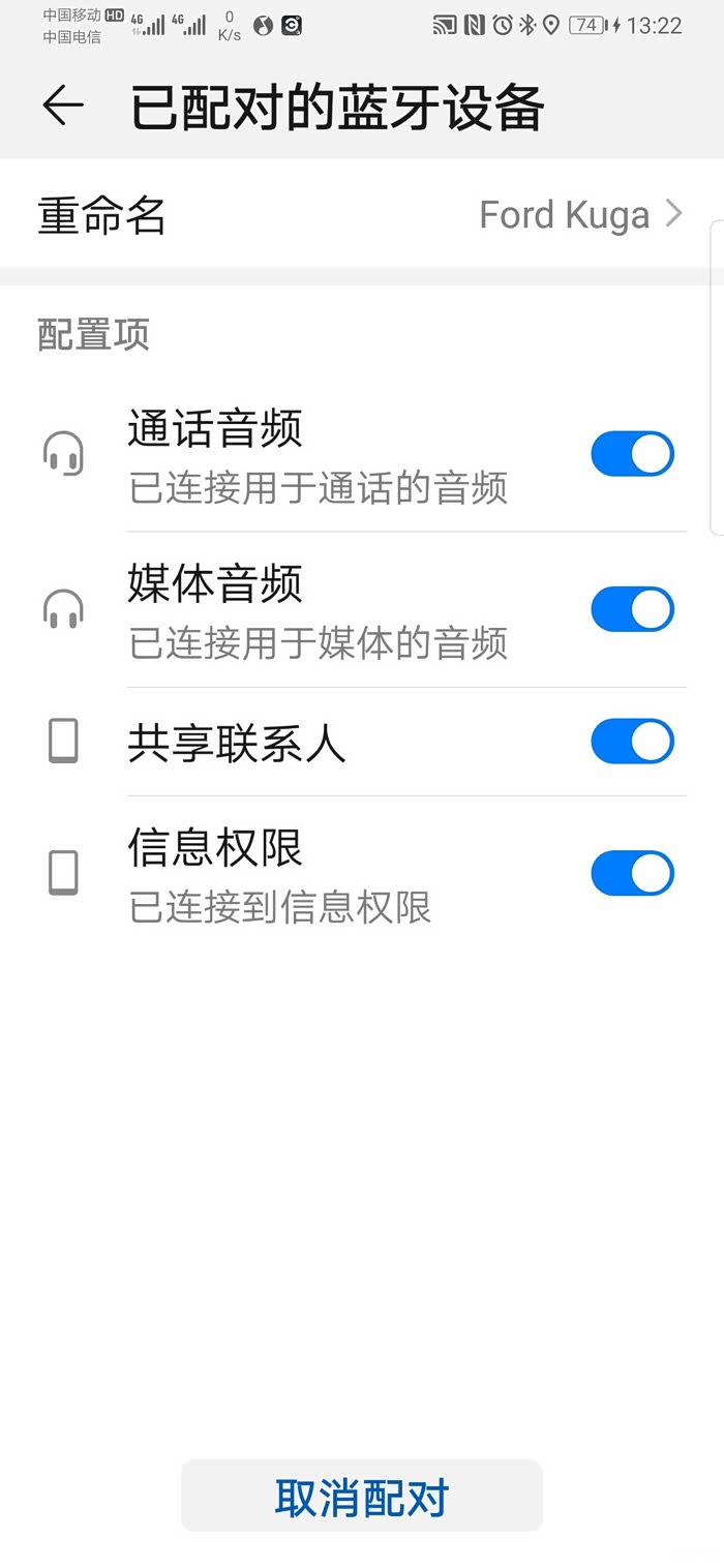

1、在手机上打开手机蓝牙设置,然后点击FORD KUGA后面的小齿轮
2、将通话音频、媒体音频都打开

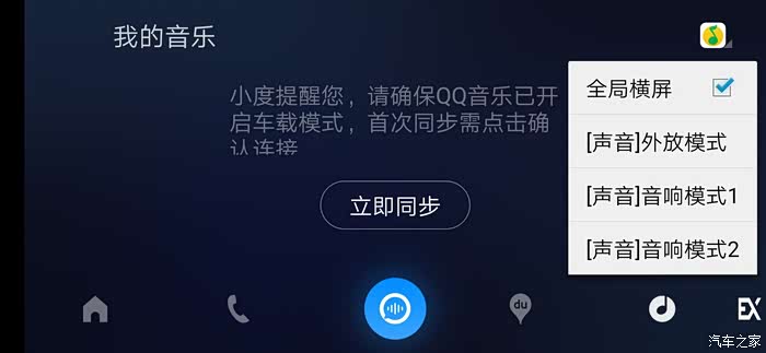

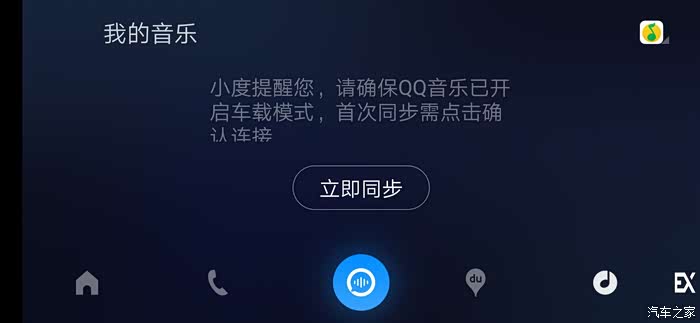

3、然后回到Carlif界面,点击音符图标
4、右上角下拉菜单选择QQ音乐,点击立即同步
5、此时打开音乐,开始手机播放歌曲,不要关掉音乐

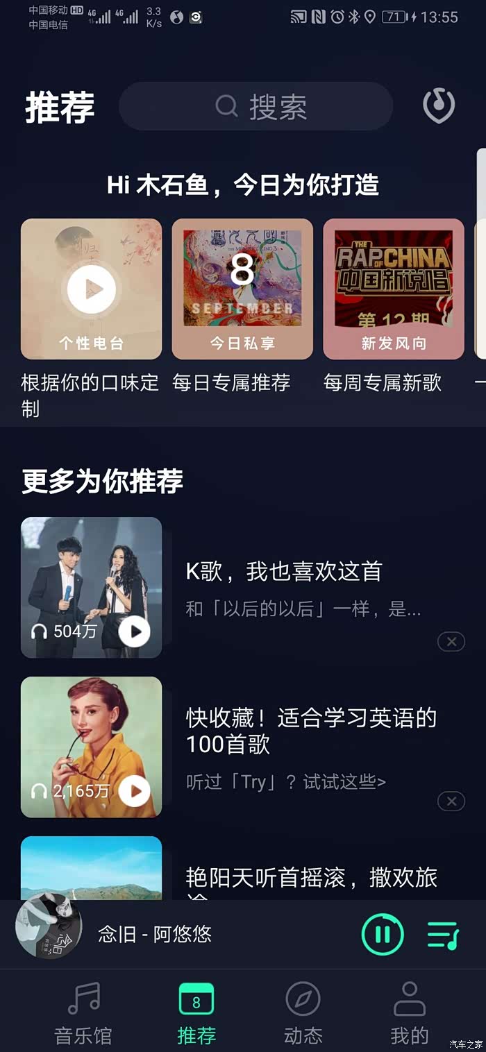

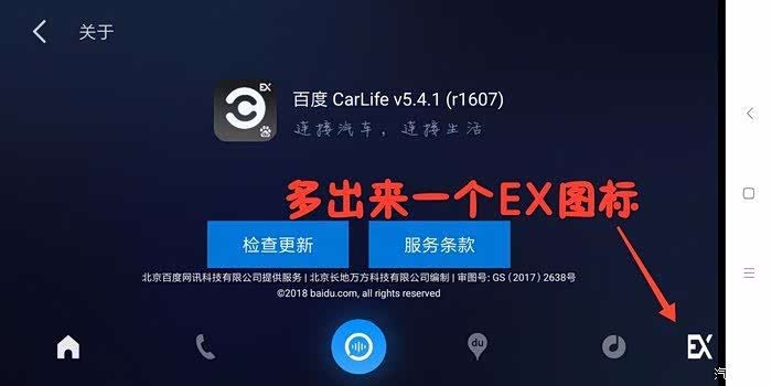

6、再次回到Carlif界面,在手机上点击右下角EX图标,选择其中的影响模式1,此时手机声音就开始映***车载屏幕了!
注:本人使用的是华为P30手机,目前是EMUI9.1的系统,不知其他品牌手机这样设置是否能用,感谢大家关注!最后特别感谢网友提供的Sync3 3.2及百度Carlif EX版的升级软件!
