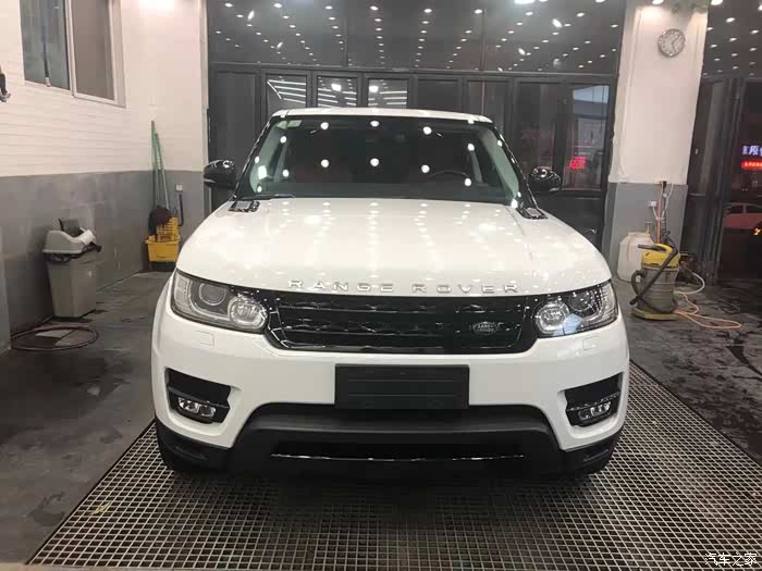

14款揽运外观圆润秀气,一点不显大,跑在路上常被人说成是极光,最近看到很多车友改新款 ,看得有点喜新厌旧,毕竟车已经5年了,外表有些老旧,本人属于强迫症,配件全部用的原厂件,装完细节效果完美,废话不多说直接上图

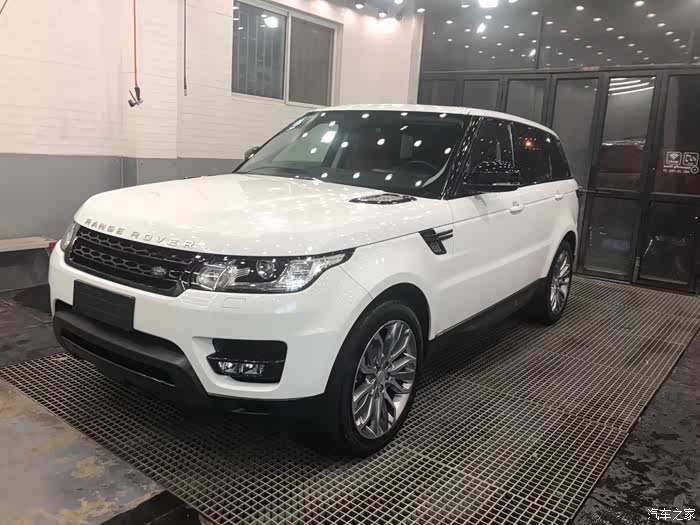

之前拍的照片,回忆一下

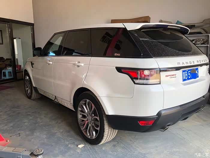

最讨厌这个后屁股,像兜着尿不湿

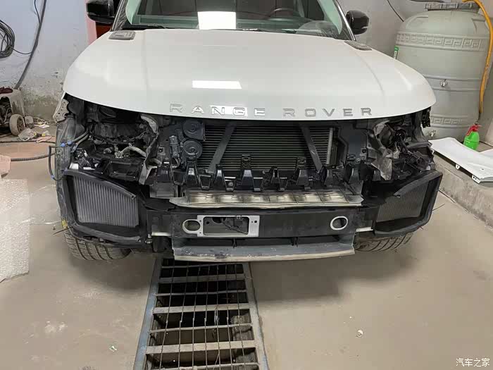

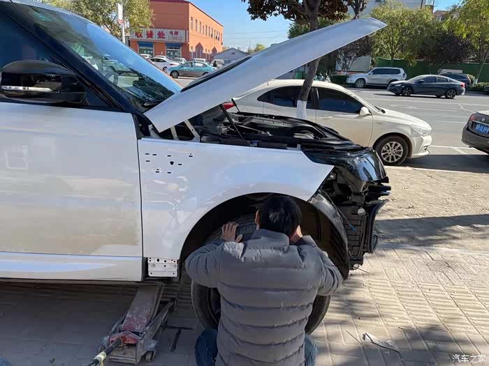

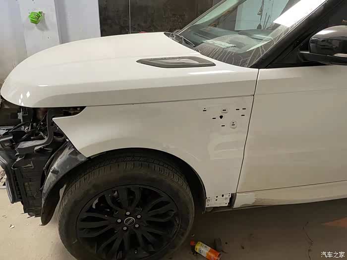

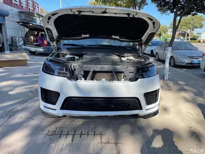

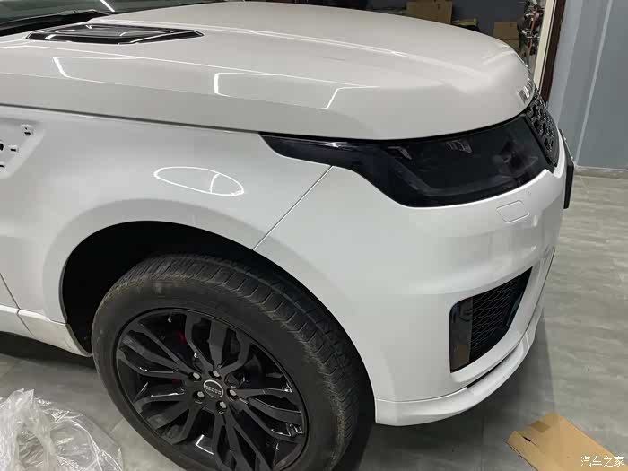

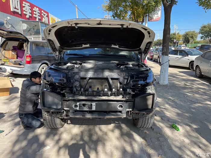

安装师傅很快就把前面拆掉

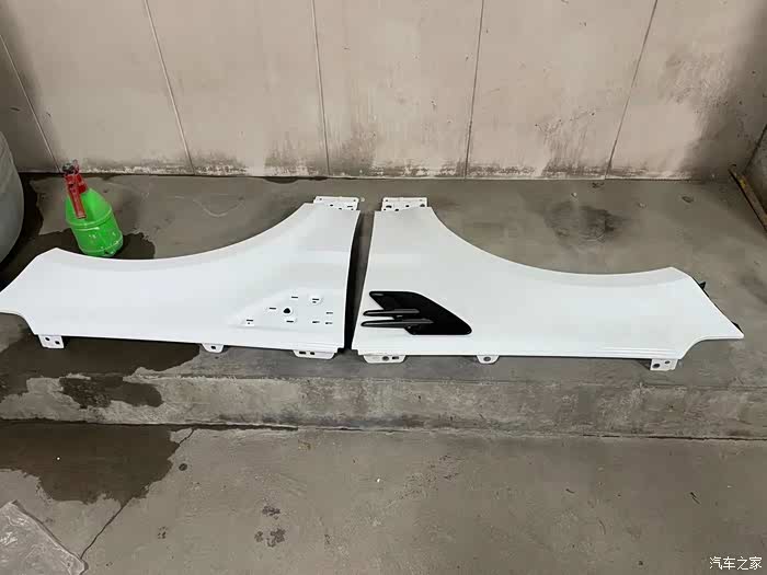

叶子板买的拆车的,一只带漆贴车衣,全车本身就贴着车衣,就没有撕,有点色差

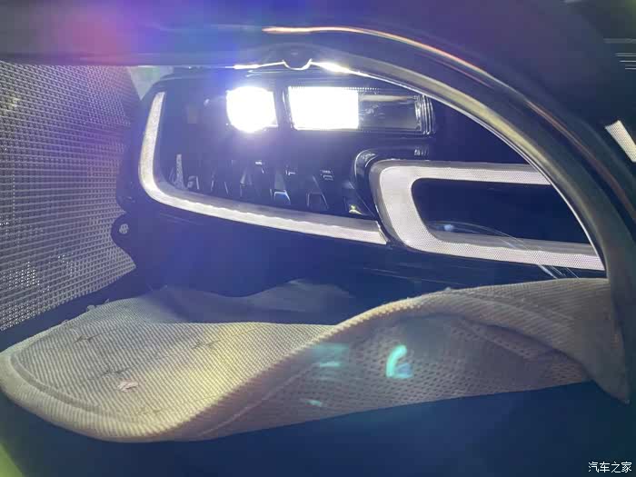

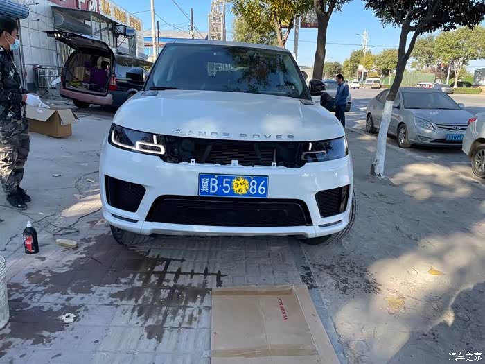

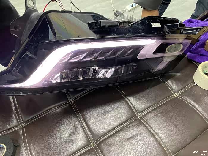

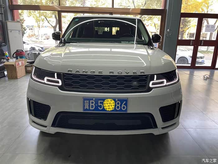

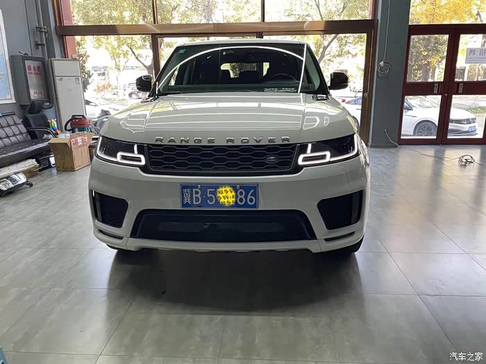

重点来了,难度在于大灯,想改的朋友注意了,大灯市场水深的很,前后买过三次灯看着都不满意退掉了,有拆车灯修过灯面和支架,还有组装灯灯壳灯面都是副厂的拼起来的,还有一种是纯副厂灯插头都不用改,最后买的升级高配拆下来的 灯新也贵 ,贴着膜的看着有点黑,转接线对插,驱动电脑不匹配发了三次才解决,第一次只有远近光各亮一只灯泡,没办法切换远光
第二次到的驱动模块,只能点亮日行灯,远近光无法点亮

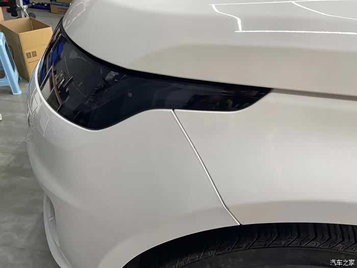

叶子板按上缝隙大小和原车一样,螺丝孔直接安装就行
主驾驶叶子板最完美,颜色都一样

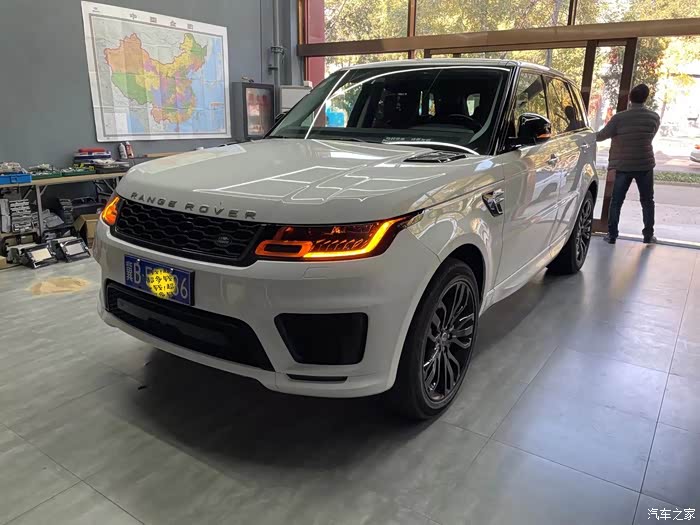

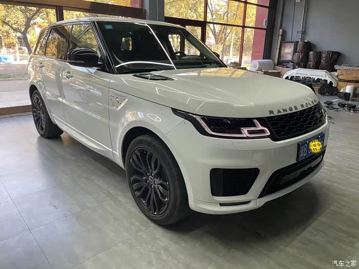

最喜欢就是这对熏黑大灯,符合当下审美潮流
不喜欢SVR包围,感觉太夸张,就用的原车款
日行灯亮起非常细腻

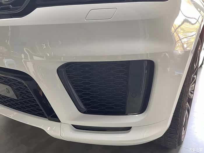

在细致的调调缝隙,达到出厂时标准才满意

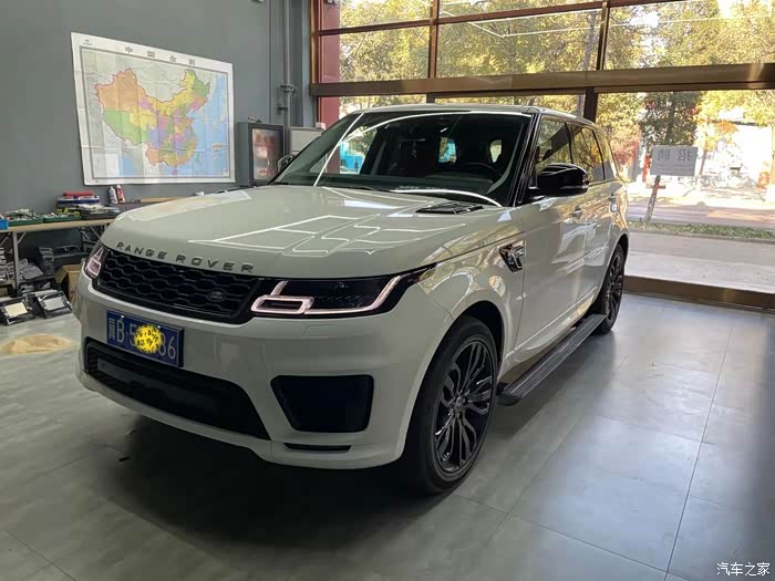

 方正硬朗的外观,才符合路虎的气质,迷人的地方就在这里

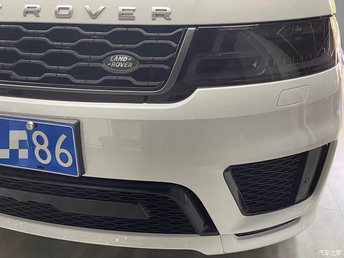

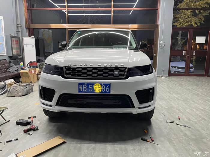

 大灯 前杠 中网组装完严丝合缝,堪比出厂标准

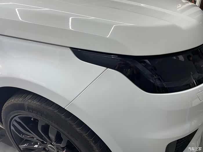

叶子板与前杠紧密衔接,平整度 贴合度 完美至极
重点看细节

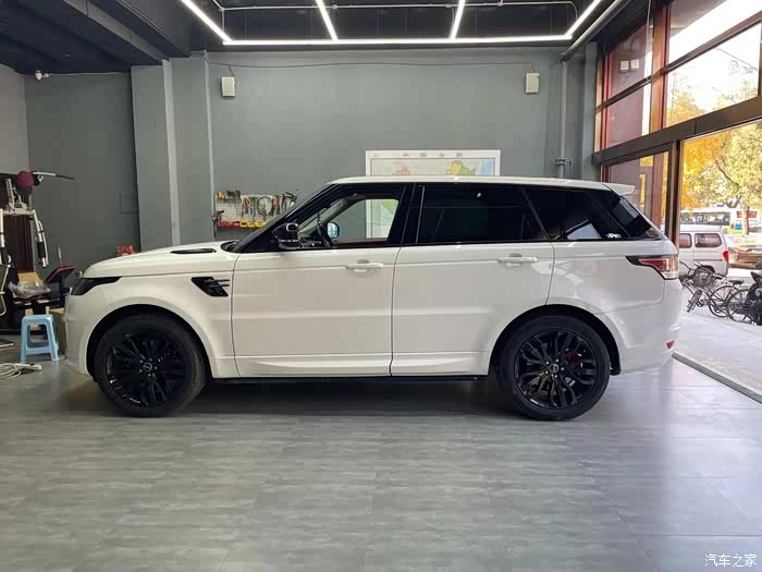

轮毂之前改的黑色,黑配白

宽大的进气格栅 运动气息更饱满

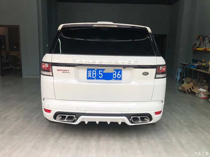

后屁股2年前改的SVR包围,这次就没有动
