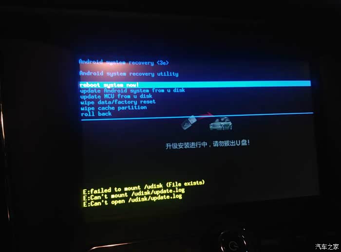

第三步:把U盘插进车里的USB接口,在通电状态下(大屏开机状态下),同时按主页、静音、关机键大约10秒钟,屏幕黑屏重启之后,松开按键,系统会进入到recovery模式。见图!

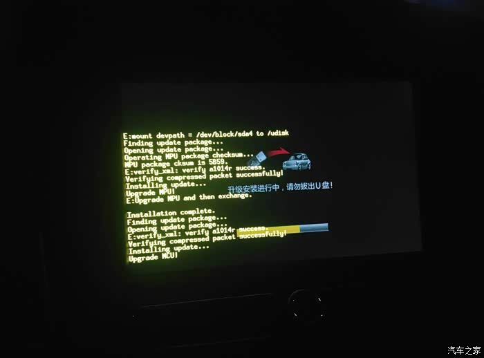

第四步:使用方向盘左侧的上下键可移动光标,选中update Android system from u disk(第二项),按大屏按键中的静音键,系统开始进行升级,此过程大约3分钟左右,直到系统返回此界面。

第五步:再此使用向盘左侧的上下键可移动光标,选中update MCU from u disk(第三项),系统开始进行MCU升级,如图!
这两项执行完成后,系统应该会自动重启,如果没有重启,可返回主菜单后选择第一项进行重启,重启后进入设置-系统查看系统版本是否升级。

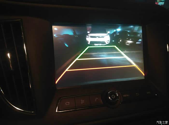

点火启动车,挂倒挡,倒车影像显示正常。

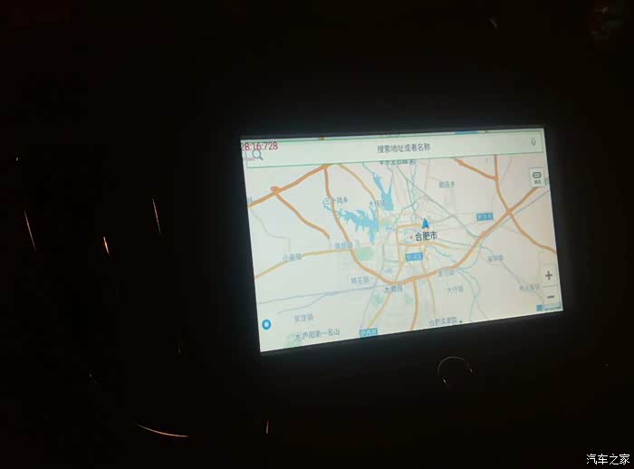

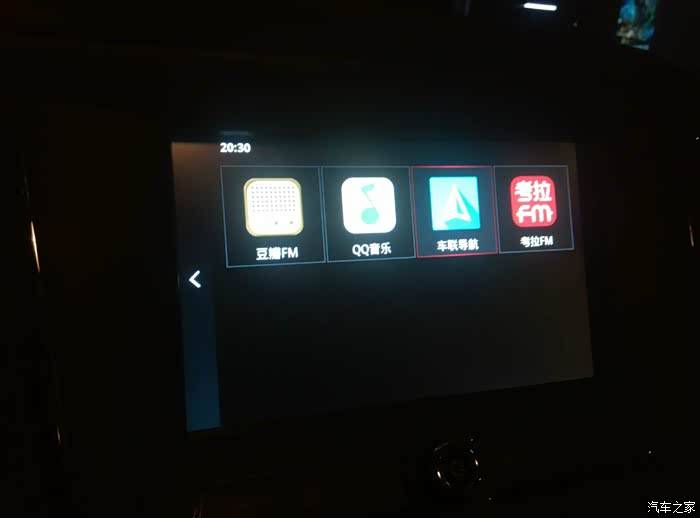

手机内下载车联导航并安装,启动车联导航,并将手机数据线连接车与手机,在点击大屏首页的DSL图标,进入后可发现车联导航外框显示为红色,表示识别成功,点击即可连接。

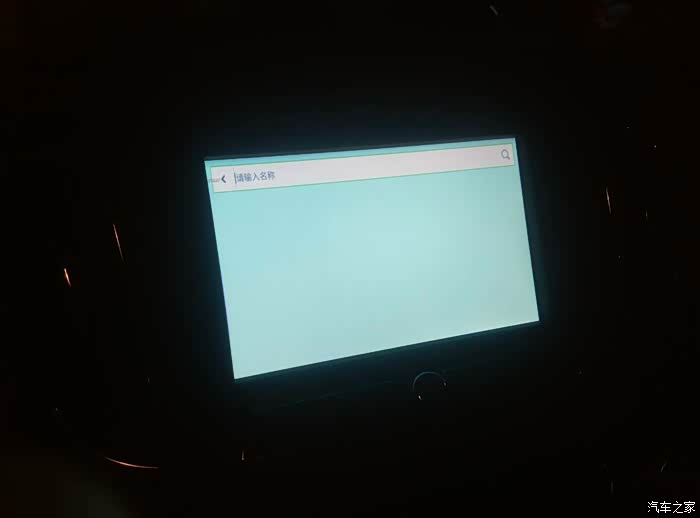

这里的手机屏幕映射只是显示手机屏幕信息,无法直接通过车载大屏进行操作,此功能还需上汽继续优化。
至此升级和链接已经完成,只是我只有第一次连接成功,后来在插数据线,依旧黑屏,不知道为何。
我的手机:魅蓝note电信版,其余手机具体兼容性如何,无法测试,有兴趣的可以自己试试看。
