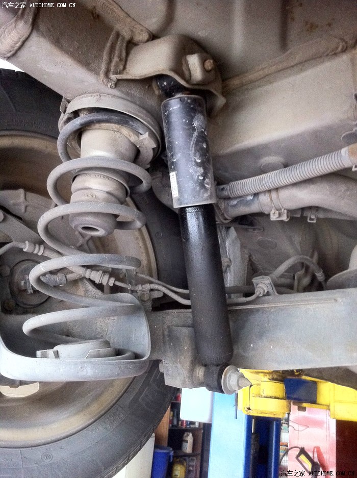

今年1月换的KYB后减震(详见此安装贴:http://club.autohome.com.cn/bbs/thread-c-586-27477208-1.html),近日保养才发现一根已漏油,联系售后说KYB质保只有半年,已经过“三包”期限。发图给售后,说这种情况不影响使用,给各位提供参考。
左侧这根漏油明显
右侧没有漏油
左右对比
左侧漏油,油亮亮的

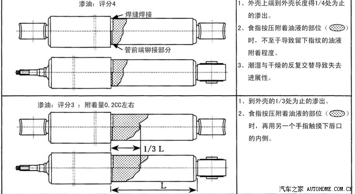

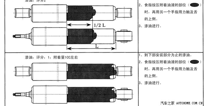

这是售后发来的依据,说油液附着一半才需要更换,看来KYB质量也不是很“牛叉”,各位小心为妙!
